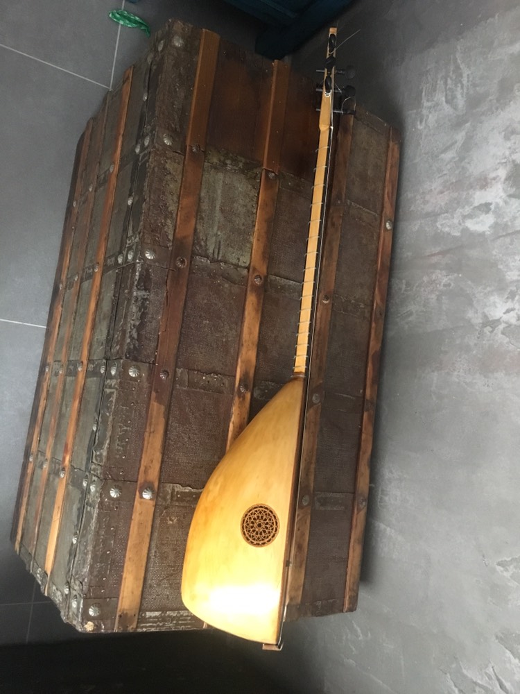

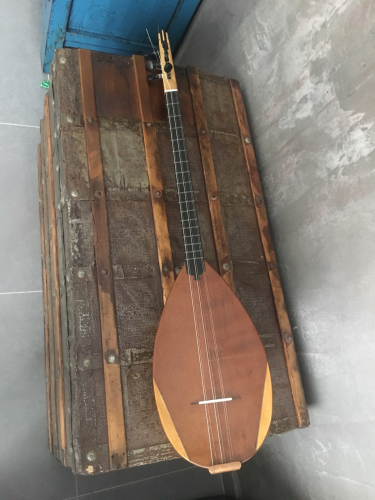

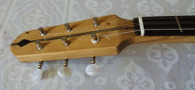

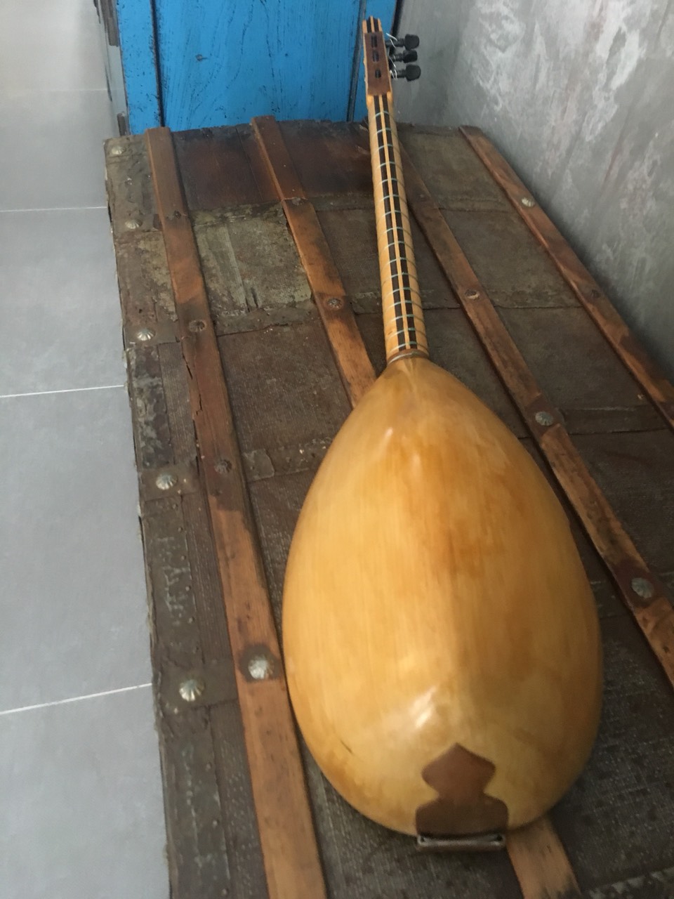

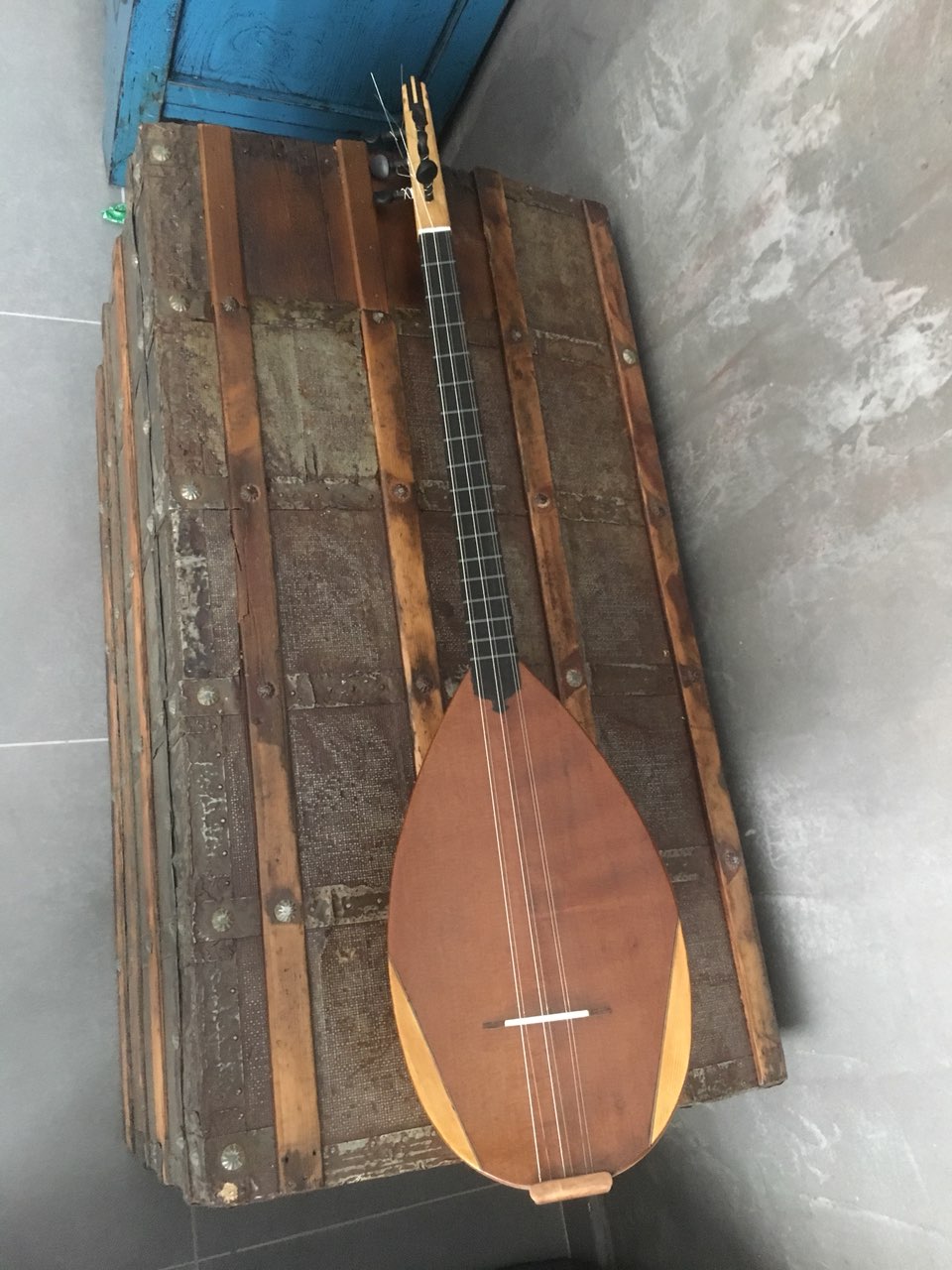

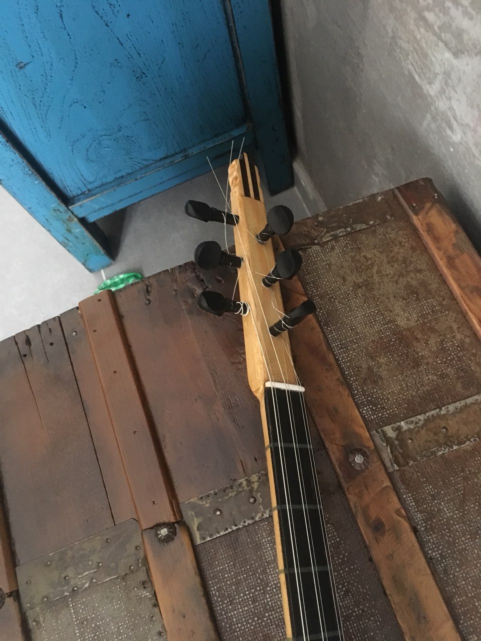

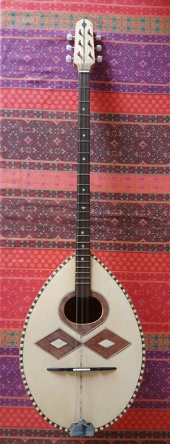

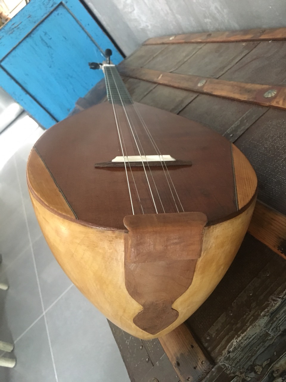

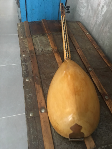

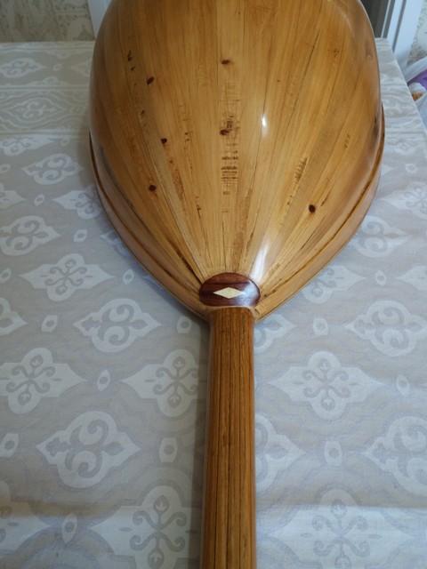

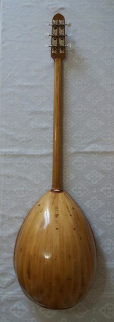

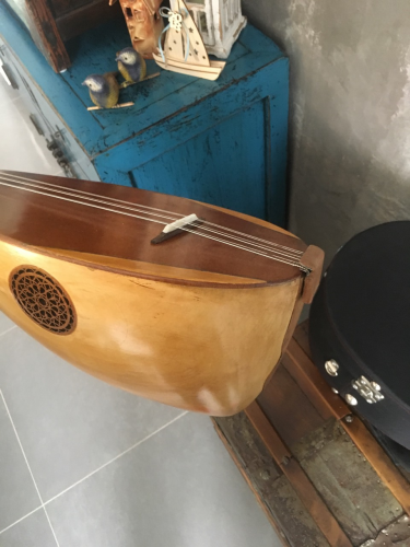

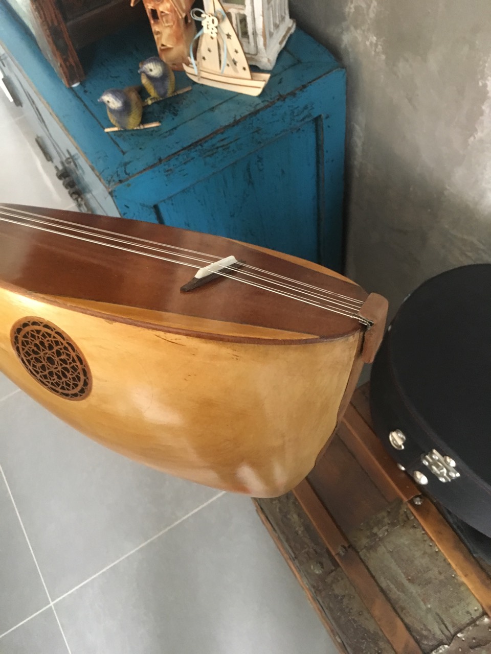

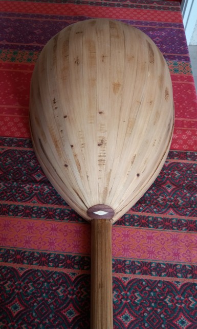

Μετά απο τρεις μήνες τέλειωσε το πρώτο μου όργανο

Ομορφο!! Μου αρεσει πολυ το ιδιαιτερο καραολο...
Το καπακι τι ειναι; ιδιαιτερο χρωμα...

ευχαριστώ πολυ.
το καπάκι είναι κέδρος Αιγύπτου πολύ παλιό και όλο το όργανο είναι περασμένο με ξανθιά γομαλάκα.

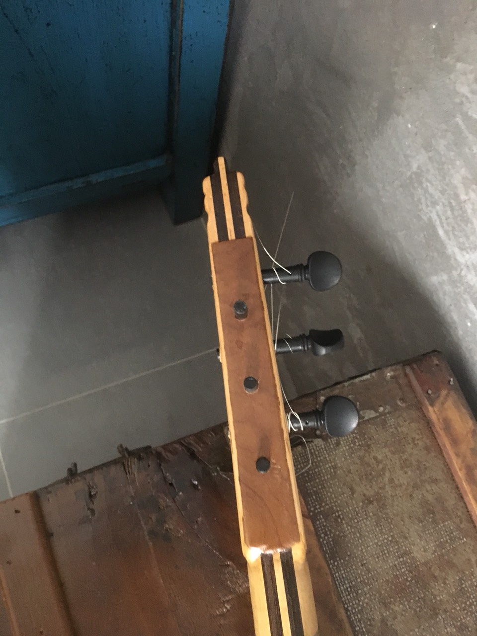

αντε ρε να σε χαρουμε......................να μας ανεβασεις κατι να το ακουσουμε.Απο πισω απ το καραολο κατι εκανες και μετα εβαλες ξυλακι ετσι?

εντυσα το καραούλο με καπλαμά γύρω γύρω για να μην φαινονται τα σημαδάκια απο τις εξόδους του τρυπανιού...απλά απο την κάτω πλευρά έβαλα τον ίδιο καπλαμά με τη ¨γραβάτα¨ και την χορδίερα.
αισθητικός ήταν ο λόγος, όχι πρακτικός. το καραούλο ούτως ή αλλως είναι μονοκόμματο με το μανίκι, δεν έχει κόλληση πουθενά.

Μάλλον έχεις δίκιο...ήταν το πρώτο σετάρισμα, σκέψου ότι ψάχναμε πώς κουρδίζεται....άσε που μας ζόρισε και το κούρδισμα με τα στριφτάρια, με ένα κλικ ανεβοκατέβαινε ένα-δυο τόνους!!!
πλέον έχω κατεβάσει κι άλλο το καβαλάρη, έχει γίνει γενικά σωστότερο σετάρισμα και αναζητώ και τον σωστό παίχτη!
