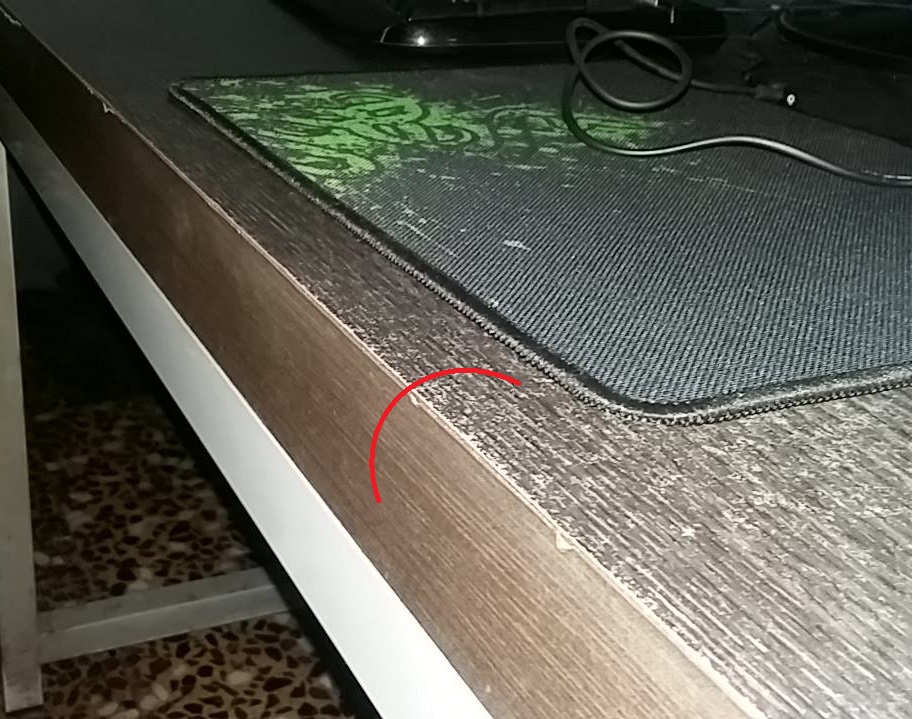

Εχω κάποιους παγκους μεταλικό σκελετό και πάνω έχουν μελαμίνη.
Οι άκρες είναι τετράγονες και αυτο ειναι κάτι που θέλω να αλλάξω, την πάνω μεριά να κάνω κούρβα,να την στογγυλέψω λιγάκι δηλαδή.Δείτε στην φώτο που εχω βάλει.
Πρόκειτε για μαγαζί internet cafe δέν ειναι ένας πάγκος πχ, σκευτομουν να αλλάξω όλους τους πάγκους παλιότερα αλλά είναι μεγάλο το κόστος.
Τωρα στο πλάι υπάρχει σόκορο κολλημένο. εχω κάποιες ιδέες αλλά δέν ξέρω αν γίνετε-συμφέρει.θα της γράψω απο κατω και πείτε μου με βάση την εμπειρία σας αν γινετε κάτι απο αυτα η αν υπάρχει κάποιος άλλος τρόπος να γινει.
1ον: να πάρω πηχάκι ξύλινο και να το κολλήσω-βιδόσω πάνω  και εκει να κάνω την κουρβα με ρουτερ (δέν εχω ρούτερ θα πάω να πάρω) και επειτα να το βάψω πχ για να ειναι ιδιο χρώμα με τον παγκο.
2ον να βρώ έτοιμο πηχάκι ημικύκλιο και απλά να το βιδώσω πάνω, απλά δέν βρήκα ετοιμο με πάχος-πλάτος όσο το θέλω κάποια που βρήκα ειναι ακριβούτσικα.
3ον και ευκολοτερο-οικονομικότερο απόλα αλλά δέν ξέρω κατα πόσο γίνετε και εδώ θα χρειστώ την γνώμη σας..
να πάρω ρούτερ και να κάνω την κουρβα επιτόπου πάνω στον πάγκο στη μελαμίνη  το πρόβλημα εδω ομος εκει που κολλάω εγώ ειναι το πως και το αν γινετε να κολήσει πάνω στην κούρβα σόκορο και ταυτόχρονα να ειναι λείο και να μην το καταλαβαινει το χέρι γιατί όπος σας είπα ειναι ιντερνετ καφέ και σε αυτο το σημείο ακουμπάνε τα χέρια οι πελάτες
γιαυτο εξάλου θέλω να το αλλάξω γιατί ειναι γωνία και ενοχλεί.
Εκτός αν υπάρχει τρόπος άλλος εκτός το σόκορο πχ με ειδικό αστάρι και μπογιά, η μόνο λαδομπογιά..να ξεκωλήσω δηλαδή εντελός το σοκορο να κάνω την κούρβα και μετα να το βάψω..
Για πείτε..
Ευχαριστω προκαταβολικά!

Βάλε ανοξείδωτη λαμα, πήγαινε σε έναν που έχει στρατζα να στο κουρμπαρει και είσαι κομπλέ, είναι και αθάνατο
