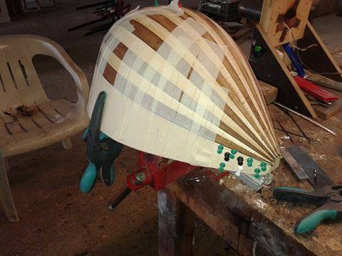

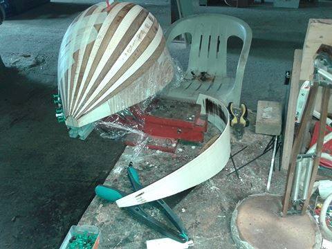

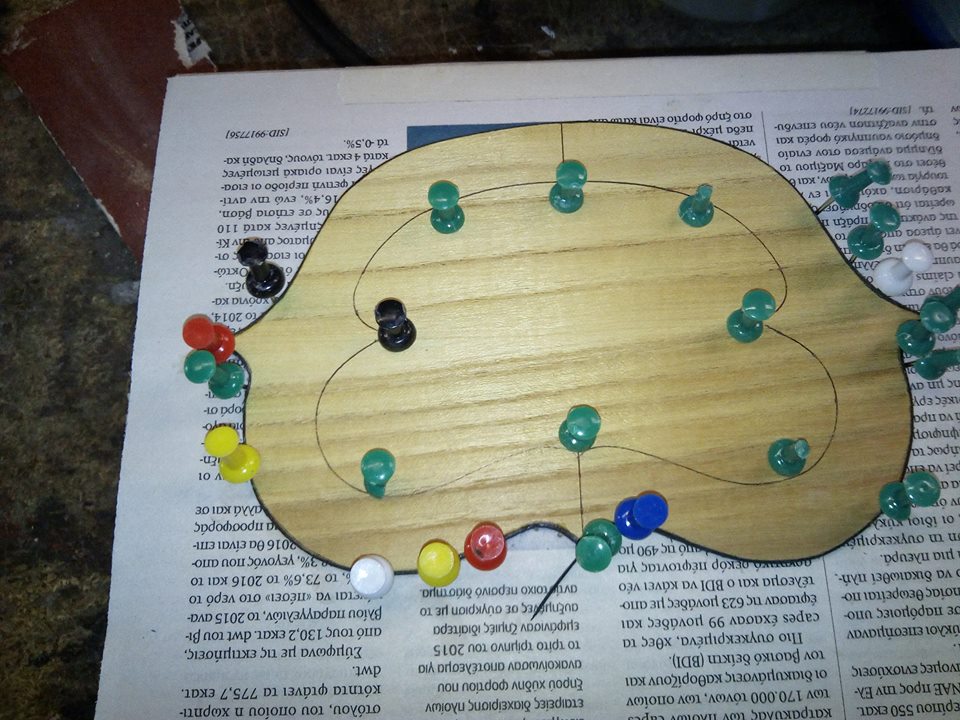

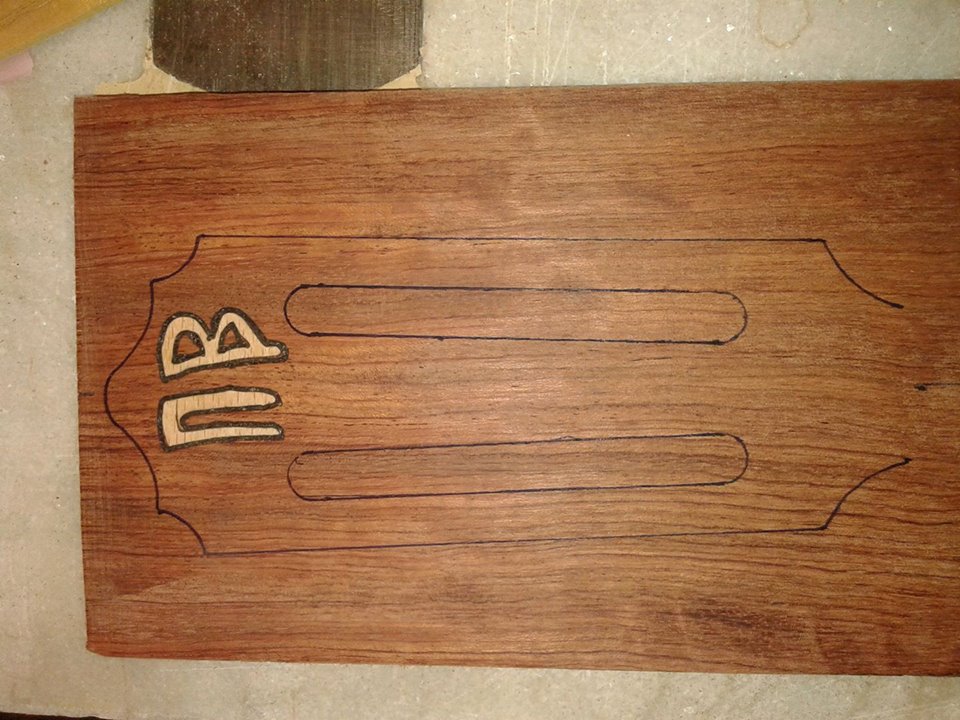

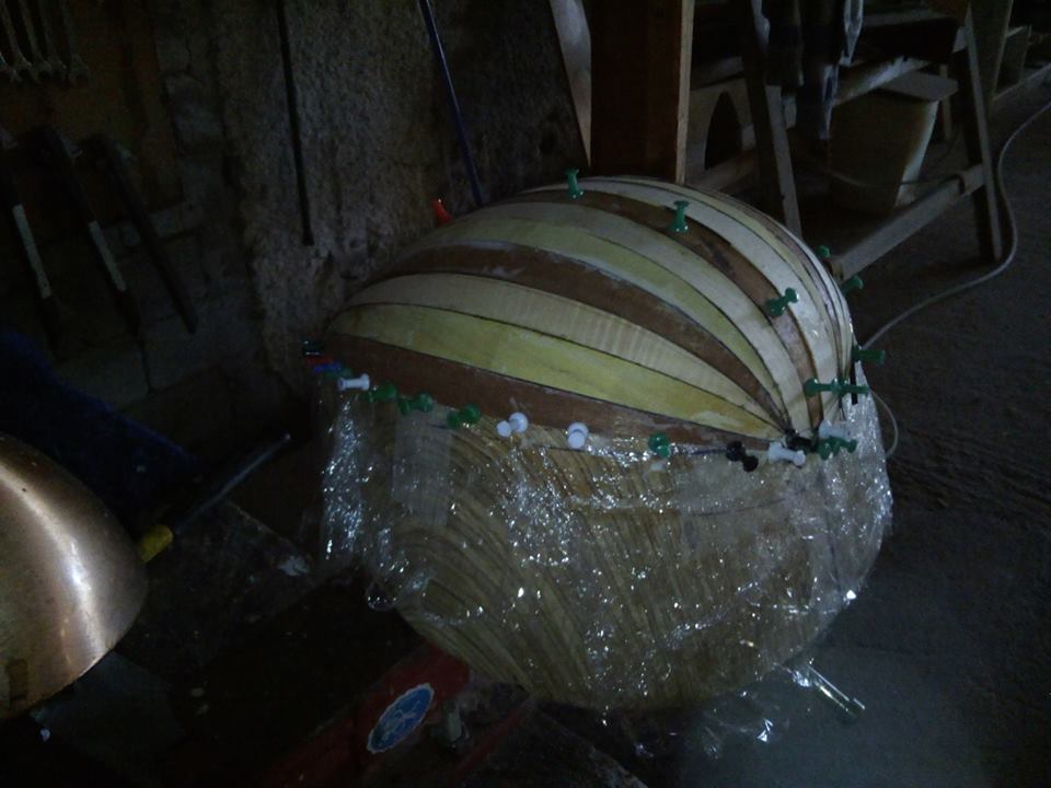

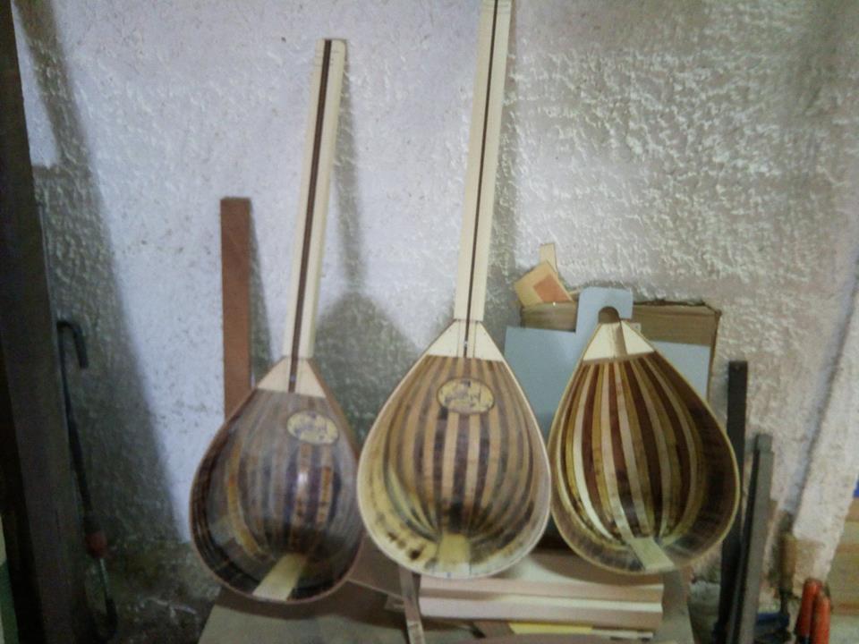

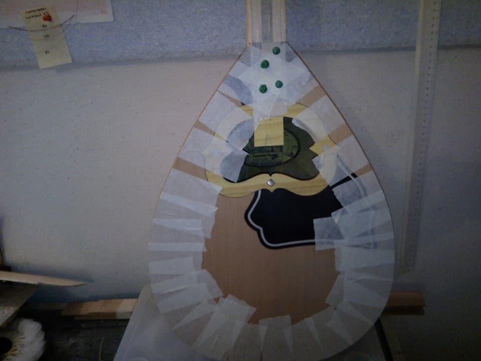

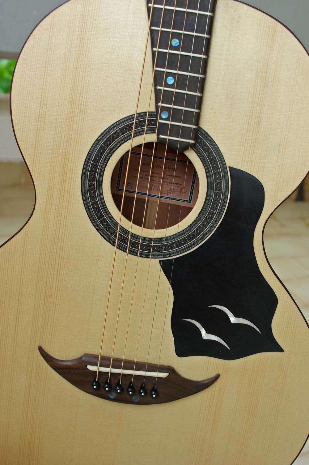

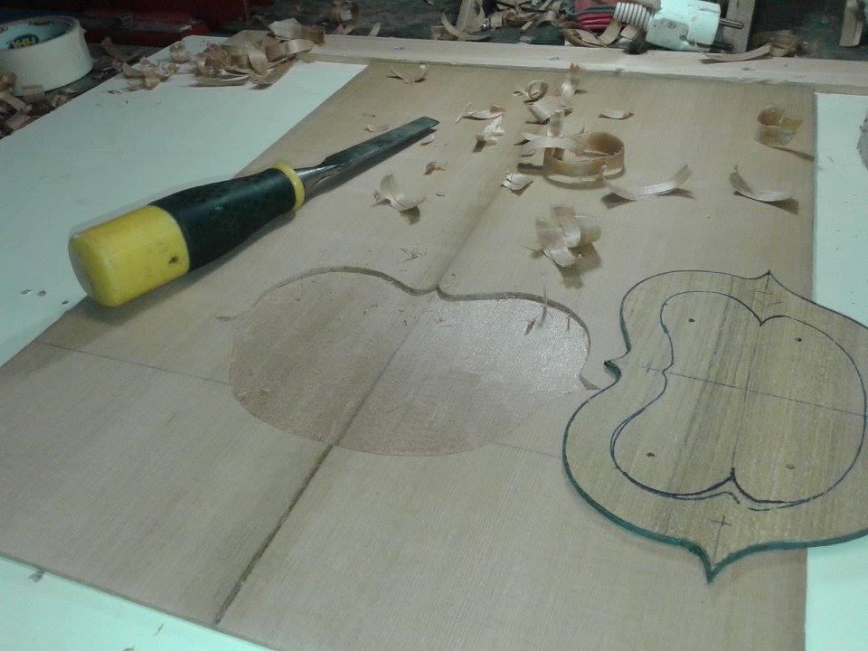

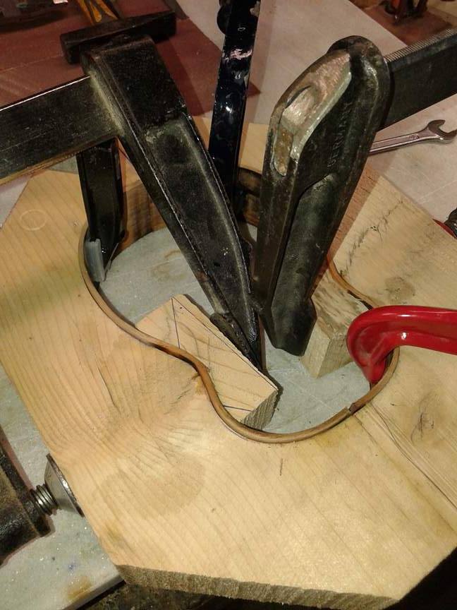

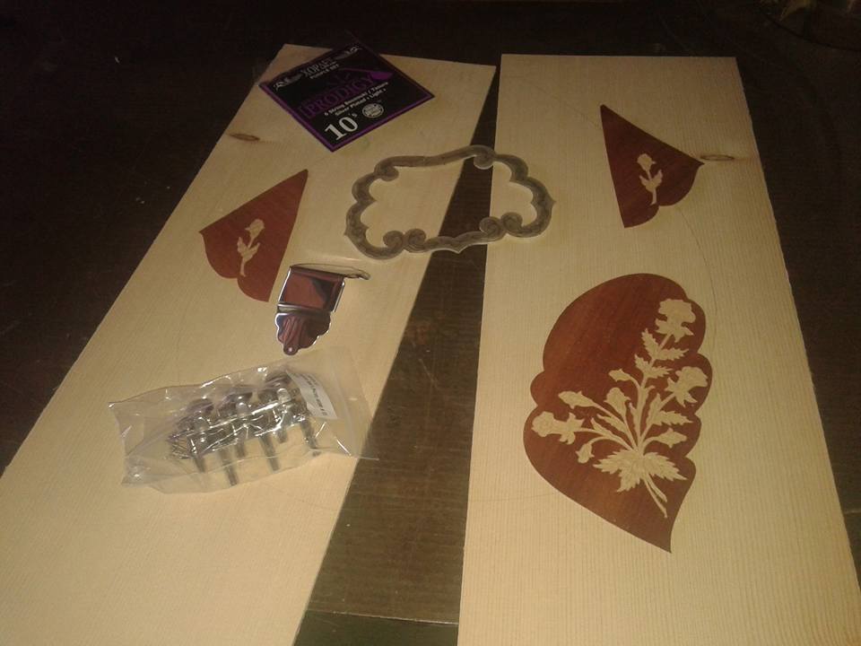

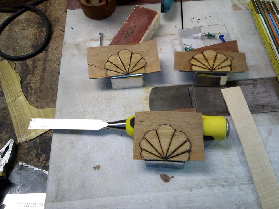

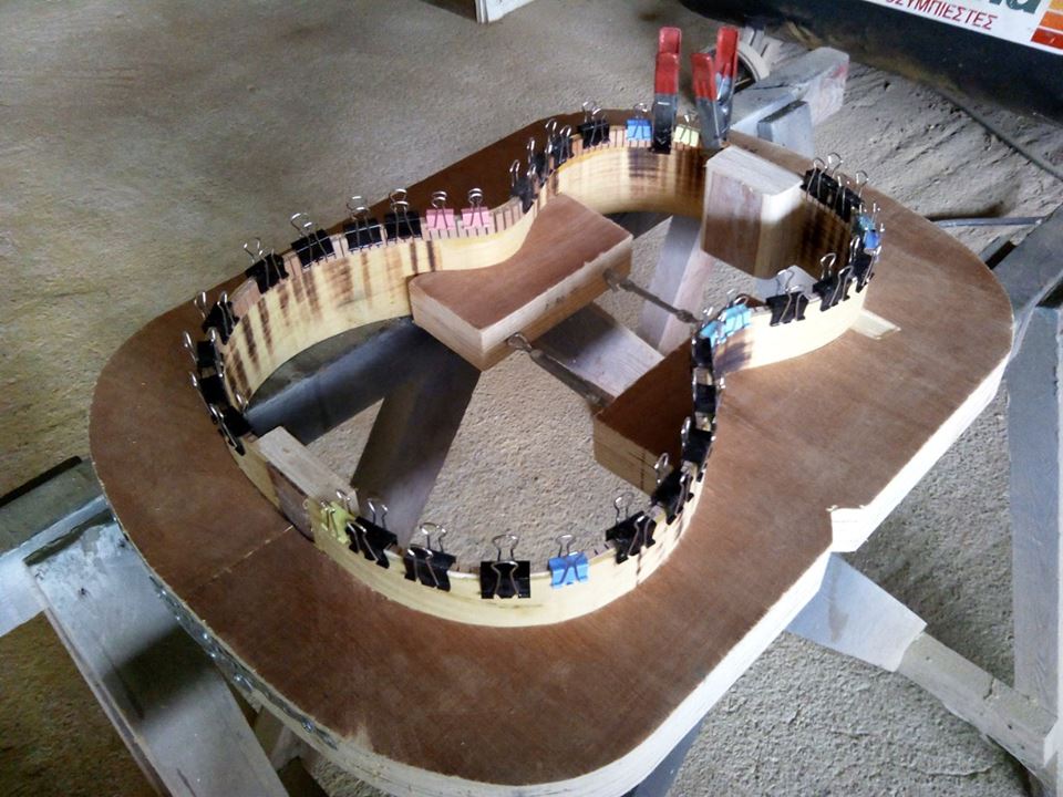

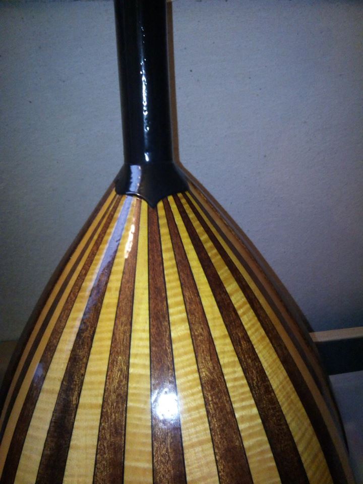

ανεβαζω κι εγω οτι εχω προλαβει να σωσω απο κατασκευες μου(  καποτε μια ωρα δουλευαμε και μια ωρα φωτογραφιζαμε)  ,οι οποιες δειχνουν σταδια κατασκευης οργανων ,που πιθανον να μην εχουν φυγει μεχρι την εκθεση και να τα φερω.Εχουμε λοιπον......2 μπουζουκια ενα ελατο κι ενα κεδρο, ενα κιθαρονι απο μουρια, κι ενα υβριδιο μπαγλαμα σε σχημα κιθαρας.

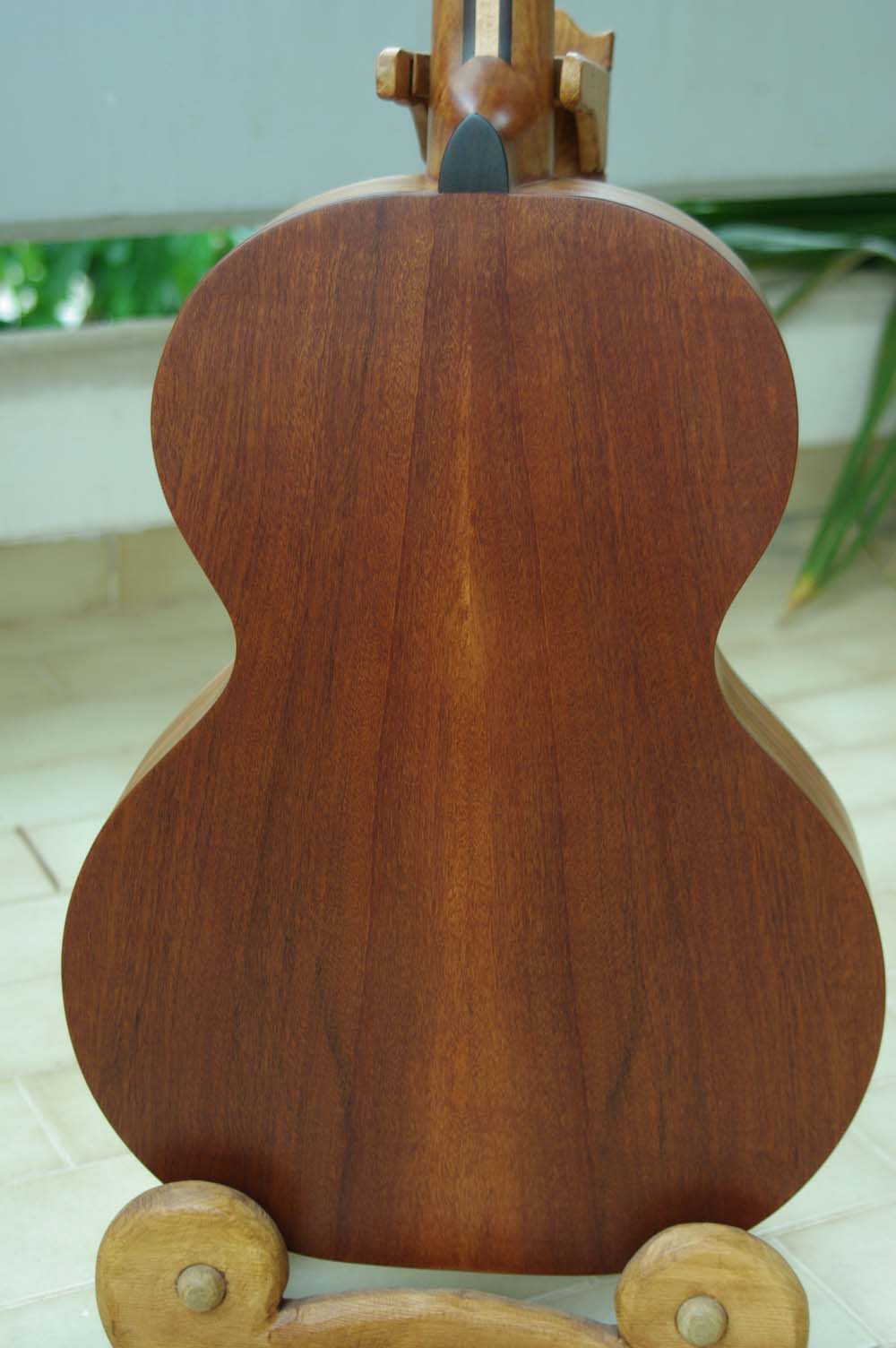

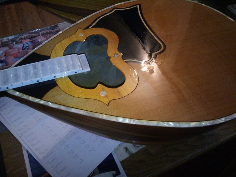

κωστα καλοτελειωτα, καλη εκθεση!  :-*
μ' αρεσει που μου λες για τα βερνικια, εσυ φανοποιος στη φεραρι επρεπε να ησουνα...
Απ: διαφορα οργανα για την εκθεση του 18
« Απάντηση #4 στις: Φεβρουαρίου 21, 2018, 04:21:31 μμ »
ευχαριστω Στελιο αλλα  αυτα ειναι πιστολιου .Τα αλλα τα δυσκολα θελω να μου μαθεις

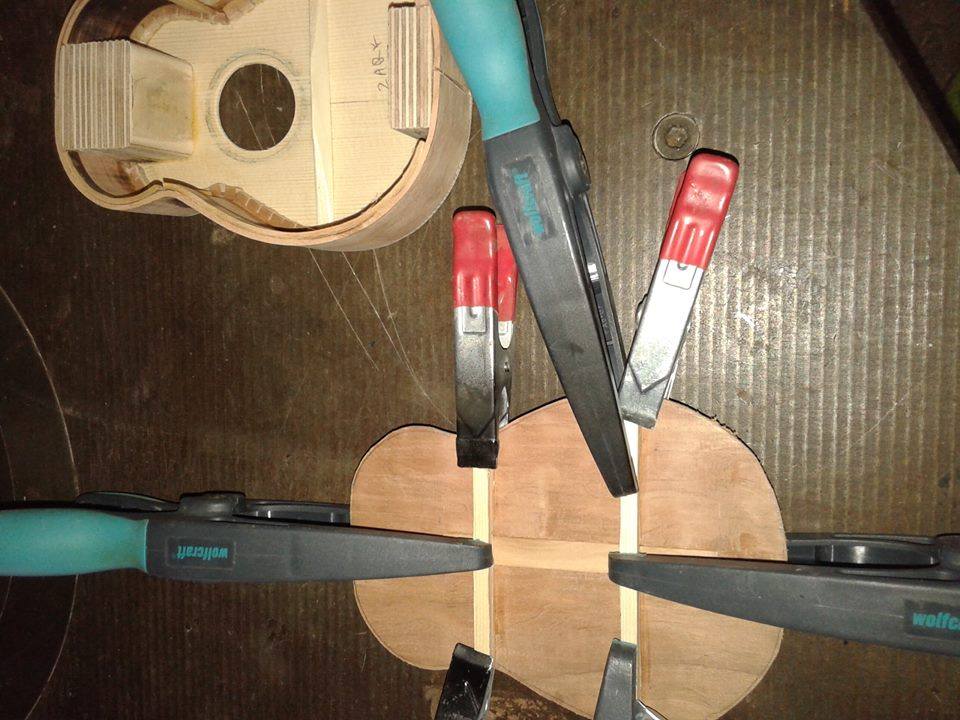

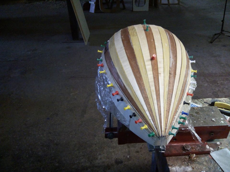

κολλημα λεπτου ξυλου κατα μηκος της ενωσης της πλατης
« Απάντηση #6 στις: Φεβρουαρίου 22, 2018, 05:38:47 μμ »

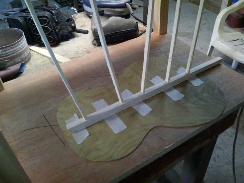

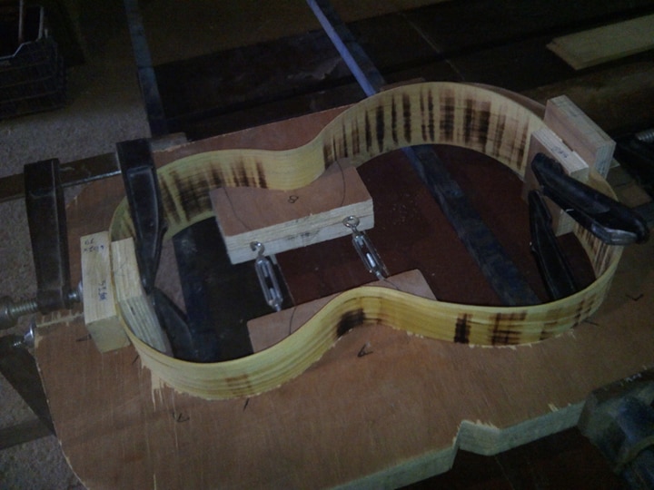

κολλημα kerfing  απο τη μερια της πλατης αφου διαμορφωθηκε πρωτα χοντρικα.Κι εδω να ρωτησω τους ειδικους...............καθε σετ kerfing ειχε 4 ξυλακια χαραγμενα .Τα δυο απο καποιο ελαφρυ κοκκινο σα μαονι ,και 2 απο ενα ασπρο ξυλο.Γιατι δεν ειναι ολα ιδια? Στελιοοοοοο,   Παναγιωτηηηηηη
« Απάντηση #7 στις: Φεβρουαρίου 22, 2018, 06:52:16 μμ »
κωστη ωραια που εβαλες πηχακι πανω απο το ξυλο της ενωσης!  {celebrate006}
τωρα για τα κερφινκ που ρωτας απο που τα πηρες; το ασπρο ειναι ελαφρυτερο;  ::)
εχω βαλει και εγω σε αρκετες κιθαρες διαφορετικα τα πανω με τα κατω, επειδη δεν ειχα ιδια-εβαζα τα σκληροτερα στο καπακι, τα ελαφρυτερα & μαλακοτερα στη πλατη
τωρα γιατι στα δωσανε ετσι δεν ξερω, ισως να τελειωσανε κ σε αυτους.
(δεν καταλαβαινω απο την φωτο τι εβαλες στη πλατη)
κατσε να σου πει και ο ντοκτορ παναγιωτης....
εβαλα τα πιο μαλακα ( τουλαχιστον ετσι το καταλαβα ) στην πλατη
« Απάντηση #9 στις: Φεβρουαρίου 22, 2018, 09:50:08 μμ »
καλα εκανες!

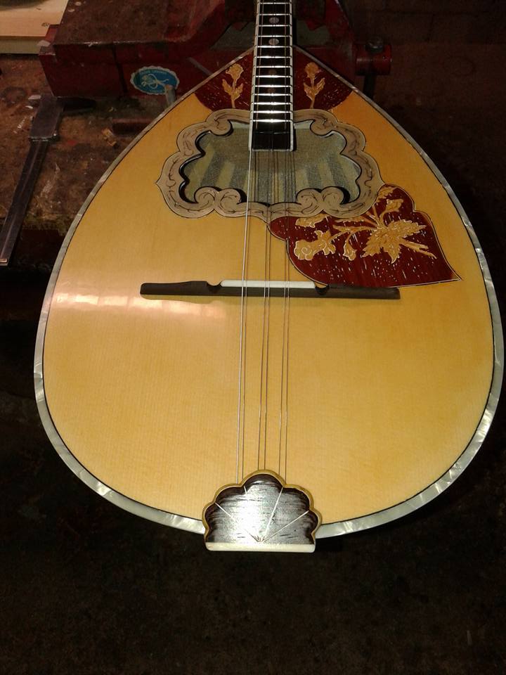

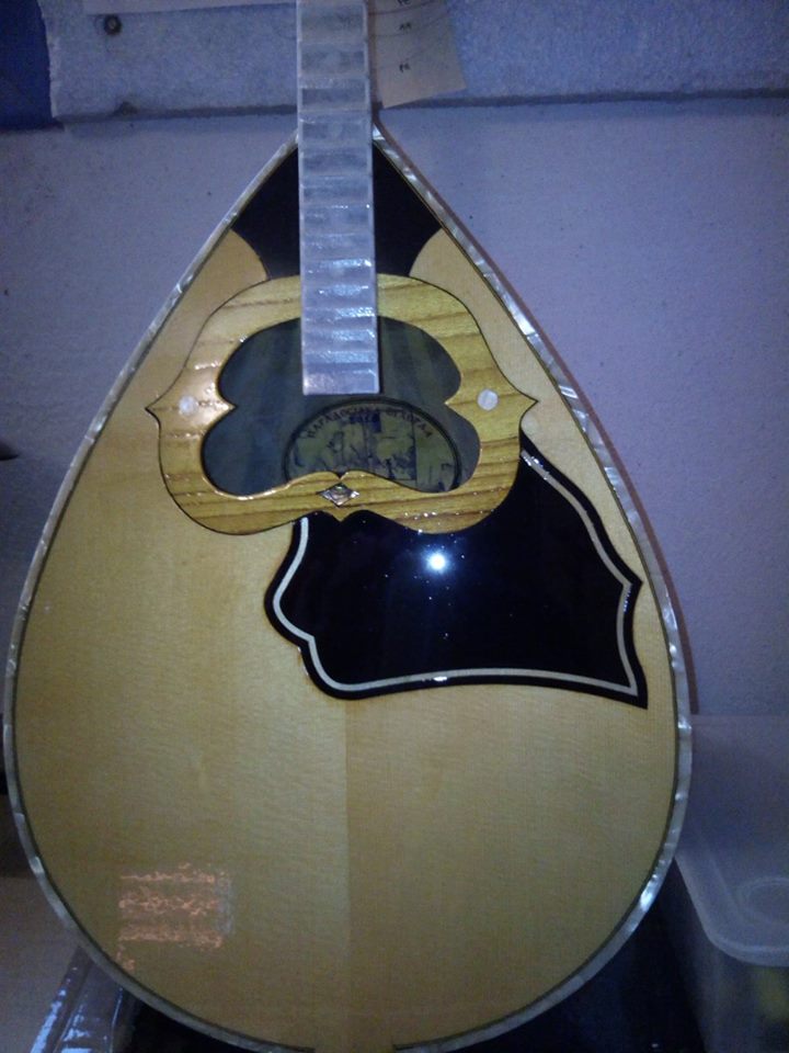

Κώστα βλέπω ορθοπεταλιά το πας, μπράβο και τα βερνίκια φαίνονται τέλεια.

ναι εχω πεσει με τα μουτρα........................το ενα το κουρτισα σημερα.   https://youtu.be/rMCLR8z6AfU

Πολύ ωραία δουλειά, όπως πάντα βέβαια.
Και το βερνίκι τέλειο.

ναι στις φωτο ετσι δειχνει..................τωρα ομως που ηρθε λουστραδορος ακριβως διπλα στο εργαστηρι μου θα γινει χαμος να ξερεις.

Πολύ μ' άρεσε ο ήχος του !Μπράβο Κώστα!!!
