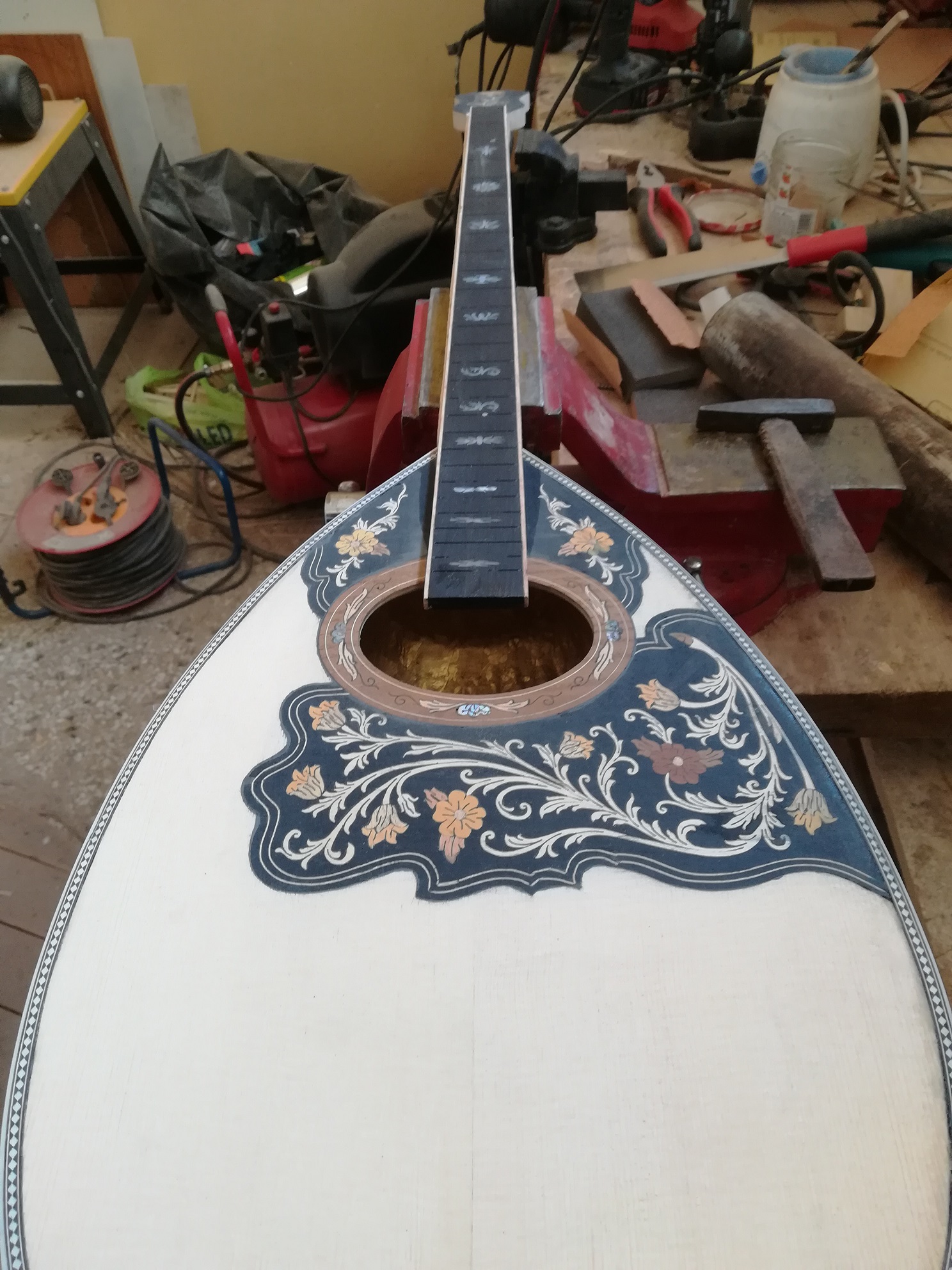

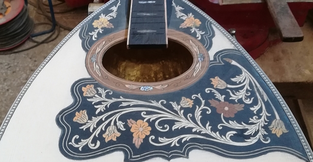

Μπραβο γιαννη μας εχεις ξετρελανη πολυ καλο περιμενω με αγωνια να το ακουσω!!!!!!!!της φιγουρες απο που της πηρες και ποσο?
Ευχαριστώ και πάλι όλους σας. Μισαηλίδης Γιώρος. Φιγούρες, μαρκετερί - Καποδιστρίου 1, ΠΕΡΙΣΤΕΡΙ - Τηλέφωνο: 210 5726285 - Είναι μανίκι πάντως να ξέρεις, επειδή είναι καπλαμάς κάτω από χιλιοστό πρέπει να ρουτάρεις με πολύ προσοχή για να έρθει ακριβώς με το καπάκι, το οποίο πρέπει να είναι τριμμένο, γιατί μετά δεν σε παίρνει να τρίψεις πολύ, θα χαλάσεις την φιγούρα. Προσωπικά δεν ξαναπαίρνω τέτοια. Έτσι κι αλλιώς έρχεται το laser που έχω παραγγείλει το οποίο κόβει ότι υλικό θες. Η τιμή της φιγούρας σετ με την ροζέτα είναι 230 ευρώ.
