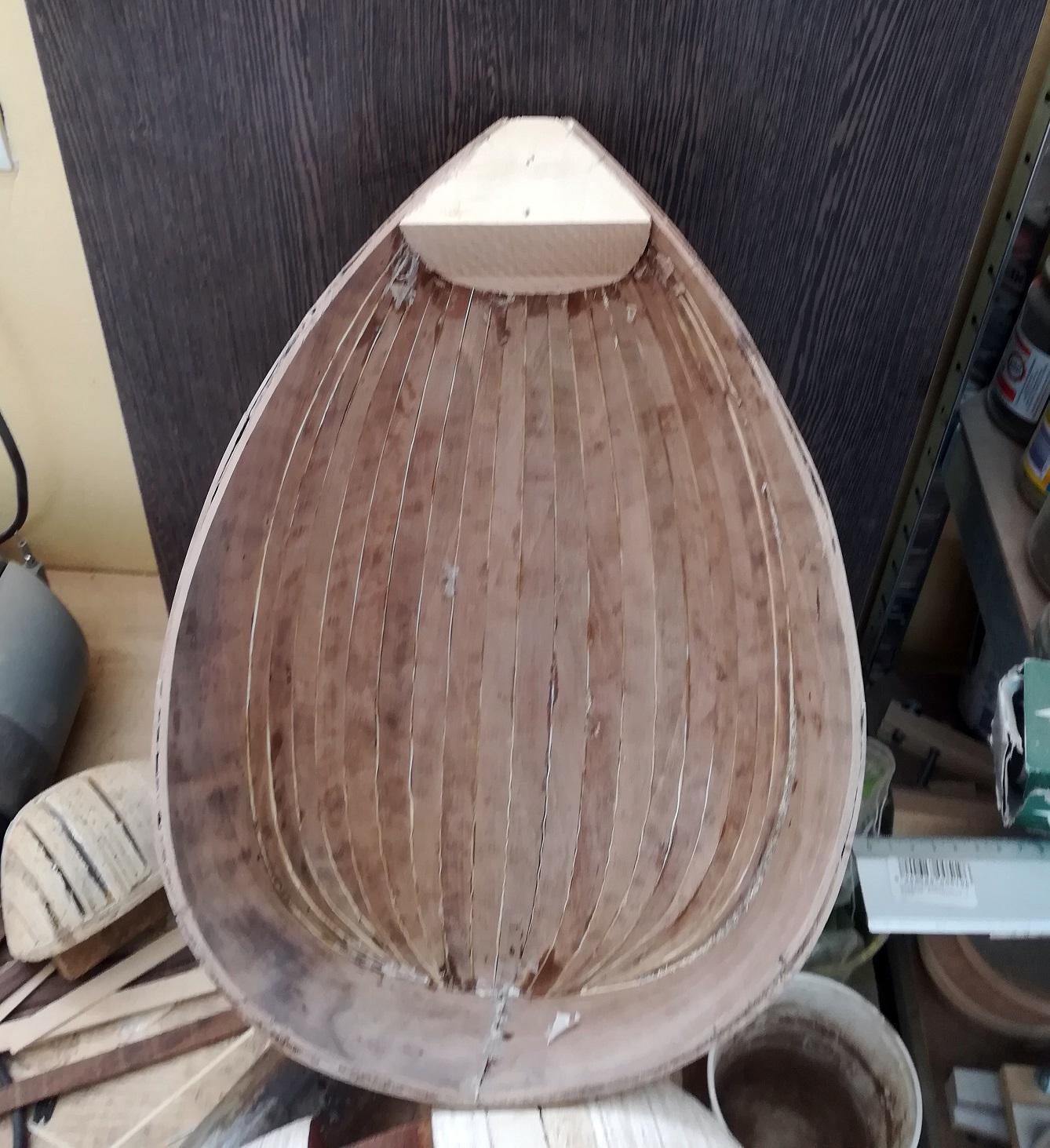

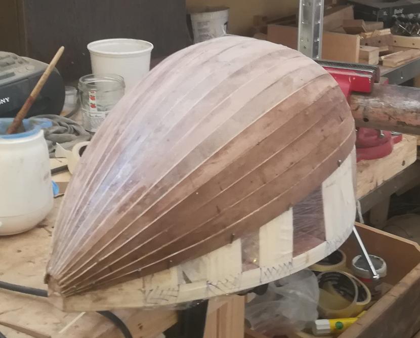

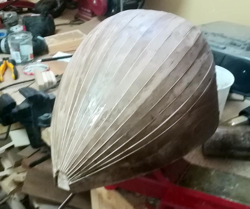

Τρίχορδο - Τα ξύλα που θα χρησιμοποιήσω - σκάφος: καρυδιά - φιλέτα κελεμπέκι, Μανίκι: Φλαμούρι εξωτερικά - κόντρες 2 καρυδιά - 2 βαλανιδιά - 1 βέγκε - Κολάντζα Φιγούρες: καρυδιά κελεμπέκι και ροζέτα μουριά.

Παπαβλαχόπουλος Γιάννης

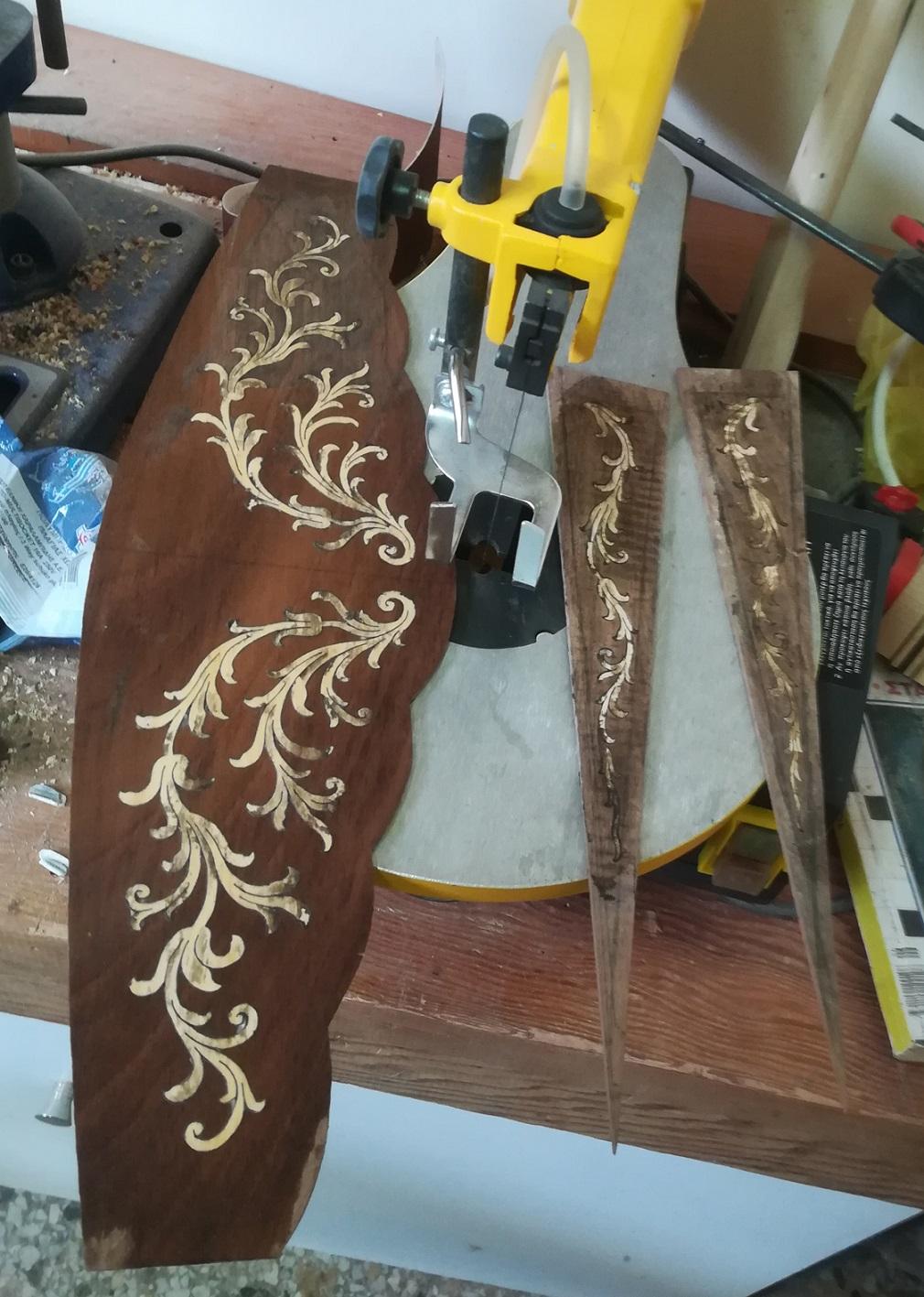

Συνέχεια

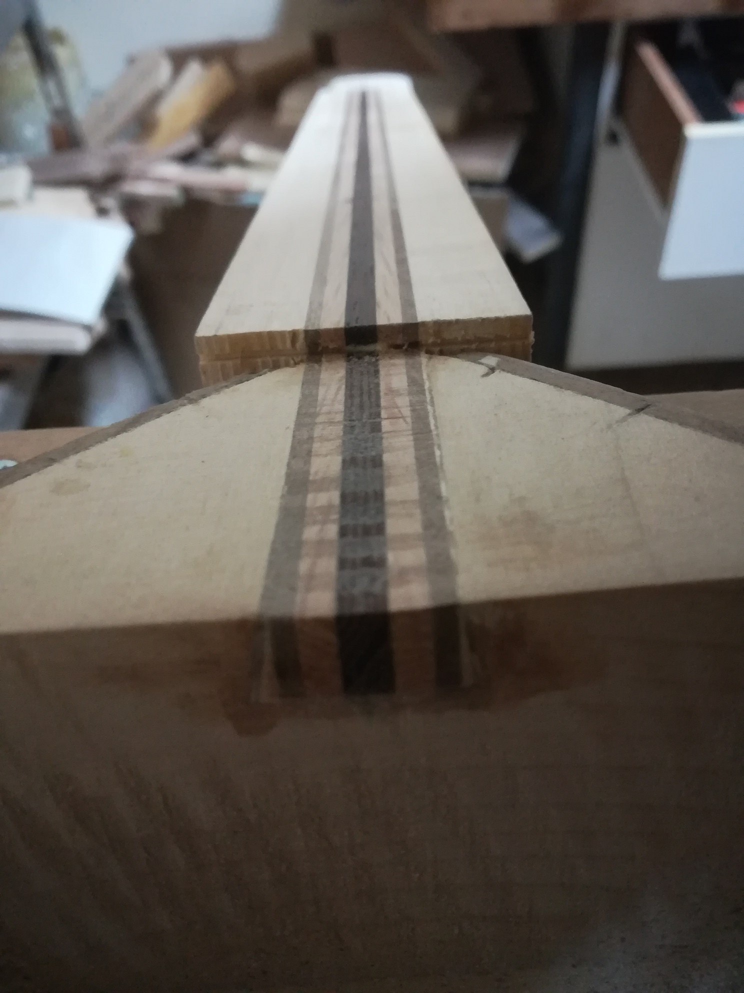

Φεβρουαρίου 18, 2018, 01:34:39 πμ »

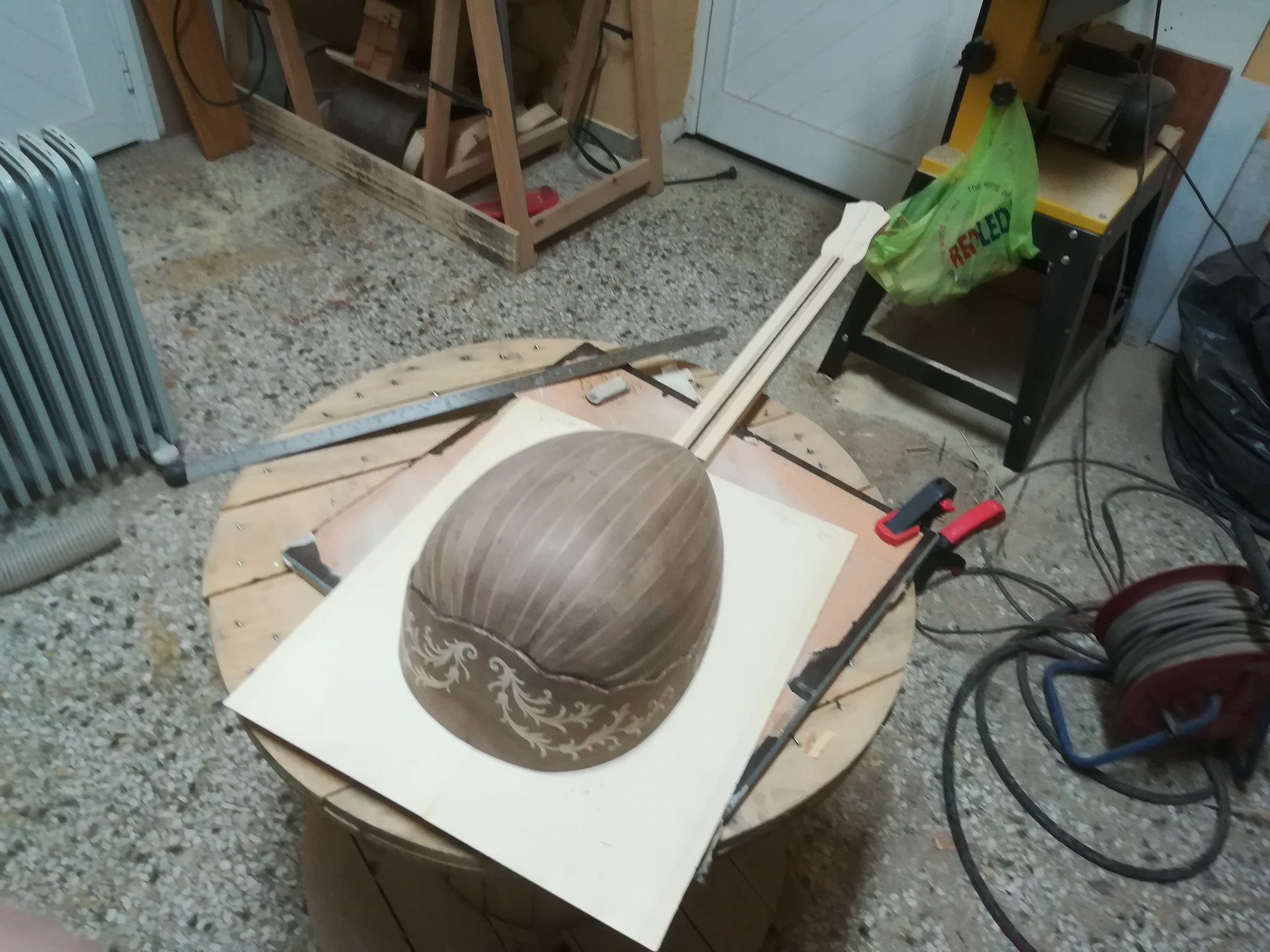

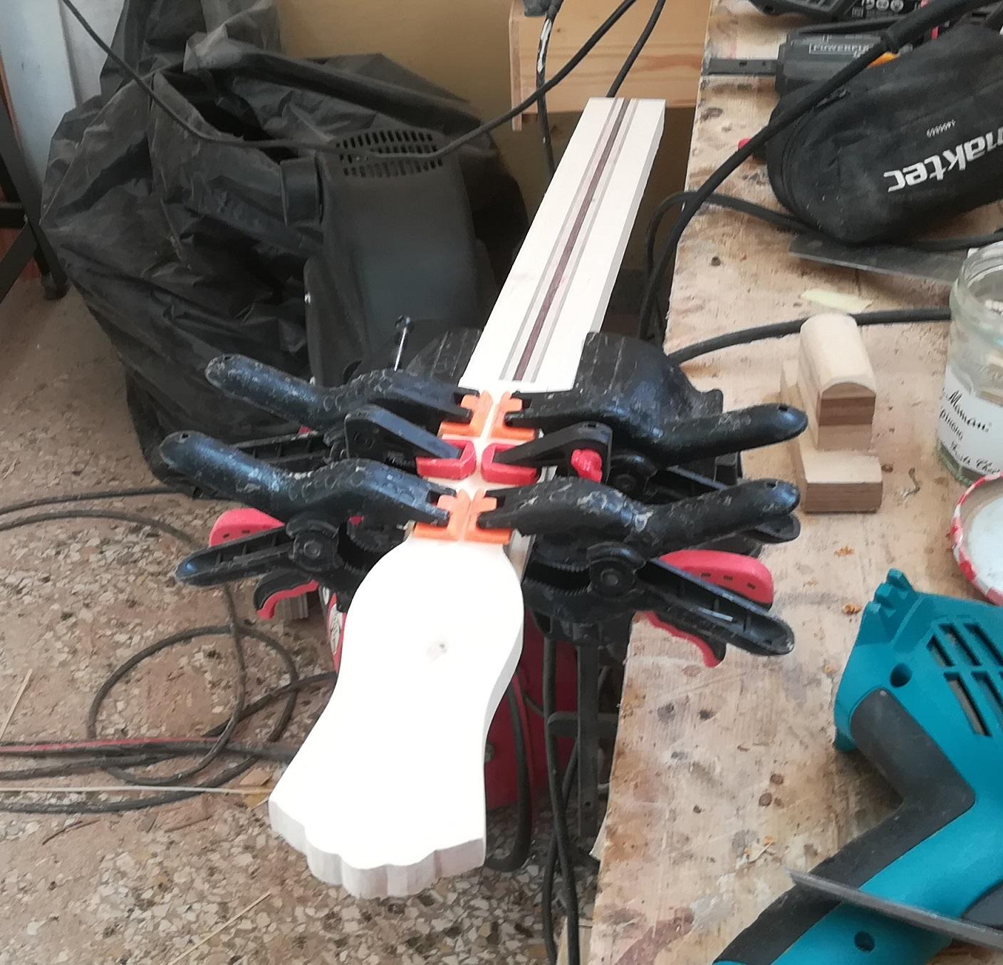

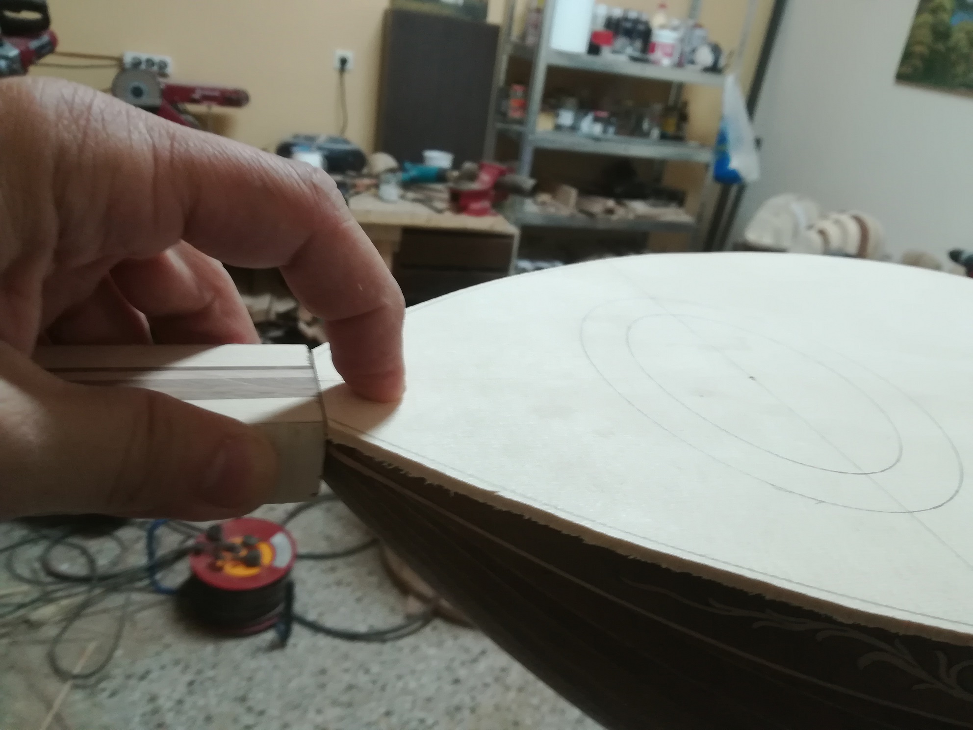

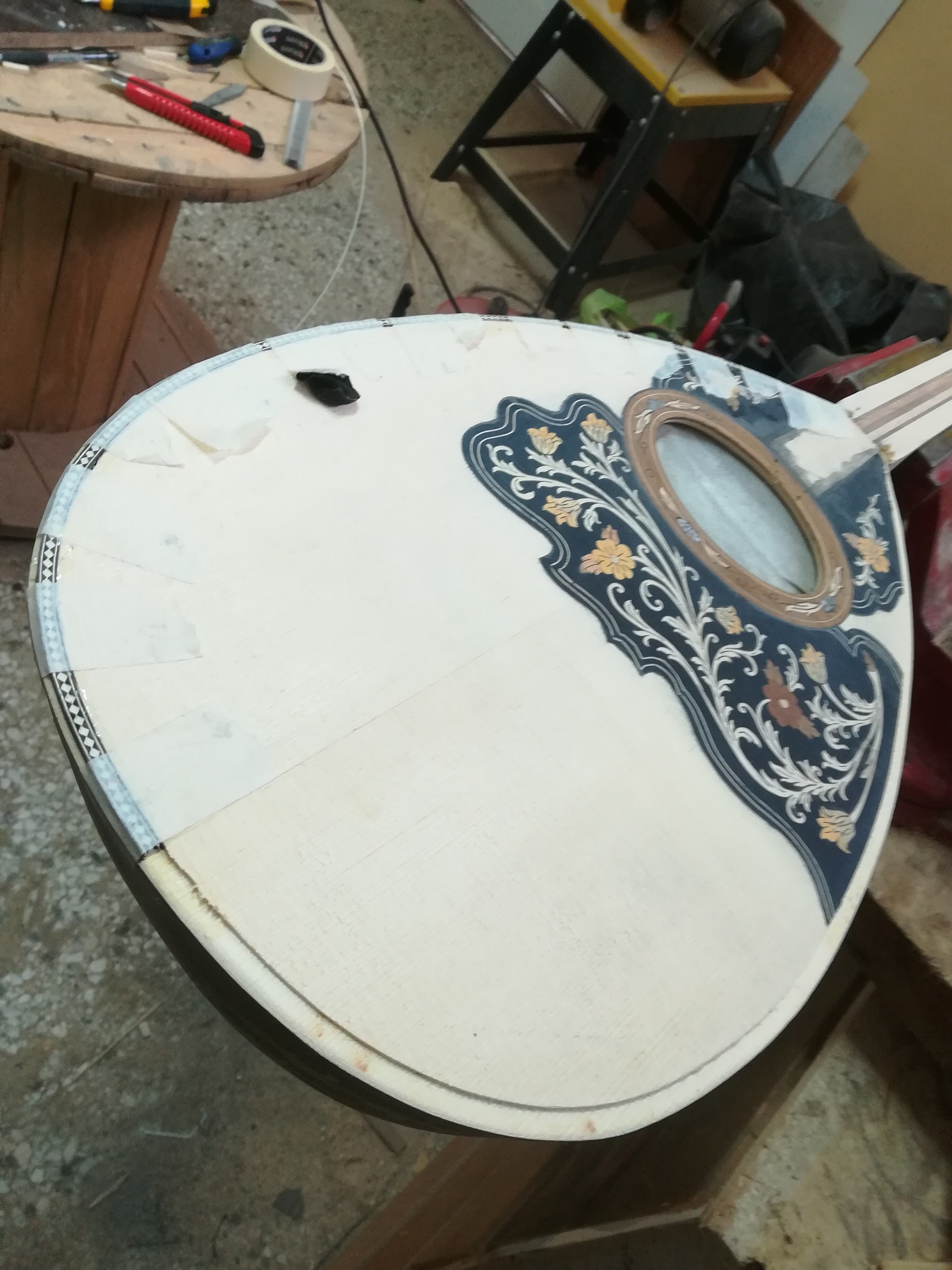

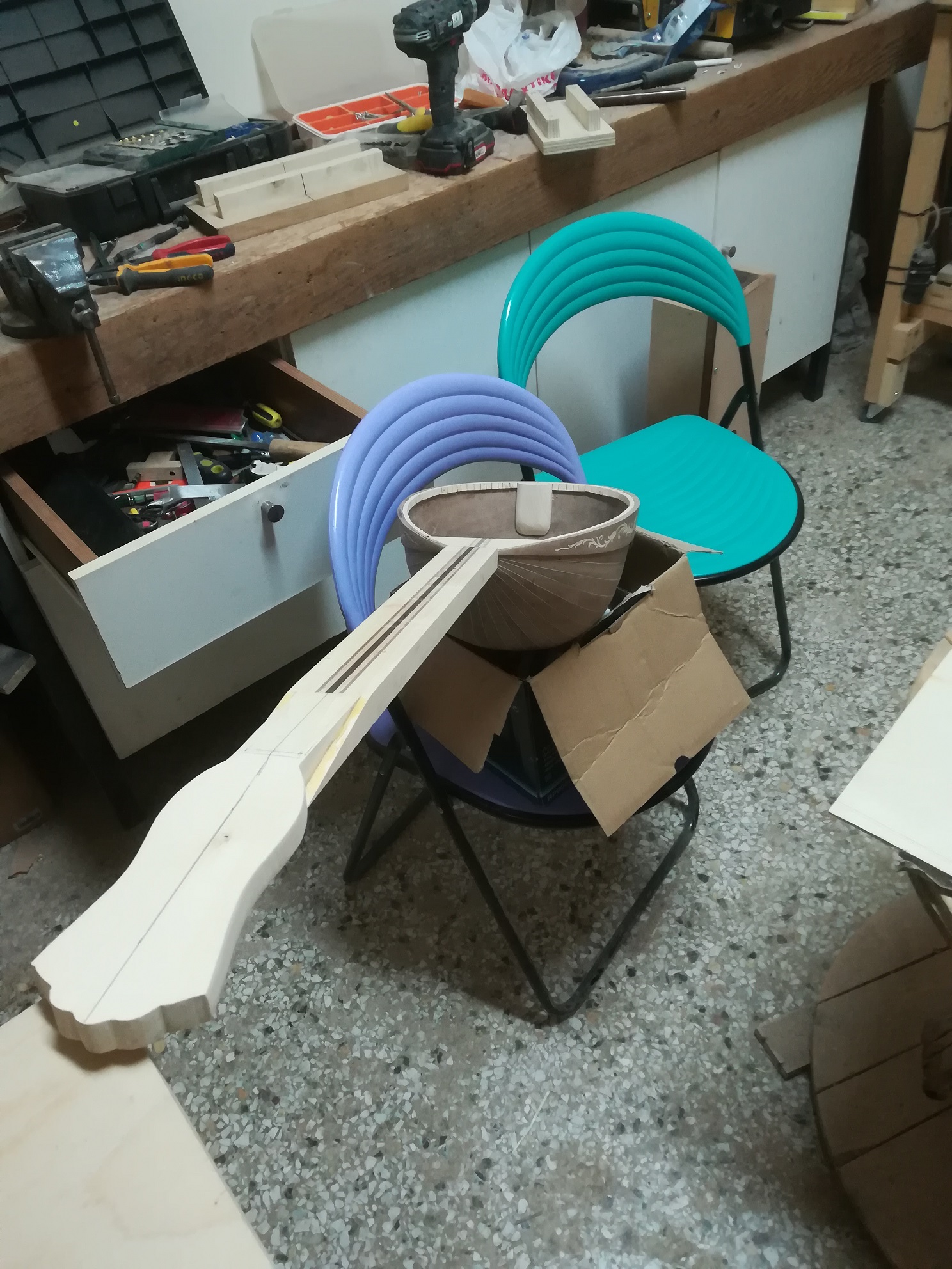

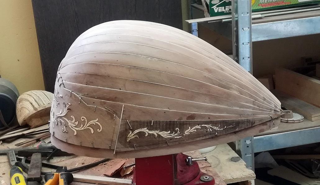

Κόλλημα μανίκι, πατούρα, πίσω τάκου και καπακιού. Σχεδιασμός καπακιού και φιλέτα βελανιδιάς στα πλαϊνά της ταστιέρας.
http://www.kravmagahellas.com

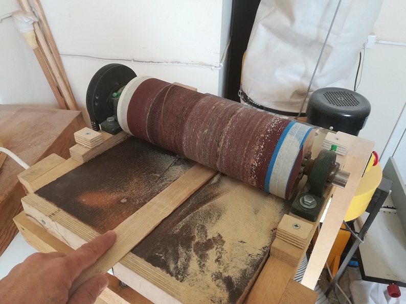

Φεβρουαρίου 18, 2018, 09:22:13 μμ »

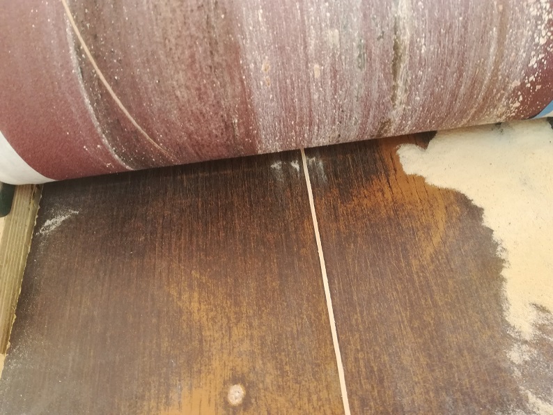

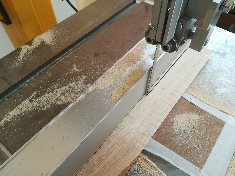

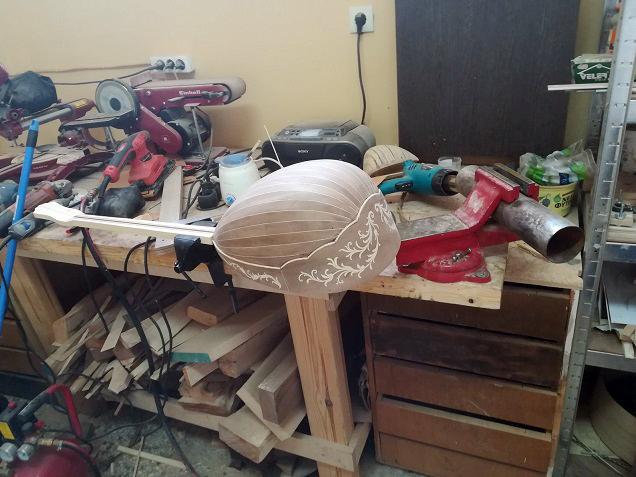

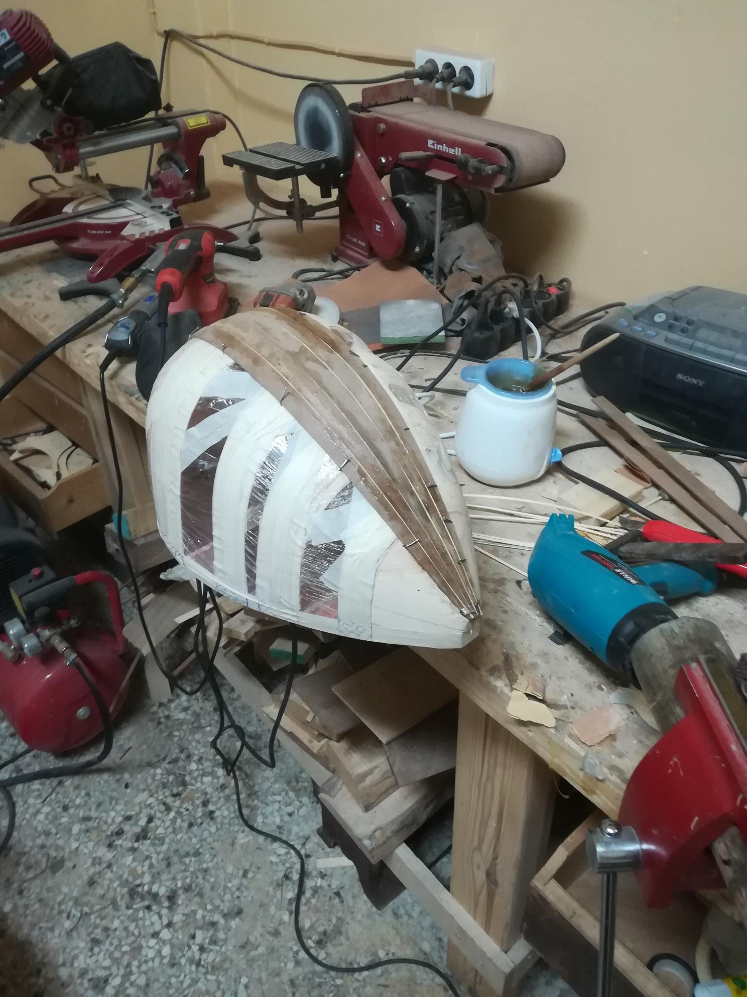

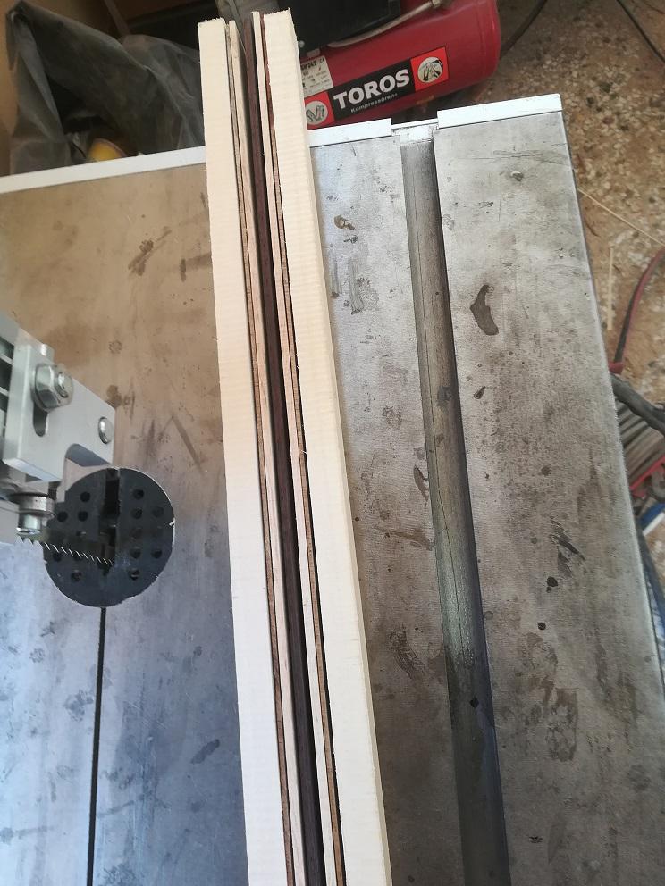

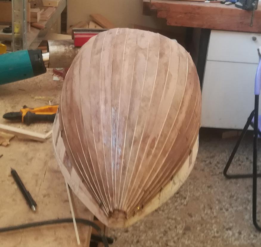

Πριονοκορδέλα: Boston ΗBS 350N. Λείανση βελανιδιάς για κατασκευή φιλέτων του σκάφους και κόλλημα.

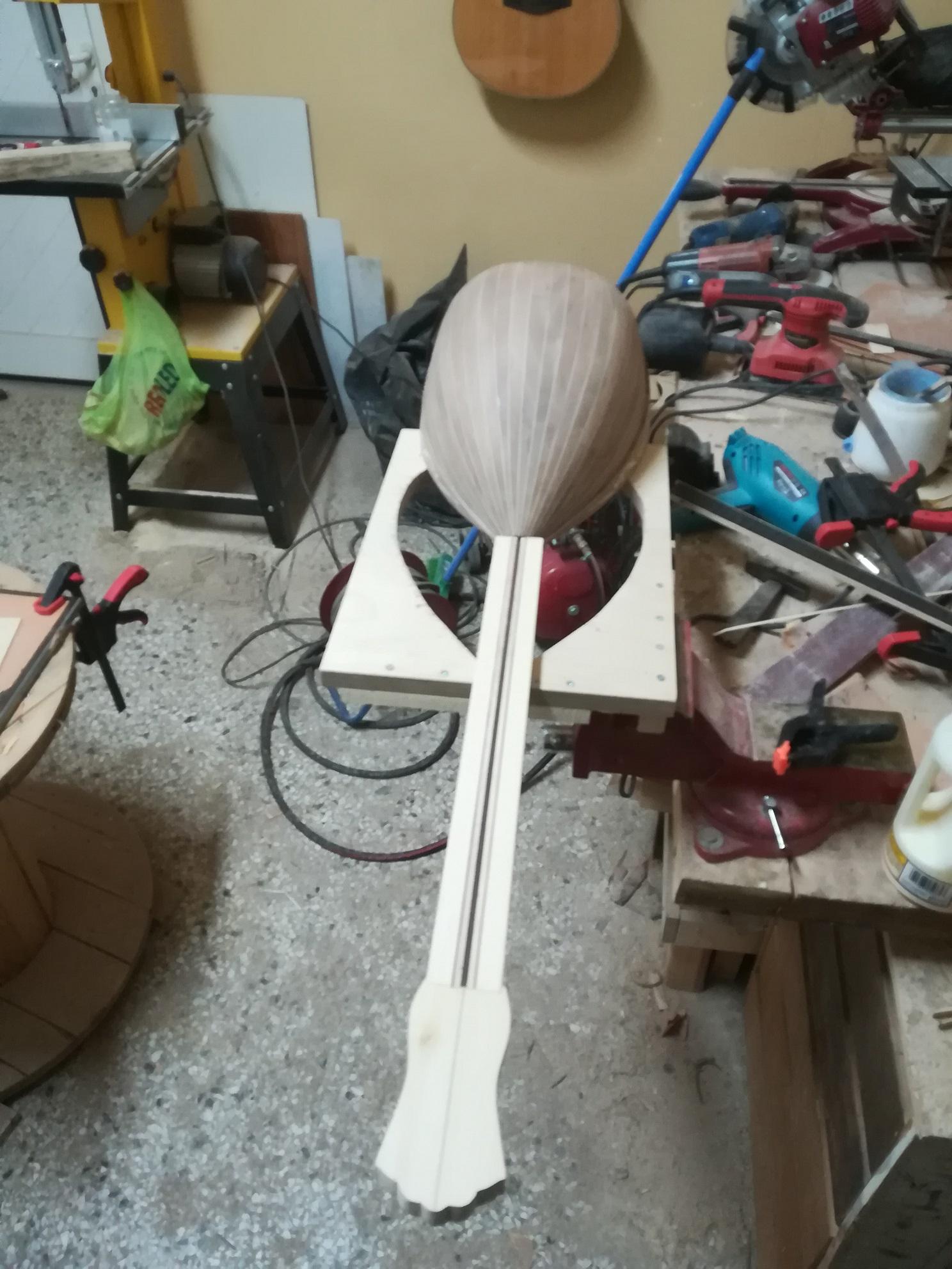

Φεβρουαρίου 19, 2018, 09:24:20 μμ »

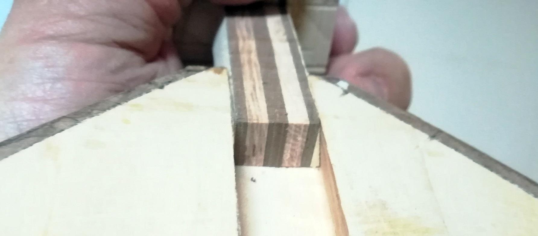

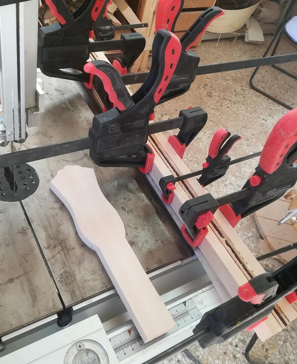

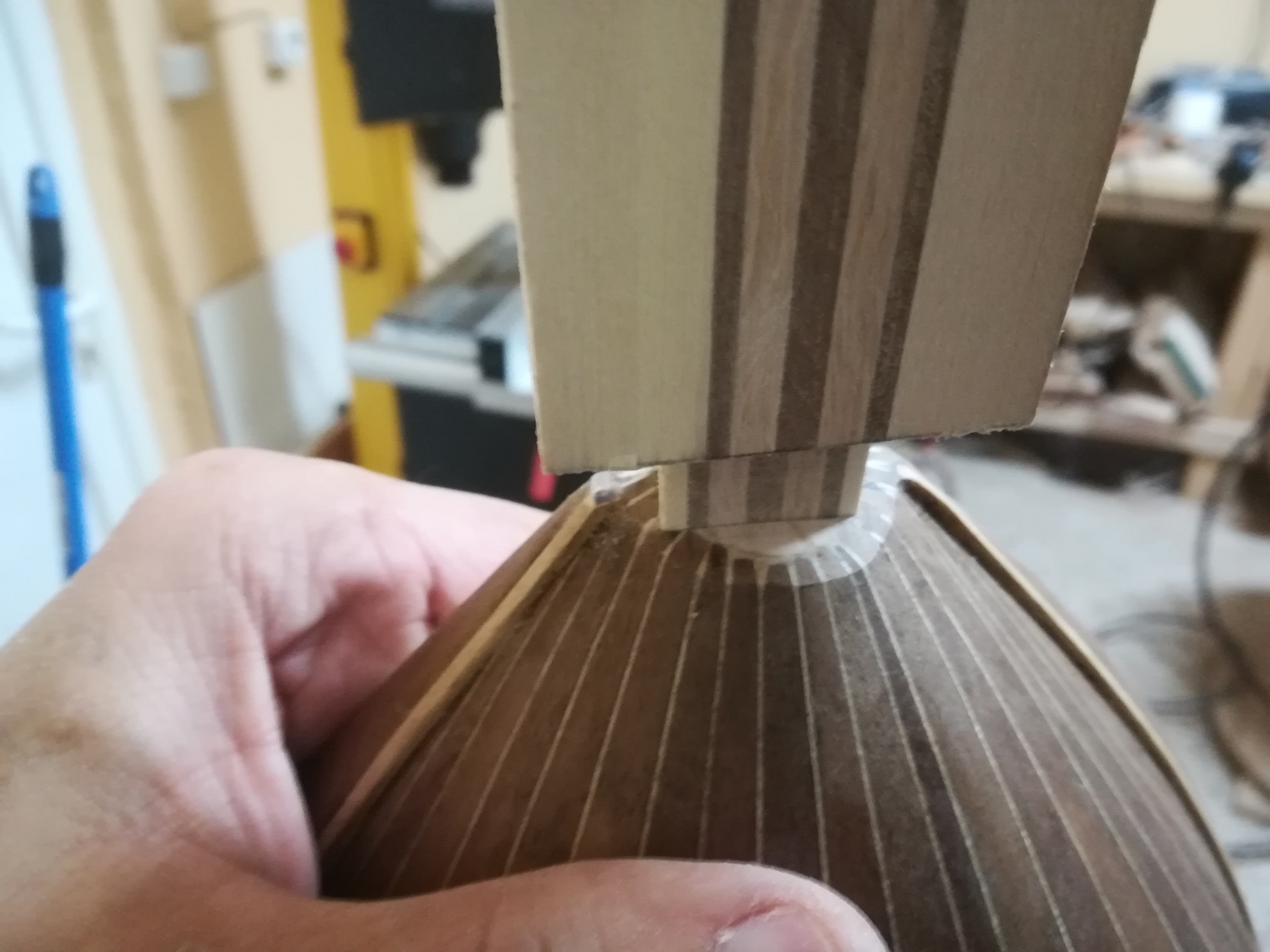

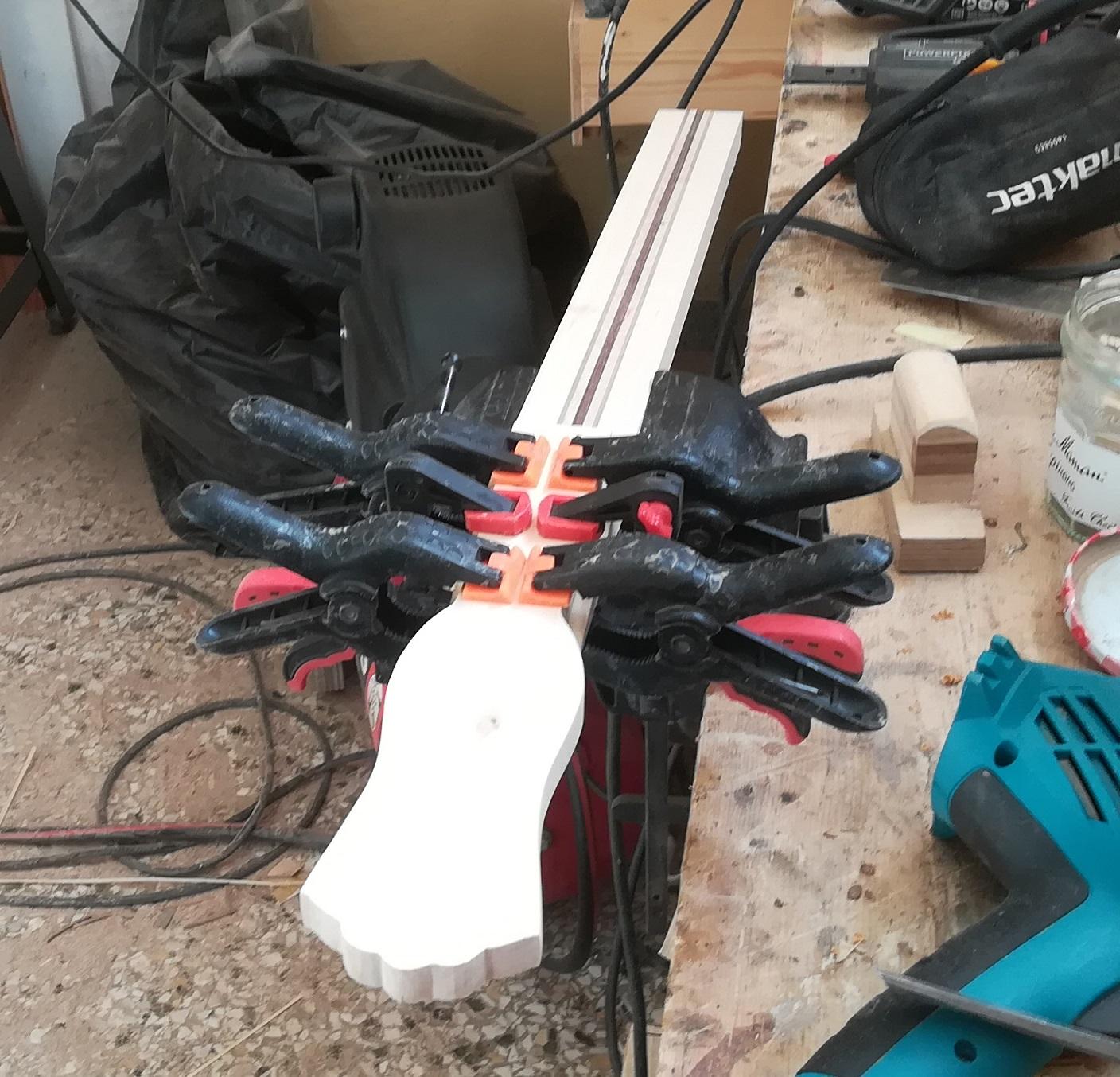

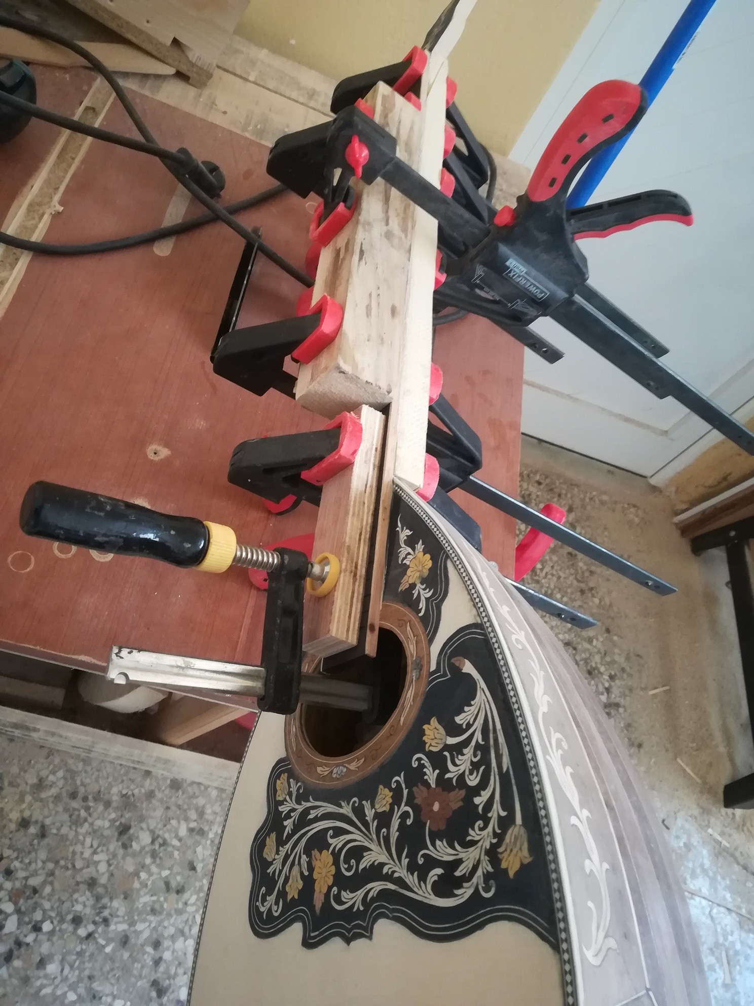

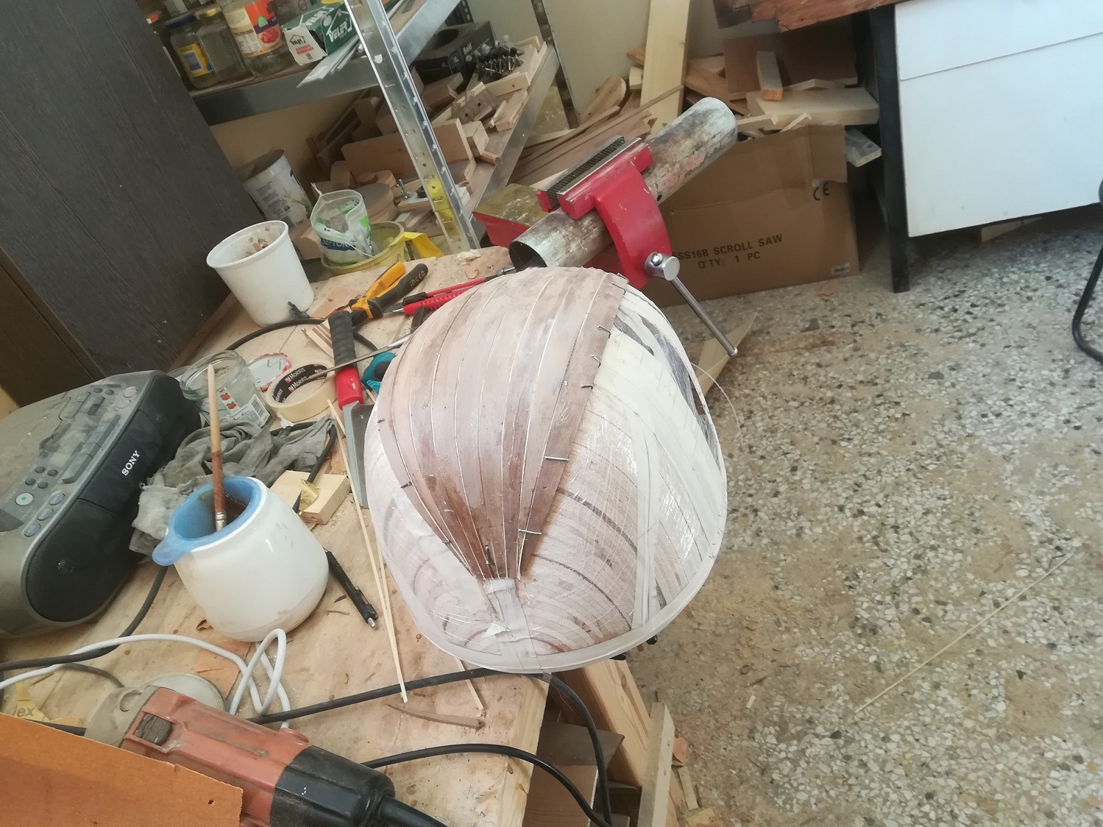

Για την ένωση μανίκι με σκάφος, Κόψιμο τάκου χελιδονοουρά με οδηγό για να έχει και την σωστή κλήση το μανίκι .Η εφαρμογή πρέπει να είναι τέλεια και το καπάκι να έρχεται πρόσωπο στην ένωση.

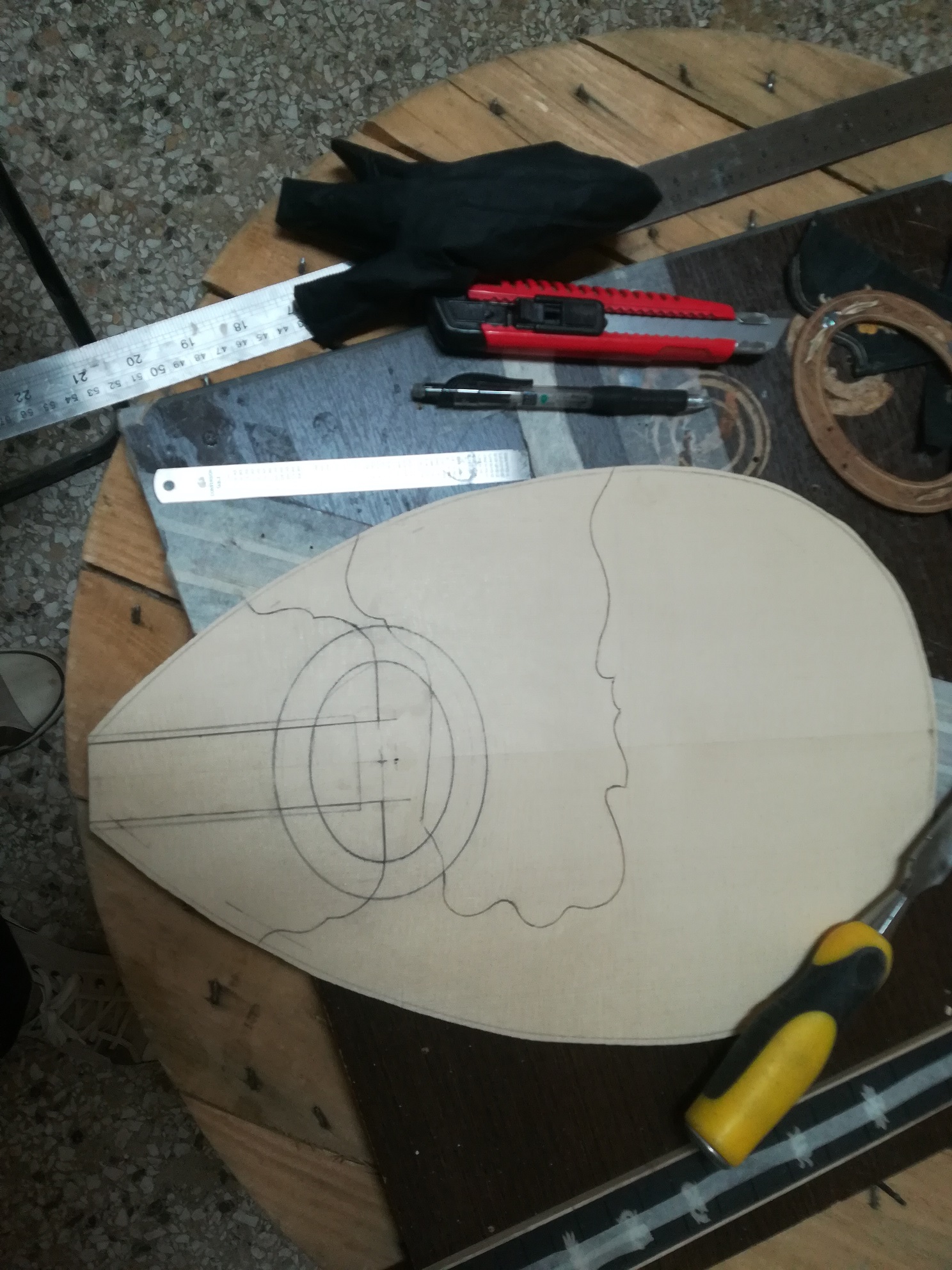

Φεβρουαρίου 20, 2018, 07:47:03 μμ »

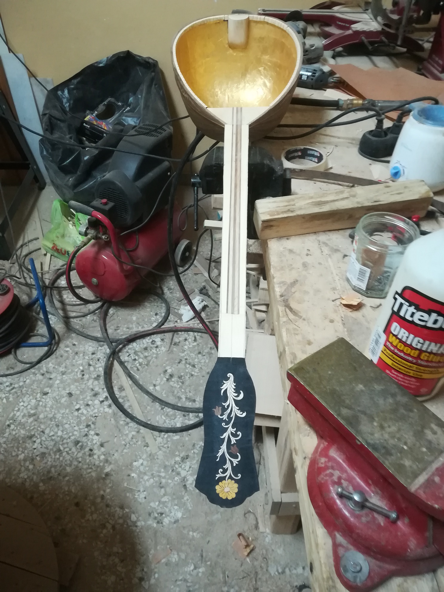

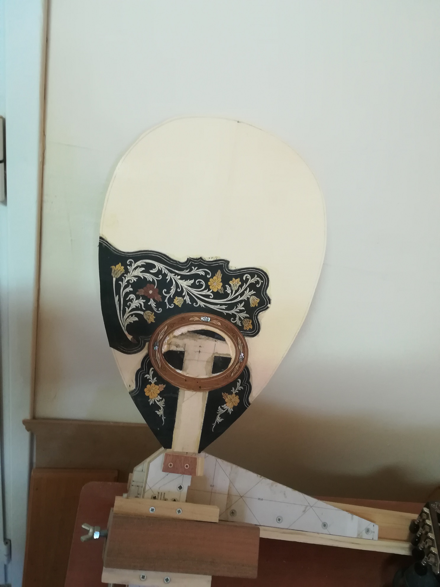

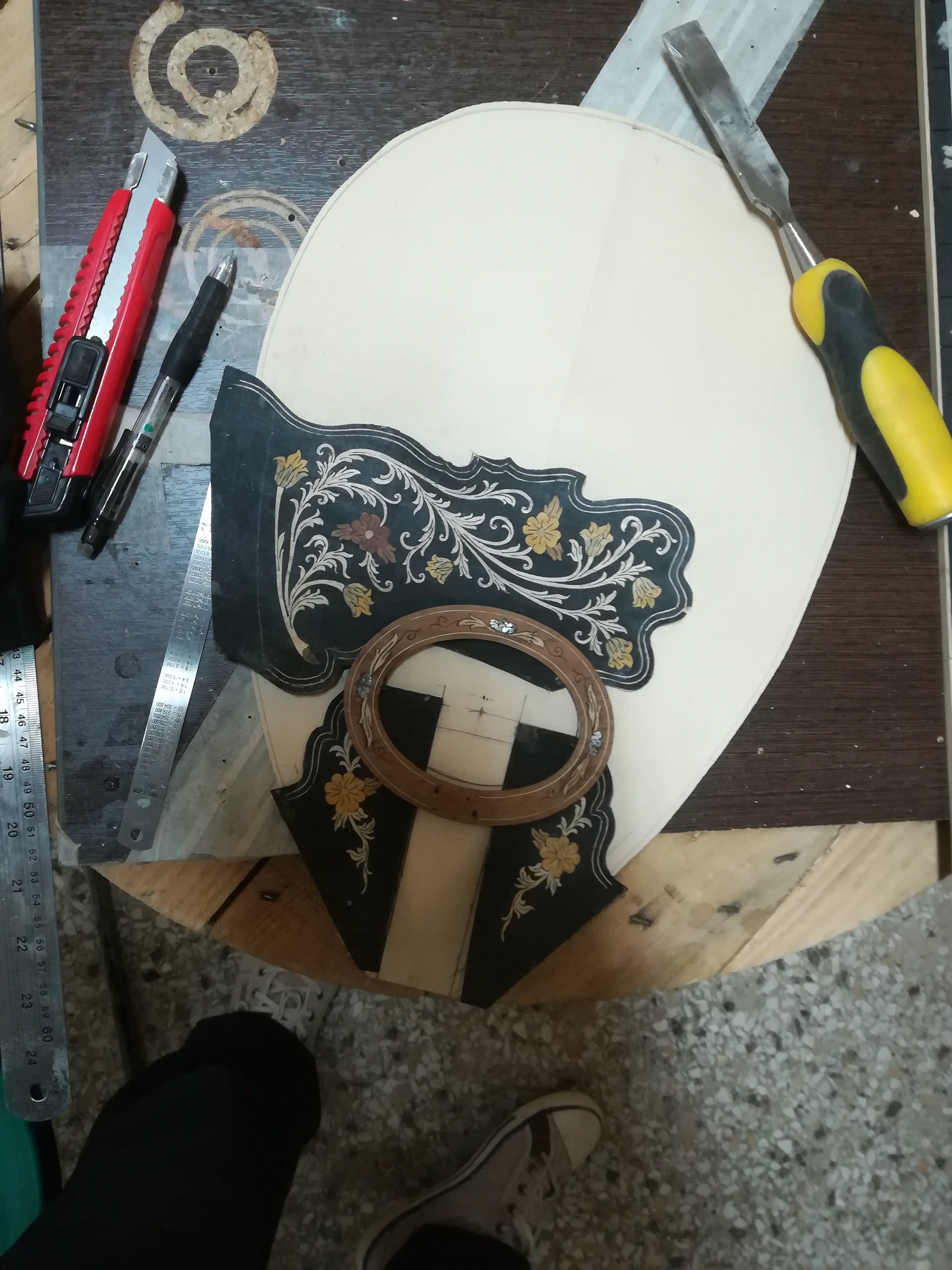

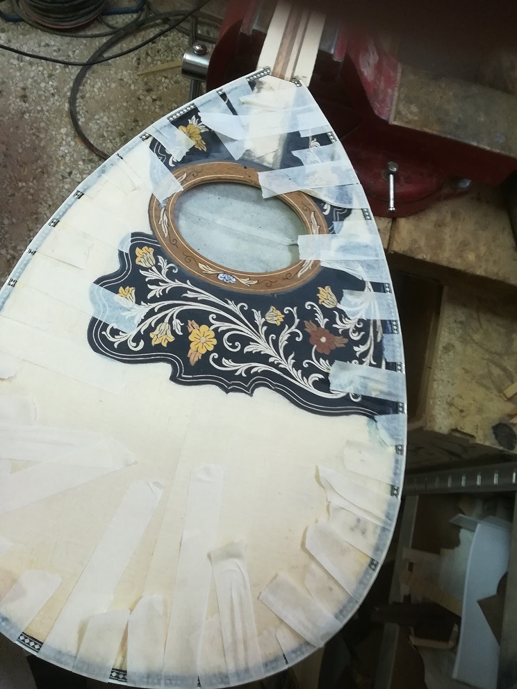

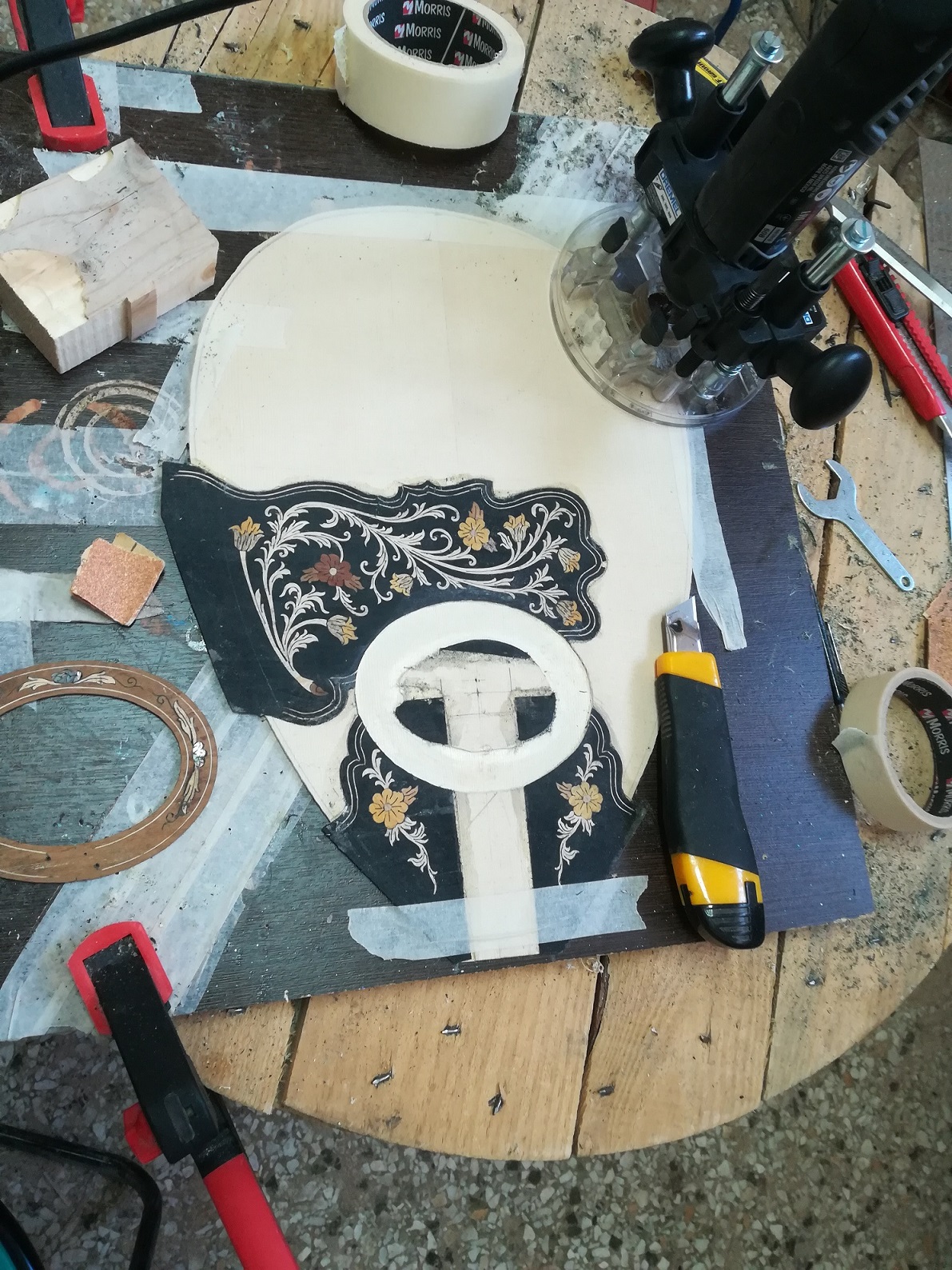

Σχεδιασμός και χάραγμα καπακιού για την τοποθέτηση της φιγούρας - κόλλημα φιγούρας στο καράολο

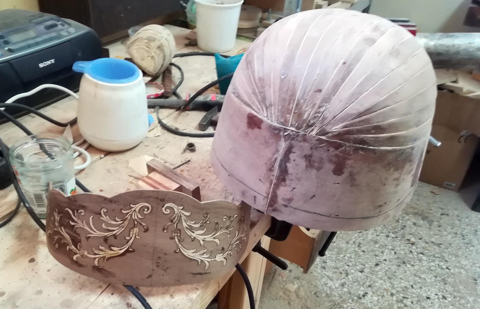

Φεβρουαρίου 22, 2018, 11:19:02 μμ »

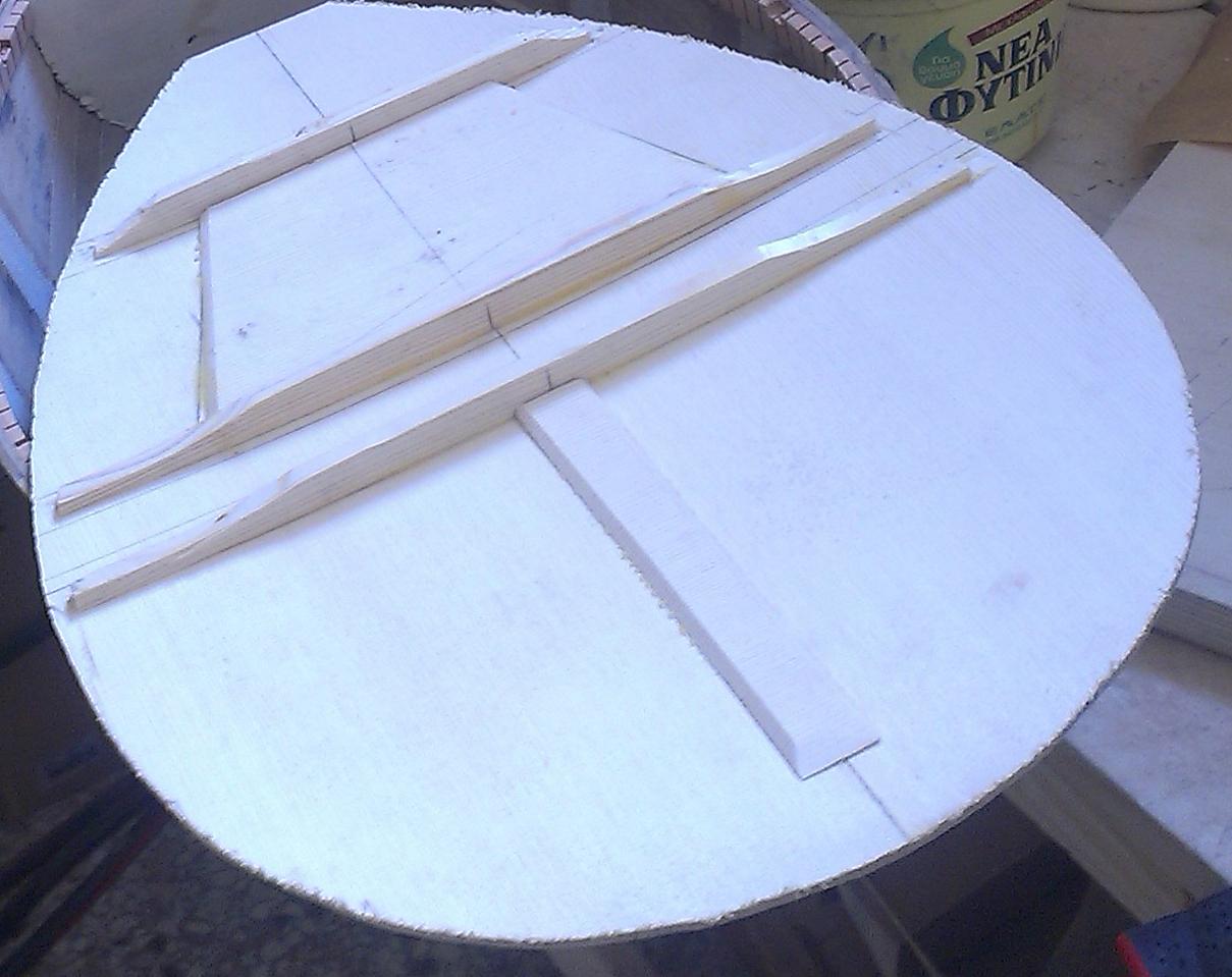

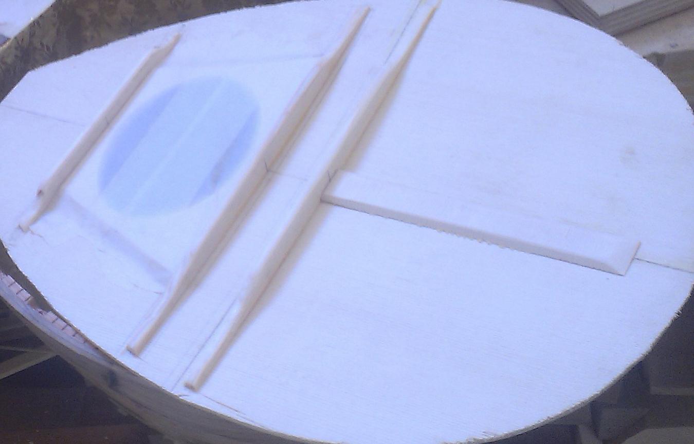

Σκάψιμο καπακιού, κόλλημα φιγούρας και ροζέτας - Καμάρια και εσωτερικές ενισχύσεις, διαμόρφωση και κόλλημα καπακιού (2 ημέρες)

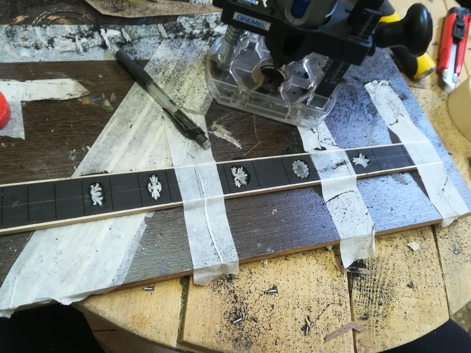

Φεβρουαρίου 24, 2018, 09:44:37 μμ »

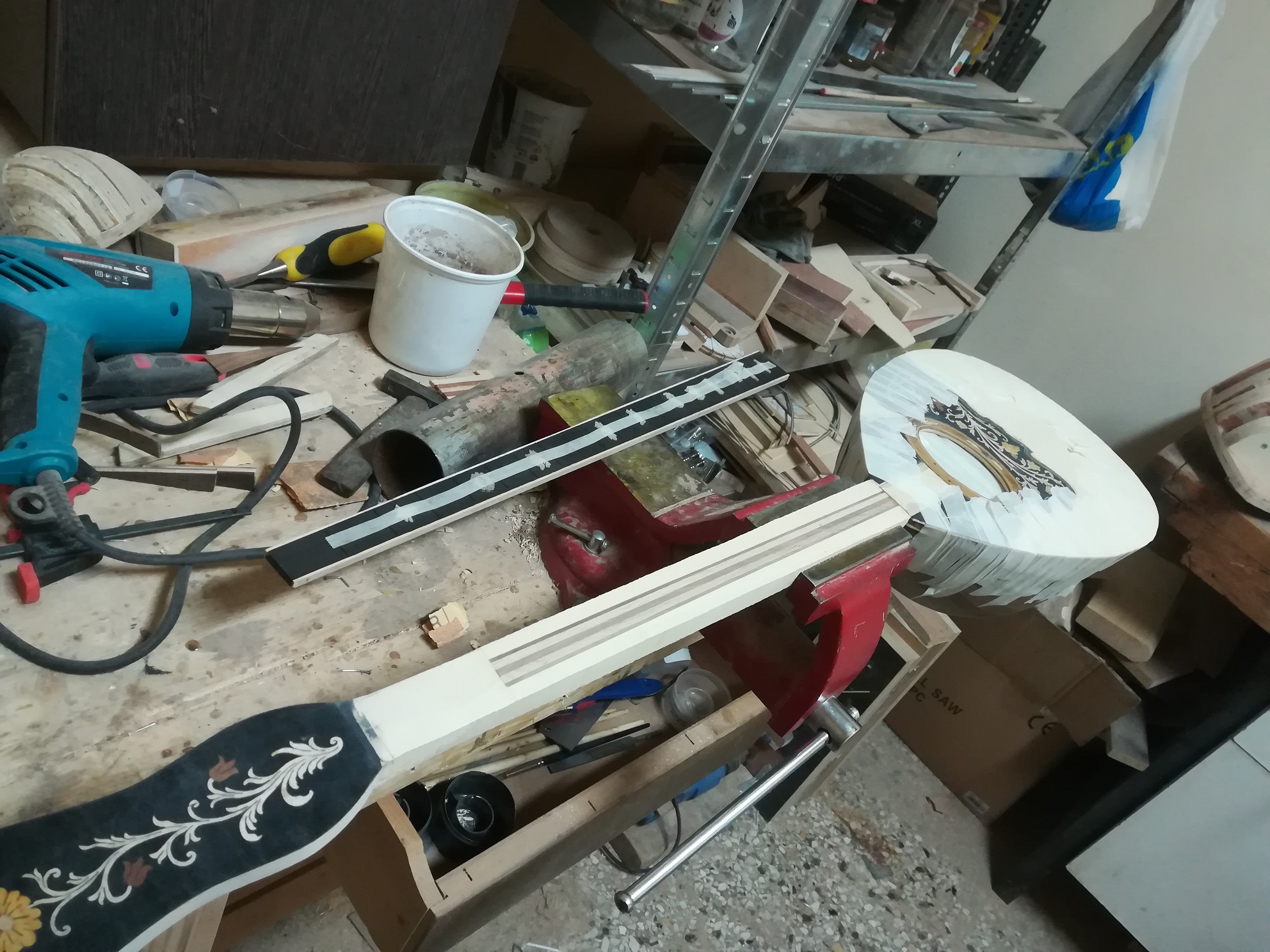

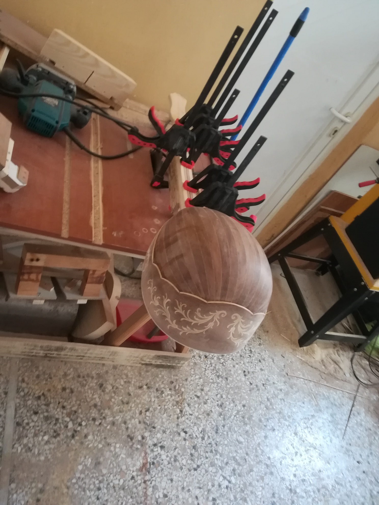

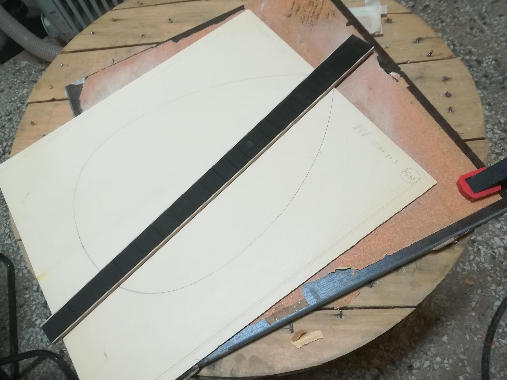

Διαμόρφωση καπακιού και κόλλημα φιλέτων. Ρουτάρισμα ταστιέρας για τσαμπουκάδες.

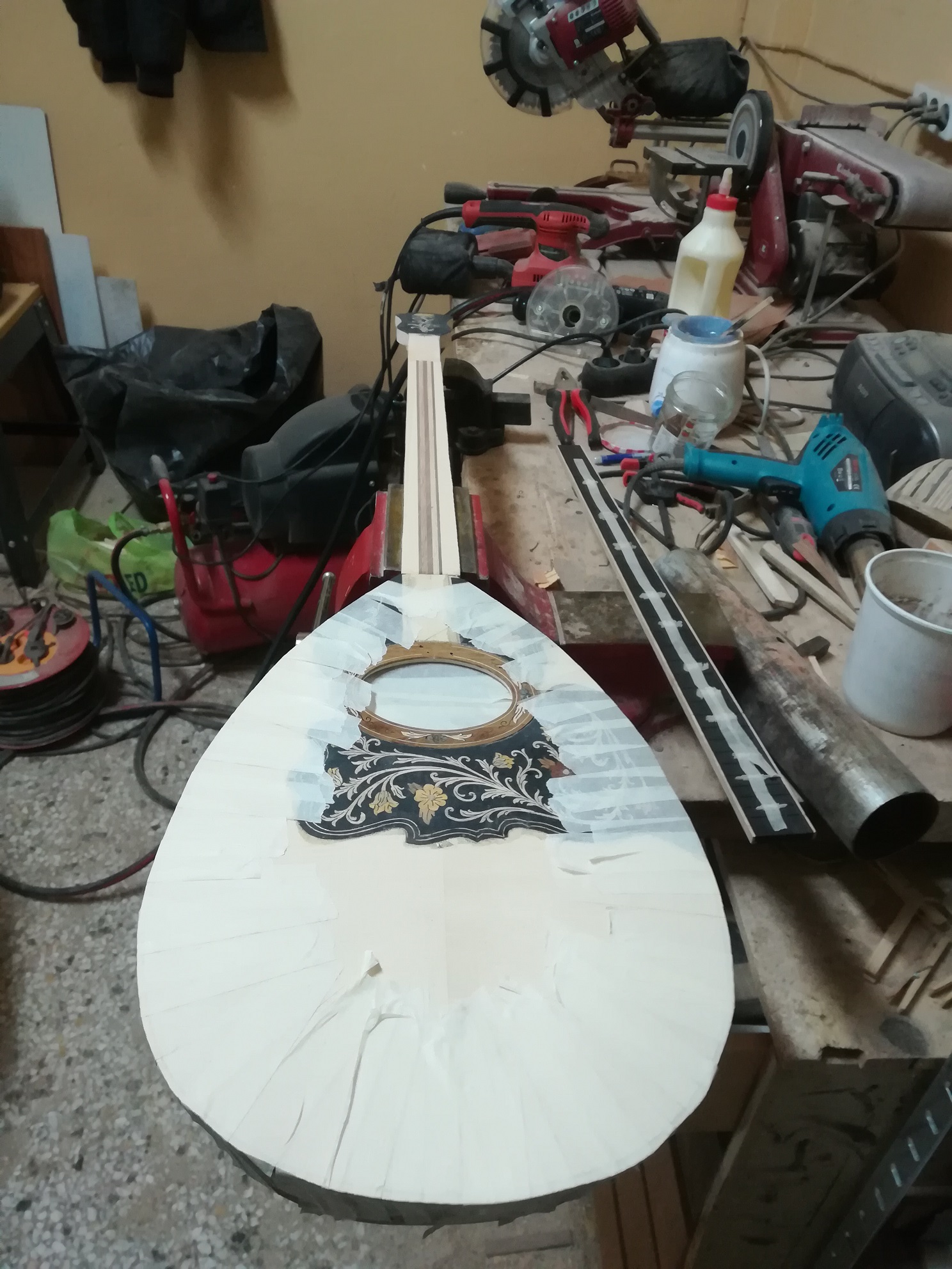

Φεβρουαρίου 26, 2018, 12:40:49 πμ »
Κόλλημα ταστιέρας και έμειναν μόνο κλειδιά και σετάρισμα
