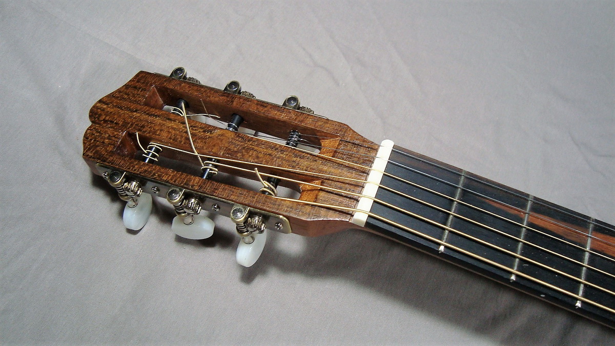

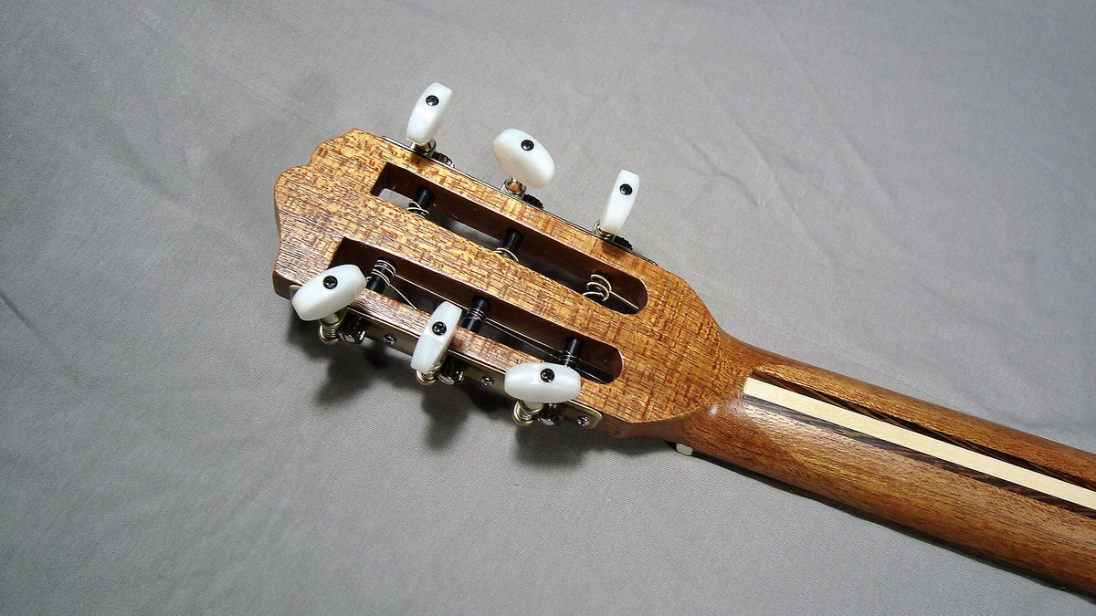

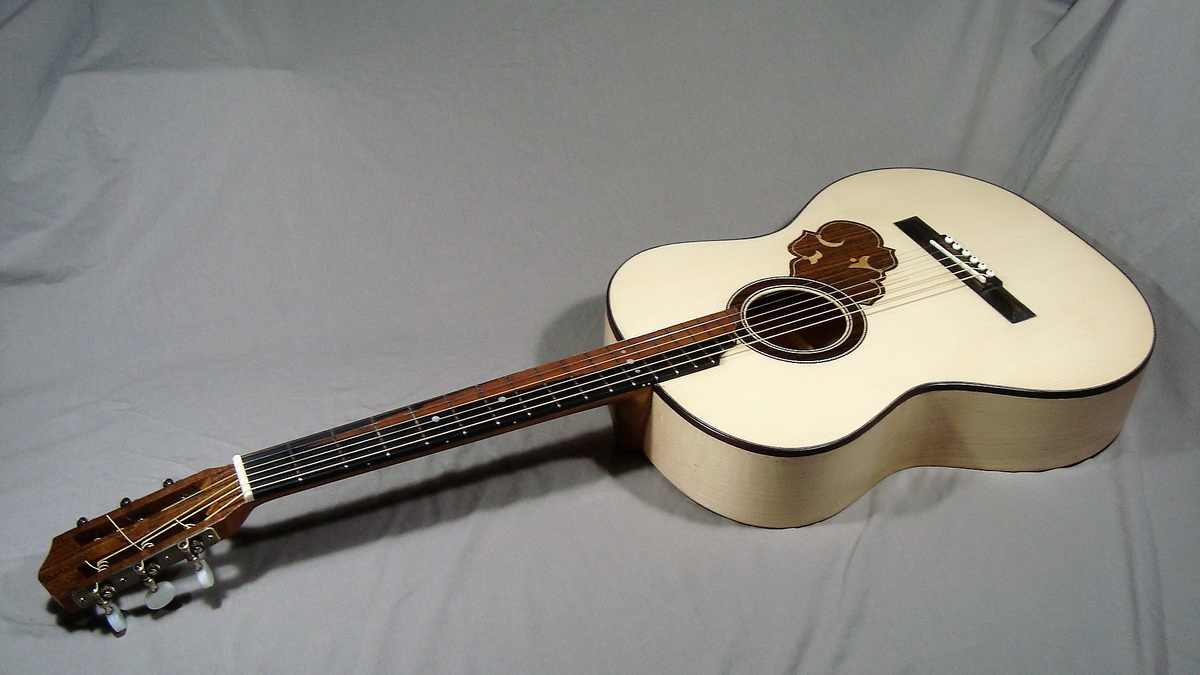

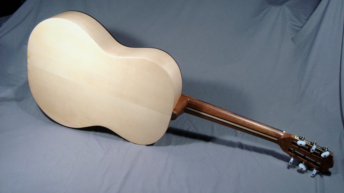

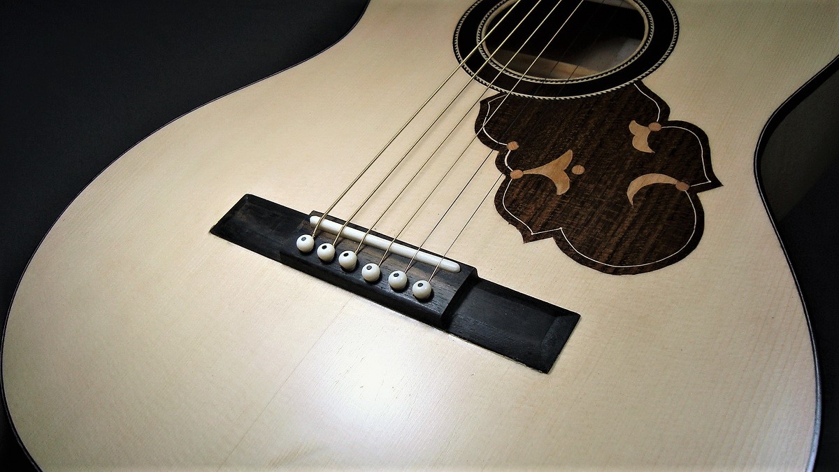

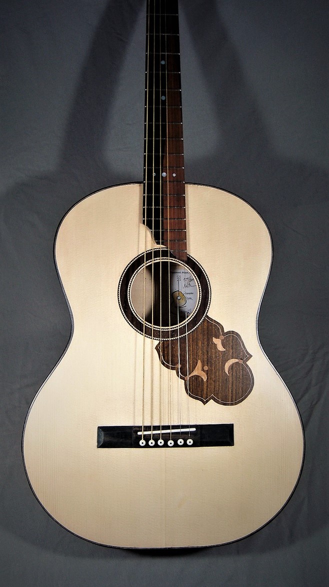

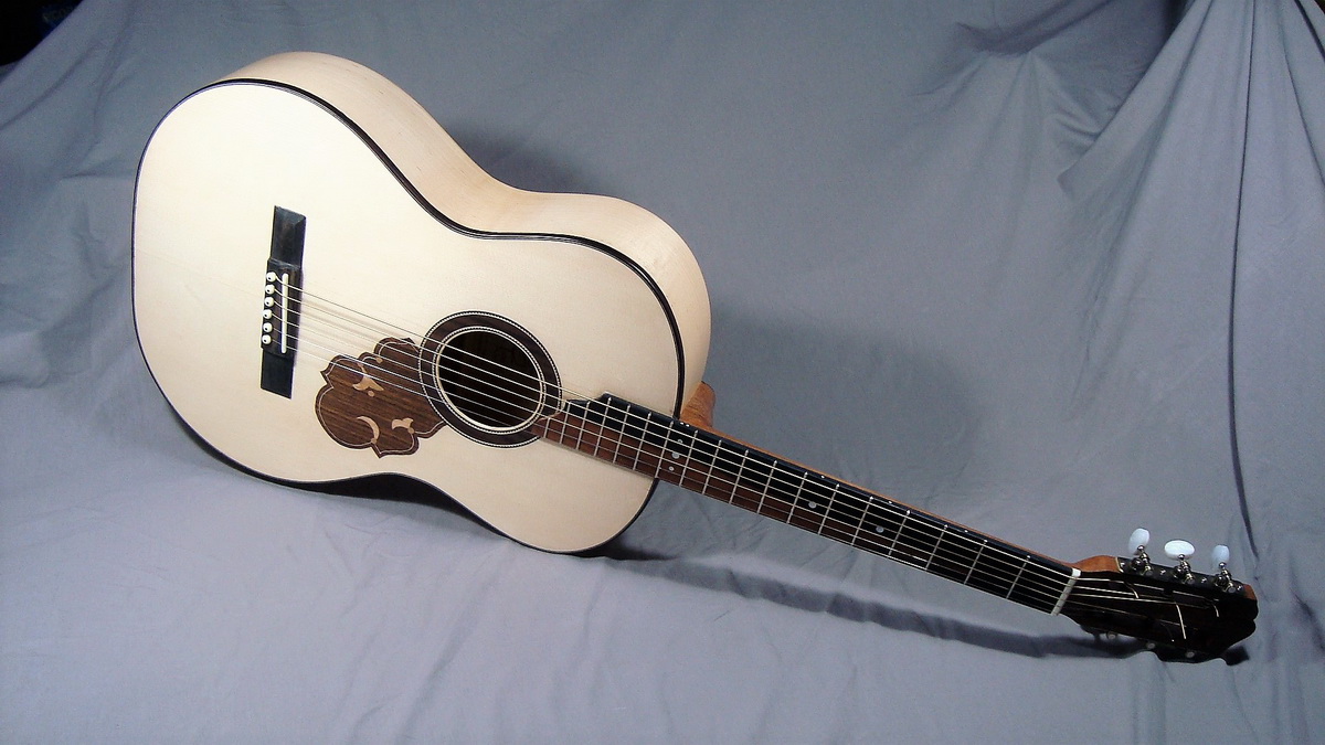

η τελευταία κατασκευή, πρώτη με σκάφος στο "μεγάλο" καλούπι (μήκος 485, πάνω καμπάνα 295, μέση 245, κάτω καμπάνα 370).
Σκάφος σφεντάμι, μπράτσο μαόνι με κόντρες (2x βέγκε 1x σφεντάμι) και βέργα διπλής ενέργειας, καπάκι έλατο.
Ταστιέρα και καβαλάρης από έβενο μακασάρ ("πρόστυχια" ταστιέρα την λέει ένας φίλος)
Πλάτος μπράτσου στο μαξιλάρι 44 χιλ., στην ένωση 56 χιλ., ένωση στο 12ο τάστο, χορδές 12άρες phosphor bronze της Ernie Ball
Πολύ ωραία (για τα γούστα μου και σαν λειτουργία) κλεδιά από τον Μαυρομουστάκη, δεν ξέρω μάρκα.
Πεναριά από κάτι-σαν-καρυδιά που δεν ξέρω τι είναι.
το pin της Σολ παρά τις προσπάθειές μου τελικά αυτονομήθηκε.

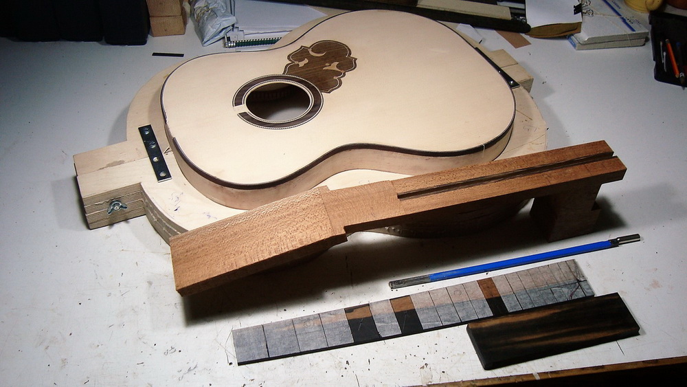

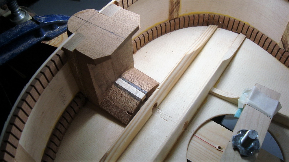

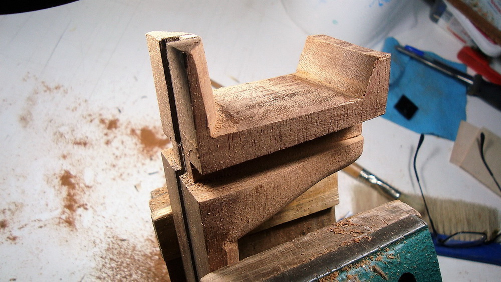

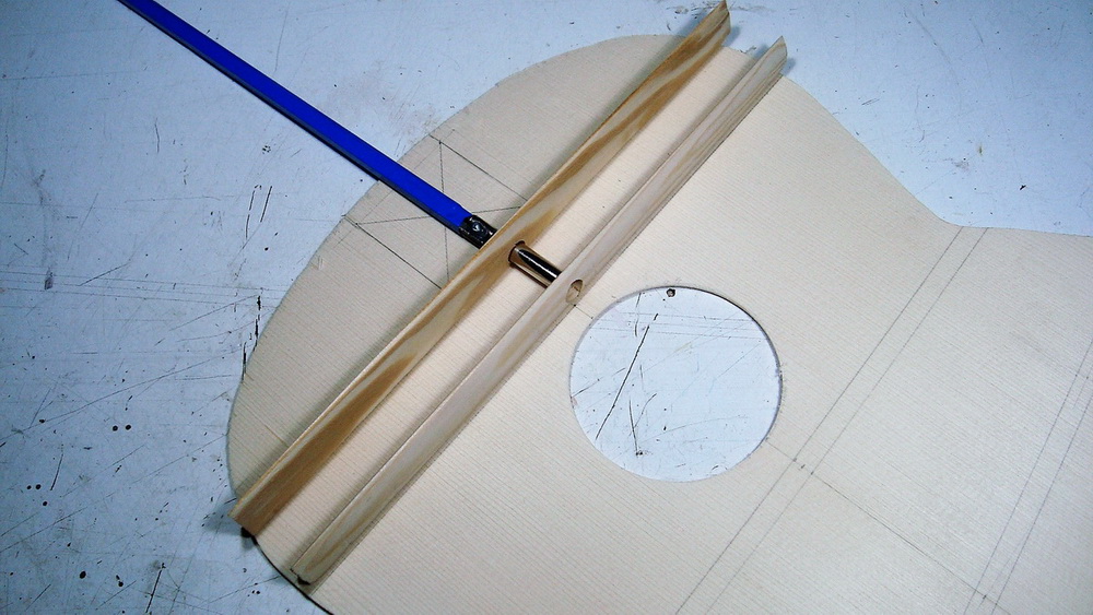

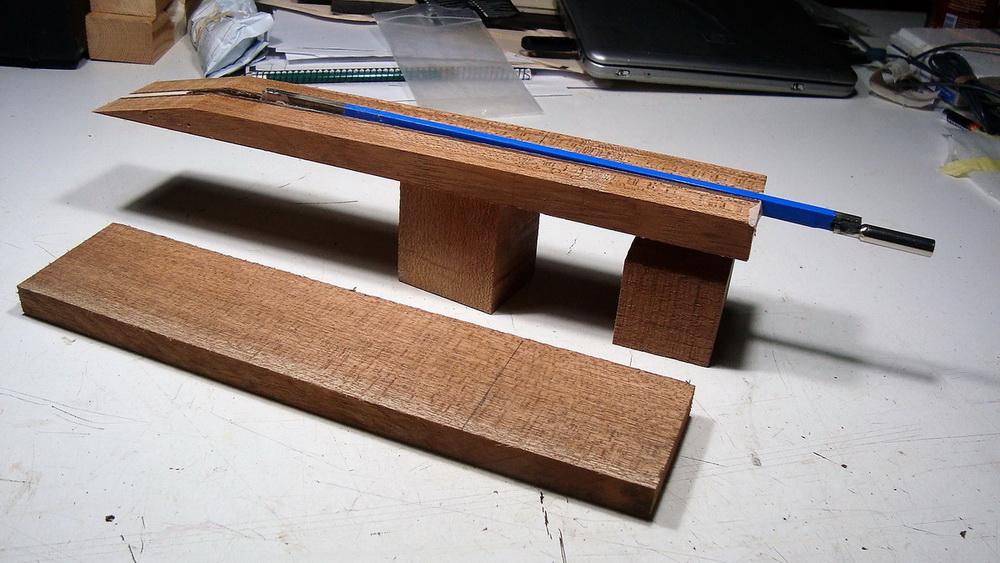

φωτογραφίες από την κατασκευή

Εξαιρετική  απο κάθε άποψη.  Εμένα το μάτι μου έμεινε στην πεναριά , που '' φωνάζει'' Μάνος απο μακριά...

Μπραβο μανο!φοβερη δουλεια φιλε!!ολα δενουν μεταξυ τους τελεια.και η ταστιερα ολα τα λεφτα!

τα κλειδια φαινονται DerJunk η οποια φτιαχνει πολυ καλυτερα κλειδια απο αλλες μαρκες διπλασιας τιμης

Καί πολύ ὡραῖος συνδυασμός χρωμάτων ( σφενδάμι - μαόνι )!!!
