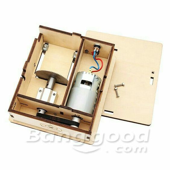

Η φωτογραφία είναι από μίνι δισκοπρίονο πάγκου που πουλάνε στο Banggood, αυτό.
Όχι δικό μου, εγώ δεν έχω φτιάξει τίποτα ακόμα, στα σχέδια είμαι.
Αθήνα είμαι, αλλά οι εμπειρίες μου από Σπύρου Πάτση είναι πικρότατες, κάτι μου λέει ότι πιο φτηνό θα μου έρθει να παρω αυτό από το Banggood παρά να πάω να πω μια καλημέρα (για να αγοράσω δεν το συζητάμε  {celebrate015}) στα μαστόρια στη Σπύρου Πάτση.
(εντάξει θα πάω αλλά θα κρατάω πολύ μικρό καλάθι και θα φοράω τσίγκινο σωβρακάκι)
Τον άξονα σκέφτομαι να τον σφίξω όπως σε αυτό το βίντεο, στο 1':28" και μετά.
Και γενικώς μάλλον θα αντιγράψω αυτό το βίντεο.
Αλλά το πιο καλό το έχει αυτός.
