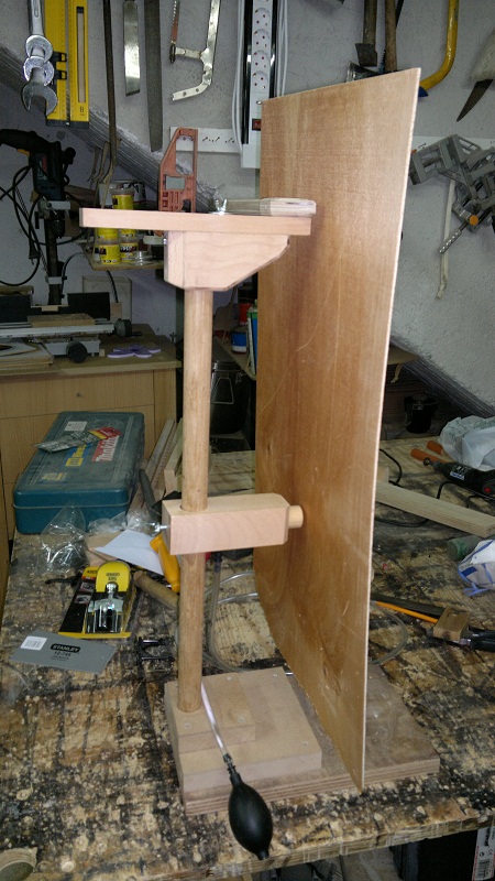

Κάντε λίγο υπομονή (με έχουν πεθάνει οι ελιές) και θα ανεβάσω την κατασκευή ενός βοηθήματος που θα χρησιμοποιείται στην εύρεση ακριβούς συντονισμού καπακιών, καμαριών κλπ. Ο δάσκαλος έδωσε την αρχική έγκρισή του αλλά θέλει κάποια βελτίωση. Επίσης θα είναι κατάλληλο και για εύρεση συντονισμού σκάφους καπακωμένου ή μη. Διευκρινίζω ότι είναι βοήθημα. Τον βασικό ρόλο εξακολουθεί να τον παίζει το αυτί.

Θα ανεβάσω την κατασκευή ενός βοηθήματος που θα χρησιμοποιείται στην εύρεση ακριβούς συντονισμού καπακιών, καμαριών κλπ. Ο δάσκαλος έδωσε την αρχική έγκρισή του αλλά θέλει κάποια βελτίωση. Επίσης θα είναι κατάλληλο και για εύρεση συντονισμού σκάφους καπακωμένου ή μη. Διευκρινίζω ότι είναι βοήθημα. Τον βασικό ρόλο εξακολουθεί να τον παίζει το αυτί.
Τριανταφυλλε οποτε μπορεις να μας δειξεις την κατασκευη για συντονισμο!
Δημήτρη,
το ξέρω ότι καθυστέρησα αλλά πίστεψέ με, τα έχω βρει σκούρα. Έχω καταναλώσει πάνω από 50 ώρες ψάχνοντας και δοκιμάζοντας για να μπορέσω να βρώ το κατάλληλο βάρος του εμβόλου που θα χτυπάει το καπάκι (βασικώς) για να επιτυγχάνεται ο συντονισμός.
Βρίσκομαι στα τελειώματα (θέλω να βρω το κατάλληλο ελατήριο επαναφοράς του εμβόλου) και θα σας το παρουσιάσω.
Δείτε μια εικόνα έτσι για να πάρετε μια ιδέα με τι μοιάζει αυτό το πράγμα που επαναλαμβάνω ότι είναι βοήθημα.
Απ: Τοποθετηση καβαλαρη!
« Απάντηση #27 στις: Φεβρουαρίου 27, 2012, 03:27:11 μμ »
Εσυ αγορι μου εισαι να δουλευεις με τους myth-busters Τετοιες πατεντες ουτε αυτοι δεν φτιαχνουν.Εχω περιεργεια να δω πως δουλευει το συστημα

« Απάντηση #28 στις: Φεβρουαρίου 27, 2012, 06:36:47 μμ »
Κώστα φίλε μου,
σ' αυτά τα πάω σχετικώς καλά, ακόμα όμως δεν τολμώ να ξεκινήσω να φτιάχνω κανά μπουζουκάκι.
Μπορεί τελικώς το ότι συγχρωτίστηκα με επαγγελματία να με έκανε πολύ διστακτικό, καθώς είδα από πρώτο χέρι πόση εμπειρία και γνώση απαιτείται για την κατασκευή ενός καλού (τόσο ηχητικώς όσο και αισθητικώς) οργάνου. Απ' την άλλη είδα όργανα (όχι ένα και δυο) ονομαστών κατασκευαστών (ακόμα και Ζοζέφ) που είναι πανέμορφα αλλά από ήχο δεν μπορώ να πω ότι "σκίζουν" ακόμα και για το δικό μου άπειρο αυτί.
Απ' την άλλη εσύ φίλε μου (όπως και αρκετοί άλλοι εδώ μέσα) είστε ερασιτέχνες μεν αλλά μάστορες δε στην οργανοποιία. Σου βγάζω το καπέλο για τις αναλυτικότατες οδηγίες κατασκευής του καινούργιου σου μπουζουκιού.
« Απάντηση #29 στις: Φεβρουαρίου 28, 2012, 06:16:38 μμ »
 Τριαντάφυλλε δεν παίζεσαι ρε μπαγάσα,τι μαγκιές είναι αυτές ;) ;) ;) Γουστάρω πατέντες!!!
