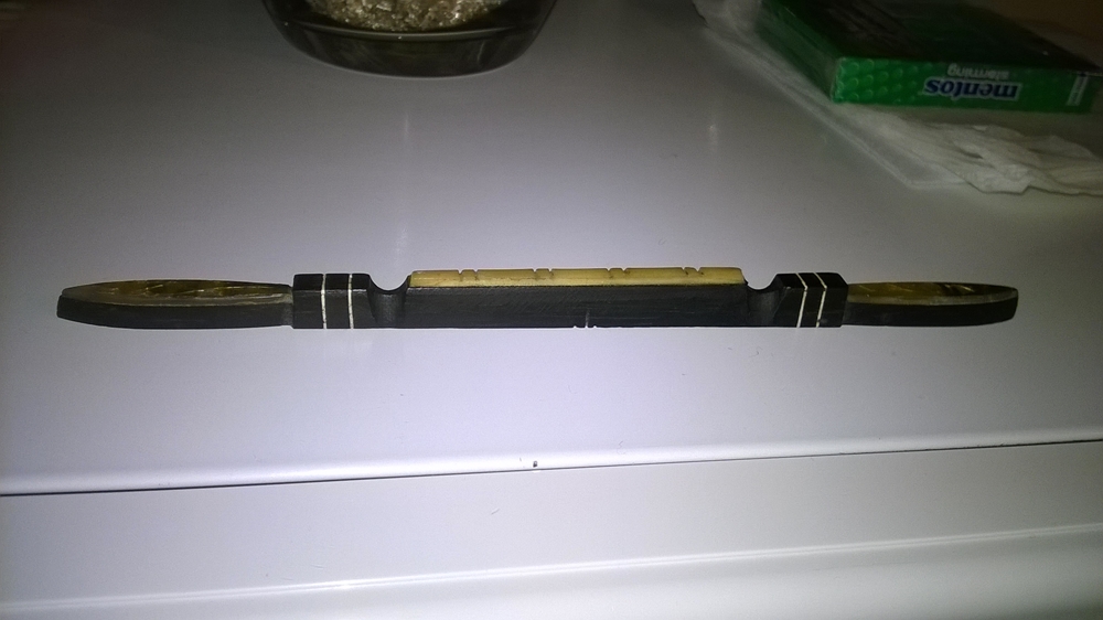

Στη Φώτο παρακάτω παρατηρούμε και τη μορφή ενός καβαλάρη μπουζουκιού
γνωστού μάστορα ,για να έχουμε ένα μπούσουλα.
(Βέβαια θα επακολουθήσουν  Φώτο και βίντεο με την κατασκευή ,τα ξύλα, τα υλικά γενικά και τα εργαλεία ,που χρειάζονται.)

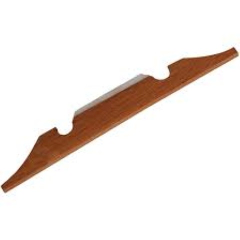

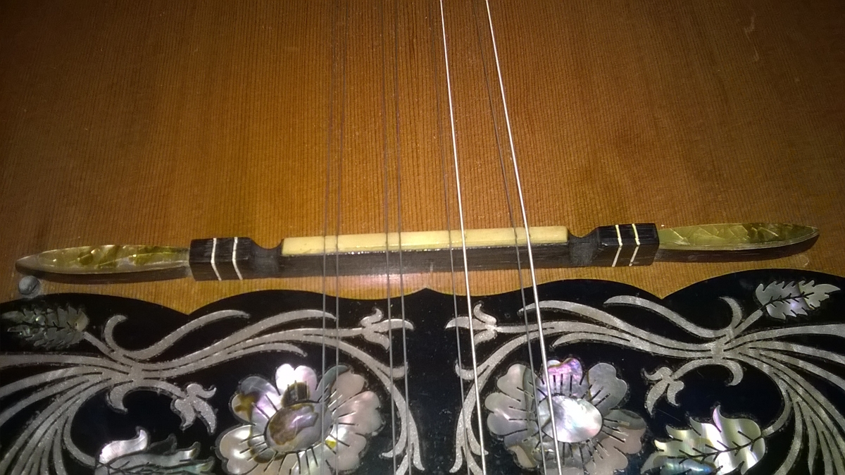

ΚΑΙ ΜΕΡΙΚΕΣ ΑΚΟΜΑ ΦΟΤΟ

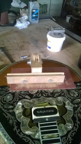

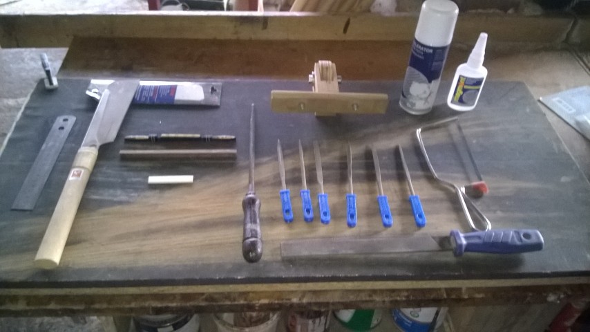

ΚΑΙ ΤΩΡΑ ΣΤΟ ΘΕΜΑ ΜΑΣ:
ΣΤΗ ΦΩΤΟ ΠΙΟ ΚΑΤΩ ΕΙΝΑΙ ΤΑ ΕΡΓΑΛΕΙΑ ΠΟΥ ΧΡΕΙΑΖΟΝΤΑΙ ΓΙΑ ΤΗΝ ΚΑΤΑΣΚΕΥΗ.
ΜΕ ΤΗΝ ΣΕΙΡΑ ΑΠΟ ΑΡΙΣΤΕΡΑ ΠΡΟΣ ΤΑ ΔΕΞΙΑ:
ΧΑΡΑΚΑΣ
ΠΡΙΟΝΙ  (ΤΟ ΤΑΣΤΟΠΡΙΟΝΟ) ΚΑΤΑ ΠΡΟΤΙΜΗΣΗ
ΞΥΛΟ ΚΑΙ ΚΟΚΑΛΟ
ΛΙΜΕΣ ΜΕ ΨΙΛΟ ΔΟΝΤΙ ΣΕ ΔΙΑΦΟΡΑ ΠΡΟΦΙΛ
Ο ΟΔΗΓΟΣ ΔΙΑΜΟΡΦΩΣΗΣ ΚΑΒΑΛΑΡΗ
ΚΥΑΝΟΑΚΡΙΛΙΚΗ ΚΟΛΑ
ΚΑΙ ΠΡΙΟΝΑΚΙ ΓΙΑ ΤΑ ΚΟΚΑΛΑ (ΚΑΝΕΙ ΚΑΙ ΣΙΔΕΡΟΠΡΙΟΝΟ)
ΚΑΙ ΦΥΣΙΚΑ ΓΙΑΛΟΧΑΡΤΑ ΣΕ ΔΙΑΦΟΡΑ ΝΟΥΜΕΡΑ
Γεννήθηκα χωρίς να θέλω,
θα πεθάνω χωρίς να θέλω,
DRIVER (Βασιλειάδης Παύλος)
  • Μηνύματα: 333
  • Αγαπημένο ξύλο: ΚΑΡΥΔΙΑ
Απ: ΚΑΒΑΛΑΡΗΣ ΑΠΟ ΤΗΝ ΑΡΧΗ ΩΣ ΤΟ ΤΕΛΟΣ
« Απάντηση #8 στις: Ιανουαρίου 20, 2018, 11:34:57 μμ »
ΑΦΟΥ ΕΤΟΙΜΑΣΟΥΜΕ ΤΟ ΚΟΜΑΤΑΚΙ ΞΥΛΟΥ ΠΟΥ ΘΑ ΧΡΕΙΑΣΤΟΥΜΕ ΣΤΙΣ ΔΙΑΣΤΑΣΕΙΣ ΠΟΥ ΧΡΕΙΑΖΕΤΑΙ:
ΠΡΩΤΑ ΜΑΚΡΟΣ ΚΑΙ ΠΑΧΟΣ, ΤΟ ΤΟΠΟΘΕΤΟΥΜΕ ΣΤΟ ΕΡΓΑΛΕΙΟ ΤΗΣ ΔΙΑΜΟΡΦΩΣΗΣ ΚΑΙ ΔΙΑΜΟΡΦΩΝΟΥΜΕ ΤΟ ΚΑΤΩ ΜΕΡΟΣ
ΟΠΩΣ ΣΤΗΝ ΦΩΤΟ.
ΣΗΜΑΝΤΙΚΟ,ΤΟΝ ΚΑΒΑΛΑΡΗ ΤΟΝ ΧΤΙΖΟΥΜΕ ΑΠΟ ΚΑΤΩ ΠΡΟΣ ΤΑ ΠΑΝΩ.
« Τελευταία τροποποίηση: Ιανουαρίου 20, 2018, 11:46:46 μμ από DRIVER (Βασιλειάδης Παύλος) »
