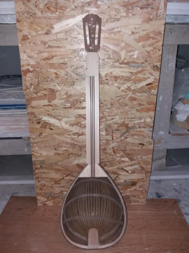

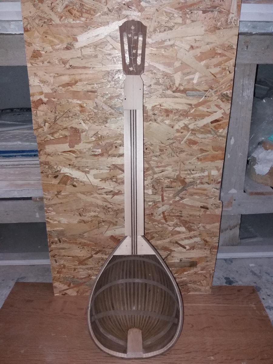

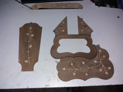

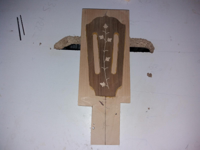

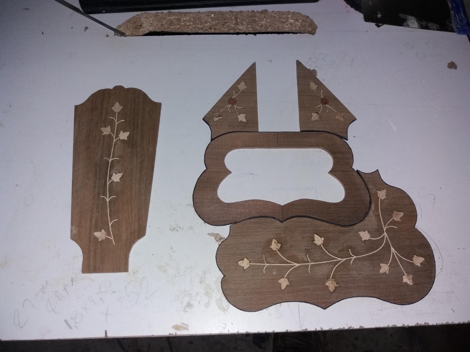

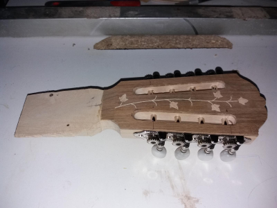

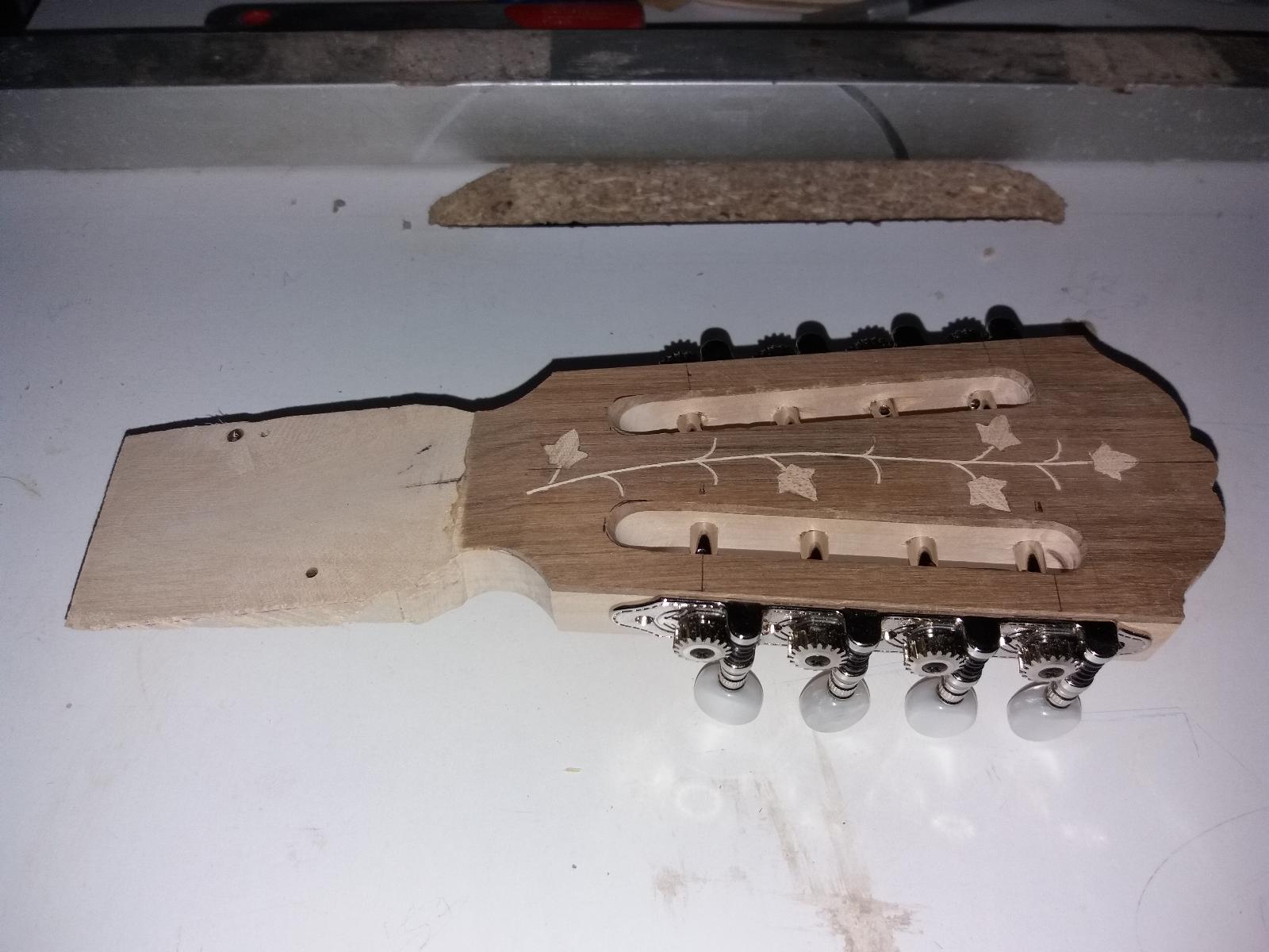

Λοιπόν συνεχίζουμε.
Τελείωσα με τα διακοσμητικά, και έφτιαξα το καράολο.
Απ: Τετράχορδο "μπουζούκι" - για 7η έκθεση οργανοποιίας.
« Απάντηση #17 στις: Φεβρουαρίου 22, 2018, 12:17:06 πμ »

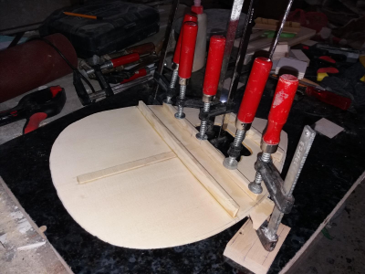

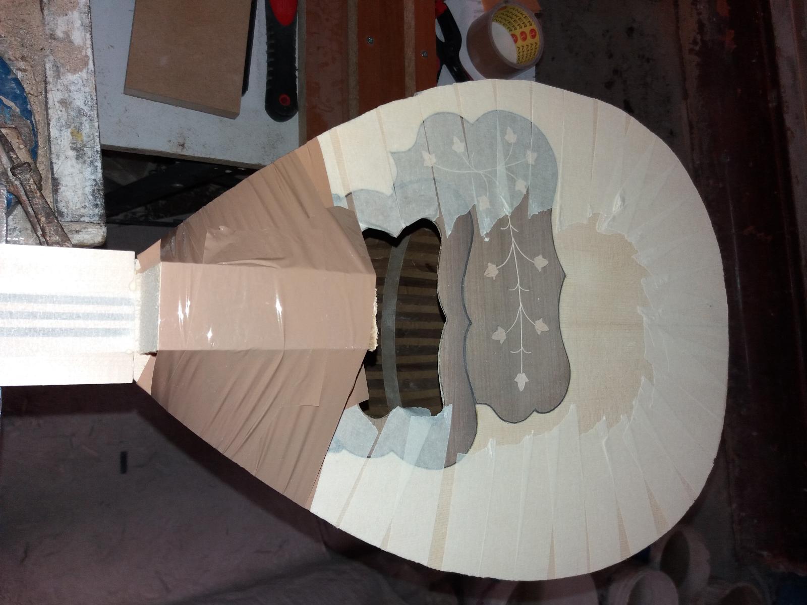

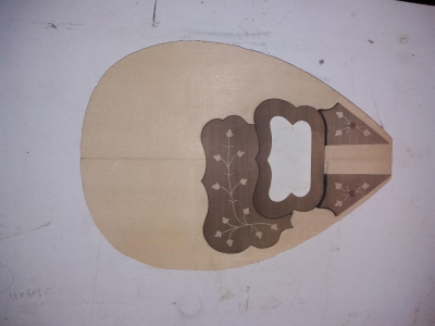

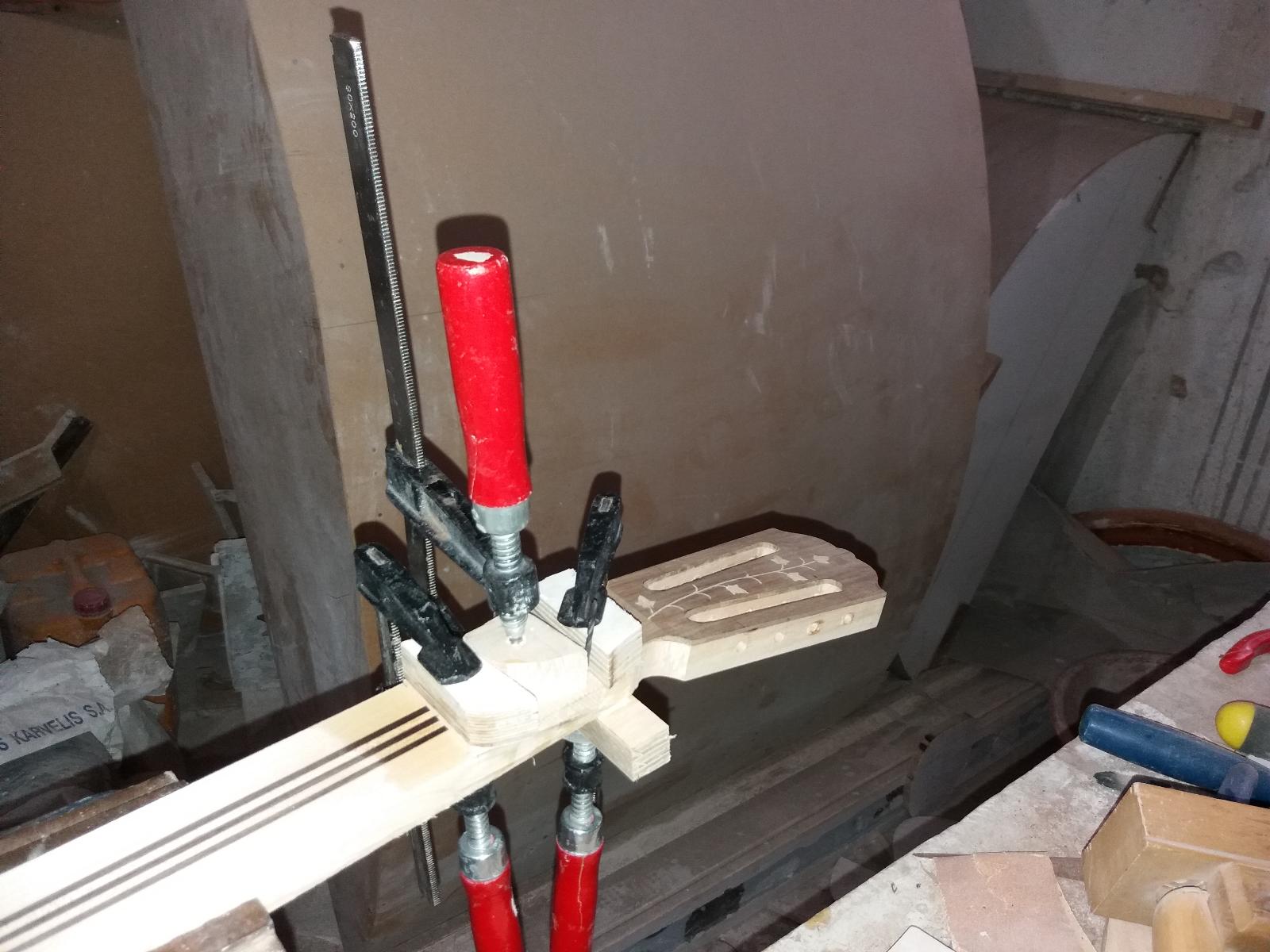

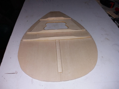

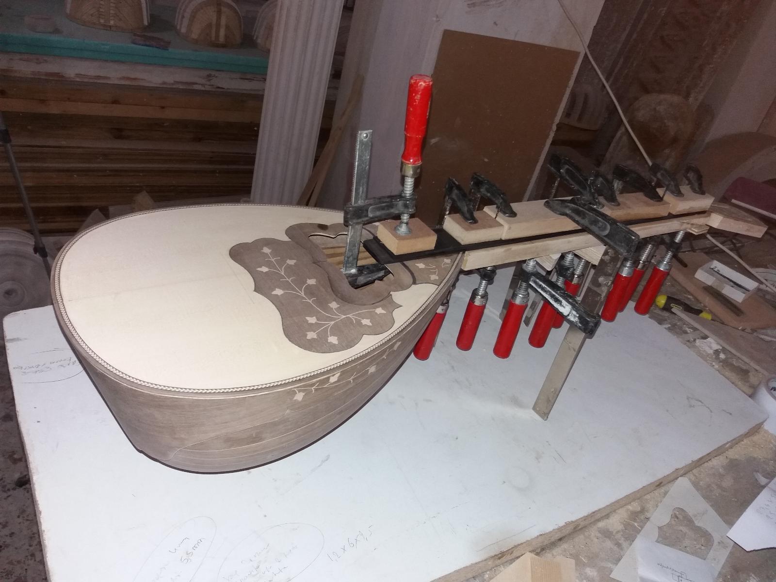

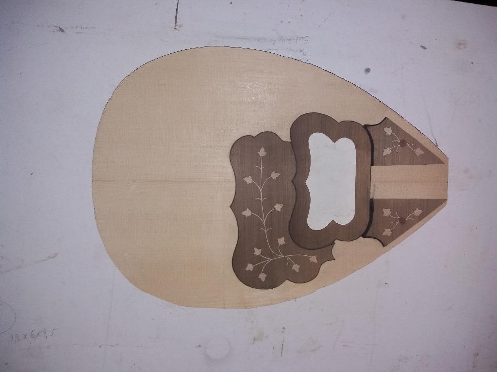

Αφού κολλήθηκαν πεναριά, τρύπα, κλπ στο καπάκι (όπου ξέχασα να βγάλω φωτό), κόλλησα και τα καμάρια.
Επίσης κολλήθηκε και το καράολο στη θέση του.

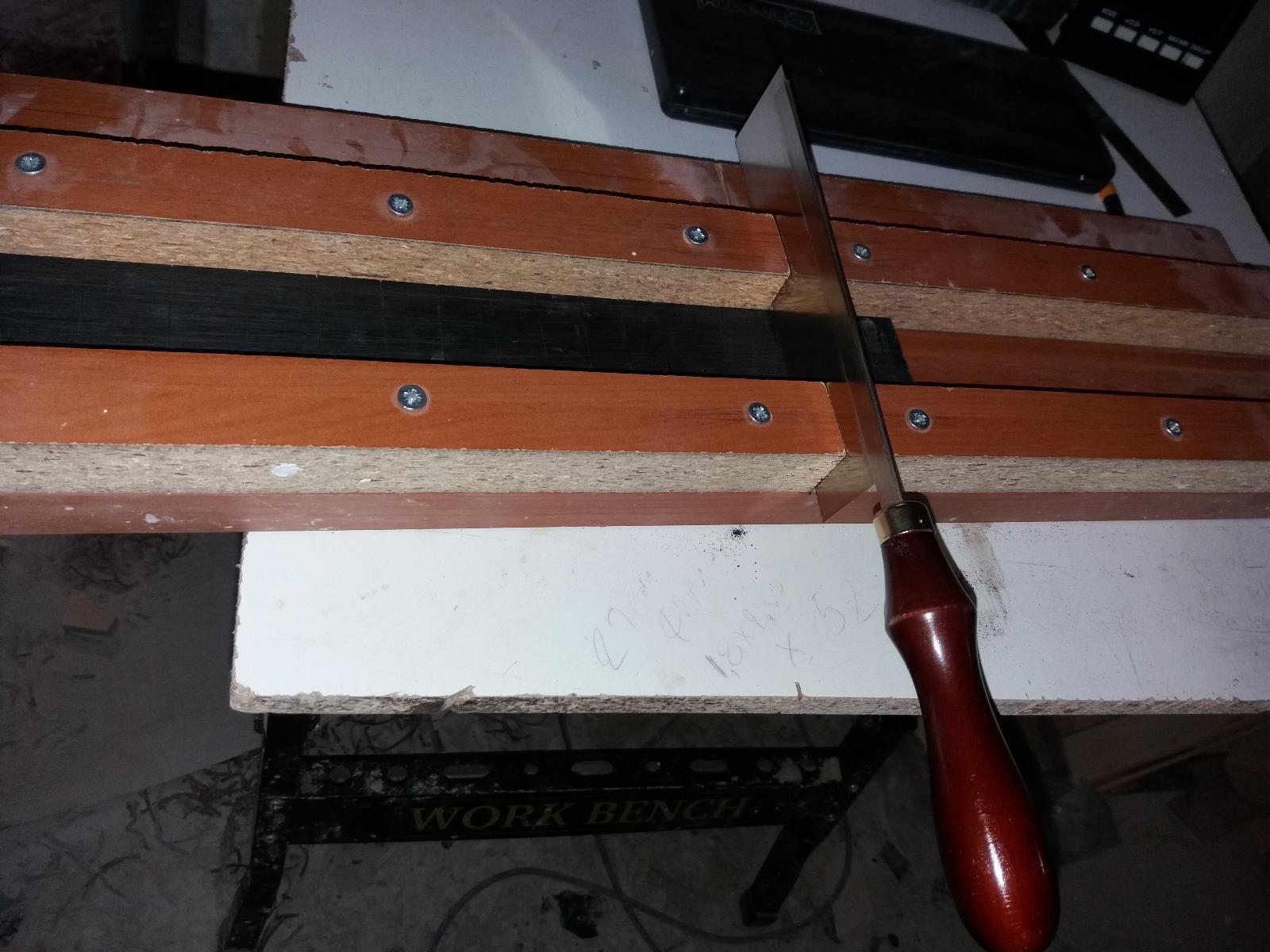

Τέλος χάραξα την ταστιέρα, οπότε περιμένει κι αυτή τη σειρά της.

τωρα που προλαβαινεις...
να κρυψεις την μια χορδη....  {celebrate015} {celebrate015}
(ξανα) μπραβο γιωργο,
μα τι ωραια παρουσιαση-εχω να το λεω... νιωθει καποιος οτι ειναι μεσα στο εργαστηρι...
καλη συνεχεια!

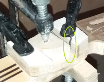

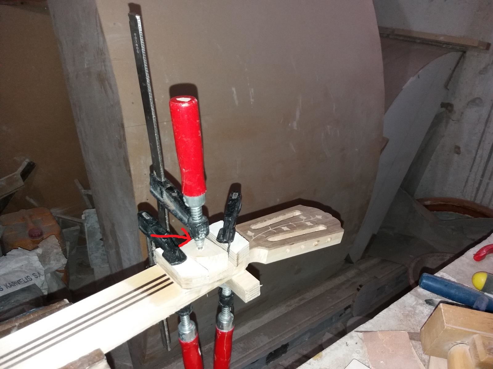

... αυτό που είδα εκεί τι είναι ;  μοιάζει με ψιλό τρυπανάκι  ; ...  σήμερα το απόγεμα έχω να πάω στον οφθαλμίατρο
« Απάντηση #20 στις: Φεβρουαρίου 22, 2018, 02:21:33 μμ »

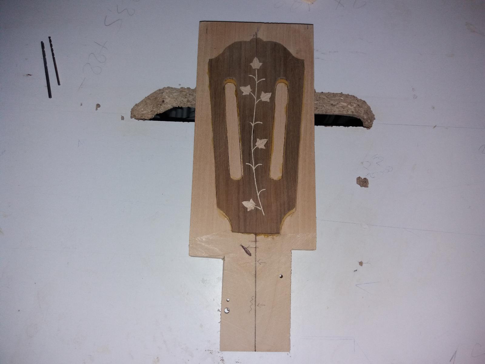

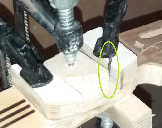

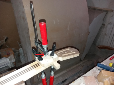

Ιωσήφ τρυπανάκι είναι, και έχει άλλο ένα τρυπανάκι εκεί που έχω το κόκκινο βέλος.
Πριν κολλήσω το καράολο, το έσφιξα στη θέση του με σφικτήρες, και άνοιξα δύο τρυπούλες σε αυτά τα σημεία (τα οποία είναι στο περιθώριο).
Έπειτα αφού έβαλα κόλλα, τοποθέτησα στις τρύπες τα τρυπανάκια και έσφιξα με τους σφικτήρες, οπότε με αυτό τον τρόπο το καράολο δεν γλιστράει καθόλου κατά το σφίξιμο, αλλά κρατιέτραι στη θέση του με τα τρυπανάκια.
Δηλαδή τά τρυπανάκια , θά μποροῦσαν νά ἦταν καί καρφάκια ( μέ προτρυπημένη τήν ὀπή μέ λίγο λεπτότερο τρυπανάκι , μήν τυχόν καί σχίση τό ξύλο ) ;
  • Μηνύματα: 2.855
« Απάντηση #24 στις: Φεβρουαρίου 22, 2018, 03:23:29 μμ »
Ναι. Αυτήν την τεχνική χρησιμοποιώ (με το καρφάκι) για να μην γλιστράει όταν κολλάω.

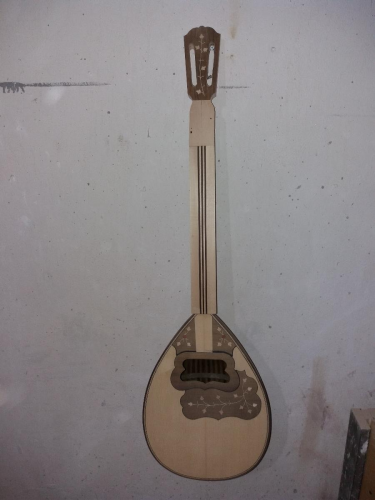

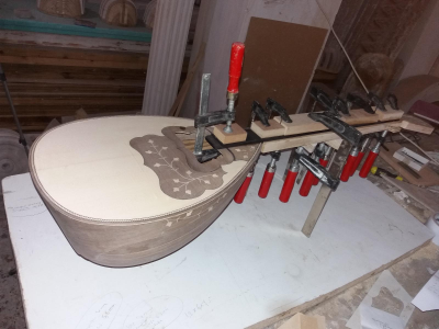

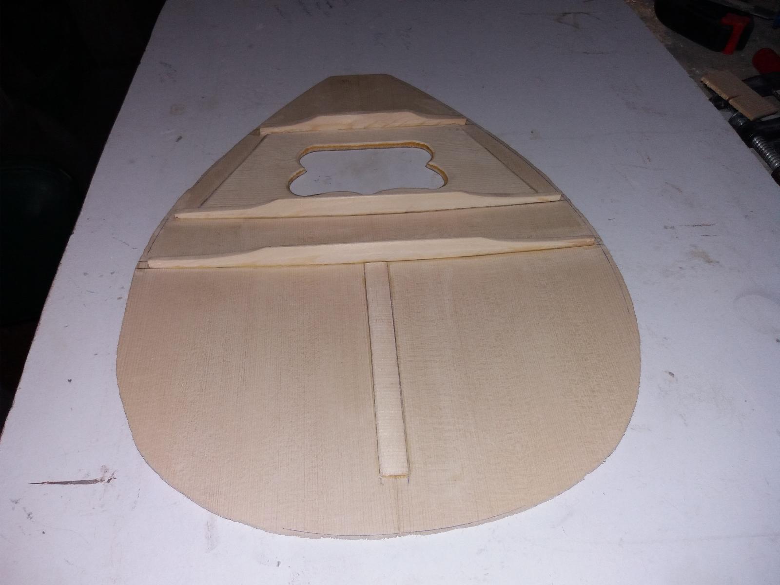

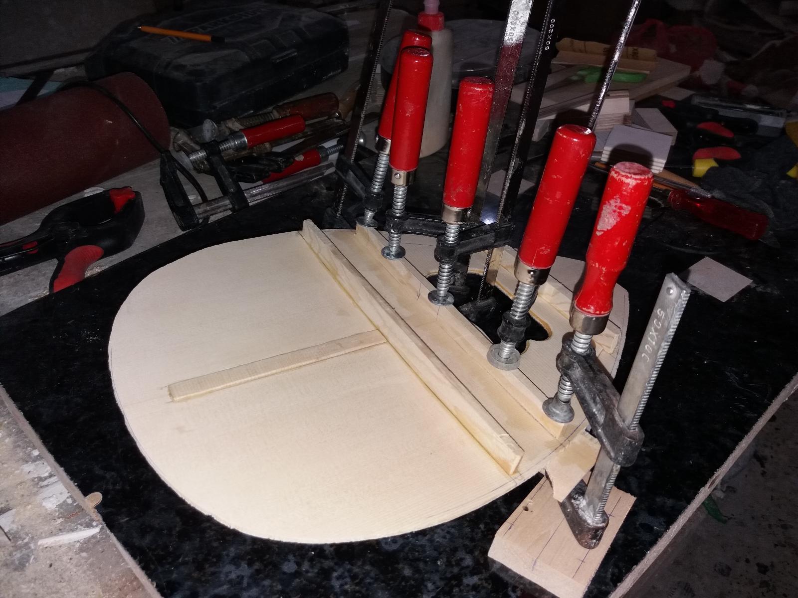

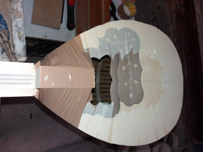

Τελείωσε το καπάκι και μπήκε κι αυτό στη θέση του.

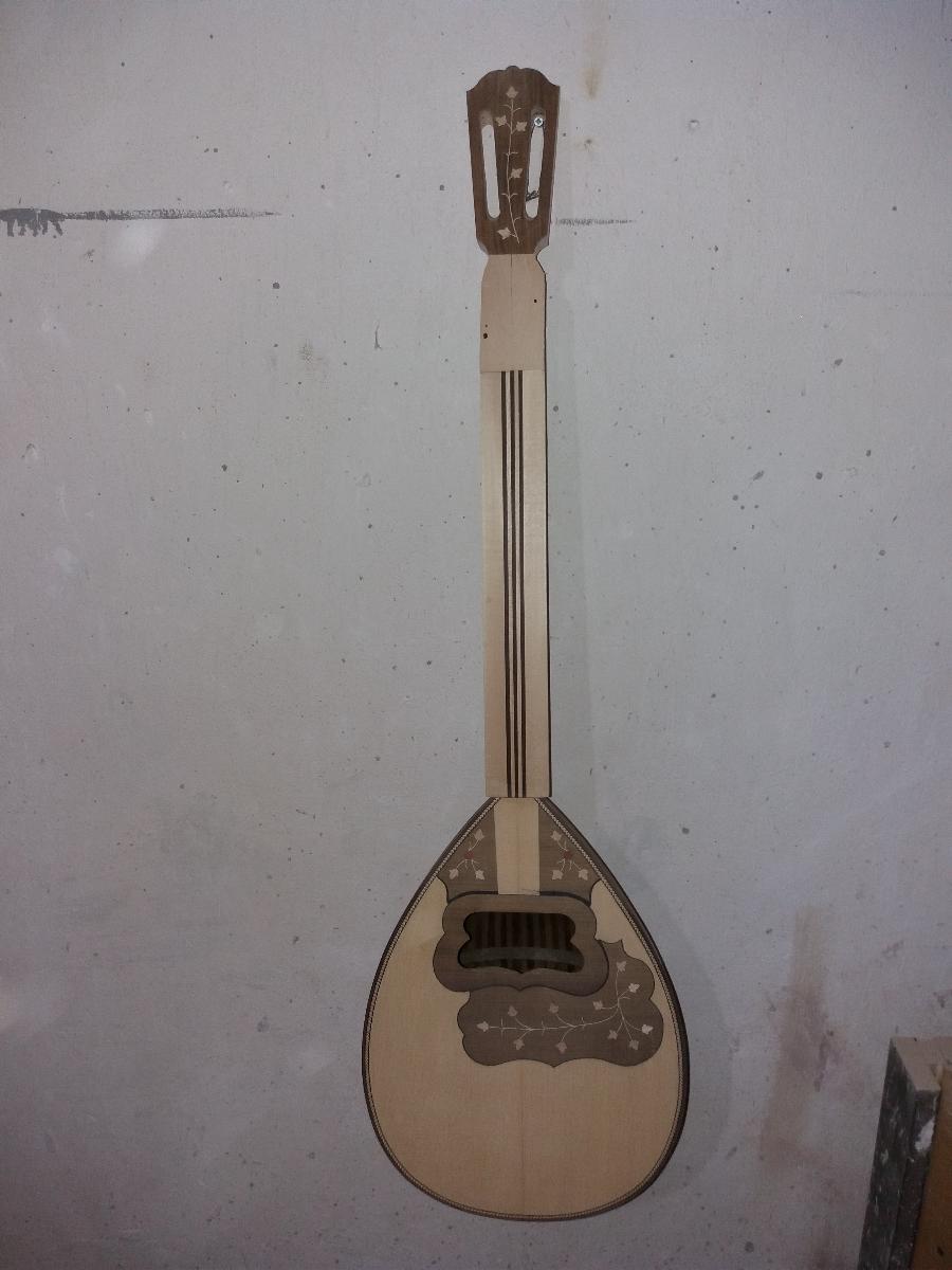

« Απάντηση #28 στις: Μαρτίου 03, 2018, 10:30:17 μμ »

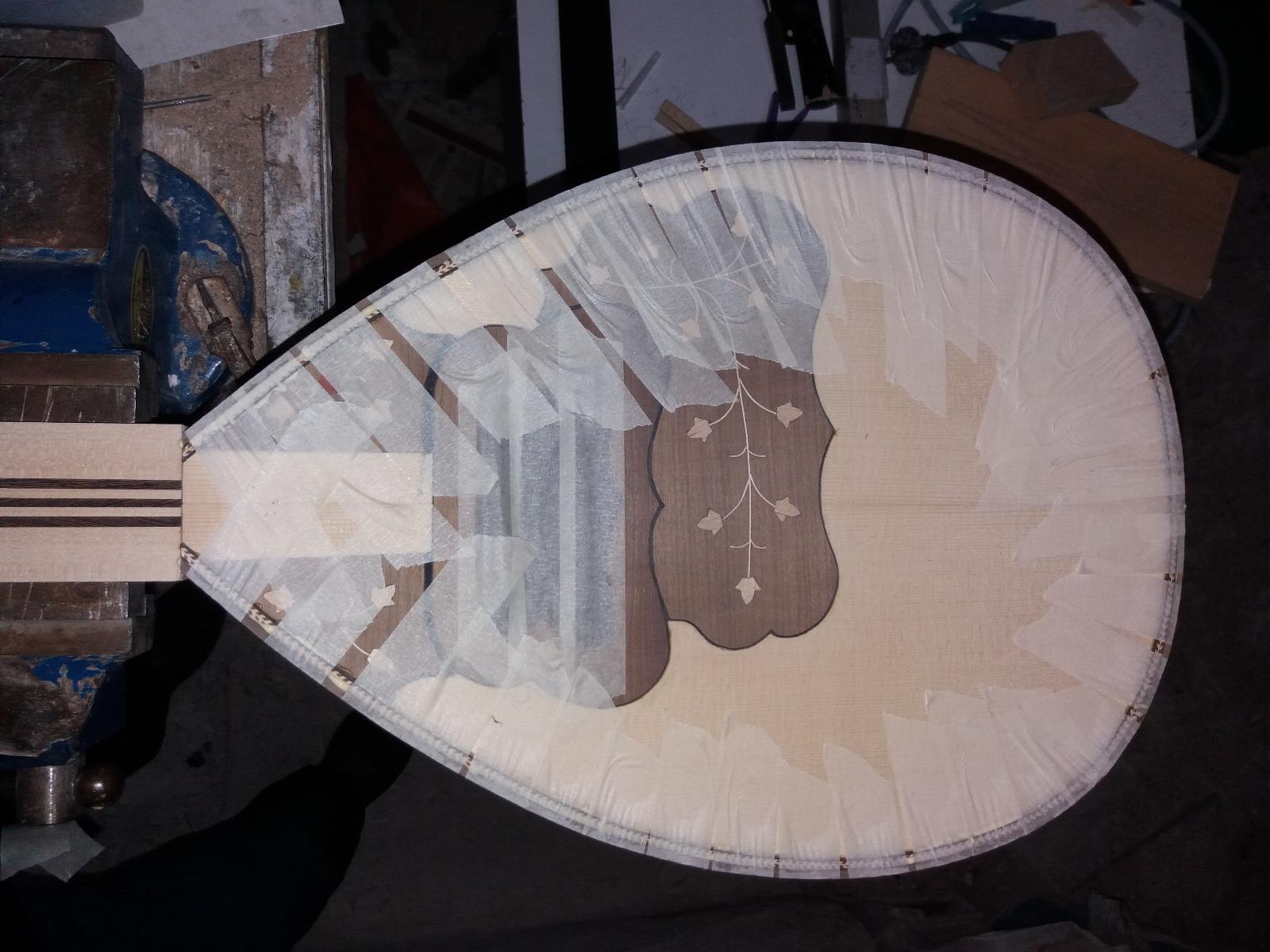

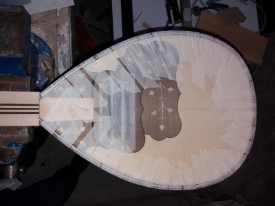

Κολλήθηκαν και τα περιμετρικά φιλέτα στο καπάκι, και την επόμενη μέρα αφού τριφτήκανε, κολλήθηκε και η ταστιέρα.
