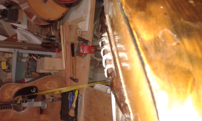

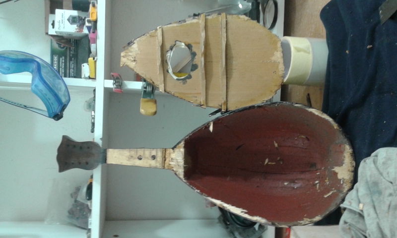

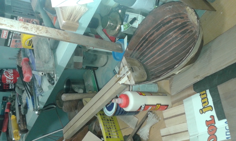

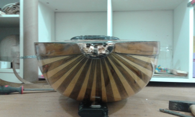

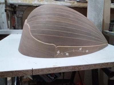

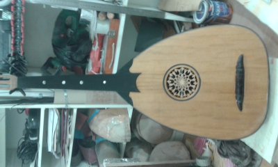

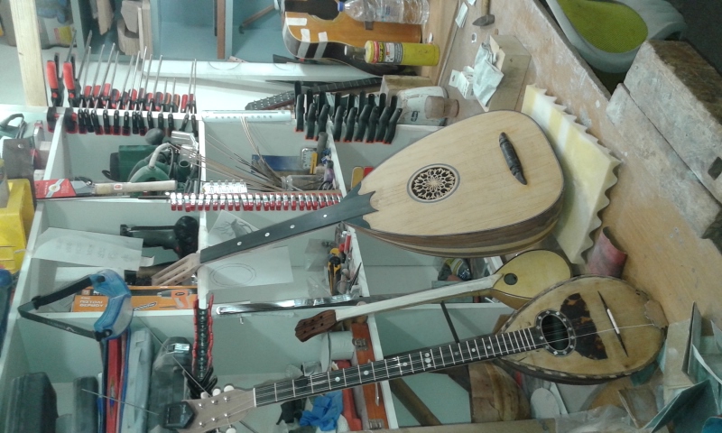

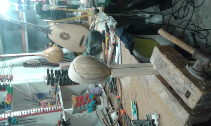

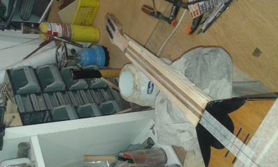

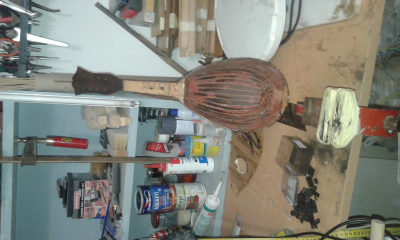

Πρόκειται για το τετράχορδο του οποίου το σκάφος παρουσιάζω στα εργαστήρια, αλλά μιας και θα το φέρω στην έκθεση, ανοίγω νέο θέμα εδώ.
Οπότε λοιπόν κάνω ένα copy - paste, και ξανανεβάζω κι εδώ τις φωτογραφίες. (Sorry για την επανάληψη).

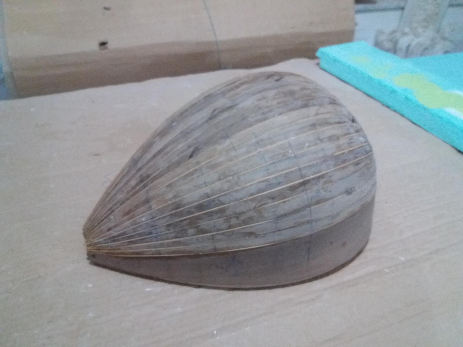

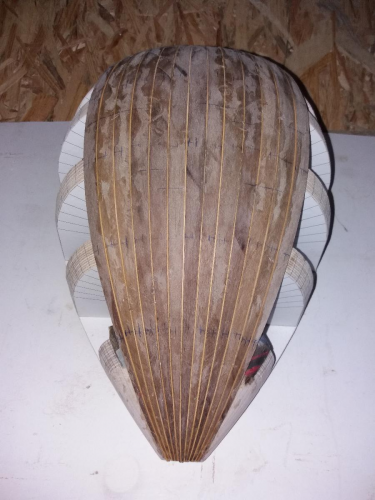

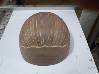

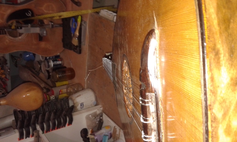

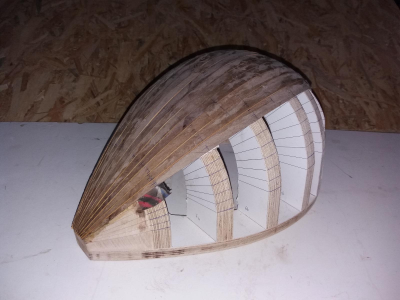

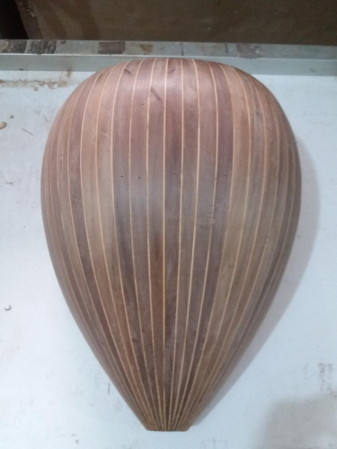

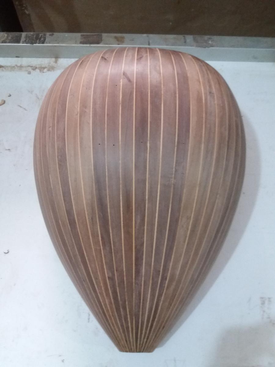

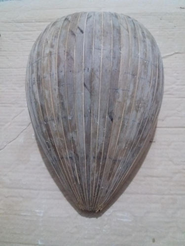

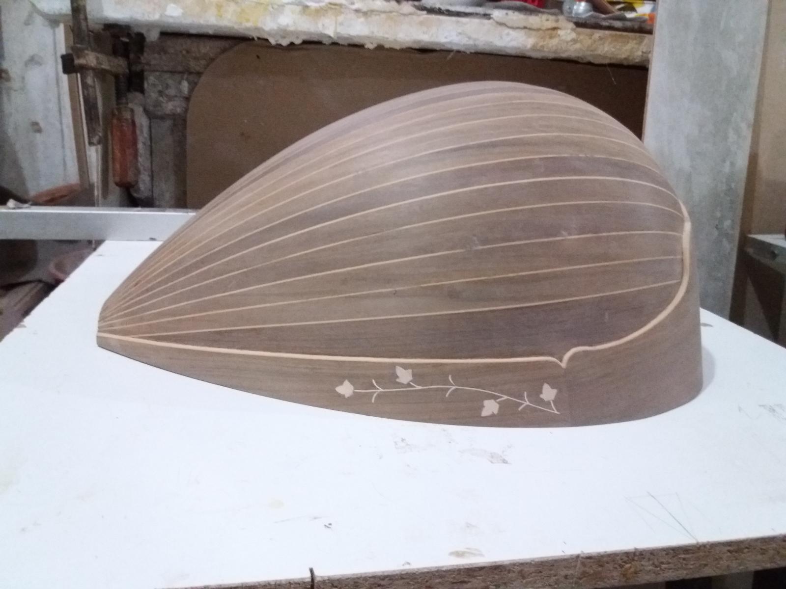

Το σκάφος θα έχει 27 δούγες από αφρικάνικη καρυδιά, με ενδιάμεσα φιλέτα λεμονιάς.
Μερικές φωτό:
« Τελευταία τροποποίηση: Ιανουαρίου 18, 2018, 05:00:18 μμ από ΡΕΜΠΕΤΗΣ »

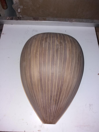

« Απάντηση #1 στις: Ιανουαρίου 18, 2018, 04:55:22 μμ »

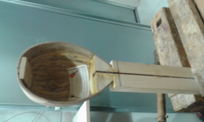

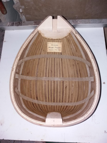

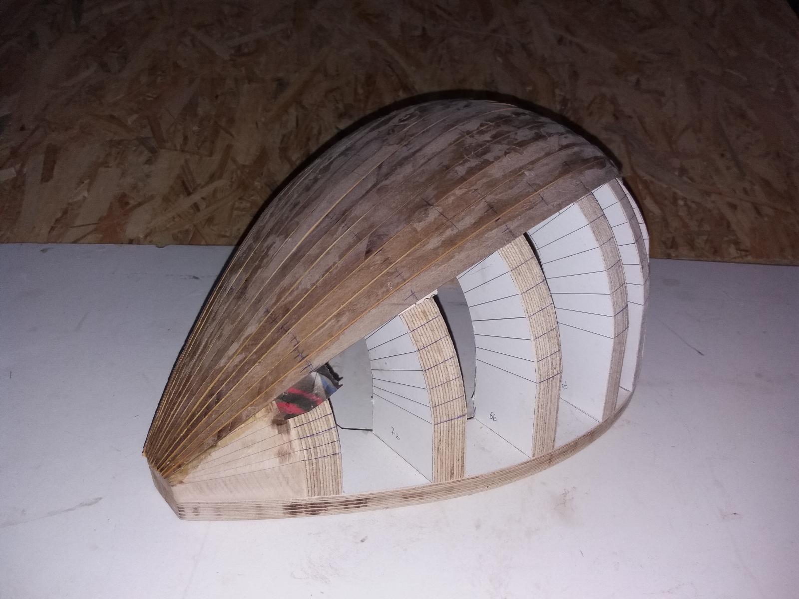

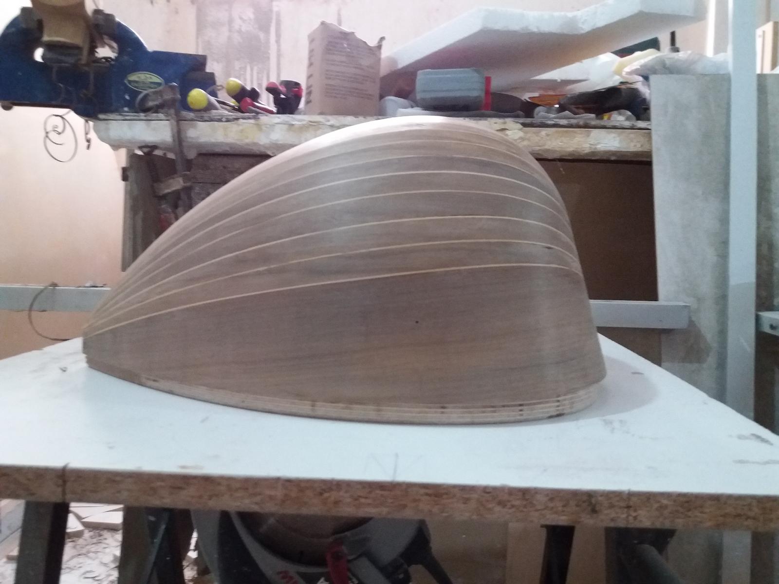

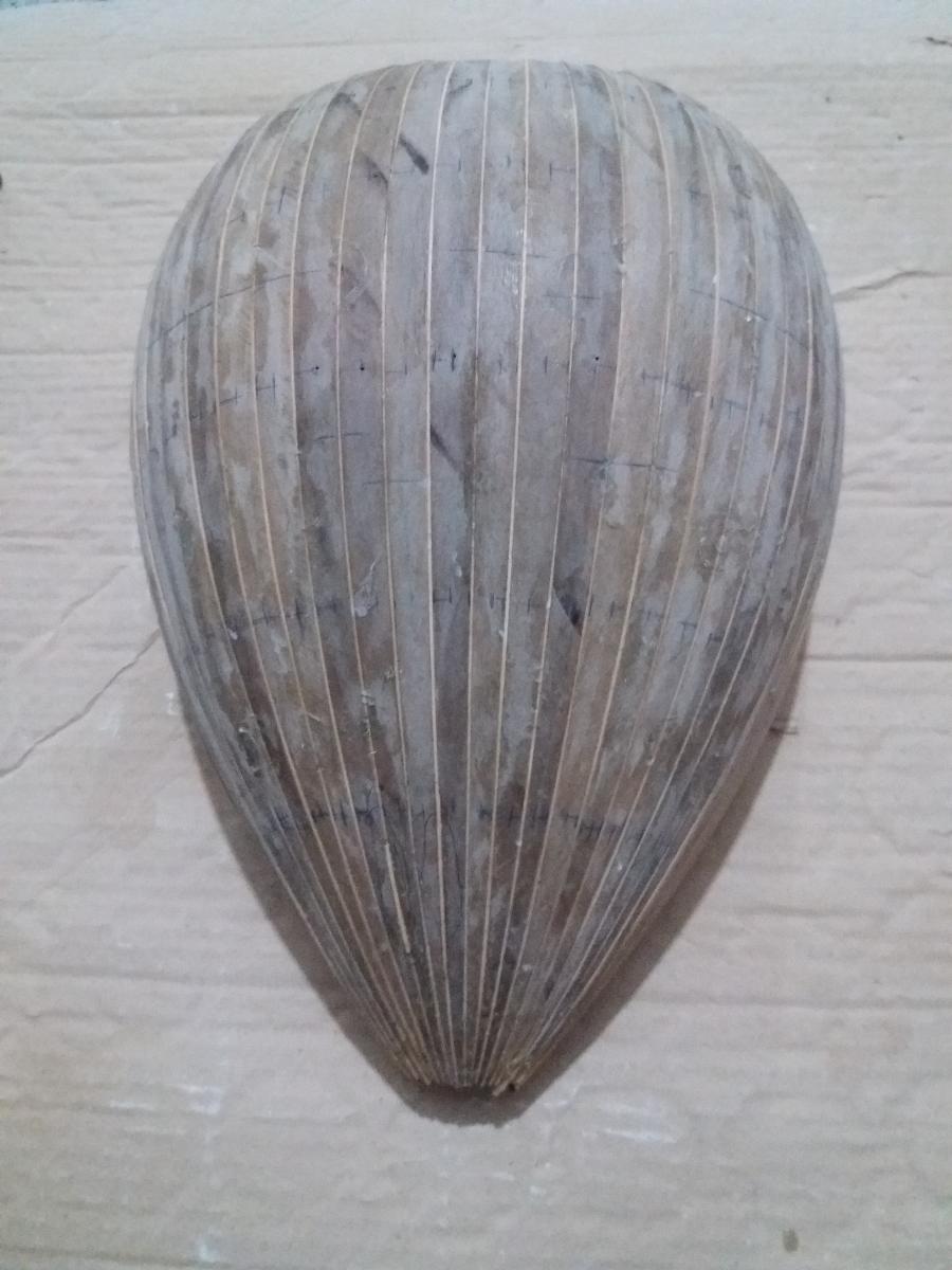

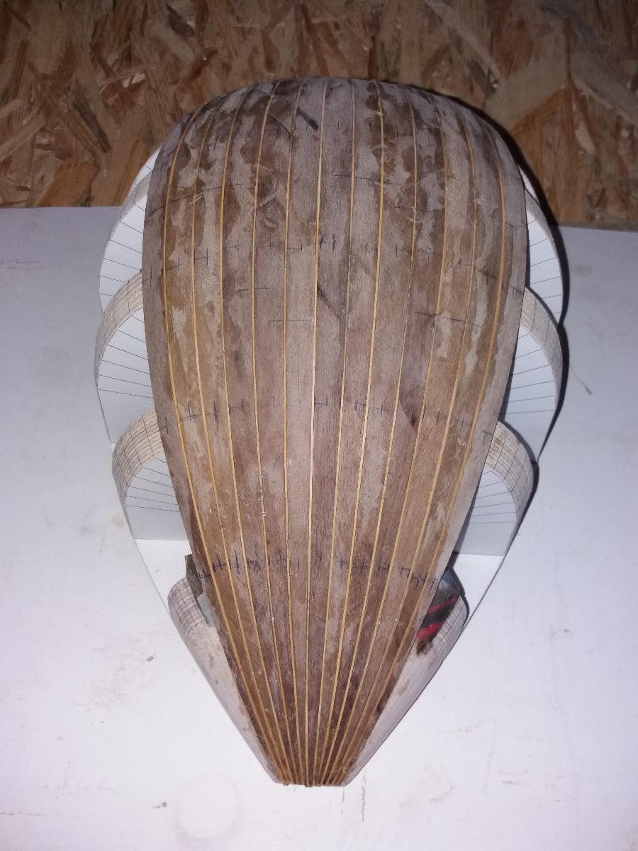

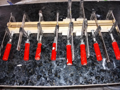

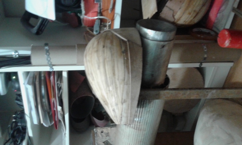

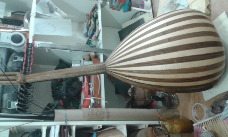

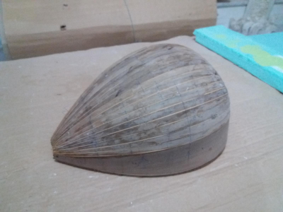

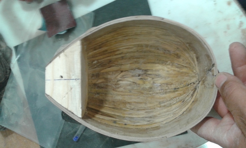

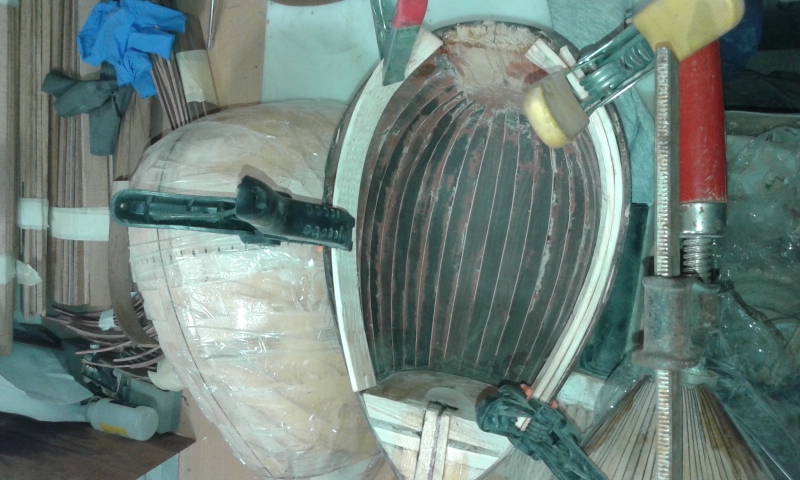

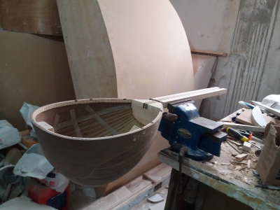

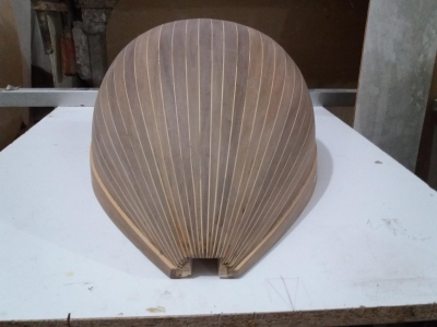

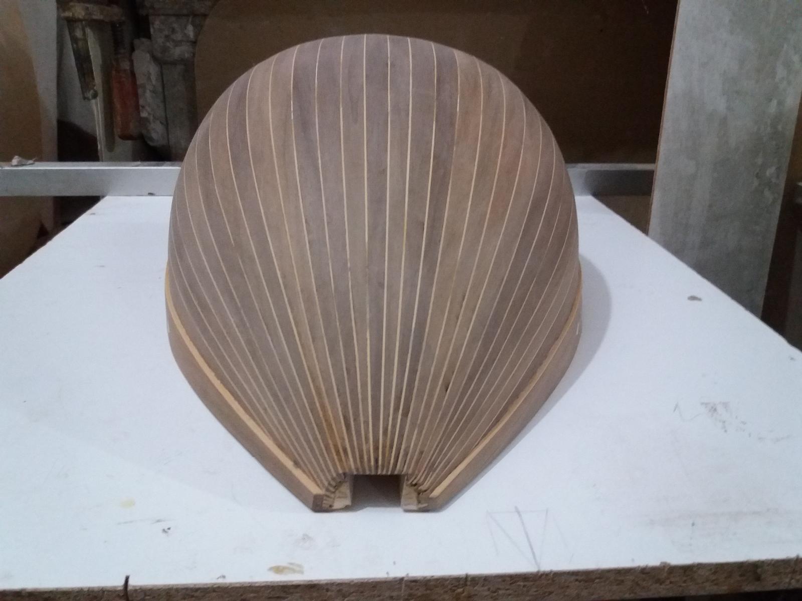

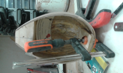

Έκλεισε το σκάφος, τώρα μένει η κολάτζα και τα πλαινἀ.
Μετά από  λίγο ξύσιμο για να καθαρίσουν οι κόλλες:
Απ: Τετράχορδο "μπουζούκι" - για 7η έκθεση οργανοποιίας.
« Απάντηση #2 στις: Ιανουαρίου 18, 2018, 04:56:51 μμ »

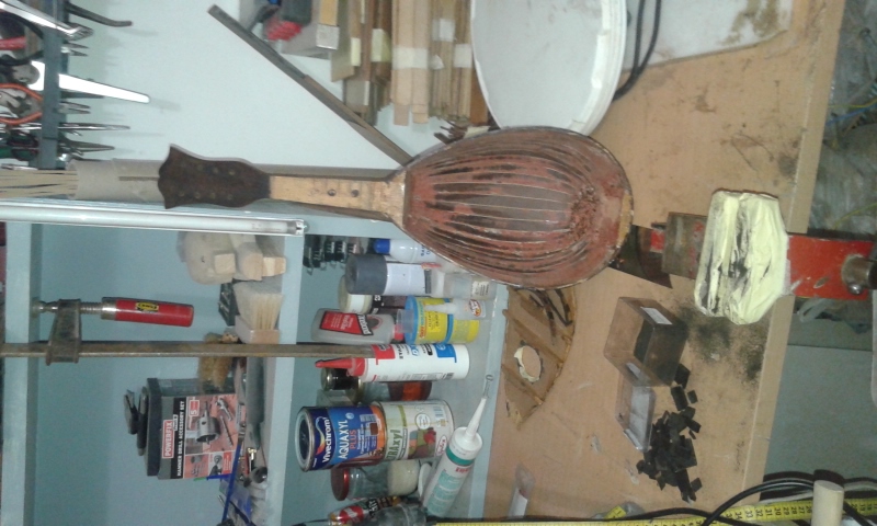

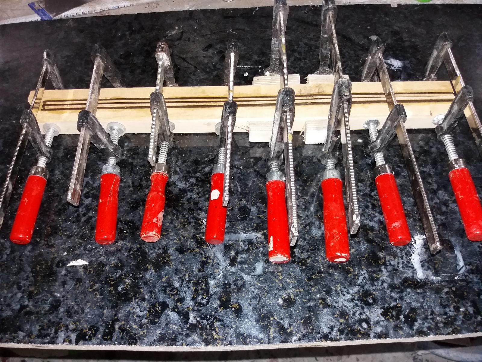

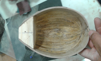

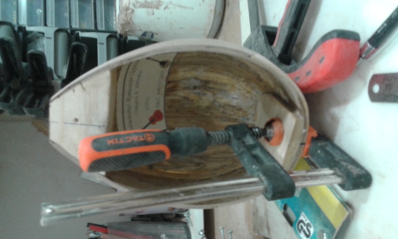

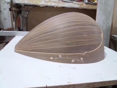

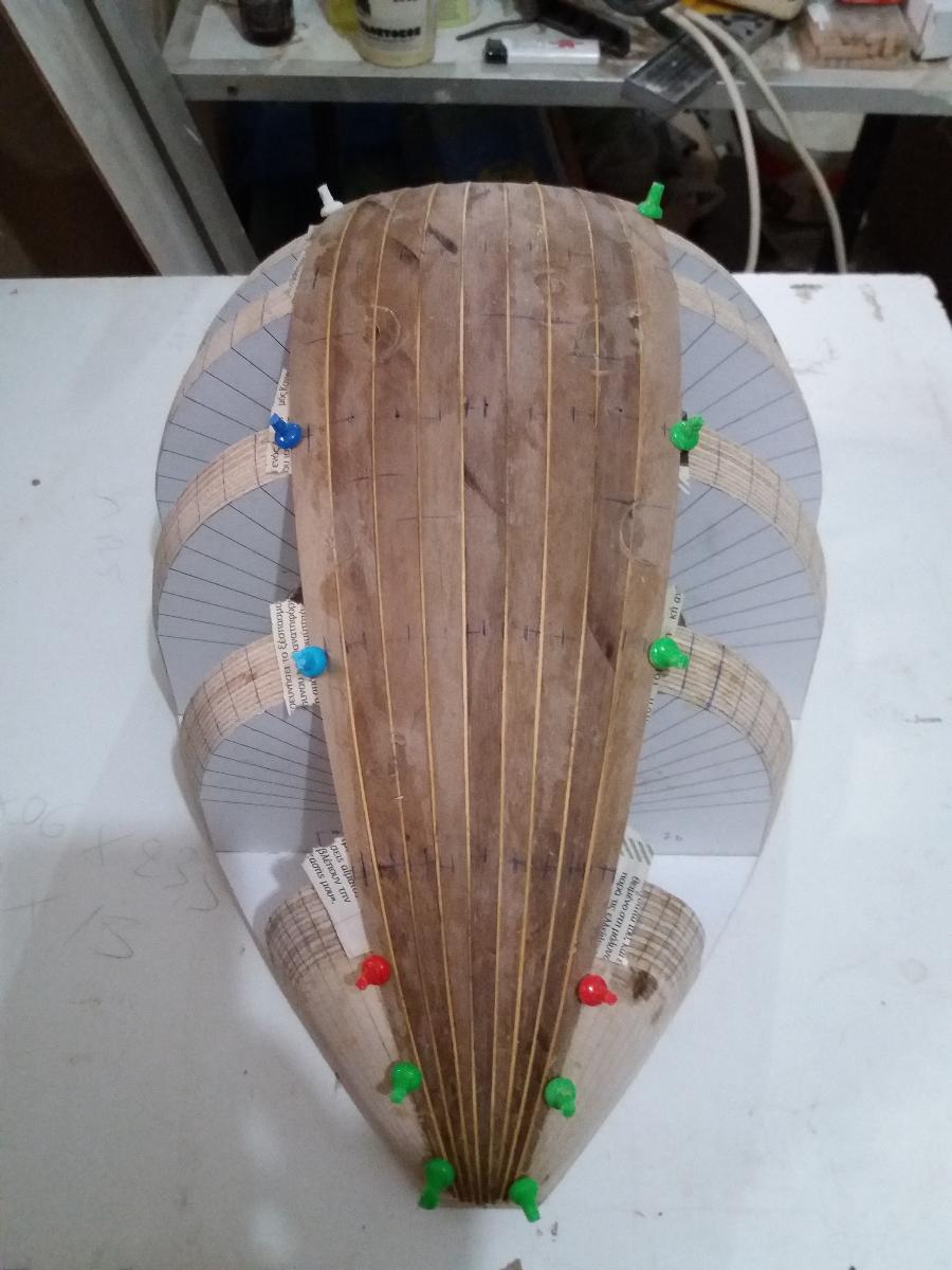

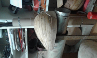

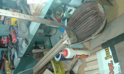

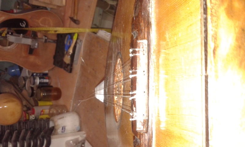

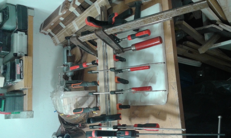

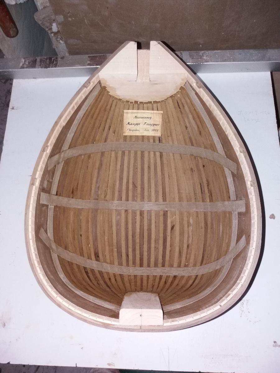

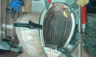

Έτοιμη  και η κολάτζα:

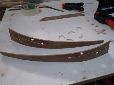

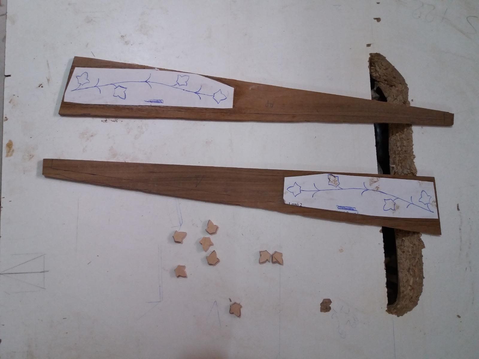

« Απάντηση #3 στις: Ιανουαρίου 18, 2018, 04:59:13 μμ »

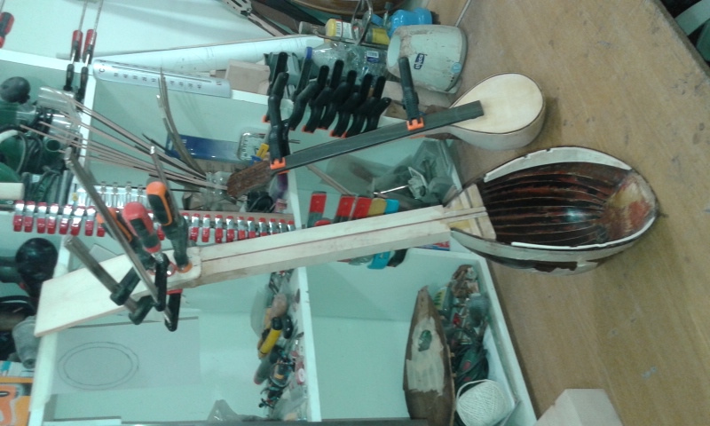

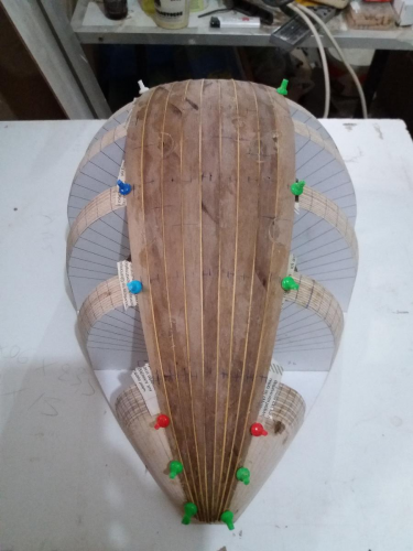

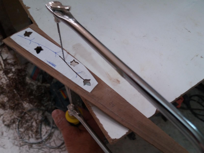

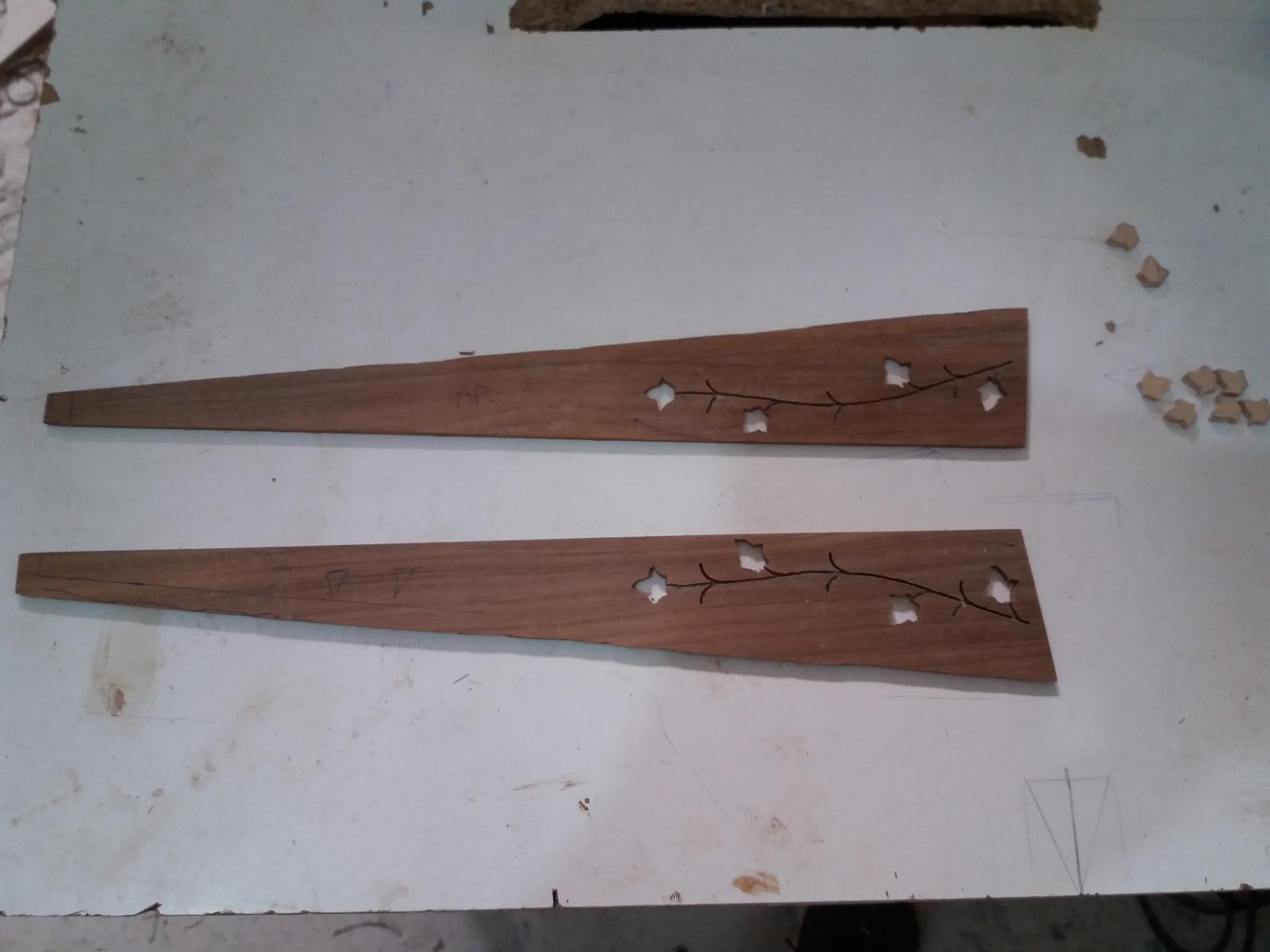

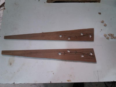

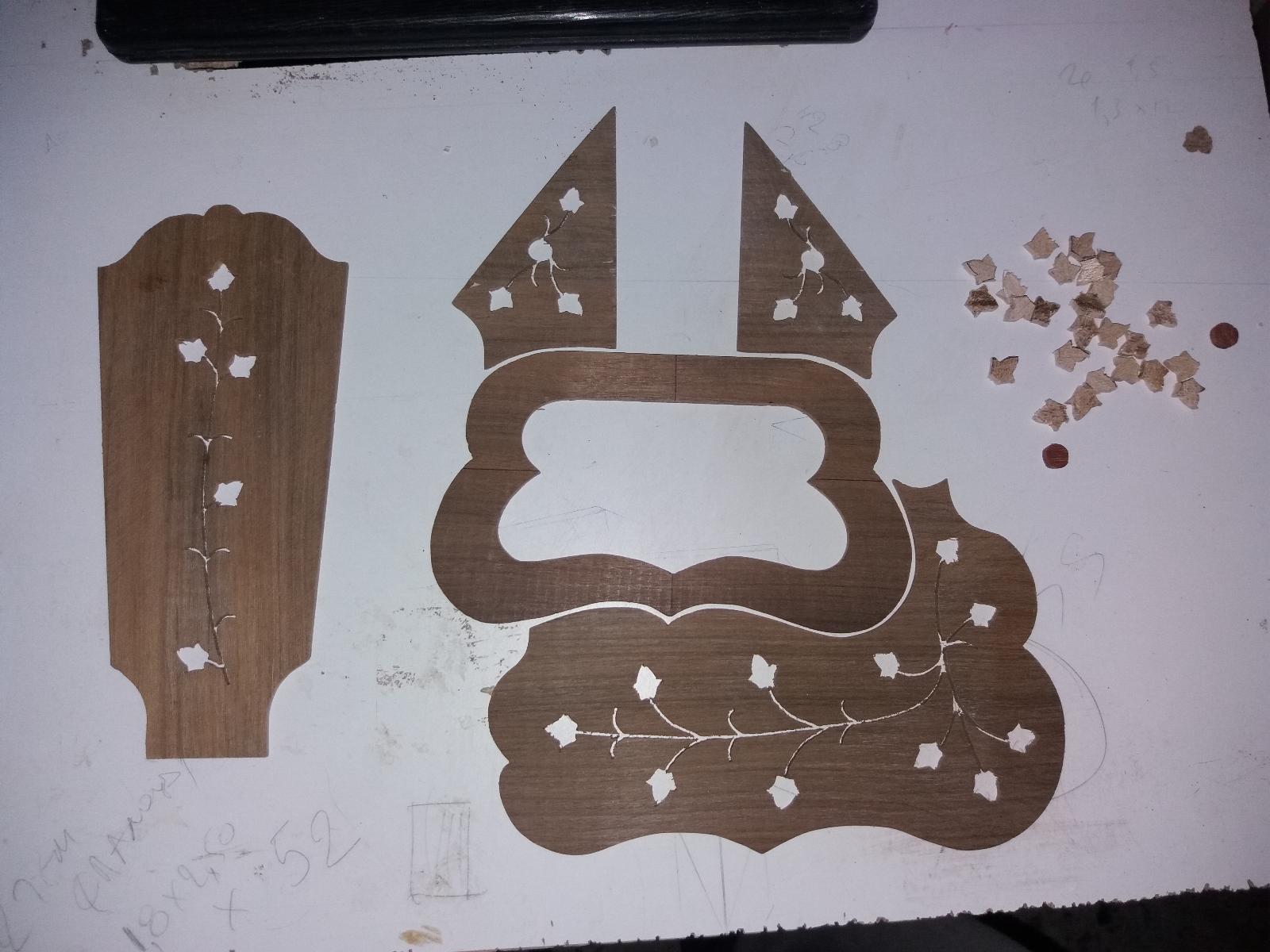

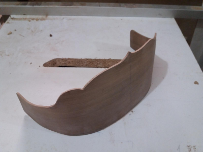

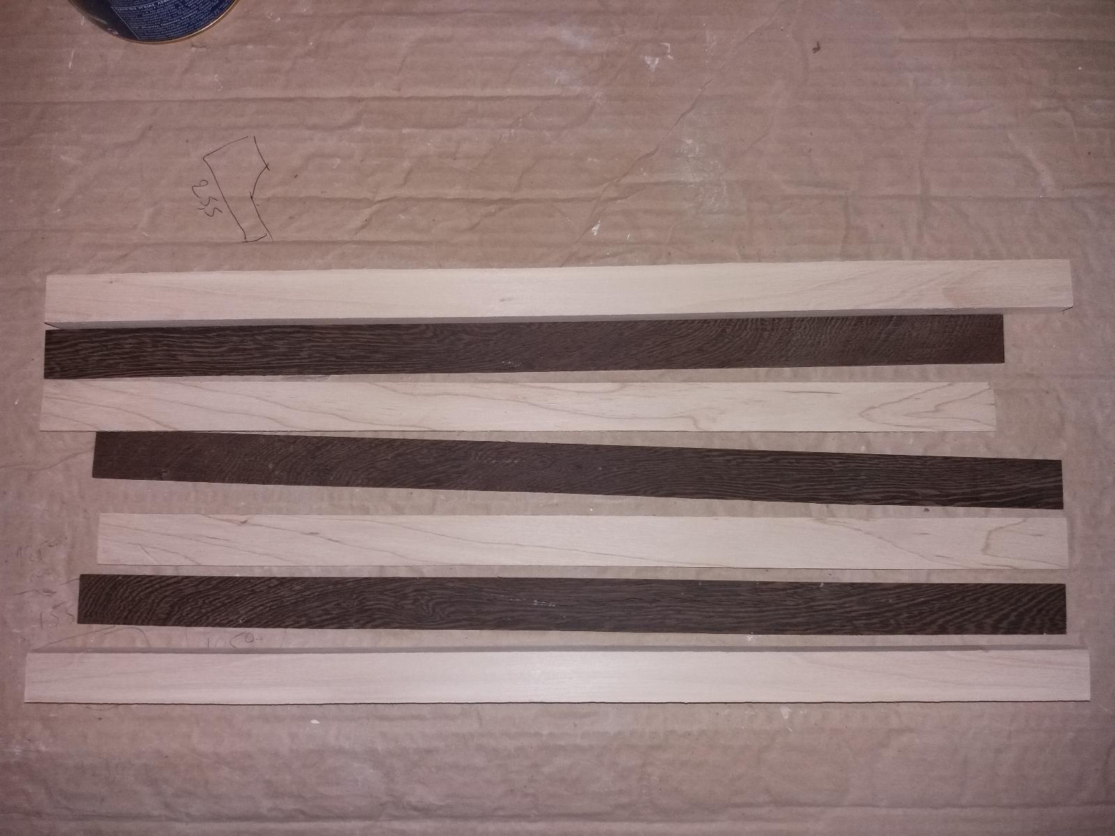

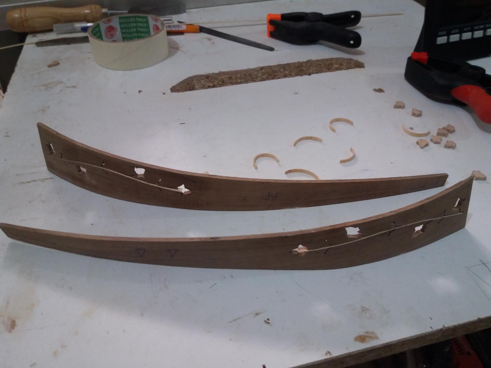

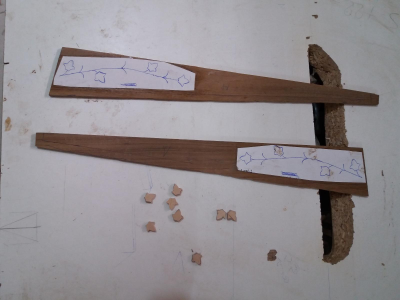

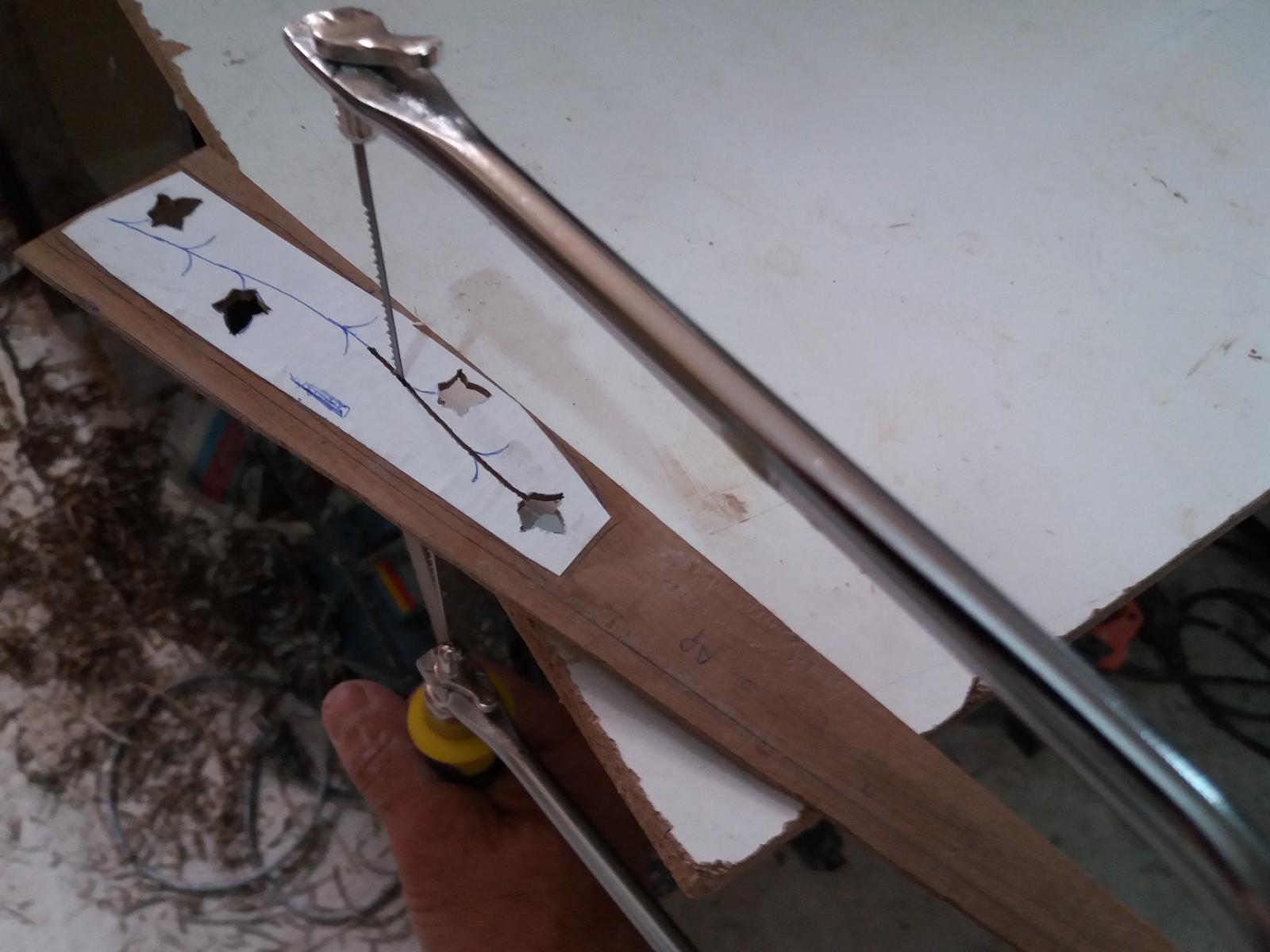

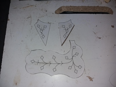

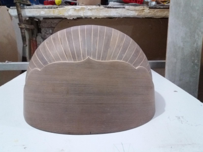

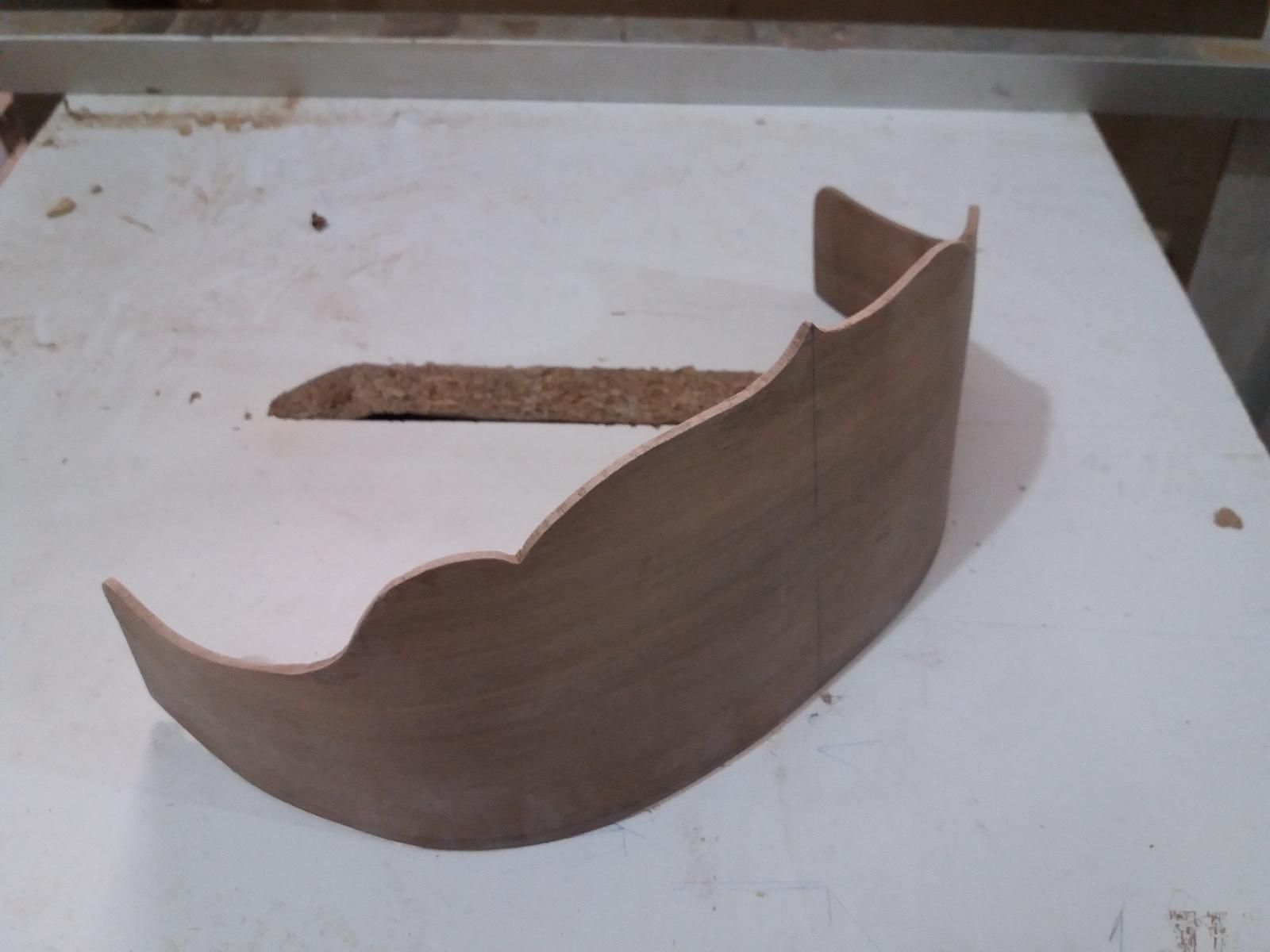

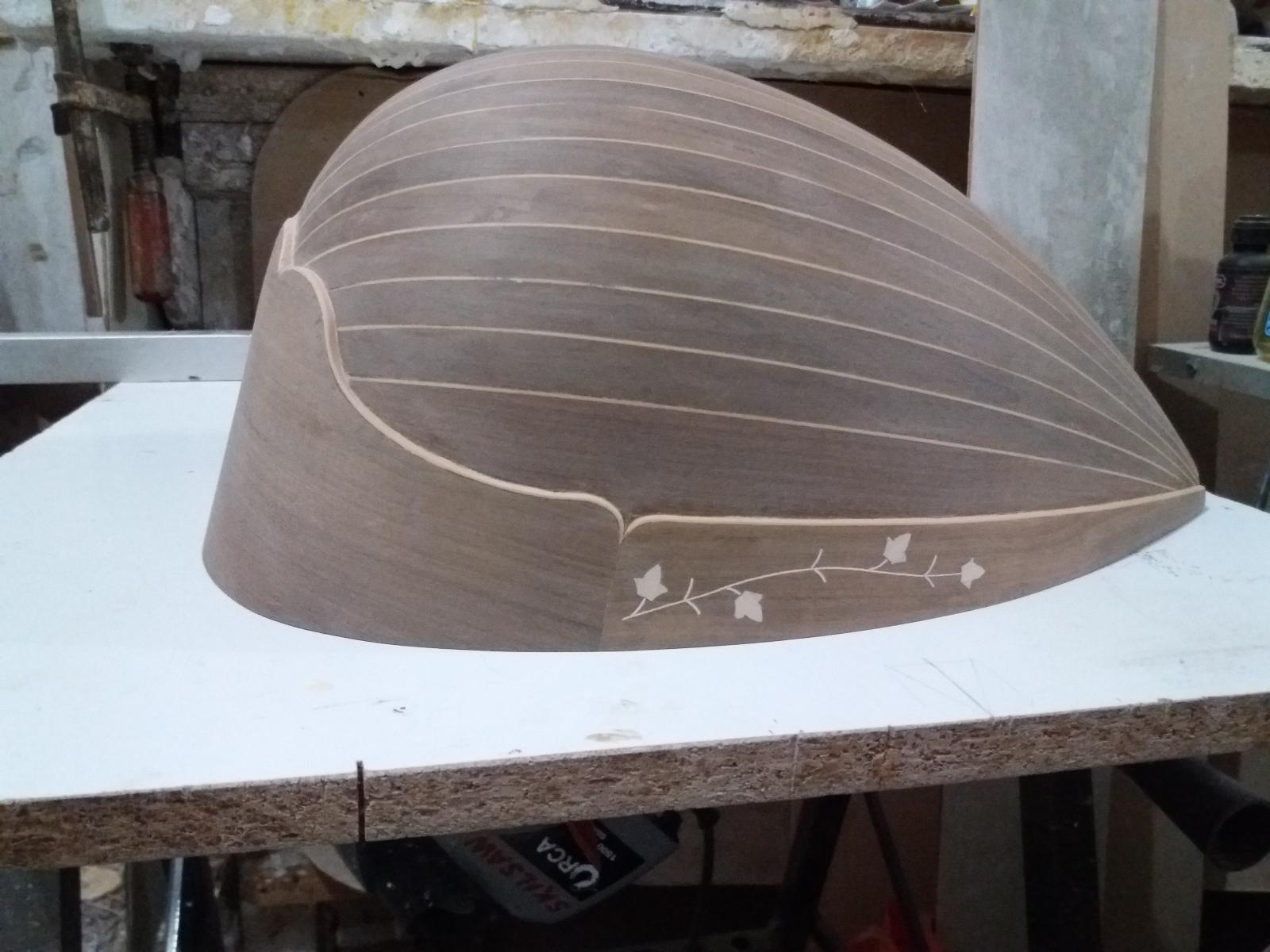

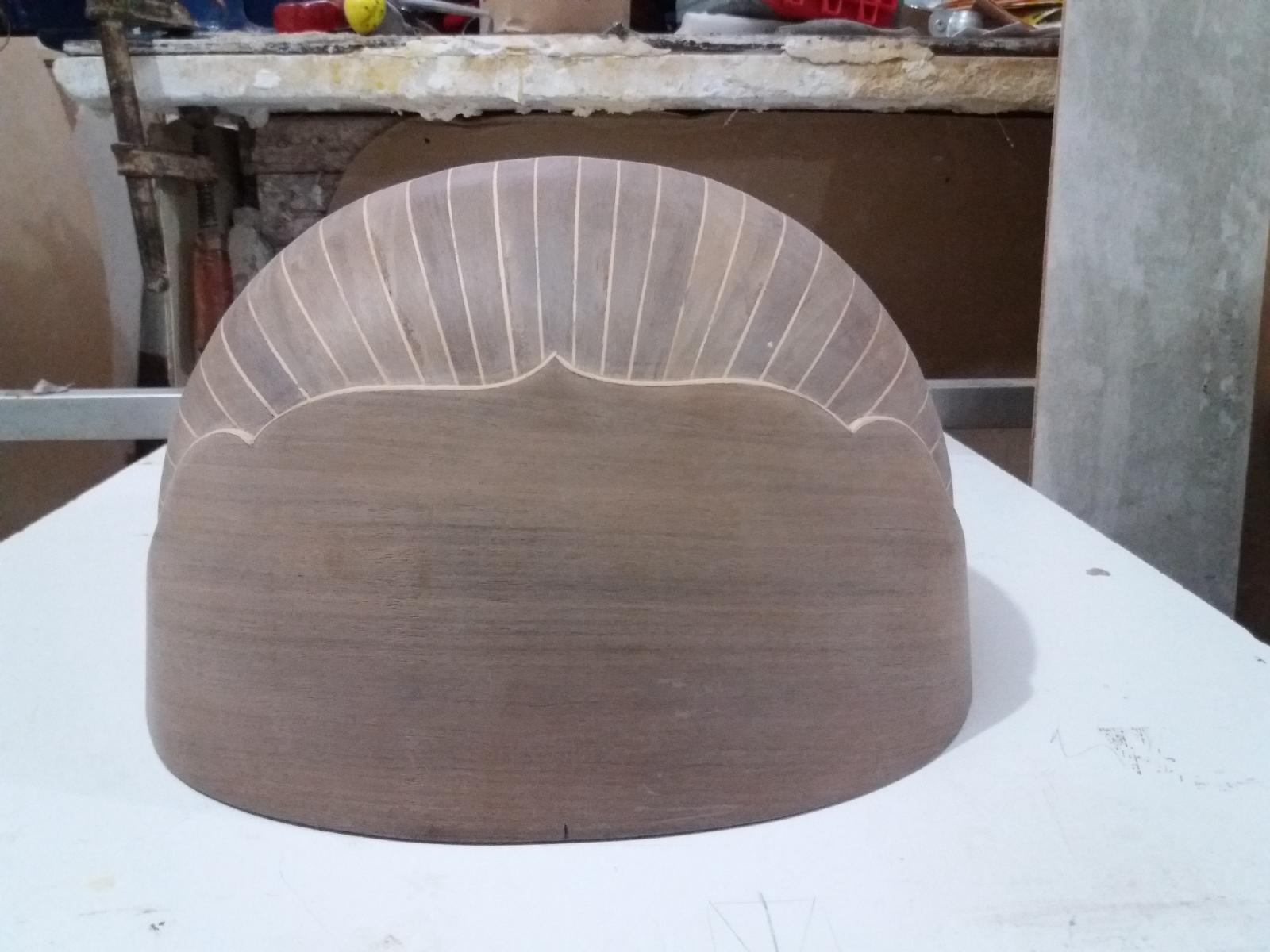

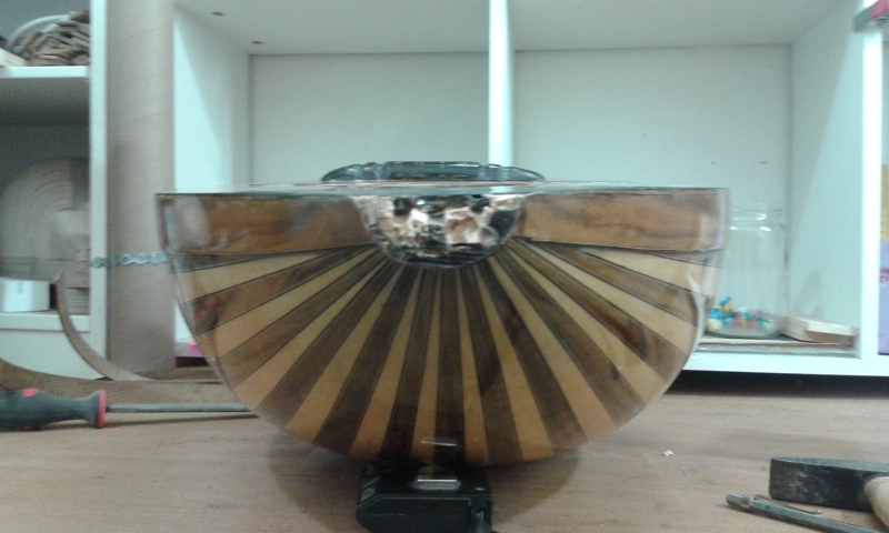

Στα πλαινάρια σκέφτηκα να φτιάξω ένα μικρό σχεδιάκι.
Αφού σχεδίασα σε χαρτί, το κόλλησα στο πλαινάρι, και στη συνέχεια έκοψα ακριβώς με ψιλό πριόνι:
Στη συνέχεια έβαλα στα κοψίματα φιλέτα κελεμπέκι για τα κλαδιά, χωρίς να τα κολλήσω, έπειτα μούλιασα σε νερό, και λύγισα στο θερμαινόμενο σωλήνα βάζοντας πάνω από το σχέδιο μια σκληρή αλλά ευλιγιστη λαμαρίνα, για να μην μου σπάσει είτε το ξύλο στα κοψίματα είτε τα φιλέτα.
Τέλος αφού λύγισα, έβγαλα τα φιλέτα και τα υπόλοιπα στοιχεία, και αφού έβαλα τώρα κόλλα τα ξανατοποθέτησα.
Αύριο κολλάω κολάτζα.
« Απάντηση #4 στις: Ιανουαρίου 22, 2018, 09:32:47 μμ »

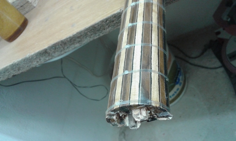

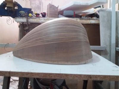

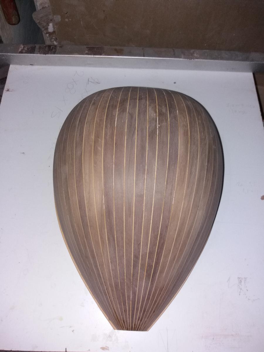

Τέλος με το σκάφος, πάμε για μανίκι καααάποια στιγμή.

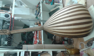

« Απάντηση #5 στις: Ιανουαρίου 22, 2018, 09:36:46 μμ »

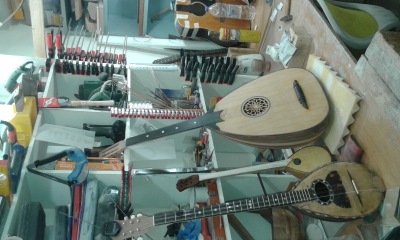

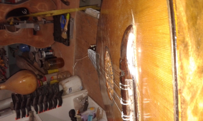

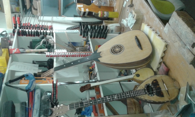

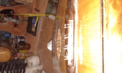

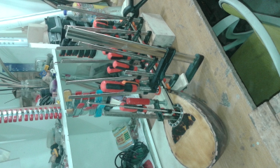

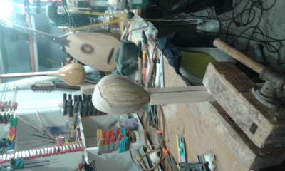

Μερικές φωτό ακόμα.

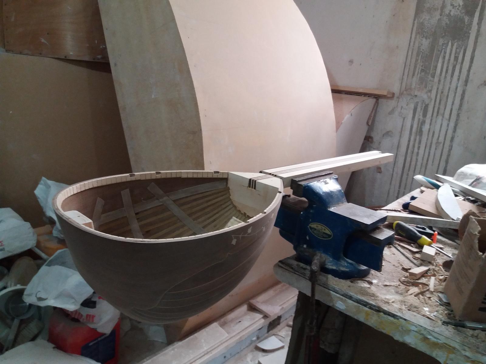

« Απάντηση #6 στις: Φεβρουαρίου 07, 2018, 06:24:26 μμ »

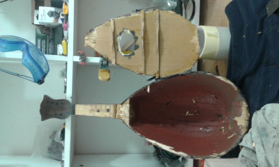

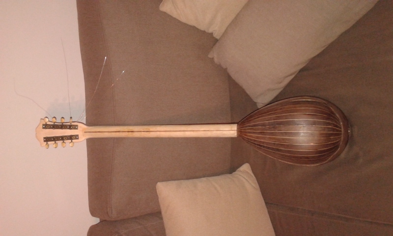

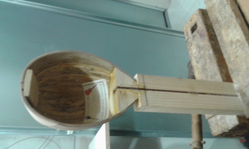

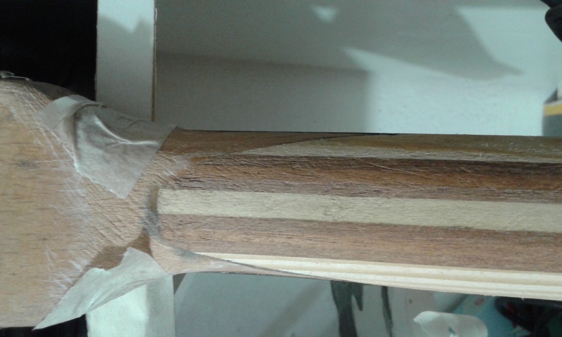

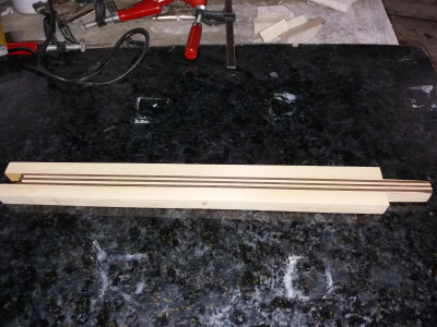

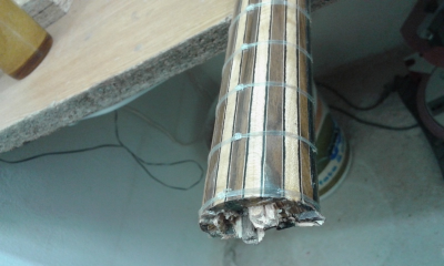

Μικρή πρόοδος.

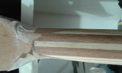

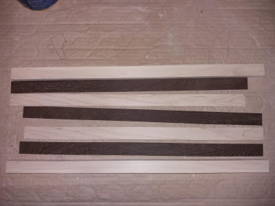

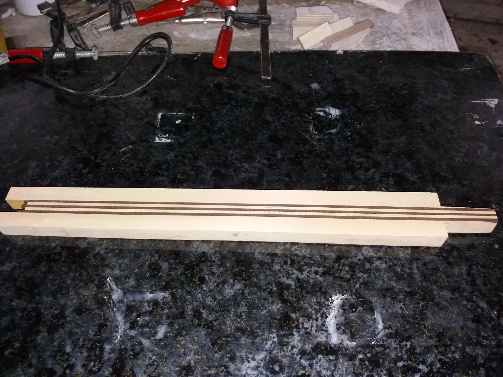

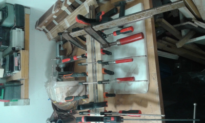

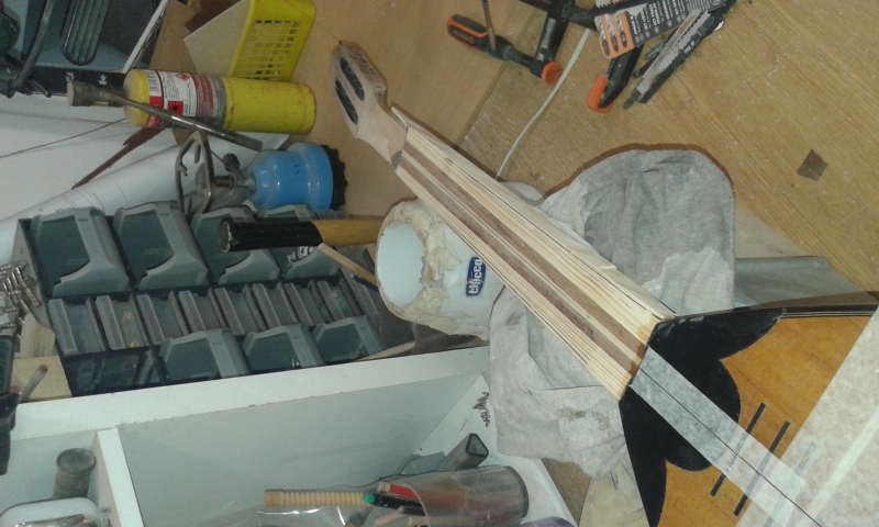

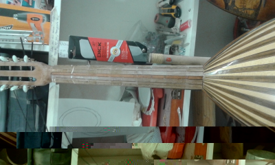

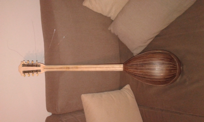

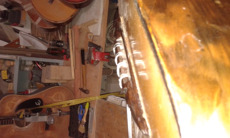

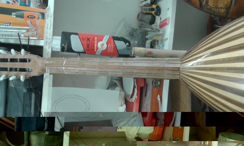

Φτιάχτηκε το μανίκι και κολλήθηκε στο σκάφος. Το μανίκι έχει 5 κόντρες, 3 από βέγγε και 2 από κελεμπέκι.

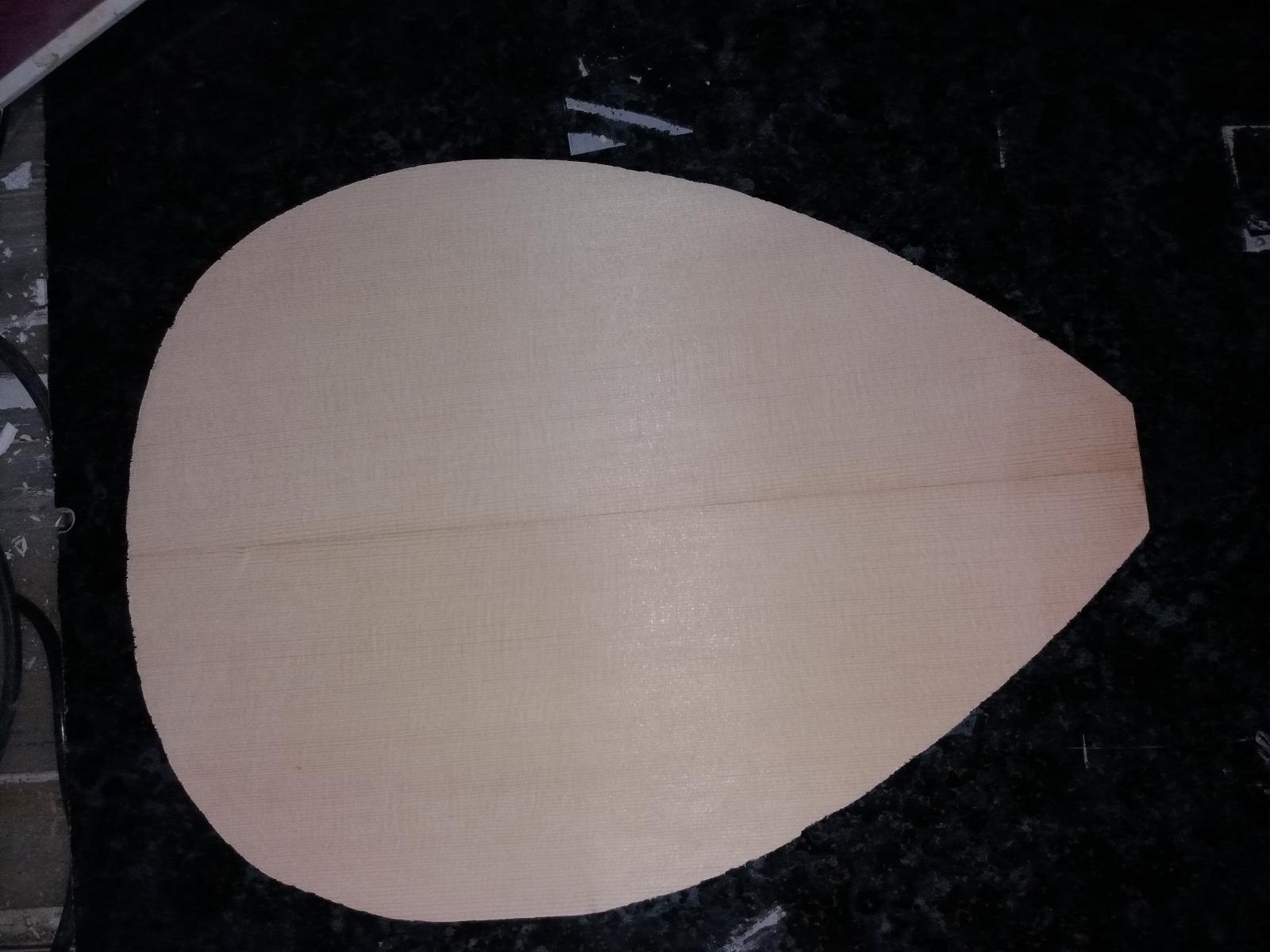

« Απάντηση #7 στις: Φεβρουαρίου 07, 2018, 06:29:14 μμ »

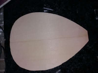

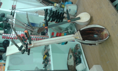

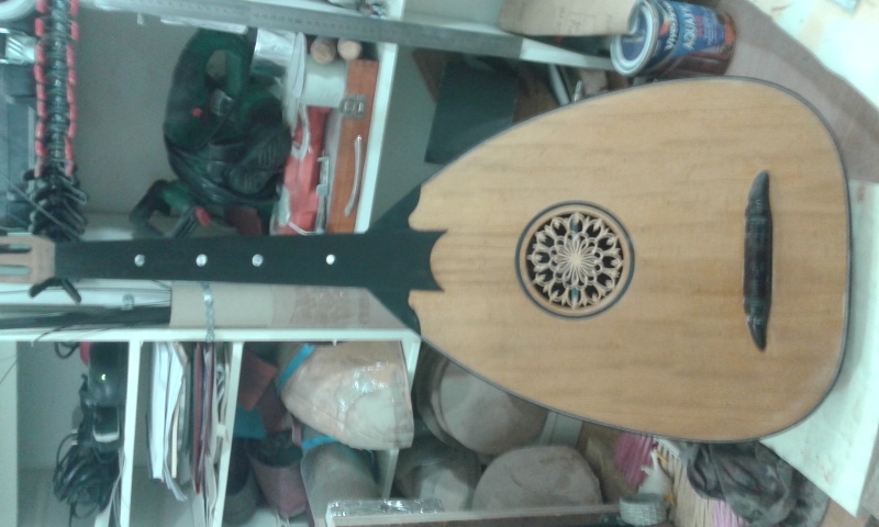

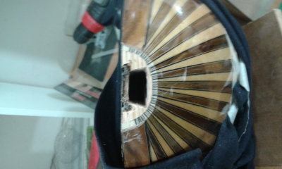

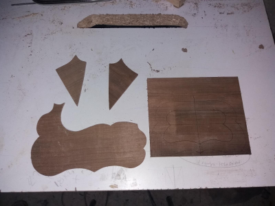

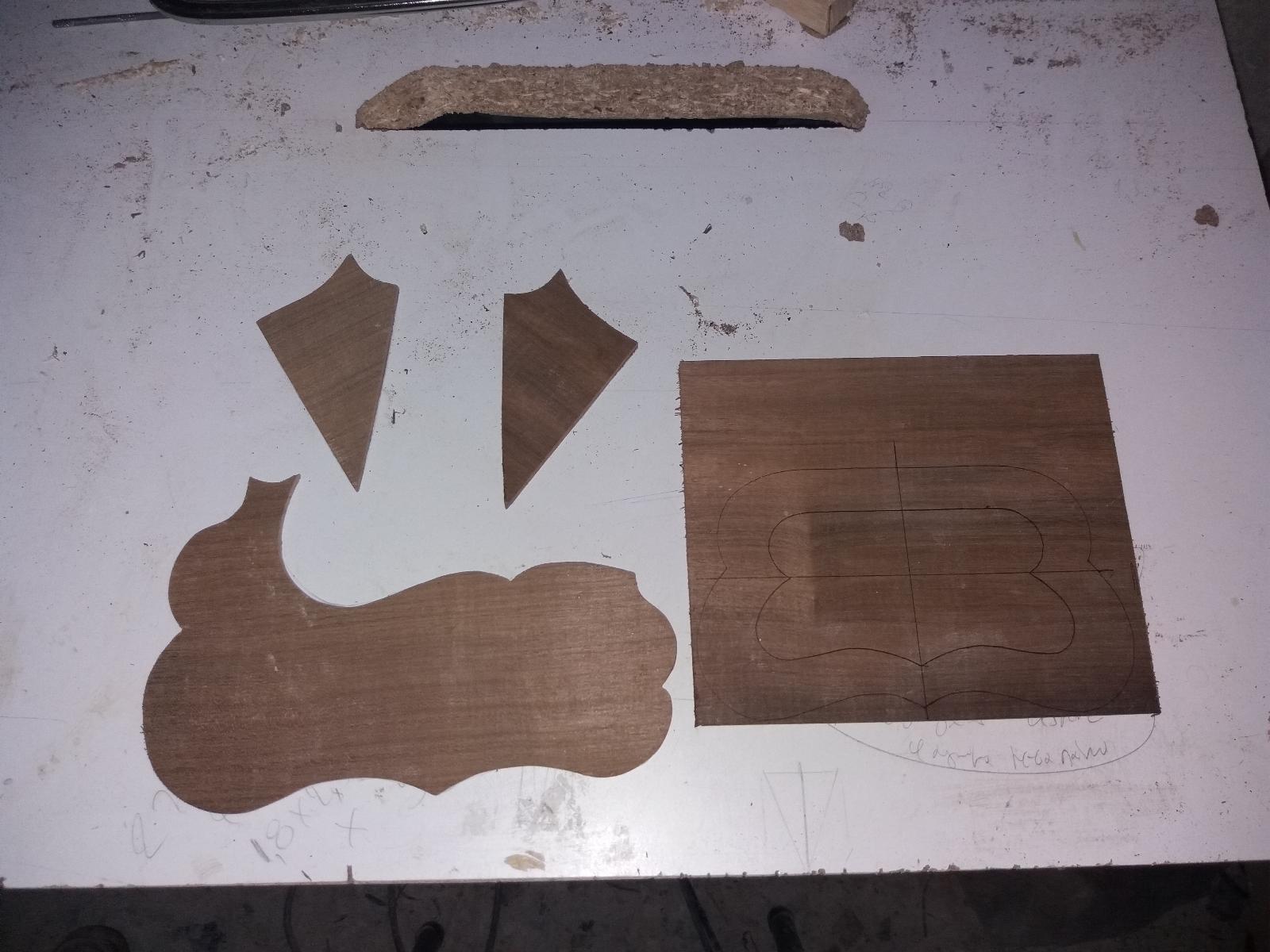

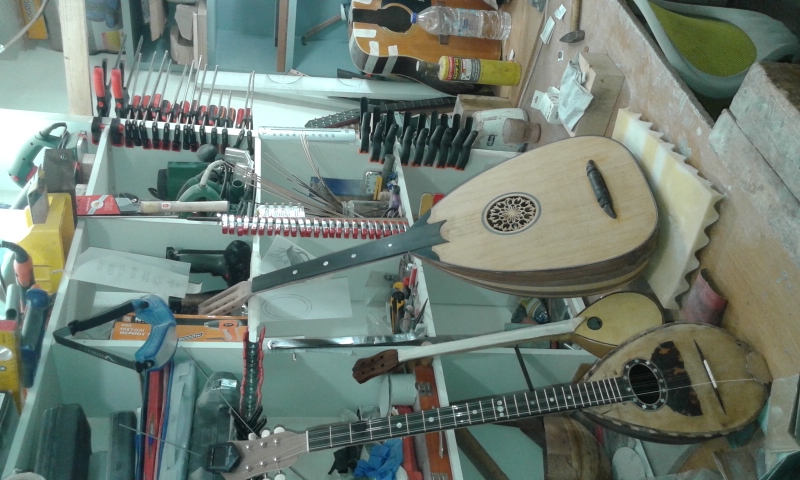

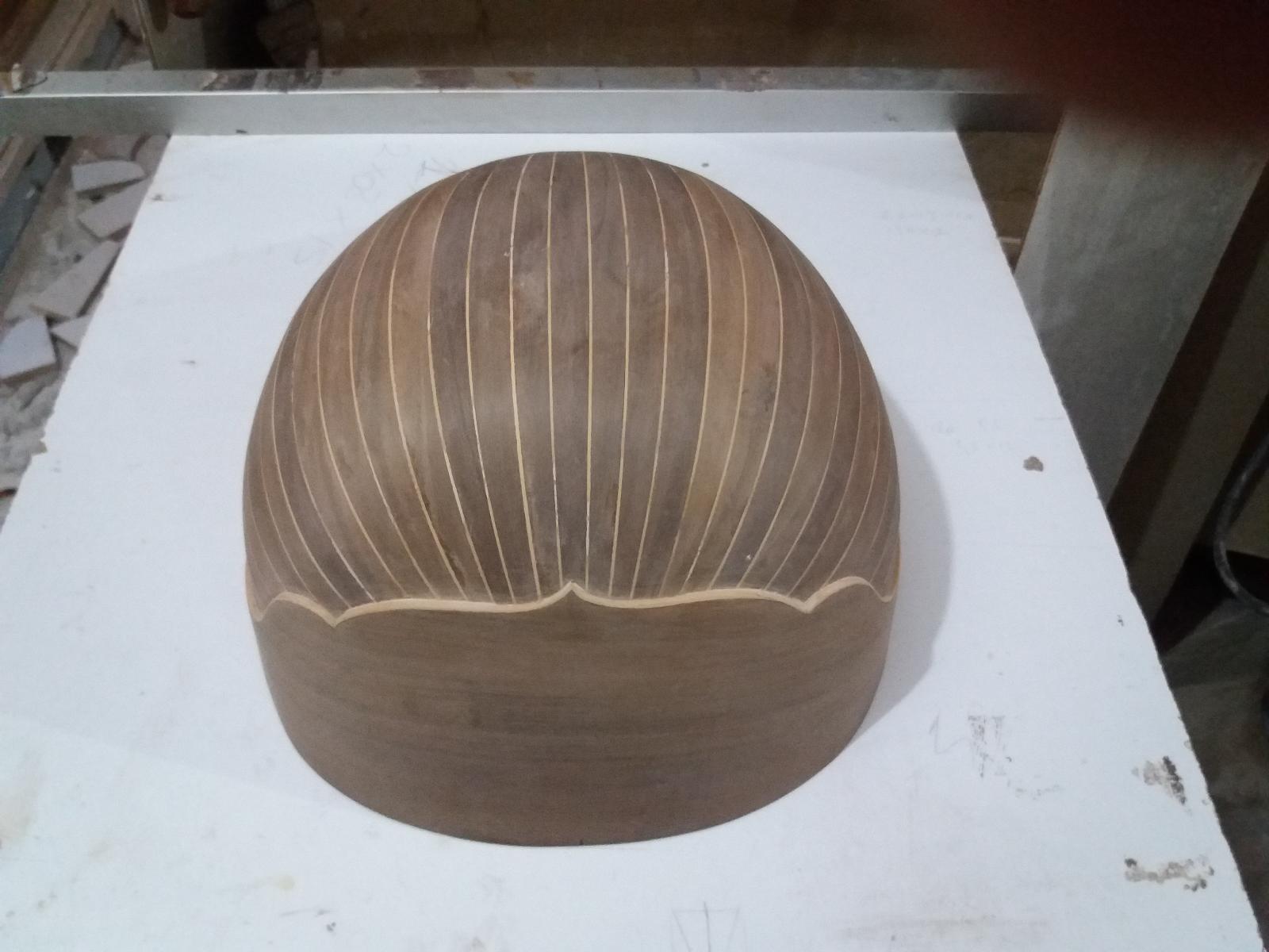

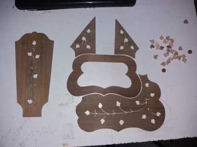

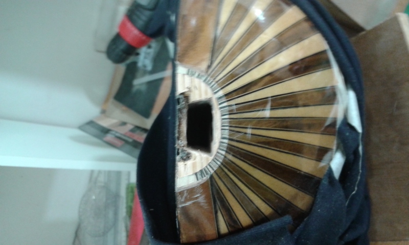

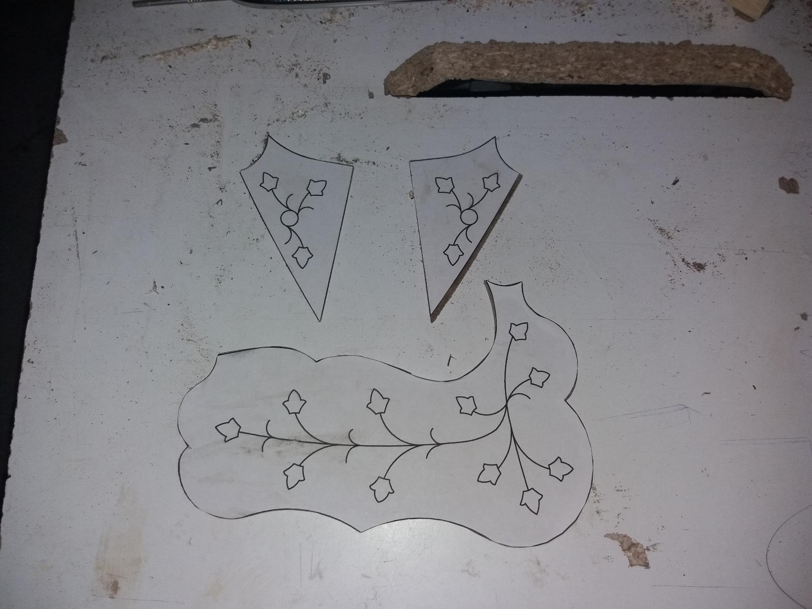

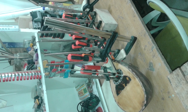

Τέλος κόλλησα τα δύο μισά του καπακιού:

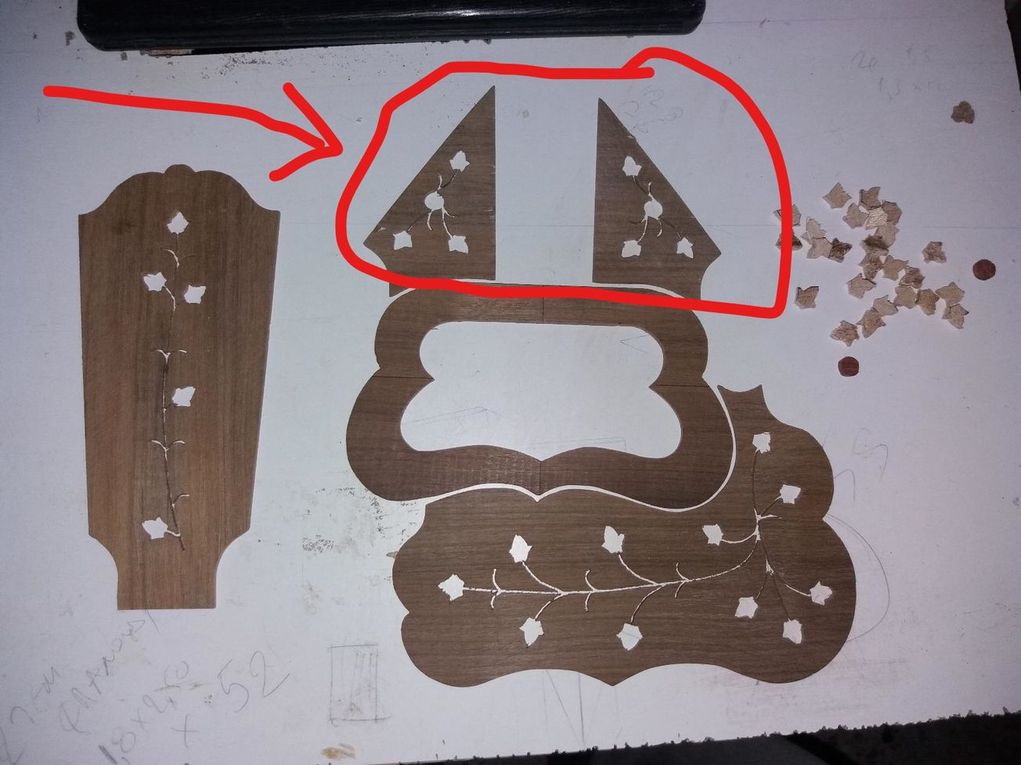

Ξεκίνησα και πεναριά, τρύπα, επένδυση καράολου, κλπ.

Μπράβο ρε Γιωργη.
Ομορφη δουλεια και ολα στο χερι.
Πως και το γυρισαμε στα τετραχορδα;
« Απάντηση #9 στις: Φεβρουαρίου 07, 2018, 07:17:34 μμ »
Δηλαδή Γιώργο αν όλα αυτά τα ωραία που δείχνεις είναι "μικρή πρόοδος " ,  τότε ποιά θα ήταν η μεγάλη ;  Να παίζει και μόνο του ;
Μου αρέσει το σύνολο του οργάνου . Σημειώνω ιδιαίτερα τα φυλλαράκια που δηλώνουν τη  διακριτική παρουσία τους , παντού !
Φίλε !  Μπράβο για τη μαστοριά σου !

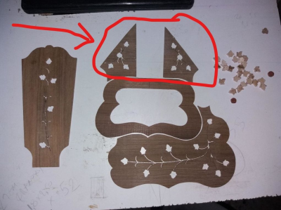

« Απάντηση #12 στις: Φεβρουαρίου 10, 2018, 04:11:38 μμ »
...και αυτα τα 2 για που ειναι;
τα αλλα τα καταλαβα  ;D
« Απάντηση #13 στις: Φεβρουαρίου 10, 2018, 07:15:21 μμ »
Στέλιο ευτυχώς που δε μου είπες οτι μοιάζουν με πανιά από καραβάκι.
Η θέση τους είναι ακριβώς εκεί που τα έχω τοποθετημένα. Ανάμεσά τους είναι η ταστιέρα.
