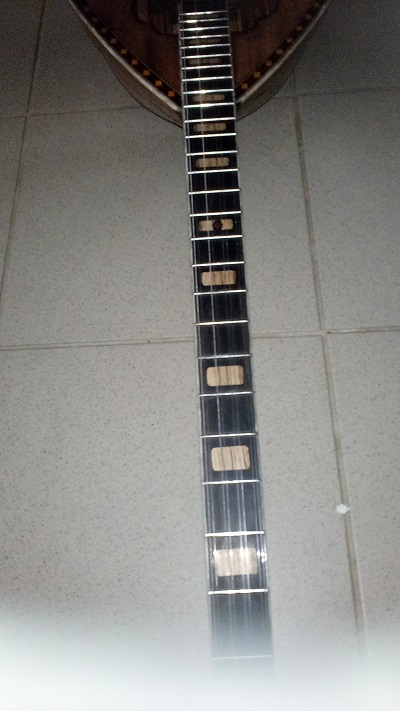

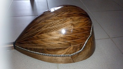

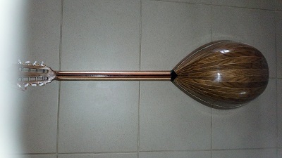

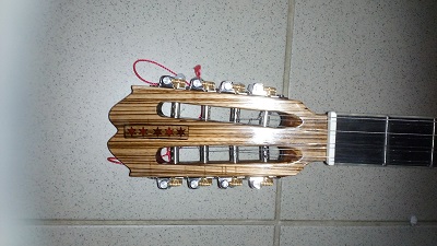

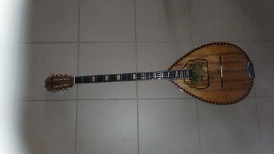

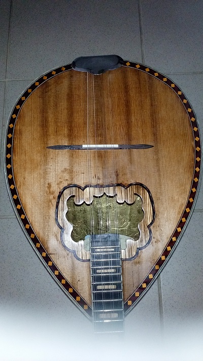

Καλησπερα, θα ηθελα να σας παρουσιασω μια κατασκευη μου η οποια ελαβε τελος,  ευχαριστω πολυ για τις πληροφοριες που εχω παρει απο εδω μεσα.
δεκτες ολες οι αποψεις (καλες - κακες,)   με τις κακες βελτιωνομαστε  με τις καλες χαιρομαστε.......
εχω φτιαξει 5 κατασκευες οργανων,  αυτο που μου εκανε εντυπωση εκτος απο το οτι σε καθε κατασκευη βελτιωνομαι ηχητικα... ειδα απιστευτη διαφορα ηχου με τον κεδρο,  (αλλο πραγμα)   νομιζα οτι ο (καλος) ηχος ειναι στον ερεθρυλατη  αλλα μηπως να το ξανα σκεφτω πιο βαθια???     θα με ευχαριστουσαν  οι αποψεις σας.    ευχαριστω και καλη μερα να εχουμε και καλες κατασκευες....

Το όργανο είναι πολύ καλό, εξαιρετική η εμφάνιση του σκάφους με το zebrano που δεν είναι ισόβενο, πολύ καλή ιδέα !

γιωργο πολυ ωραιο (και εμφανισημο!)
γενικα: ο κεδρος εχει μεγαλυτερη ατακα απο τον ελατο, και γενικα πιο μπασο, ενω ο ελατος καλυτερη διαρκεια-ηχοχρωμα.
αν πετυχει η κατασκευη δεν εχει σημασια τι ειναι: υπαρχουν καλα οργανα και με τα 2 ειδη, οπως και κακα...
τωρα για το πρακτικο θεμα στον κεδρο, επειδη ειναι πολυ πιο μαλακος και στο τελος, οσο και να τον προσεξεις, εχει πολλα σημαδακια απο χτυπηματακια, νυχιες κλπ, καλο ειναι να αφηνεις 2-3 δεκατα του χιλ παραπανω παχος και στο τελος του ριχνεις ενα καλο-γερο τριψιμο και γινονται ολα μελι...

ρε συ ειναι αυτο μετα λουστρα; στεγνωσανε;
Απ: Μπουζουκι Τετραχορδο κεδρος - ζεμπρανο.
« Απάντηση #12 στις: Δεκεμβρίου 21, 2017, 01:34:22 πμ »
Ναι αυτό είναι....και ένας ακόμα μπαγλαμάς.... Δεν στέγνωσαν... Τα ετριψα με την ξύστρα (ευτυχώς δεν είχε πιάσει  καθολου.) μετά διαλυτικό όπως μου ειπες το άφησα δύο μέρες στέγνωσε και το πέρασα 500 μπάλας (και να το......)😂😂😂 Το ετριψα λίγο τα τάστα ελαφριά έβαλα χορδές (ήθελα να το ακούσω δεν κρατιωμουν)  και μετά τις γιορτές θα το κάνω ένα καλό σεταρισμα και θα είναι (πιστεύω) οκ.
« Απάντηση #13 στις: Δεκεμβρίου 21, 2017, 01:45:05 πμ »
Αυτό με τα δέκατα τα παραπάνω το έκανα..... Το θέμα είναι ότι οι νυχιες και τα σημάδια που λες  ηταν χιλιοστά, χαχαχαχα 😂😂😂.   Και έπρεπε να ξυσω παραπάνω αλλα η θα έκανα λιμνούλες η θα έκανα τρύπες από το ξύσιμο...  (Ήταν βαθια σημάδια). Ευχαριστώ πάντως για την βοήθεια. Το επόμενο θα το προσέξω πιο σχολαστικά,.  (Θα είναι και τρίχορδο).
