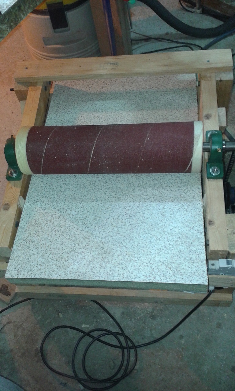

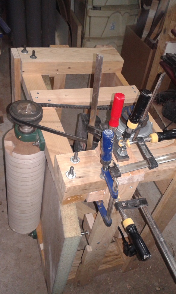

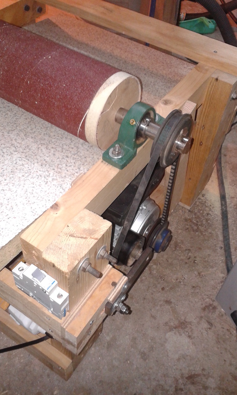

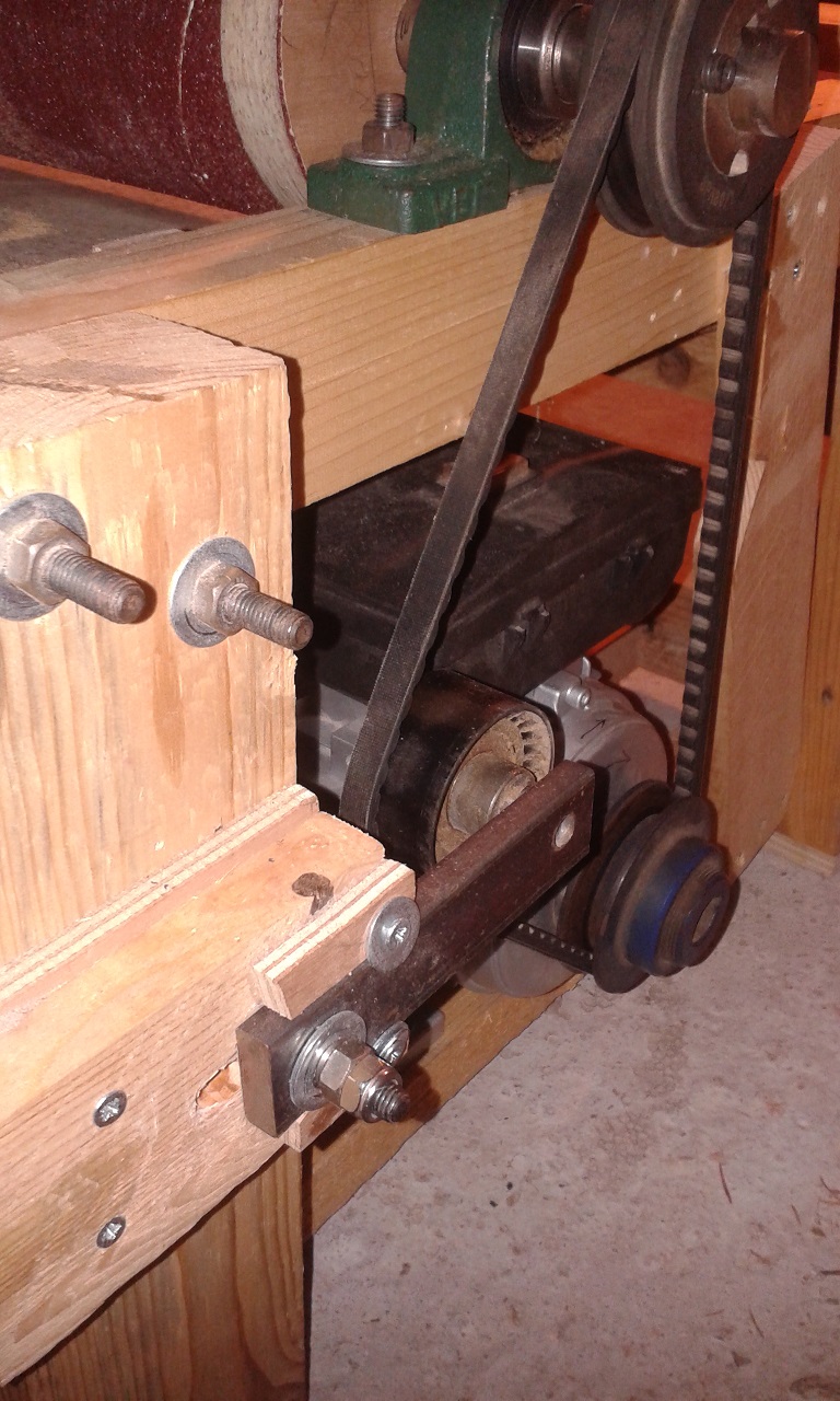

Ιδιοκατασκευή που έγινε χωρίς ιδιαίτερη σχεδίαση, για χρήση πάνω σε πάγκο . Βέβαια γίνεται και πάνω σε βάση να σταθεί αυτό το πράγμα, αλλά έγινε χαμηλό για αυτό το λόγο. Χρησιμοποιήθηκαν υλικά που έτυχε να βρίσκονται μέσα στο εργαστήριο , εκτός φυσικά από το μοτέρ , τον άξονα και τα ρουλεμαν τύπου Ω που αγοράστηκαν για την κατασκευή.
   Το τύμπανο (διάμετρος 12cm) έγινε απο κοντρα πλακάζ των 2,5 cm που περάστηκαν σε άξονα calibre των 25mm .  Tο τύμπανο έχει ωφέλιμο μήκος 45 cm για να μπορώ να περάσω απο κάτω ολόκληρο καπάκι κιθάρας. Η πλάκα είναι απο πάγκο κουζίνας 4cm .
  Το ηλεκτρομοτέρ είναι 1ΗΡ  στις 1410 στροφές , ισχύς που χαρακτηρίζεται κάτι παραπάνω απο ικανοποιητική.
Μου κόστισε γύρω στα 160 ευρώ σε υλικά (και το μοτερ μέσα). Ενα φτηνό εργοστασιακό έχει πάνω απο 1 χιλιάρικο, οπότε όλες του οι ''ατέλειες'' μου φαίνονται αμελητέες  ;D
  Το εργαλείο δεν έγινε τώρα , το έχω φτιάξει εδώ και ένα χρόνο και δουλεύει θαυμάσια . Είχα επάνω άλλο μοτέρ μικρότερο , αυτό που έχει τώρα επάνω είναι καινούριο, και δεν καταλαβαίνει τίποτα...

Φίλε Νικόλα καλημέρα ,
Πολύ ὡραία ἡ κατασκευή ἀλλά ἐγώ ἔχω τέσσερις ἄλλες ἀπορίες : Πρῶτον , πῶς συνδέεις τόν ξύλινο κύλινδρο μέ τόν καλιμπρέ ἄξονα ὥστε ὁ δεύτερος , κάτω ἀπό τήν πίεση τοῦ τριψίματος , νά μήν γυρίζη μόνος του , καί ὁ κύλινδρος νά εἶναι ἀκίνητος ; Δεύτερον , τά τετράγωνα κομμάτια τοῦ πλακάζ πού θά στρογγύλευαν μετά , πρῶτα τά κόλλησες μεταξύ τους , τά τορνίρισες καί μετά τρύπησες τόν κύλινδρο πλέον στόν τόρνο , ἤ πρῶτα τά τρύπησες ἕνα ἕνα , τά πέρασες μέ κόλλα μεταξύ τους στόν ἄξονα , τά ἔσφιξες νά κολλήσουν καί ἀροῦ ἔγινε τάκος τόν τορνίρισες στήν τελική του , σάν κυλίνδρου πλέον , θέση ; Τρίτον , τό καπάκι ἤ πλάτη ὀργάνου πού τρίβεις , τό προωθεῖς μέ τό χέρι ; Τέταρτον , μέ τί τρυπάνι τρύπησες τά πλακάζ ;
Εὐχαριστῶ ἐκ τῶν προτέρων .
Απ: drum sander 45 cm
« Απάντηση #10 στις: Φεβρουαρίου 24, 2018, 10:03:37 μμ »
Καλησπέρα φίλε Λάμπρο,
1.Πρώτα έκοψα σε κυκλικό σχήμα τα πλακάζ ,στο περίπου όχι ακριβώς στην τελική διάμετρο (2-3 χιλ παραπάνω
2. Τρύπησα ένα ένα τα πλακάζ με τρυπάνι μεντεσέδων ντουλαπιών (έτσι λέγονται) των 25mm.
3. Τα πέρασα μετά στον άξονα βάζοντας εποξική κόλλα 2 συστατικών μεταξύ τους και πάνω στον άξονα, τα άφησα να στεγνώσουν 24 ώρες με σφίξιμο με 3 μεγάλους σφιγκτήρες.
4. Η λείανση-ευθυγράμμιση του τυμπάνου γίνεται με ένα πολύ χοντρό γυαλόχαρτο Νο 36 που κολλάει με βενζινόκολλα πάνω στον πάγκο και αφαιρείται μετά τη διαδικασία της λείανσης.
 Το καπάκι ή το κομμάτι που τρίβω το προωθώ με το χέρι, όπως ακριβώς το γράφεις.

Μιά δυό ἐρωτήσεις ἀκόμα ( ἕνα ἔνα τά θυμᾶμαι ) : Ὅ τρόπος πού σηκώνεις τόν ( κινητό ἀπό τήν μεριά τοῦ χειριστοῦ καί σταθεροποιημένο μᾶλλον (;) μέ μεντεσέδες ἀπό τήν ἄλλη μεριά πού δέν φαίνεται ) πάγκο εἶναι σταθερός , δηλαδή ὁ πάγκος πού πατάει τό πρός λέπτυνη ξύλο , δέν τραμπαλίζει δεξιά - ἀριστερά ;
Βγάζει πολλή σκόνη ὅταν ἐργάζεται . Σέ ἕνα ξενόγλωσσο βίντεο ( ὑπάρχουν πάρα πολλά ) εἶδα πώς ὁ κατασευαστής εἶχε σκεπάσει τόν κύλινδρο μέ ἔνα ἁπλό μακρόστενο κουτι μέ μιά τρύπα ἀπό ἐπάνω , ὅπου ἐφήρμοζε σωλῆνα ἠλεκτρικῆς σκούπας , τοποθετημένης ἀπό κάτω καί δέν εἶχε καθόλου σκόνη !!!
Ἐπίσης σ' ἕνα ἄλλο εἶδα πώς , τό ἀπό πάνω αὐτό κουτί εἶχε μιά ἀρκετά φαρδιά ( ἴσως 2 ἑκ. ) σχισμή , πού ἄφηνε νά ἐξέχη τό ἐπάνω μέρος τοῦ τυμπάνου τόσο ( λίγο , 1 - 2 χιλ. ) , ὥστε νά μπορῆ κανείς νά πλανίση καί ἀπό τό ἐπάνω μέρος τοῦ τυμπάνου χρησιμοποιῶντας σάν σταθερή ἐπιφάνεια αὐτό τί ἴδιο τό ἑπάνω μέρος τοῦ κουτιοῦ , σάν πλάνη μαραγκοῦ δηλαδή . Καί μέ ἕνα κάθετο ὁδηγό σ' αὐτή τήν ἐπιφάνεια , μπορεῖ κανείς νά πλανίζει καί " γωνιά - πλανιά " , καί μετά νά ξεχονδρίζει ἀπό κάτω .
« Απάντηση #12 στις: Φεβρουαρίου 26, 2018, 02:28:25 μμ »
Η πλάκα εργασίας είναι πιασμένη όντως μόνο απο τη μία πλευρά με 3 μεντεσέδες που δεν παρουσιάζουν καθόλου κενά και η πλάκα δεν τραμπαλίζει καθόλου. Ακόμα και να τραμπάλιζε πάντως θα μπορούσα να φτιάξω έναν απλό μηχανισμό που να ασφαλίζει την πλάκα στην επιθυμητή θέση. Το κάλυμμα του τυμπάνου με τον αντάπτορα για ηλεκτρική σκούπα το έχω δει και σύντομα θα το φτιάξω με απλό κοντρα-πλακέ 4mm γιατί σηκώνει πολλή σκόνη ιδίως με τα πολύ λεπτά γυαλόχατρτα.
