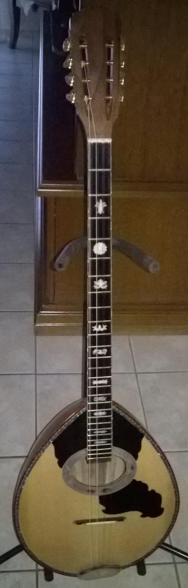

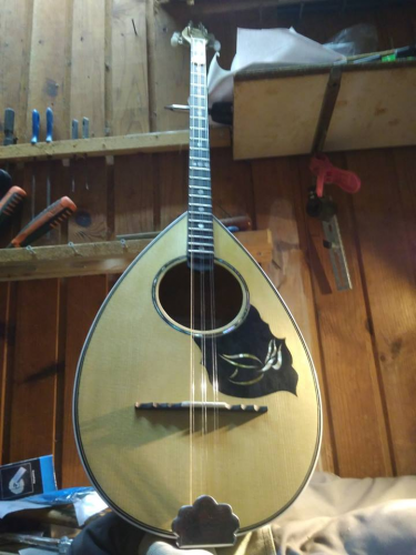

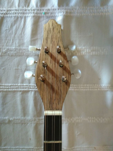

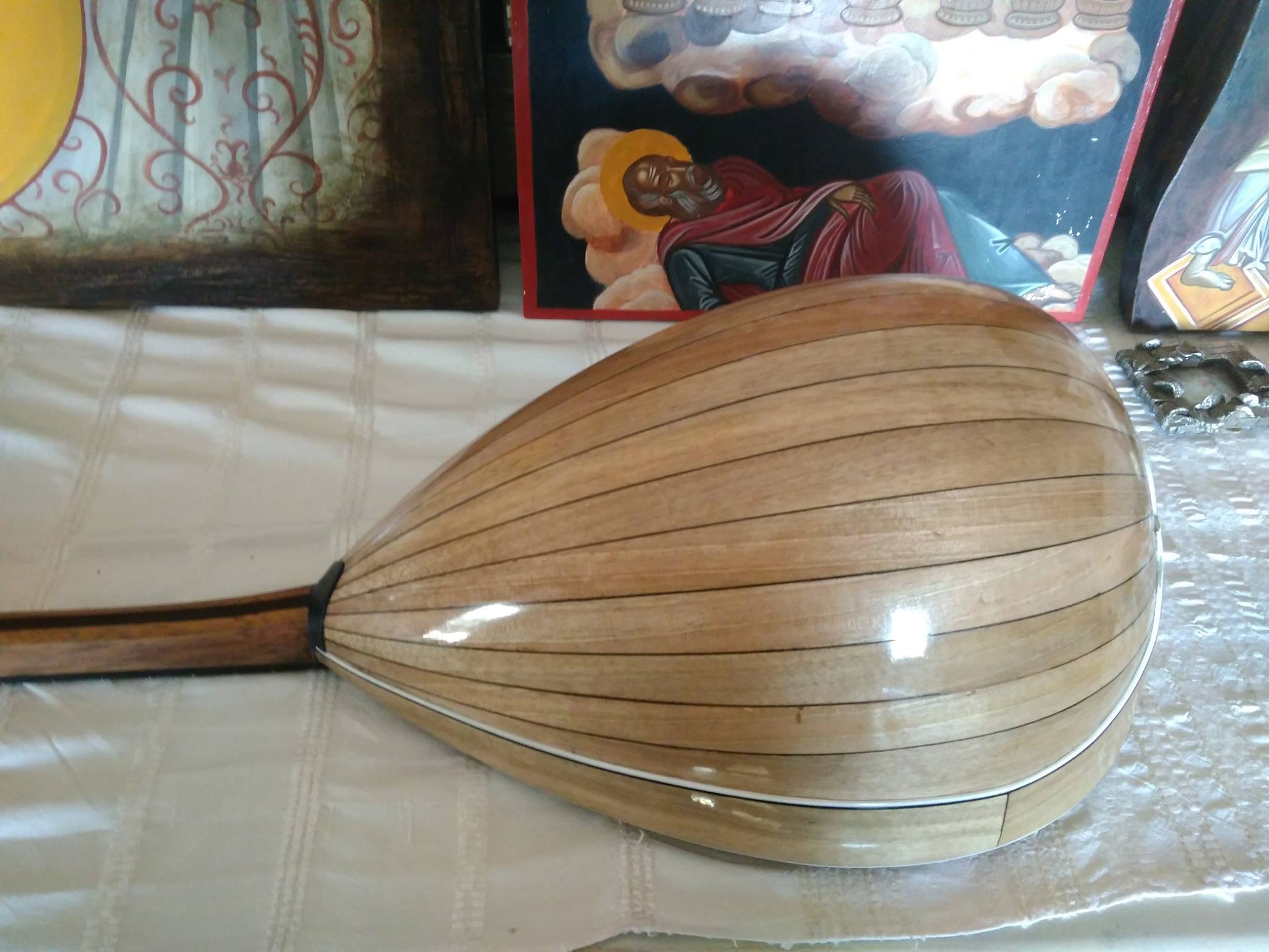

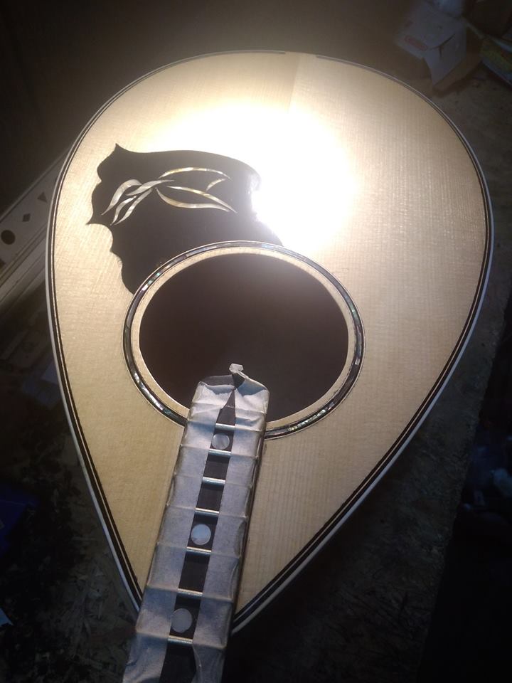

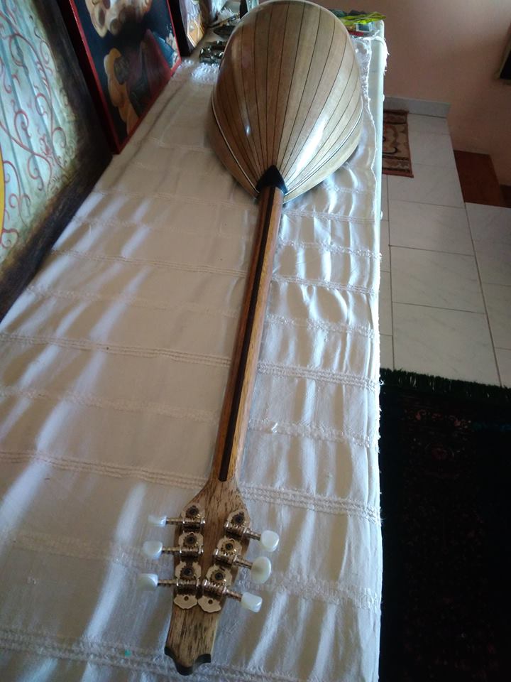

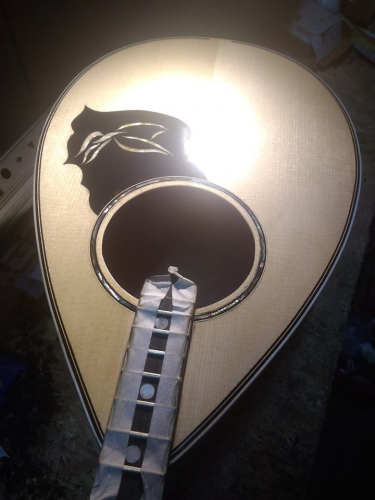

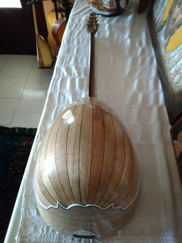

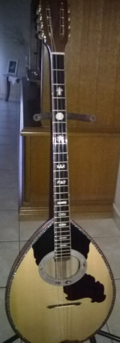

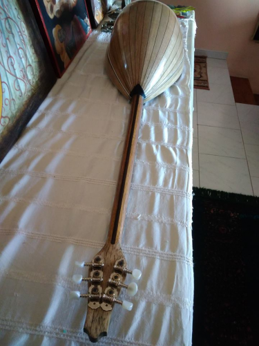

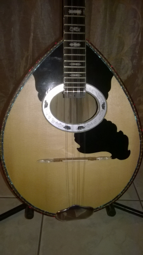

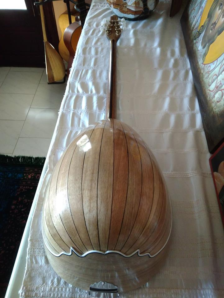

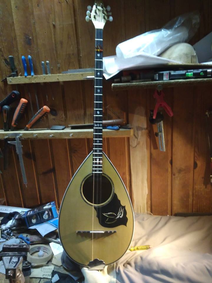

γεια σας μετα απο καιρο φιλοι.καταφερα επιτελους και τελειωσα αυτο το μπουζουκι.σκαφος καρυδια εντοπια,ελατο,εβενος,μανικι νιαγκον ιροκο με κοντρα βεγγε,καραολο νιαγκον,βερνικια γομμαλακας στο καπακι και το καραολο,βερνιλακ 500 στο σκαφος και το μανικι.πρωτη φορα εκανα φυσικα βερνικια,με αρκετα καλη αποδοση.
και φυσικα ειμαι πολυ χαρουμενος γιατι το οργανακι και μαλακο ειναι και ωραιο και ηχο ζωηρο εχει και τα ταστα δε τριζουν και ελαφρυ ειναι και γενικα ειναι ενα αρτιο οργανο!!

Πολύ όμορφο όργανο !

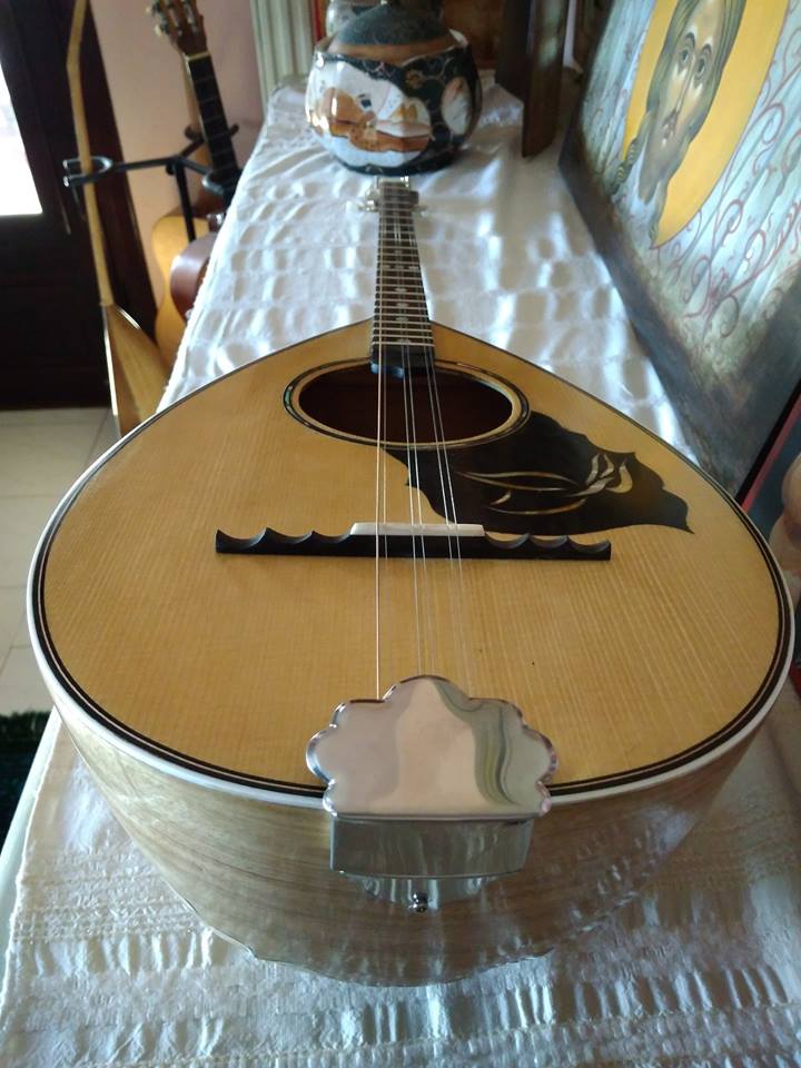

απλωτης...................μεγαλειοτης.Θελω να ακουσω να δω τι ηχο βγαζει τοσο μεγαλη τρυπα.Αληθεια ποσο ειναι η τρυπα εσωτερικα?

ευχαριστω μαστορες!η τρυπα ειναι 9,8 διαμετρος,μεγαλη οντως.ηχος προσεχως {music005}

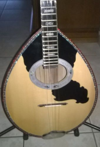

Μπράβο Ρέμα !  Απλό , όμορφο το μπουζούκι σου και μια χαρά τα βερνίκια του !
είναι λίγο μεγάλη η τρύπα του αλλά συνολικά , η αισθητική του με αντιπροσωπεύει
θα περιμένω κι εγώ ν ΄ακούσω τη φωνή του

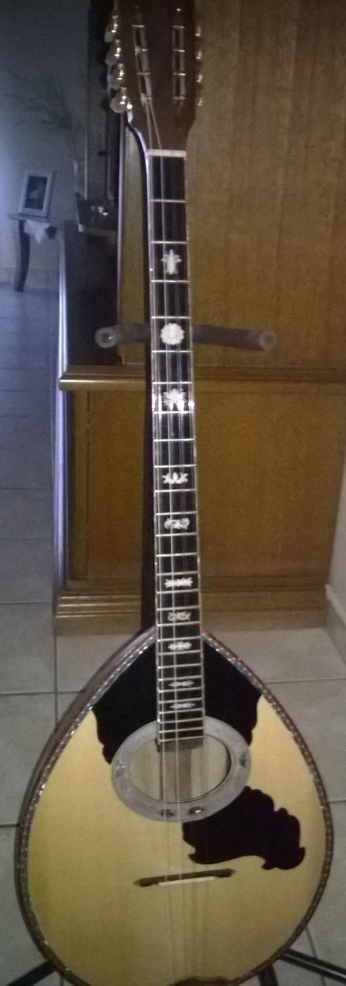

Μπράβο Δημήτρη! Ωραίο όργανο. Λόγω της μεγάλης τρύπας πρέπει να έχεις αρκετά μπάσα. Ή όχι?
παναγιωτη οχι! η θεωρια λεει οτι με μεγαλυτερη τρυπα απο το κανονικο, θα χασει λιγο σε ενταση το οργανο, και θα μειωθουν λιγο τα μπασα (σε σχεση με τα πριμα)... θα μεινεις στην ιδια ταξη  μου φαινεται ;D
ρεμα ειναι πολυ ομορφο, μπραβο σου, και εχεις κανει ωραια λουστρα.

κυριε Παναγιωτη,μακαρι και με το καλο.απο μπασα,ασχετως θεωριας που λεει κι ο προφεσορ στελιος,ειμαστε πολυ καλα,παρολο που δεν ακουγονται στο βιντεο
Άσε Στέλιο! Έχω μείνει "του τόπου" από εξ απ ανέκαθεν.  :'( :'( :'(

Για την τρυπα εχω ενστάσεις....διοτι ειχα κανει και εγω ενα τετραχορδο με στρογγυλη τρυπα,και το αποτελεσμα ήταν  λιαν επιεικως ΧΑΛΙΑ ηχητικα ...χαχαα
Μακαρι να σε αντιπροσωπεύει ηχητικά το ομορφο τριχορδακι σου,παντως εγω σου ευχομαι τα καλυτερα,να το χαρεις και να βγαζεις τα μερακια σου στην ταστιερα του !!!!

Φίλε ρεμα καλημέρα καί συγχαρητήρια καί ἀπό ἐμένα γιά τό ὡραῖο τρίχορδο!!!!
Ὅσον ἀφορᾶ τήν μεγάλη ἠχητική ὀπή , αὐτή ἄν θέλεις , μπορεῖ νά μικρύνη , χωρίς βέβαια νά εἶναι τό ὄργανο , ἀπό δομικῆς ἀπόψεως τοὐλάχιστον , τό ἴδιο ἀκριβῶς ἀπ' ὅτι ἄν ἔκανες τήν ὀπή ἀπ' τήν ἀρχή μικρή . Ἀλλά ἀπό αἰσθητικῆς καί ἠχητικῆς ἀπόψεως ( ὅσον ἀφορᾶ τά μπάσσα πού λέει καί ὁ (πράγματι ) προφέσορ στό εἶδος φίλος Στέλιος ) θά πλησιάζη στό πολύ καλό .
Ὑπάρχουν δύο τρόποι γι' αὐτό :
Ὁ πρῶτος εἶναι νά κολλήσης διαδοχικά λωρίδες καπλαμᾶ διαφορετικοῦ χρώματος ( π.χ. λευκό μαῦρο ἐναλλάξ ) φάρδους 2,5 χιλ. ἐσωτερικά τῆς ὀπῆς , μέχρι αὐτή νά μικρύνη ἕως ἐκεῖ πού θέλεις ( ὑπάρχει σχέση τοῦ ὄγκου τοῦ σκάφους μέ τήν διάμετρο τῆς ἠχητικῆς ὀπῆς ) . Αὐτός ὅμως ὁ κυκλικός δακτύλιος πού θά δημιουργηθῆ , δέν θά εἶναι αἰσθητικά τόσο ὡραῖος .
Ὁ δεύτερος τρόπος εἶναι νά κόψης ἕνα κομμάτι σέ σχῆμα κύκλου ἀπό τό καπάκι πού περίσσεψε , ἴδιας διαμέτρου μέ τήν ἡχητική ὀπή , καί σ' αὐτόν τόν κύκλο , μέ τό ἴδιο κέντρο νά κόψης μιά μικρότερη ἠχητική ὀπή πού νά ταιριάζη  στό ὄργανο . Μπορεῖς , μεταξύ τῆς τωρινῆς ( μεγάλης ) ἠχητικῆς ὀπῆς καί τῆς προσθήκης , νά κολλήσης καί 3 καπλαμάδες ὅπως στόν πρῶτο τρόπο : μαῦρο λευκό μαῦρο , σάν σχέδιο . Φυσικά στήν προσθήκη αύτή , θά πρέπει νά προσέξης ὥστε τά νερά της νά εἶναι ὅσο τό δυνατόν συνέχεια τῶν νερῶν ( βεννῶν ) τοῦ καπακιοῦ , σάν συνέχειά τους δηλαδή . Ἀλλά μπορεῖς ἐπίσης νά διαλέξης καί ἕνα ἄλλο εἶδος ξύλου , σκούρου ἄς ποῦμε , γιά ἀντίθεση .
Ἀλλά ἄς ποῦν καί οἱ πιό ἔμπειροι .
