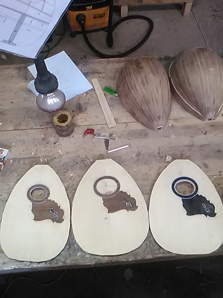

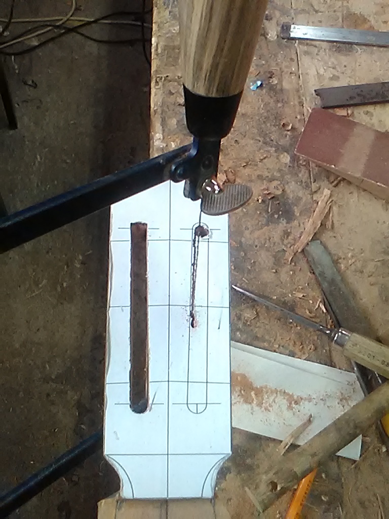

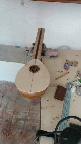

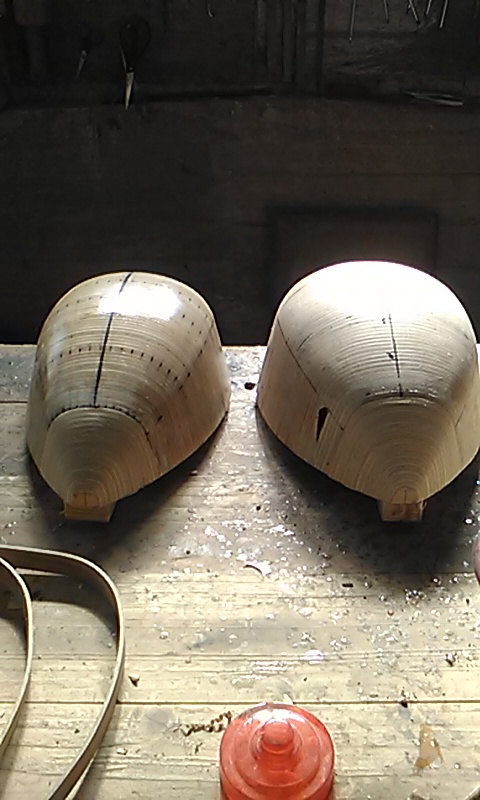

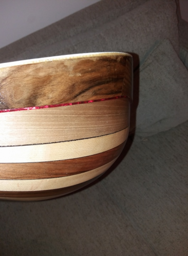

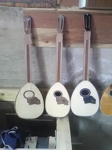

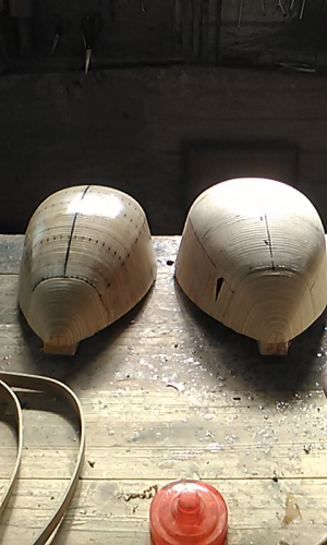

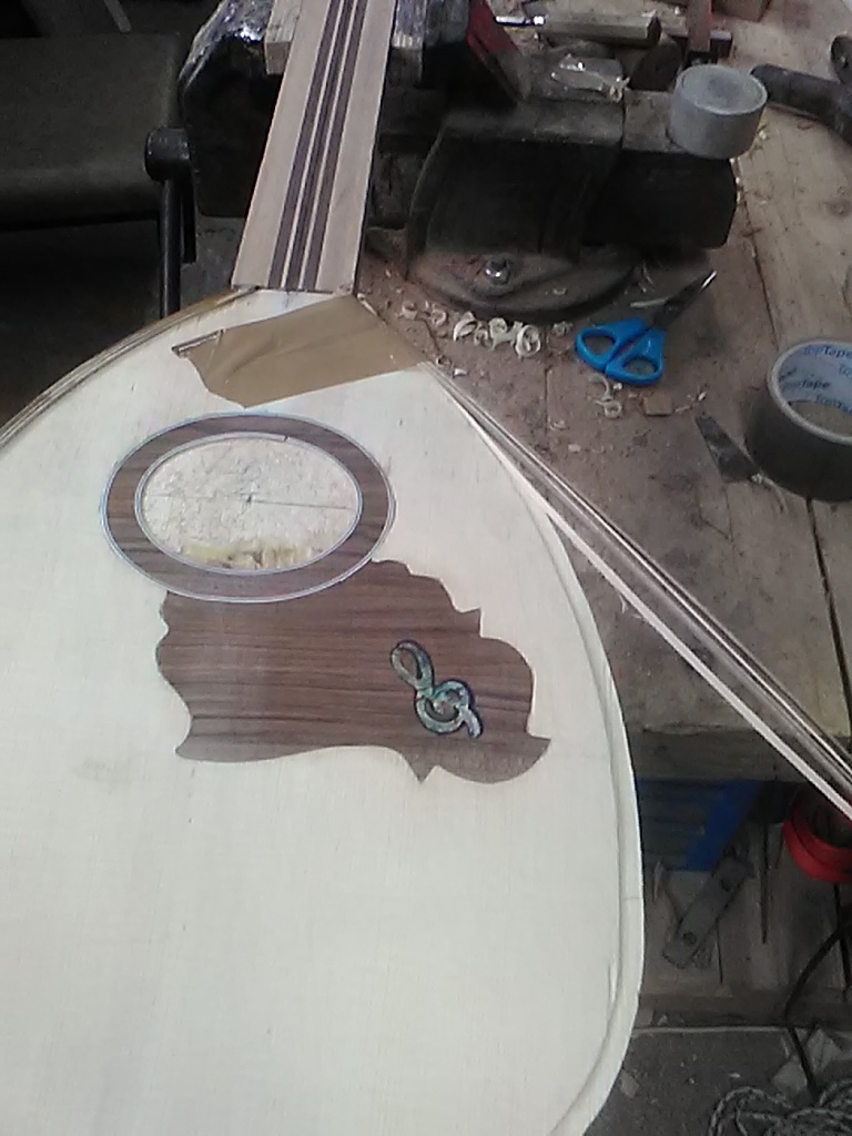

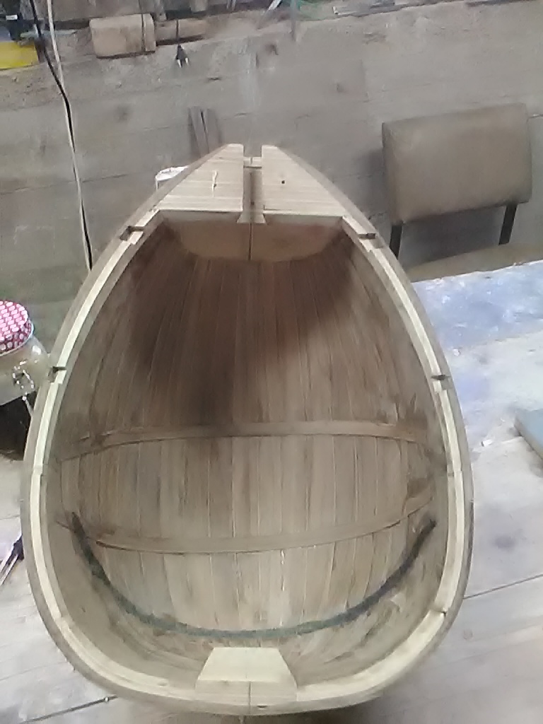

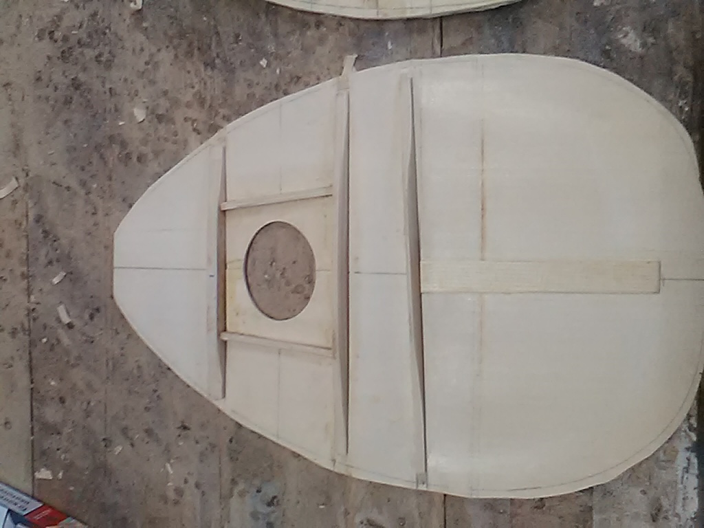

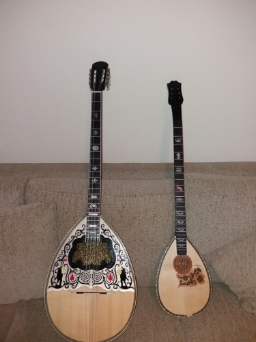

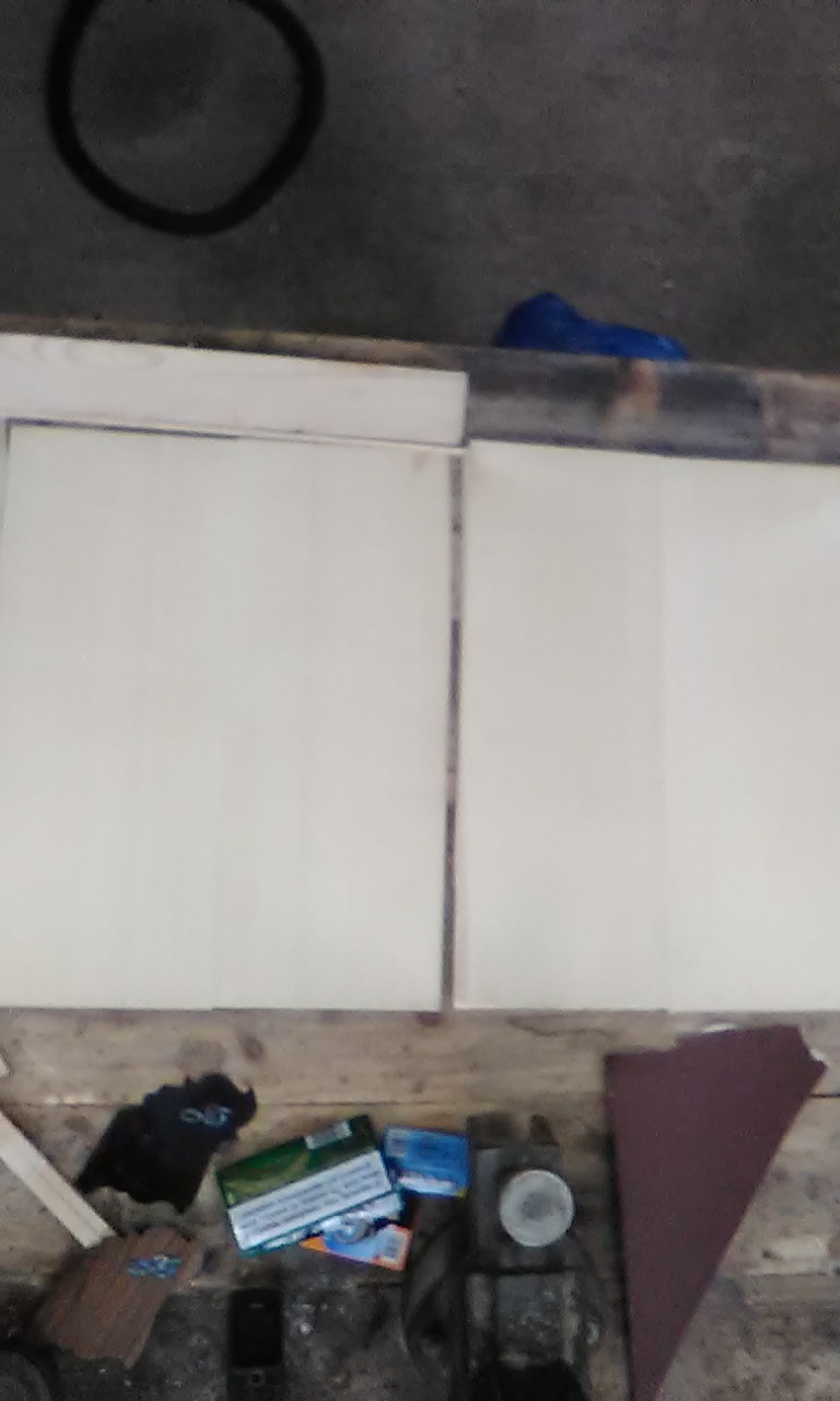

Καλησπέρα σε όλους!! Εχοντας άπειρο ελεύθερο χρόνο το καλοκαίρι που μας πέρασε ξεκίνησα την κατασκευή τριών οργάνων. Αυτή την περίοδο βρίσκομαι στην διαδικασία του βερνικώματος. Τα τρίχορδα έχουν ελε'υθερο μήκος χορδής 68 και το τετράχορδο 67. Τα σκάφη τους είναι από καρυδια τα μανικια ιρόκο (νομίζω) με κόντρες από βεγγε τα καπάκια έλατο και οι ταστιέρες από έβενο. Στο ένα τρίχορδο ήθελα να δοκιμάσω κάτι διαφορετικό για το καπάκι που τελικά δεν ξέρω αν θα πετύχει η όχι.
 [ Invalid Attachment ]  [ Invalid Attachment ]

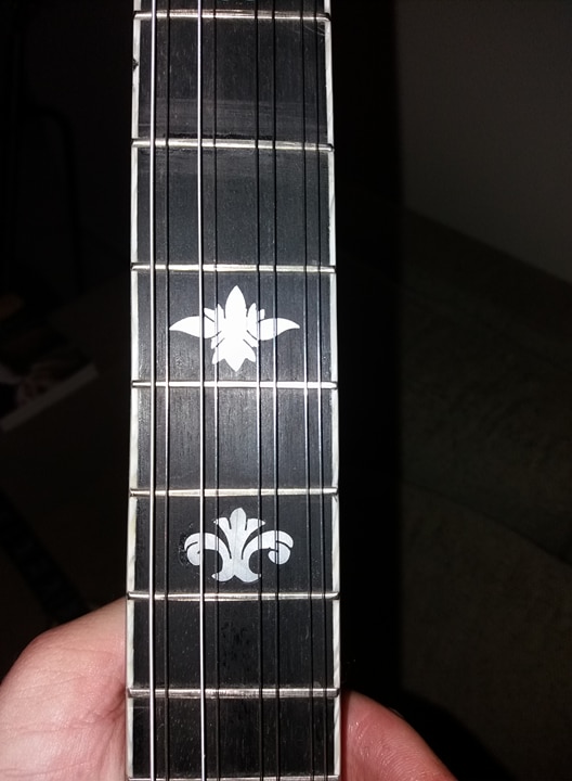

Δυστυχως έχασα τις φωτοφραφίες από τις ταστιέρες. Μόλις τελιώσω με το βερνίκωμα τα επόμενα....!

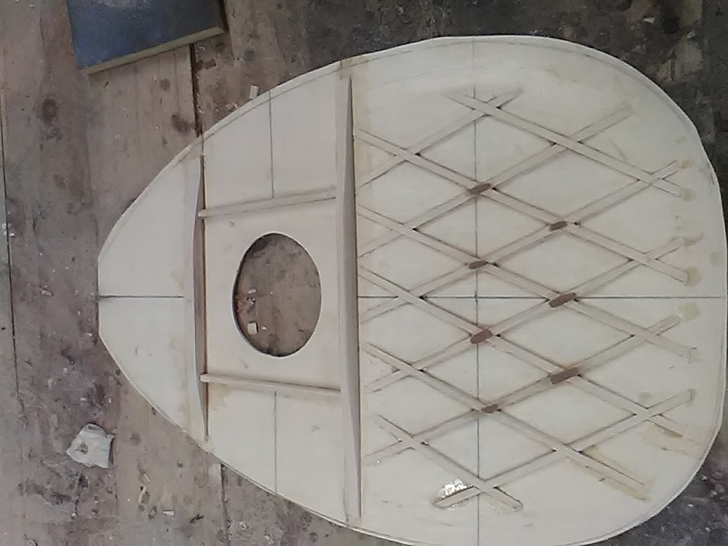

μπραβο! ωραια και τα κλειδια, ωραιο και το πλεγμα! (το πλεγμενο το εκανες λεπτοτερο απο τα αλλα δυο στο παχος;)
καλα βερνικωματα (με τι σκεφτεσαι;)

το καπακι με το πλεγμα ειναι λεπτοτερο (περιπου 2,2) Η ιδεα μου ηρθε απο ενα μπουζουκι του κ. φρονιμοπουλου και μετα απο αρκετη αναζητηση στο χωρο της κιθαρας, ειπα να το δοκιμασω! Τα βερνικια τα εχω σχεδων τελειωσει. Εβαλα γομαλακα στα καπακια και νερου στο υπολοιπο οργανο. του νερου δεν μου αρεσε καθολου! Κυριε Ζαρκαδα οι Σιακατηδες ειμαστε της γνωστης οικογενειας των μαραγκων! χαχαχα παπους μαραγκος, θειος απο τους καλυτερους και πατερας ερασιτεχνης.
