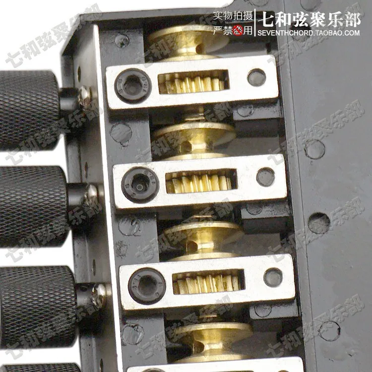

Θελω να αντιγραψω αυτο εδω,και θελω να δω τι μπορω να βρω ετοιμο απο αξονες κτλ πρωτα
