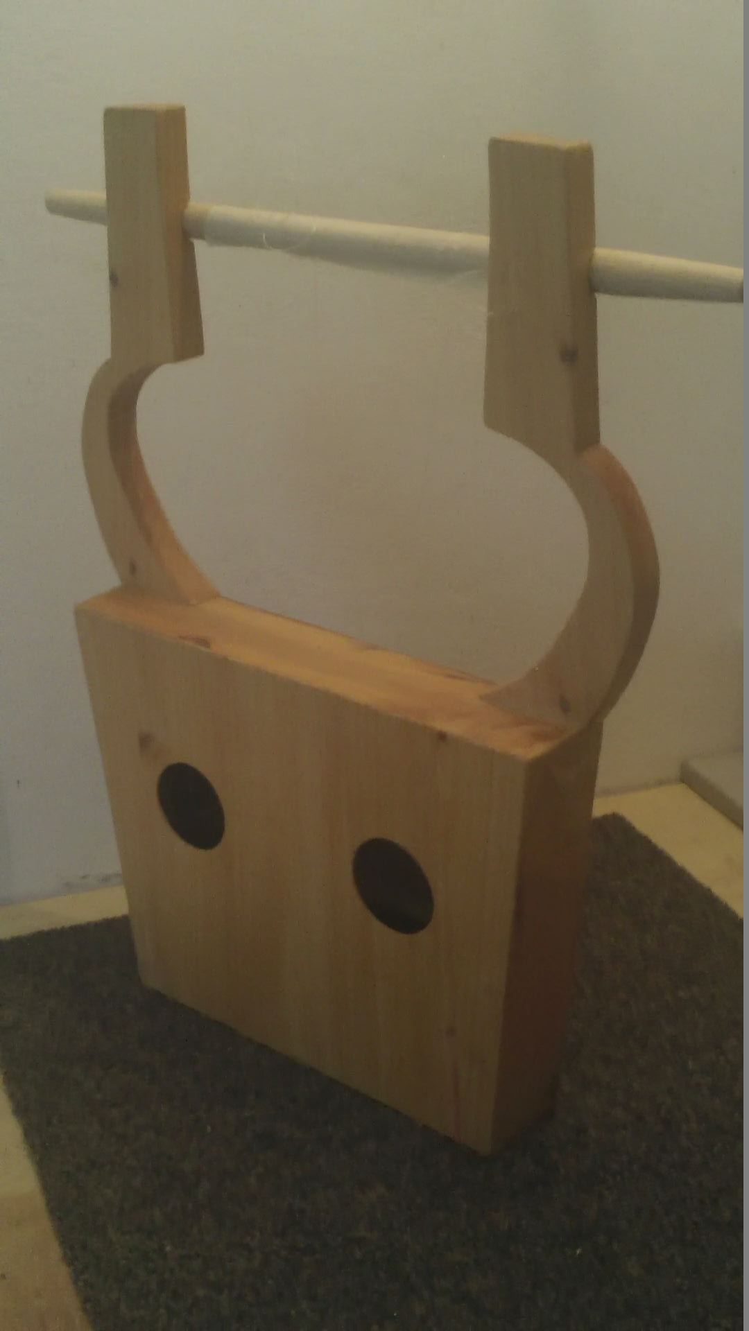

προσπαθησα να το κολησω αλλα δεν... γλυστραγε σαν διαολεμενο...
Στελιο  !  , ισως να παιζω με τον πονο σου ( συγχώρεσέ με ) , αλλα νομιζω εχω την λυση , ( αν και αργισαμε πεντε μερες , ημαστε ομως εντος δεκαημερου , για να " συγκλονισουμε τον κοσμο " κατα Τζ. Λοντον ) . Με ενα βοηθητικο ξυλαρακι θα γινει αθραυστο !!!  :
Κιθαρις - για 7η έκθεση οργανοποιίας
« Απάντηση #32 στις: Νοεμβρίου 12, 2017, 04:30:19 μμ »

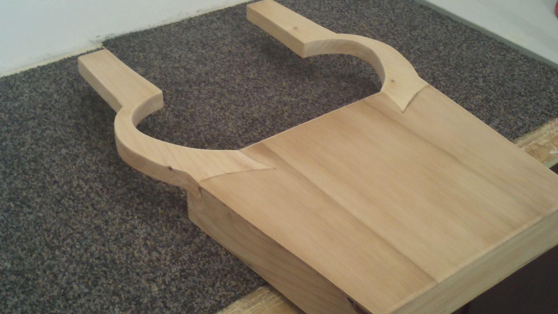

Στέλιο μην ξανά κόψεις άλλο την ίδια κατάληξη θα έχεις διότι το σχέδιο βγάζει σοκορα νερά και θα ξανά σπάσει τώρα πως θα το κανείς δεν ξέρω λίγο δύσκολο μου φενετε
Βλέποντας και το σχέδιο τον Παναγηδων στο σημείο εκείνο είναι πιο φαρδύ το σχέδιο και έχουν και ένα τακο με κόντρα τα νερά σε σχέση με το άλλο που ανεβενει οπότε είναι και ενισχυμένο το σημείο
Απ: Κιθαρις - για 7η έκθεση οργανοποιίας
« Απάντηση #33 στις: Νοεμβρίου 12, 2017, 08:18:22 μμ »
Θα πρεπει να κοπει πρωτα το εσωτερικο, να κολληθει μια φετα ξυλου 2μμ σαν να εντυνες το σοκορο ενος ξυλου με ταινια, και μετα να κοπει το εξωτερικο. Και παλι απο εξω ντυσιμο με ιδια φετα ξυλου. Με τετοιες καμπυλες θα λυγισει πολυ ευκολα, και θα κολληθει και ευκολα με σφυκτηρακια ακολουθοντας την γραμμη του σχεδιου.
Αφου στεγνωσει και αρχισεις τα τριψιματα μπορεις να το ελαφρώσεις και λιγο.  Αν ειναι κιολας απο διαφορετικου χρωματος ξυλο, θα συμβαλει περα απο την αντοχη και στο οπτικο αποτελεσμα.
« Απάντηση #34 στις: Νοεμβρίου 13, 2017, 09:08:40 πμ »
Φίλε Στέλιο , κουρασμένε καί ἀπογοητευμένε ἀδελφέ , μήν στενοχωρεῖσαι , ὑπάρχει λύση!!!!
Ἄκουσέ την :
Πᾶρε τά δύο κομμάτια τοῦ ξύλου πού ἔσπασε , ἔνωσέ τα ὅπως πρίν σπάση τό κομμάτι ἐπάνω σέ μιά ἐπίπεδη ἐπιφάνεια λίγο μεγαλύτερη ἀπ' αὐτά ( νοβοπάν , ἀφοῦ τήν ἐπενδύσης μέ ΔΙΠΛΟ φύλλο χαρτιοῦ πού θά τό στερεώσης ἐπάνω του μέ χαρτοταινία ) ( ἄν θέλεις ἔνωσε τα κομμάτια πρόχειρα μέ χαρτοταινία νά μήν χωρίζουν ) , καί σχεδίασε τό περίγραμμά του ( ὅλου τοῦ κομματιοῦ στό χαρτί ) . Μετά , βγᾶλε τό ξύλο τό σπασμένο , καί σχεδίασε γύρω - γύρω ἀπό τό περίγραμμά καί ἀπό τήν ἔξω μεριά του μιά ἄλλη γραμμή πού νά ἀπέχη 2 χιλιοστά ἀπό τήν ( μέσα ) κυρία γραμμή . Ἐπάνω καί λίίίίγο πιό ἔξω ἀπό τήν ἔξω γραμμή κάρφωσε λεπτά καρφάκια ἀνά ἕνα ἑκατοστό ὄρθια ( ἄν τά καρφάκια ἔχουν 3 ἑκ. μάκρος , νά μποῦν στό νοβοπάν ( τῶν 17 χιλ. ) , 1,5 ἑκ. , νά μήν κουνιοῦνται . Ἄν κάποιο ξεφύγη ἀπό την καθετότητα , στό τέλος ἀφοῦ τά καρφώσης ὅλα , θά τό διορθώσης μέ τό σφυρί ἤ μέ τό χέρι ) . Ἐπίσης καρφωσε καί καναδυό καρφάκια ἐπάνω στήν γραμμή τοῦ ( κυρίου ) περιγράμματος , ὥστε τά δύο κομμάτια νά μήν κουνιοῦνται δεξιά - ἀριστερά ὅταν τά τοποθετήσης ἐνωμένα ἐντός τοῦ κυρίου περιγράμματος .
Μετά θά πάρης 2 δούγες πάχους 2 χιλ. ( καλύτερα διαφορετικοῦ χρώματος πού λέει καί ὁ John 2004 γιά σχέδιο ) , μήκους λίγο μεγαλύτερου ἀπό τό ἐσωτερικό καί τό ἐξωτερικό τοῦ κομματιοῦ πού θά κολλήσης ( ἐκεῖ ὅπου κρίνεις ὅτι πρέπει νά σταματοῦν ) καί φάρδους ὅσο τό πάχος τοῦ σπασμένου , θά τίς γυρίσης στήν κουκουνάρα μέ θερμότητα δοκιμάζοντάς τες με τό νά τίς τοποθετήσης μεταξύ τοῦ σπασμένου ξύλου καί τοῦ περιγράμματος ἀπό τά καρφάκια .
Ἀφοῦ ἑτοιμαστοῦν αὐτές οἱ δοῦγες καί ταιριάζουν ἀπόλυτα μέ τό ἐσωτερικό καί ἐξωτερικό περίγραμμα τοῦ κομματιοῦ πού θά κολλήσης , θά ἐφαρμόσης μέ κόλλα ΠΡΩΤΑ ΚΑΙ τίς δύο δοῦγες στό ἑνα ἀπό τά δύο κομμάτια τοῦ σπασμένου πάνω στό νοβοπάν καί ἀνάμεσα στό καρφάκια πού θά λειτουργοῦν σάν σφηκτῆρες . Ἀφοῦ κολλήσουν οἱ δοῦγες στό ἕνα κομμάτι , ἐφαρμόζεις μέ ἀρκετή πίεση τό ἄλλο κομμάτι πρός τό πρῶτο γιά νά μήν διακρίνεται μετά τό σπάσιμο , τό ὁποῖο πρωτο κομμάτι δέν μετακινεῖται γιατί ἐμποδίζεται ἀπό τά καρφάκια πού κάρφωσες δεξιά καί ἀριστερά ἐπάνω στήν κύρια γραμμή ὅπου δέν φθάνουν οἱ δοῦγες . Πρίν ὅμως ἐφαρμόσης τό δεύτερο κομμάτι , ἔχεις αλείψει κόλλα εἴτε σ' αὐτό εἴτε στίς δοῦγες καί τ' ἀφήνεις ἔτσι στό καρφάκια σφιγμένο νά κολλήση . Μέ τόσα καρφιά γύρω - γύρω καί δεξιά καί ἀριστερά τοῦ κομματιοῦ , εἶναι ἀδύνατο νά γλυστρίσουν καί οἱ δοῦγες ἀπό τήν κόλλα καί νά χάσουν τήν ἐπαφή τους τά δύο σπασμένα κομμάτια .
Καταλαβαίνεις ὅτι τό ΔΙΠΛΟ χαρτί το βάλαμε γιά νά μήν κολλήση τό σπασμένο ( καί κολλημένο τώρα ) ξύλο μέ τίς δοῦγες στό νοβοπάν . Ἀπομένει τό τρίψιμο ἀπό τό χαρτί πού κόλλησε ἀπό κάτω ἐπειδή ξέρασε ἡ κόλλα , καί τό παραπανίσιο τῶν δουγῶν . Ἐννοεῖται ὅτι , οἱ δοῦγες πού θά ἐφαρμόσης , πρέπει τοὐλάχιστον ἡ μία πλευρά πού θά πατάη στό νοβοπάν , νά εἶναι τελείως ἴσια , γιά νά ἔρθη πρόσωπο μέ τό ( σπασμένο ) ξύλο πού θά πατάη καί αὐτό στό νοβοπάν .
Γιά τήν ἄλλη μεριά τοῦ ὀργάνου , συμφωνῶ ἀπόλυτα μέ τήν γνώμη τοῦ John 2004 , εἶναι ἀπαραίτητο νά ἐνισχυθῆ τόσο λεπτό ξύλο μέ διακεκομμένη τήν φορά τῶν βεννῶν δηλαδή μέ ἀδύνατο σόκορο , πού οὕτως ἤ ἄλλως κάποτε , ἀνεπένδυτο , μέ μιά ἀπρόσεκτη κίνηση , θά ἔσπανε . Ὅταν μέ τό καλό τελειώση τό ὄργανο , καί τά δύο σκέλη , θά ἔχουν τήν ἴδια ἀντοχή , κι ἄς εἶναι τό ἕνα σπασμένο καί ἐπισκευασμένο .
Ἐλπίζω νά κατάλαβες ὅσα περιγράφω . Ἄν κάτι δέν κατάλαβες , ρώτησέ με .

τελικα επειδη εμεινε στην μεση το προτζεκτ (κανει προπονηση για τους χειμερινους αγωνες...) θα ελθω στην εκθεση με μια απο τις διδυμες κιθαρες (την κεδρινη)
εδω η κιθαρα

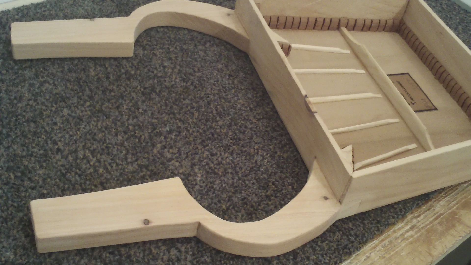

συνεχεια με ευχαριστιες στο τσεκωσταρα που δεν πεταξε το κυπαρισσενιο κομματι κομματι που ειχα αφησει για καινα 2 χρονια  ;D
και στον μητσαρα, που ακομη θα πριονιαζα εως την 2α παρουσια  ;D ;D
μετα την κοπη του δυσκολου κομματιου στην πριονοκορδελα, και τις καταλληλες διαμορφωσεις, αρχισε η συναρμολογιση...
ρε πως περναει ο καιρος-οκτωβρη του 2017 ξεκινησε , καλοκαιρι 2019 θα τελειωσει... {music017}

παμε στα τελειωματα μετα απο ξαραχνιασμα  ;D
τα μανταλακια, δεν μπορεσα να τα βαλω παρα τις προσπαθειες που εκανα τοσο σε σχηματα, κουρδισματα, δεξιοστροφα, πανω-κατω κλπ. απογοητευτηκα, αποφασισα να βαλω κλειδια εβενινα, να τεριαζουν και με τον καβαλαρη...
