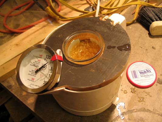

προσπαθώ να φτιάξω ένα σύστημα που να κρατά θερμή την ψαρόκολλα (μέχρι 65 κελσίου το πολύ). Προς το παρόν δουλεύω με μπαιν μαρί και συντηρώ τη θερμοκρασία με ένα ρεσώ σε φοντί κατασκευή (δηλαδή κεράκι κάτω από ένα κεραμικό).
ΙΔΕΑ!
Έχει δοκιμάσει κανείς αποτριχωτική συσκευή με κερί? Πλεονέκτημα μπαίνει στο ρεύμα καί με θερμοστάτη κρατά τη θερμοκρασία σταθερή.
Άλλη ιδέα είναι βραστήρας με ρυθμιστικό θερμοκρασίας. http://www.lenaweelutherie.info/page6/page17/page17.html
Δεν υπάρχει όμως στην Ελλάδα τέτοιος με 17 δολάρια "όπως Αμερική"  ;D
Rival λέγεται η εταιρία που προμηθεύει κροκ ποτ (rival crock pot hot pot express)
οδηγίες DIY http://www.workbenchdiary.com/2011/05/homemade-hide-glue-pot.html
Βρήκα κάποιο που έρχεται στην Ελλάδα και κοστίζει περίπου 30 ευρώ συνολικά http://www.amazon.co.uk/Crock-SCCPQK5025W-060-Person-Slow-Cooker

τελικά αγόρασα από Αγγλία το crock pot
http://www.amazon.co.uk/Crock-Pot-2-4L-Slow-Cooker-White/dp/B005OR0OBY/ref=sr_1_1?ie=UTF8&qid=1336936036&sr=8-1
ήρθε σε 3-4 μέρες
είναι πάρα πολύ καλό. Έχει 2 ρυθμίσεις. Στη μέγιστη μαγειρεύει αργά, ενώ στη μεσαία κρατά ζεστό το φαγητό
Στην ουσία είναι ένα ηλεκτρικό μπαιν-μαρί, Χρησιμοποιώντας τη χαμηλή σκάλα, έχεις πάντα την ψαρόκολλα έτοιμη προς κόλληση  ;)

« Απάντηση #6 στις: Μαΐου 14, 2012, 09:32:01 μμ »
ναι το δοχείο είναι διπλό
η αντίσταση βρίσκεται στο σώμα της συσκευής σε ένα δοχείο Α
υπάρχει ένα κεραμικό δοχείο Β που μπαίνει μέσα στο  Α
γεμίζεις νερό το Β και εκεί μέσα συντηρείς τη ψαρόκολλα ή τη φτιάχνεις
θέλει αρκετή ώρα για να γίνει περίπου 20 λεπτά
είναι πολύ καλό για συντήρηση της θερμοκρασίας
αποθηκεύω την κόλα σε πλαστικά δοχεία (αυτά που πουλανε στα φαρμακεία για βαφές μαλλιών) και τη φυλάσω στο ψυγείο
έχω καταφέρει να κάνω και υγρή ψαρόκολα liquid hide glue (1 μέρος αλάτι, 2 κόλα, 3 νερό) που δε θέλει ζέσταμα
