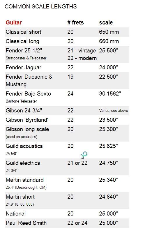

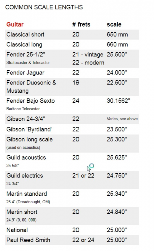

ποιές είναι οι συγκεκριμένες κιθάρες ?
αυτά που βρίσκω εγώ είναι κάτι σαν το παρακάτω:
(από stewmac)
"This extra length is called "compensation," and it means the actual string length is longer than its 24-3/4" scale measurement. At the center of the saddle it will be closer to 24-7/8". Compensation varies for different strings, and that's why your saddle is placed at an angle"
δεν το διευκρινίζει δηλαδή
ή αυτό το απόσπασμα από εδώ https://www.guitarmasterclass.net/guitar_forum/index.php?act=attach&type=post&id=1015
"The string length of a given string on an electric guitar is always slightly longer than that particular
instrument’s scale length, due to the implementation of a concept known as compensation. "
Γενικά δηλαδή δεν μου είναι σαφές (δεν έχω βρει κάτι μέχρι στιγμής) που να διευκρινίζει αμετάκλητα ότι το compensation το μετράμε π.χ.  στην πρώτη ή στην τελευταία χορδή ή στο μέσο του κόκκαλου.
Δεδομένου δε ότι για άλλο τύπο ακόμα και ίδιου οργάνου (π.χ. ακουστική - κλασική - ηλεκτρική κιθάρα) το compensation είναι διαφορετικό, πέρα από το ότι "το ονομαστικό μήκος της κλίμακας είναι μια απλή σύμβαση για να συνεννοούμαστε" (μέχρι εδώ ok, είναι το μόνο σταθερό), υπάρχουν πάντως διαφορές. π.χ. σε κλασικές και λαϊκές που έχω μετρήσει, τα κόκκαλα απέχουν 65 εκ. περιλαμβανομένης της διόρθωσης, επομένως η κλίμακα "κανονικά" είναι μικρότερη, ενώ σε έτοιμη ταστιέρα 24,75"  αγορασμένη από ebay η απόσταση 0-12 είναι 24,75" / 2 άρα ο κατασκευαστής αφήνει τη διόρθωση σε σένα.
Απλώς αναρωτιέμαι αν κάποιος έχει βρει κάποιον "κανόνα" ή κάποιο δεδομένο όπως οι κιθάρες που αναφέρεις.

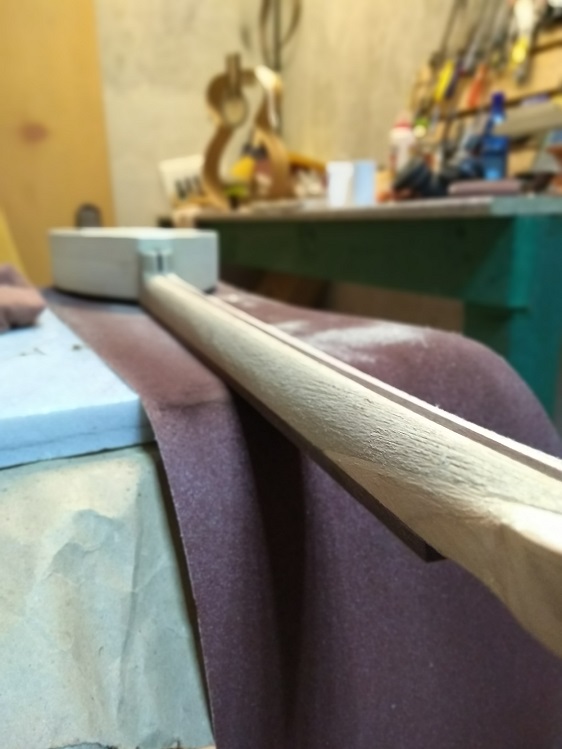

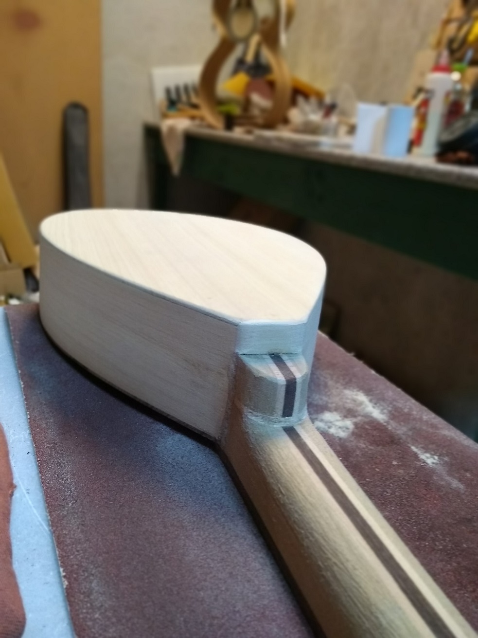

Είμαστε στην διαμόρφωση του μπράτσου,και ξεκινάει το γυαλοχάρτισμα μέχρι ..τελικής πτώσης!
 Σε αυτή την φάση με πιάνει ανυπομονησία/βιασύνη και συνήθως γίνονται και λάθη.χτυπήματα με σκληρά εργαλεία στο καπάκι και στο σώμα, είναι το πιό συνηθισμένο μου..
 Έχουν μείνει τα τάστα τώρα και οι τρύπες για τα κλειδιά. Και το βερνίκωμα ..
Στην φώτο φαίνετε και λεπτομέρεια απο την ενωση με το σκάφος,η οποία δεν με ικανοποίησε, αλλα δεν με έκοψε κ για καμια καλλίτερη ιδέα

« Απάντηση #24 στις: Μαΐου 24, 2018, 07:38:10 μμ »
Ετσι όπως το λες συμβαίνει με τη διαμόρφωση του μπράτσου ,  τουλάχιστον στην αρχή .  Γυαλόχαρτο ,  ράσπα  ,  ταλαιπωρία , σκόνη τρελλή  και  αποτέλεσμα  χμ ...
Είναι και κάποιοι φίλοι που χρησιμοποιούν το μικρό ηλεκτρικό τριβείο χούφτας , δεν ξέρω ...
Κάποιοι άλλοι φιλοι γνωρίζουν και χρησιμοποιούν το παστράγκουλο (spokeshave), το μαχαίρι τραβήγματος (draw knife) και ότι άλλο εργαλείο κόβει  και
ξύνει και αφαιρεί αρκετό ψαχνό από ξύλο γρήγορα και καθαρά . Σίγουρα θέλουν πολύ καλό ακόνισμα αυτά τα κοπτικά και εξάσκηση σε άλλα ξύλα πρώτα .
Σε αυτή τη κατεύθυνση προσπαθώ αυτό τον καιρό να μάθω να ακονίζω τη λάμα του παστράγκουλου και χαλάω κάποια ξυλάκια μήπως και μάθω ...

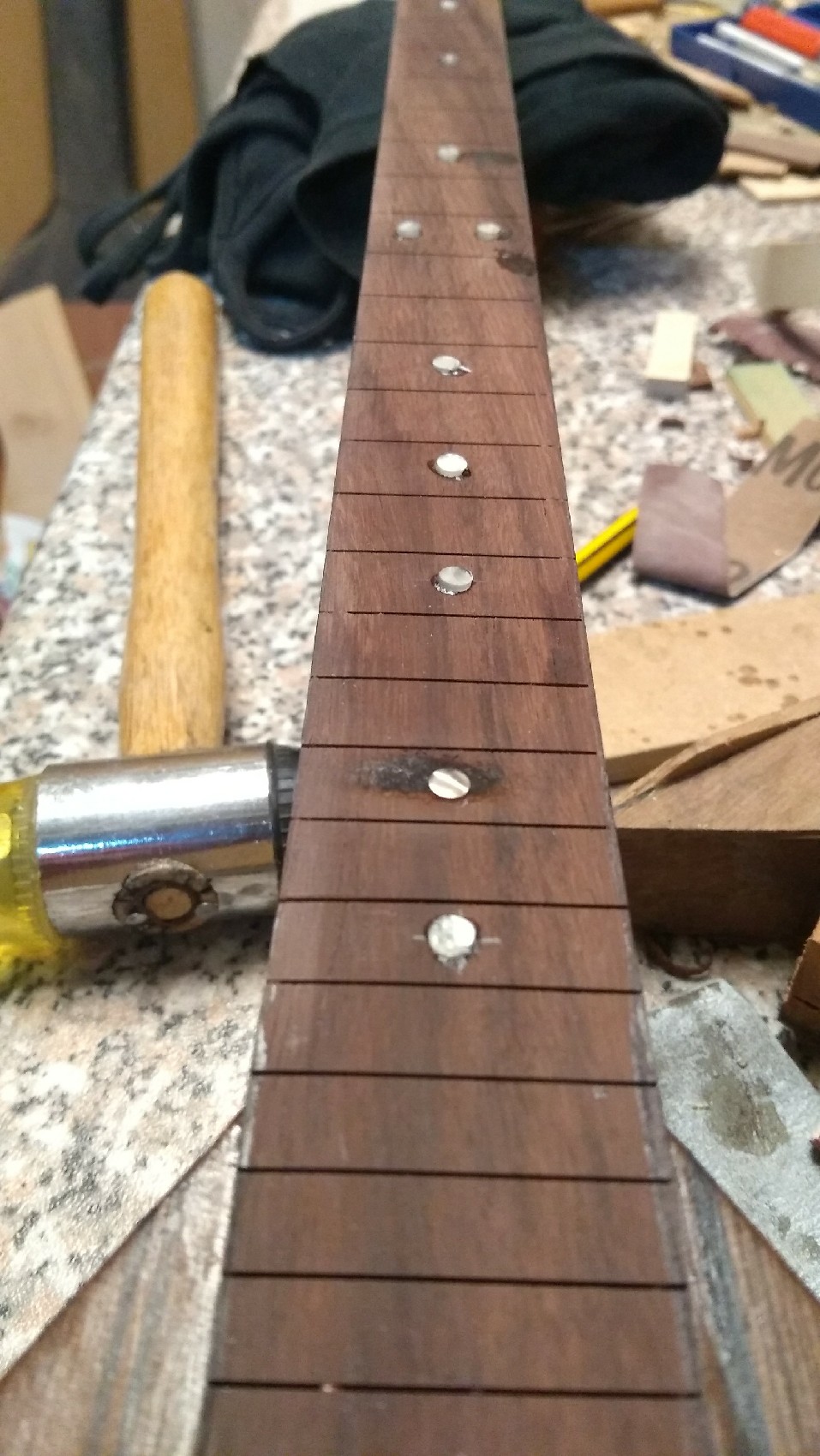

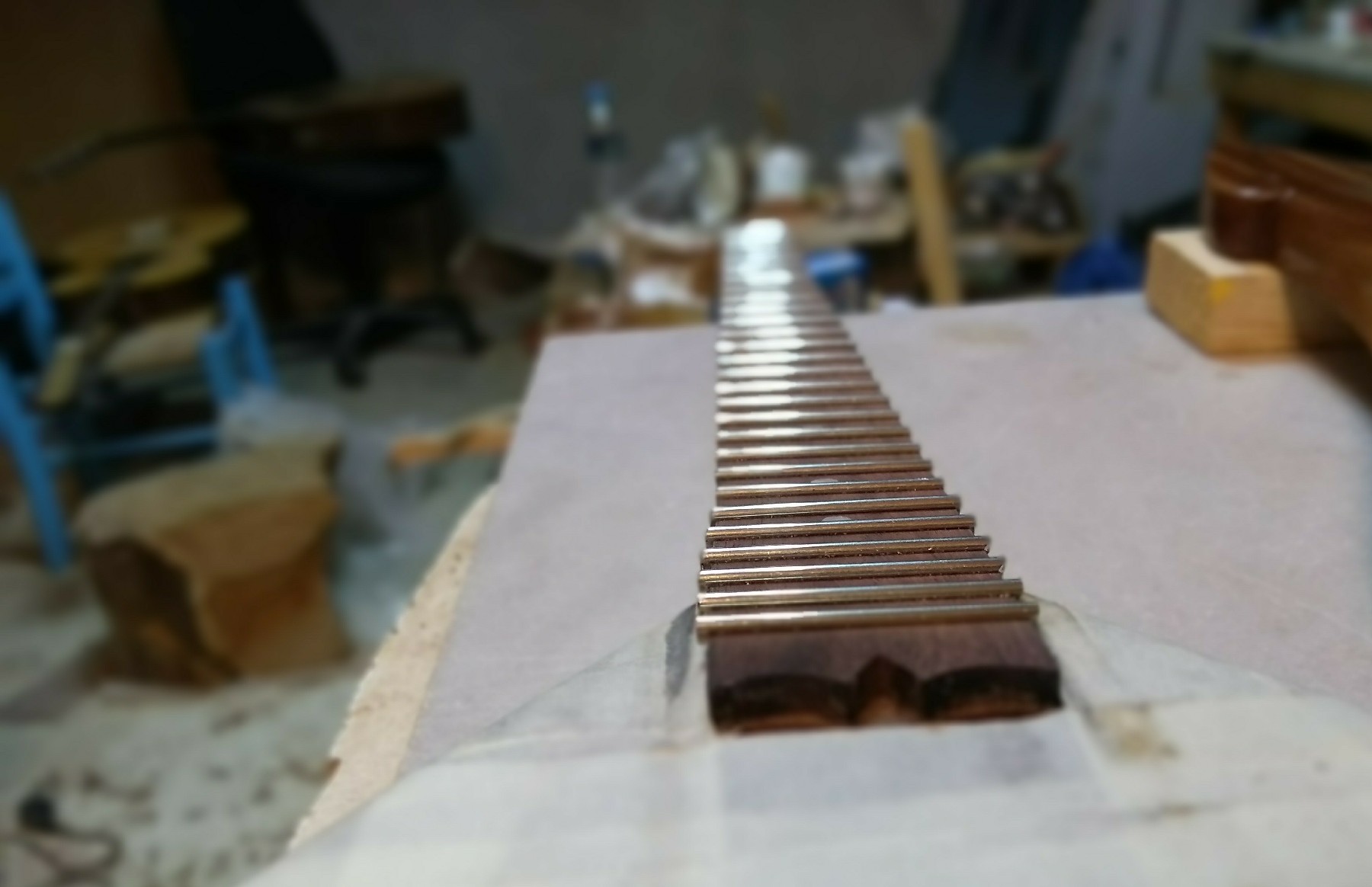

« Απάντηση #28 στις: Ιουλίου 02, 2018, 11:31:15 μμ »
Πολύ σωστά, με αυτό τον απλό τρόπο γλιτώνεις τις ασχήμιες στο καράβολο,αν κ πάλι καραδοκεί το πεταγμα τις σκλέντζας σε επόμενα στάδια, ή το στραβοτρύπημα.
 Για το τρύπημα εχω κάνει ενα πατρόν,σε χαρτόνι, με το οποίο σημαδεύω τις θέσεις απ τις τρύπες,ωστε να μη γίνονται λάθη..
Ο τζουράς τρίφτηκε,γυαλοχαρτίστηκε, ανοίχτηκαν οι τρύπες για τα κλειδιά λοιπόν, μπήκαν τα σημάδια στην ταστιέρα, μπήκαν και τα  τάστα.
 Τα βήματα απο δω και πέρα: Διαμόρφωση των τάστων, ειδικά απο τα πλαινά και στα χαμηλότερα τάστα που δε χωρούσε η τανάλια,
 Θα γίνει το τελικό τρίψιμο, κ ετοιμασία του καβαλάρη,
και βερνίκωμα.
