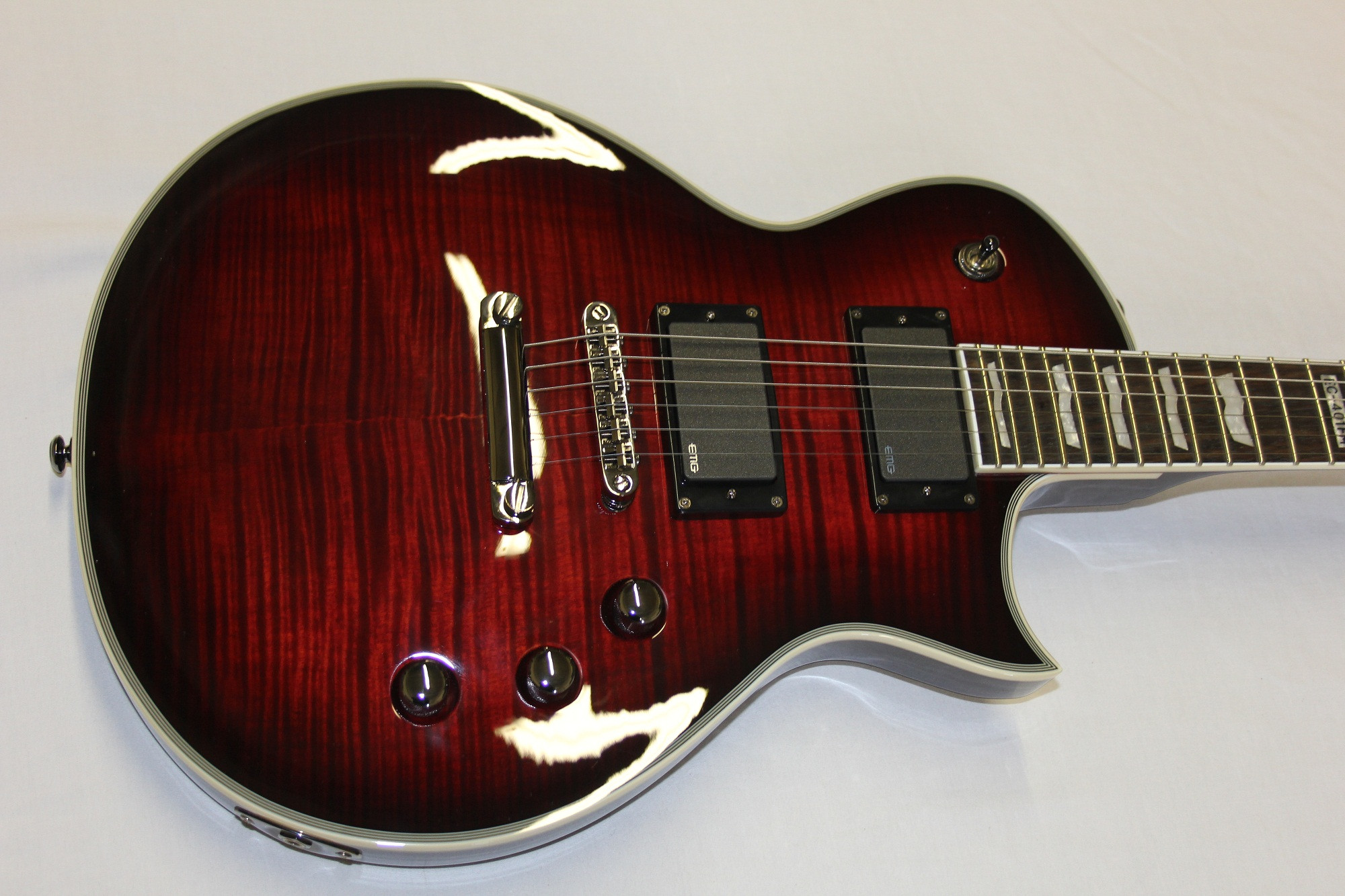

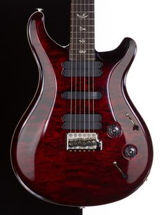

Ανέβασε φωτο από κάποια κιθάρα που θες να δούμε το χρώμα
tsipis
  • Μηνύματα: 322
Απ: Βαφή ηλεκτρικης κιθάρας.
« Απάντηση #2 στις: Σεπτεμβρίου 02, 2017, 11:32:33 μμ »
Κάτι τέτοιο περίπου, μάλλον θα βάλω λιμπα για σώμα και καπάκι από πλατανι.

Μπορείς να δοκιμάσεις με ανιλίνες, είτε νερού (clou-φακελάκια) είτε διαλύτου που τις βρίσκεις σε μπουκαλάκια διαλυμένες και δε σηκώνουν τις ίνες του ξύλου. Θα κάνεις τις αναμίξεις για να πετύχεις την απόχρωση που θέλεις..
Search στο google για "ανιλινη clou" υπάρχουν e-stores που μπορείς να παραγγείλεις.
Για διαλύτου, http://erlac.gr/ertint/ απλά δεν έχει και τρελή γκάμα σε αποχρώσεις...
Στις φωτογραφίες εγώ τουλάχιστον βλέπω αναμίξεις κόκκινου,μαύρου, ίσως και λίγο κίτρινου.
*Οπως και δήποτε να κάνεις δοκιμές σε ρετάλι από το ίδιο ξυλο με τα ίδια νερά να δεις τι γίνεται
Τώρα για τα διαδικαστικά...
Τα βίντεο που παραθέτεις τα λένε μια χαρά, στην αρχή περνάς μαύρο ή κάτι σκούρο, τρίβεις να κρατήσουν τα νερά το χρώμα και να τονιστούν και μετά περνάς αραιωμένο το τελικό σου χρώμα. Τώρα για το sunburst καλύτερα να το κάνεις με πιστόλι,αλλά υπάρχουν και τρόποι με πανάκι και υπομονή.
