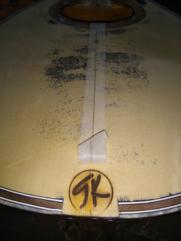

Καλησπερα σε ολους!!!!!πηρα ενα μαντολινο απο ebay και θελω να το μετατρεψω σε ενα τριχορδο.το ξεκινισα σημερα και θελω να  δειτε το τακο .σκεφτομαι να συμπηρωσω ενα κοματι κοντρα πλακε στον τακο .να κοψω το μανικη και να φτιαξω ενα αλλο .κλιμακα λεω να το κανω 63.1 cm.ο τακος και το μανικο δεν ειναι ενα κοματι οπως σηνυθως στα μαντολινα.επισης υπαρχει και η αλλη λυση να αλαξω ολον το τακο.δειτε και πειτε.Ζαρκαδα εσυ τι λες που το εχεις ξανακανη.ευχαριστω προκαταβολικως για της απαντησησας σας!!!!!!!!

βλεπω κολλητικο ειναι...  ;D
εχουμε παθει στο φορουμ μαντολινιαση...   {music015}
καλη συνεχεια με υπομονη, τα βλεπω ζορικα αυτα τα πραγματα!  :)

εσυ κυριε admin  κοιτα να ανοιξεις το chat   γιατι θαχουμε αψιμαχιες.Εσυ Γκεο καλυτερα να συμπληρωσεις ενα κοματι στον τακο. Αυτο το 63,1 ομως γιατι δεν μπορω να το καταπιω?

εσυ κωστα τι κλιμακα προτινεις? ::)
εγω θα το εκανα η 60αρι(τζουρα δηλαδη) η αντε λιιιγο πιο πανω δηλαδη 62, οπως κι εφτιαξα ενα παρομοιο.Το 63 καλο ακουγεται αλλα το 63,1 δεν το καταλαβαινω

καπου διαβασα για την καλητερη κλιμακα μπουζουκιου  67.1 καπως ετσι το σκεφτηκα εντελως τυχαια!!!!!!!!!

Εβαλα ταστιερα και εφτιαξα το καραολο.κλιμακα  62

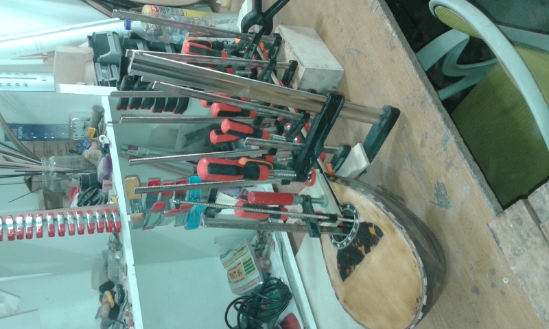

Το αρματωσα για να δω πως θα τραβηξη το μανικο .μαλακο και γλυκο ηχο .τασταρη σε μερικα ταστα.συντομα και ηχος.ακομα δεν το λουστραρα.
