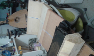

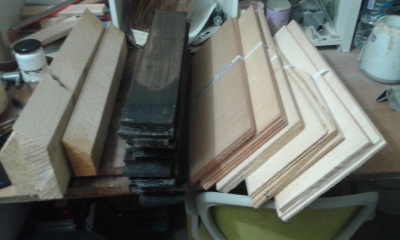

Λιγα ξυλα για το καλοκαιρι!!!!!
Απ: Φωτογραφίες και Βίντεο από Εργαστήρια : Αύγουστος 2017
« Απάντηση #5 στις: Αυγούστου 03, 2017, 01:00:38 πμ »
Τα πολλα πως ειναι δηλαδη.......;;;;; χαχαχαχαχα
Ωραιος....καλες κατασκευες να εχεις !!!!,

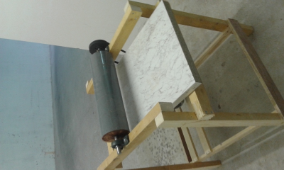

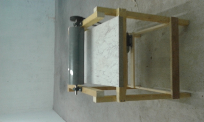

Και ενα  drum sander στα σκαρια με 50cm τυμπανο!!!
  • Μηνύματα: 1.568
« Απάντηση #11 στις: Αυγούστου 04, 2017, 08:50:58 πμ »
Ἀγαπητέ φίλε geo , συγχαρητήρια !!!! ὡραία φαίνεται ἡ κατασκευή !!!
Ἄν μπορεῖς , δεῖξε την βῆμα βῆμα γιατί πολύ μ' ἐνδιαφέρει νά κατασκευάσω ἕνα τέτοιο , ἰδιαίτερα πῶς γίνεται νά προχωρῆ τό ξύλο πού πλανίζουμε , τή στιγμή πού ὁ κύλινδρος θέλει νά τό σμπρώξη πρός τήν ἀντίθετη κατεύθυνση .

Φίλε geo
πες μας αν θέλεις και τα έξοδα αποστολής

« Απάντηση #13 στις: Αυγούστου 04, 2017, 02:26:32 μμ »
Κατ'αρχας φαινεται κουκλα και ευχομαι καλη συνεχεια !...Κατα τα αλλα υπερθεματιζοντας τα λεγομενα του Λαμπρου , θα ηταν πολυ χρισημο να αναφερεις τα ειδη των υλικων που χρησημοποιεις ( π.χ. απο τι υλικο ειναι ο κυλινδρος ) , το κοστος για το καθενα , η προελευση κι ο τροπος επεξεργασιας αυτων .
Ειναι βεβαια κοπος , ομως νομιζω οτι θα ηταν απιστευτη βοηθεια για καποιον , που σκεφτεται να καταπιαστει κι ο ιδιος με κατι παρομοιο , τουλαχιστον για να αρχισει να ψαχνεται .
« Απάντηση #14 στις: Αυγούστου 04, 2017, 03:29:22 μμ »
Η παραγγελια κοστισε 55 ευρω και 44 μεταφορικα.ηταν δυο πακετα και 26 κιλα βαρος.τωρα οσο για το drum sander .Ο αξονας ειναι 20mm καλιμπρε 70 cm μηκος 7 ευρω.τα δυο εδρανα ταπερ μπους  και τροχαλιες και λουρι συνολικο κοστος 44 ευρω.τωρα τον κυλινδρο τον βρηκα στα σκουπιδια με ολικο μηκος 70 cm μου εχουν περισεψει 20 ποντοι οποιος τον θελει του το χαριζω.τωρα αν θες να φτιαξεις κυλινδρο με ποτυροτρυπανο  κοβεις πολλες ροδελες κοντρα πλακε δυο η τριων ποντων και τα κολας.τωρα το σημαντικο ειναι να φτιαχτει μια κοντρα στον αξονα για να ειναι σταθερος ο κυλινδρος.εγω εκανα μια τρυπα στον αξονα με 5αρη τρυπανι και εκοψα ενα πενταρι σιδερο τεσερεις ποντους  το περασα καθετα στον κυλινδρο και το κολησα με αργκον.μετα εσκαψα τον κυλινδρο αναλογα και σφηνωσα τον κυλινδρο μεσα.το μοτερ το πηρα απο τα παλια σκραπ 37.5 ευρω .ειναι 1.5 hp2750rpm.και η αναλογια στροφων ειναι ενα προς δυο.1375rpm
Το σκελετο απο μαδερακι 5χ7 .δυο τεμαχια 15 ευρω.το ξυλο πλανιζεται σιγα σιγα σπροχνωντας το .αργοτερα θα φτιαξω δυο ραουλα με ιμαντα και θα του δωσο κινηση με μοτερ σουβλας και γραναζια .οτι αλλο θελετε το ρωτατε.
