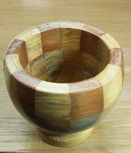

Καλημέρα !
Η γνωστή διαστροφή μου ! βλέπω ένα γουδί 2, 00 € και μου μπαίνει η ιδέα να γίνει μπαγλαμαδάκι ...
και το ζουμί της ιστορίας μάλλον βρίσκεται στην προσπάθεια διαμόρφωσης τάκου  -  έξω από το γουδί (σκαφάκι) ... Πολύ τρίψιμο, υπομονή και θα δούμε ...

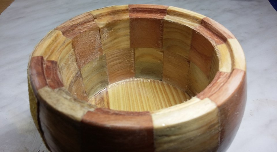

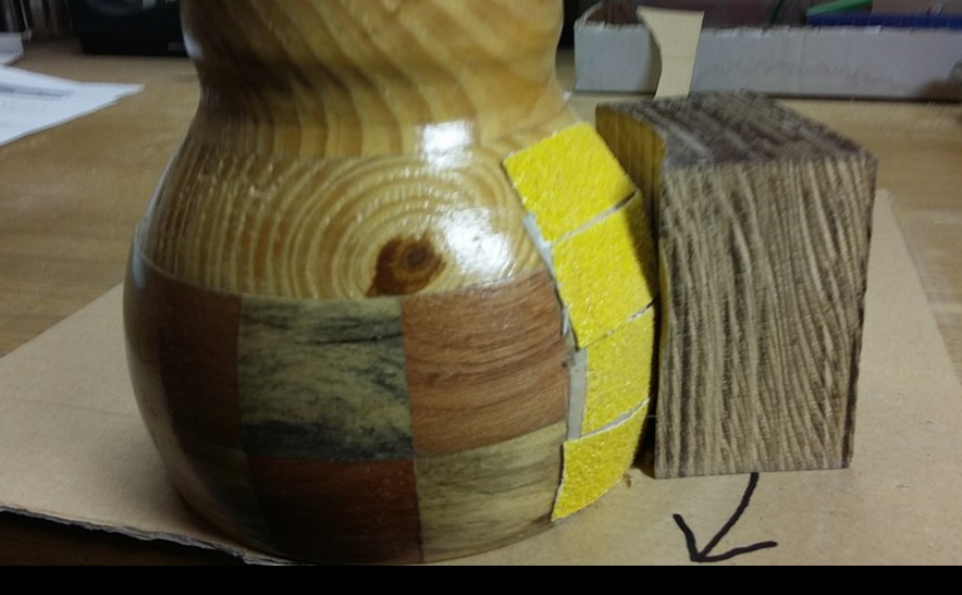

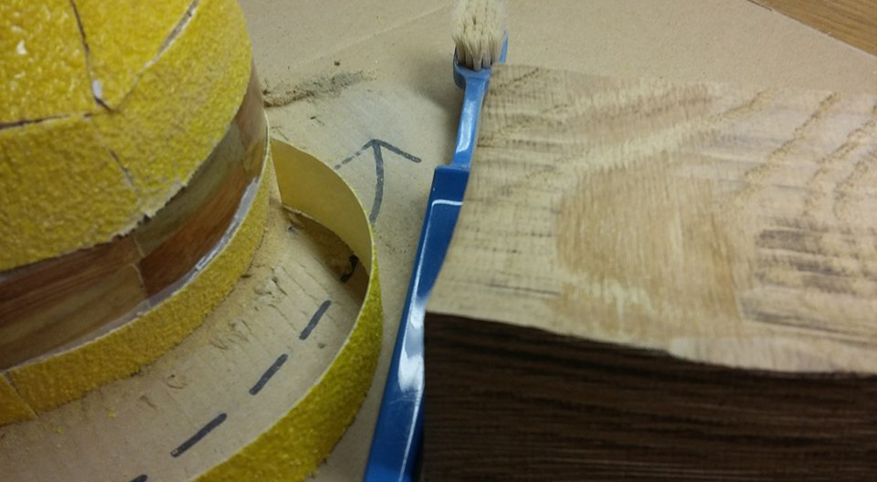

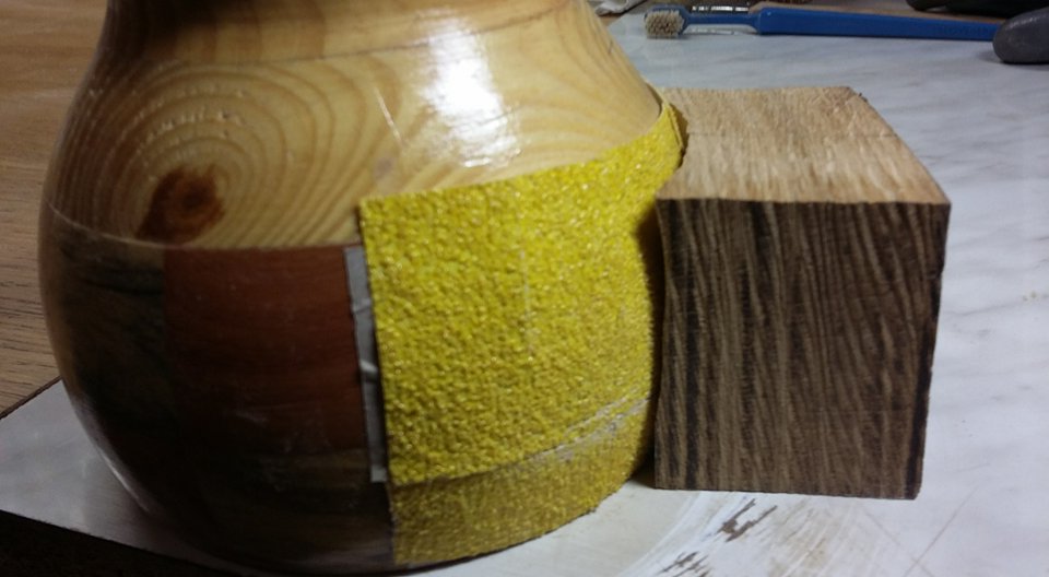

Αυτός ο εξωτερικός τάκος είναι από πόδι κατεστραμένου παλιού τραπεζιού ( οξιά ηλικίας 40 ετών +++ ) και αργεί λίγο να πάρει την επιθυμητή μορφή ... προχωράει αργά ...
εν τω μεταξύ είπα ν΄ακολουθήσω την προτροπή του Στέλιου για Αυγουστιάτικο σκαρπέλο στα χείλη του "σκάφους" και μου ψιλοάρεσε ...
δεν προβλέπω παραπέρα πρόοδο τούτο το μήνα .  Να είστε όλοι καλά !

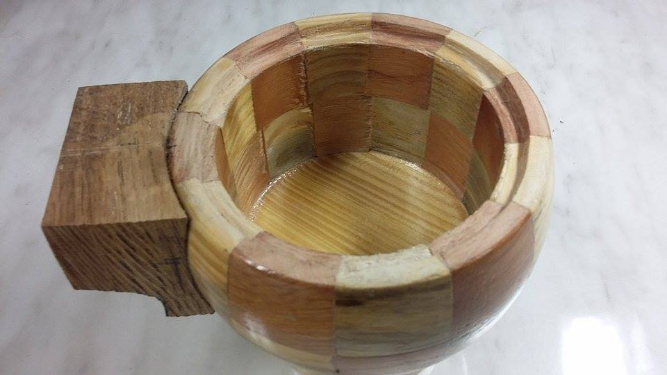

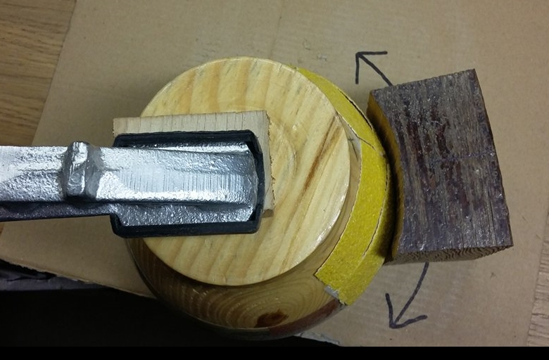

« Απάντηση #8 στις: Αυγούστου 22, 2017, 09:24:06 πμ »

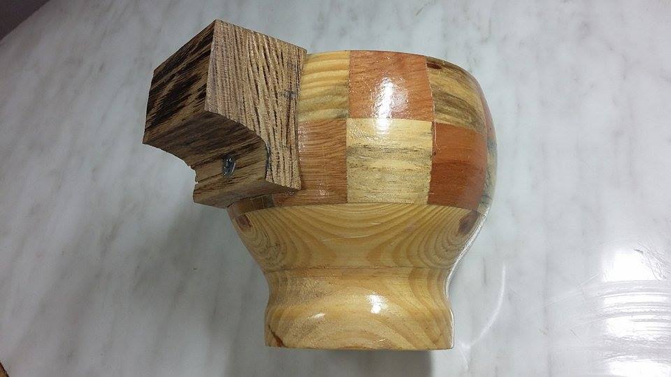

Ιωσηφ,
Ωραιο γινεται. Δυο παρατηρησεις απο μερους μου.
1. Ελαφρυνε το λιγακι. Εχει πολυ βαρος το σκαφος.
2. Κοιτα λιγο την κλιση του τακου για το πως θα σου βγει το μανικι. Δεν ξερω αν ξεγελαει η φωτογραφια η δευτερη αλλα μου φαινεται πως εχει αναποδη κλιση.
Απ: Προτζεκτάκι ...
« Απάντηση #9 στις: Αυγούστου 29, 2017, 10:59:48 πμ »
Ιωσηφ,
Σωστές οι παρατηρήσεις σου Δημήτρη και σ ευχαριστώ
1. Μπορώ να το ελαφρύνω σημαντικά κόβοντας αρκετό ψαχνό κάτω , στην "παχειά" βάση που έχει το γουδί .
    Δεν το κάνω όμως - για την ώρα - γιατί μου αρέσει που είναι κάπως μπαμπάτσικο   ;) . Θα δούμε όμως ...
2. Εχει ήδη διορθωθεί η κλίση

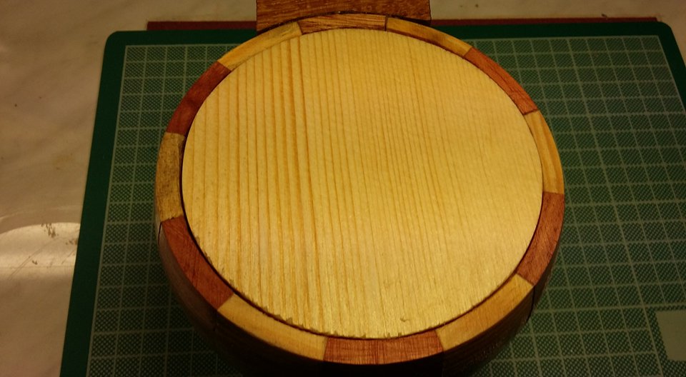

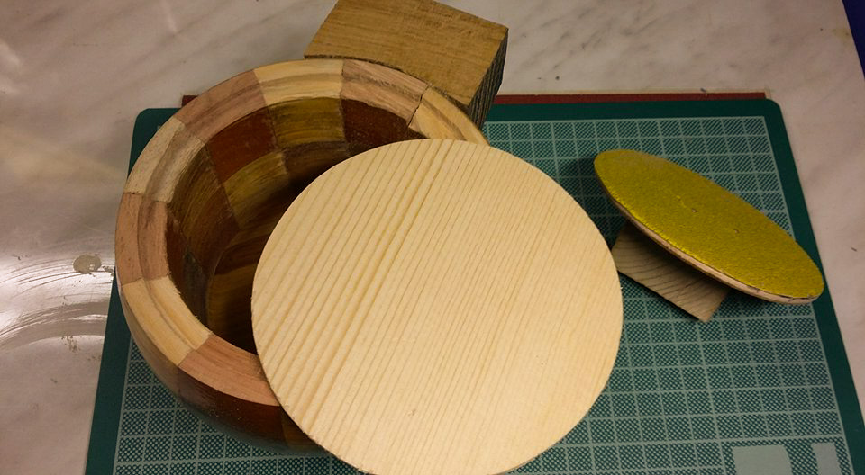

« Απάντηση #10 στις: Αυγούστου 29, 2017, 07:24:26 μμ »
Προετοιμασία - δοκιμή , για να δω πώς εφαρμόζει το καπάκι με απλή τοποθέτηση (χωρίς κόλλα)
Πέρασμα με δυο πινελιές white spirit , για να ζωντανέψει το χρώμα στα ξυλάκια ... και να για να μου δείξει τις ατέλειες συναρμογής    >:(
