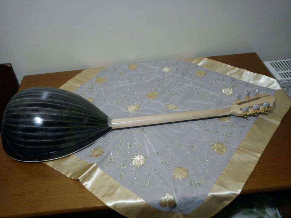

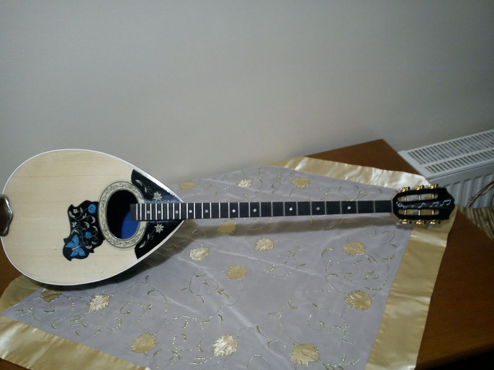

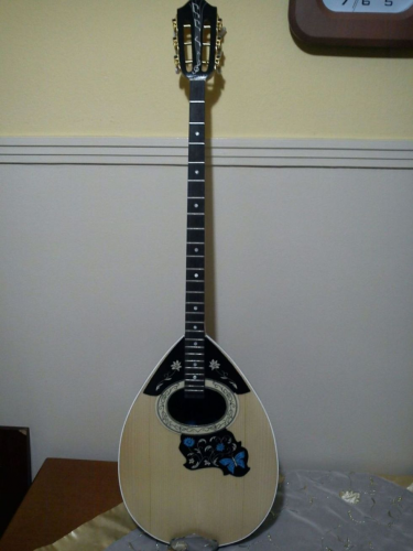

Δεκεμβρίου 28, 2011, 08:22:05 μμ »

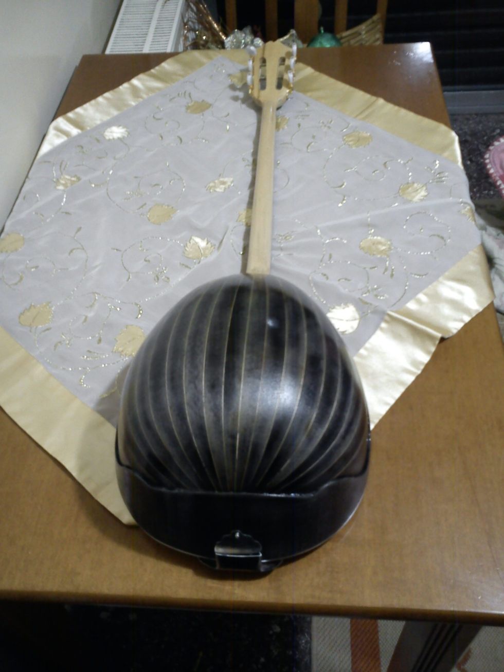

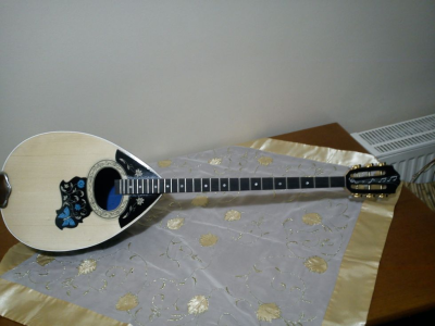

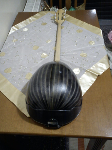

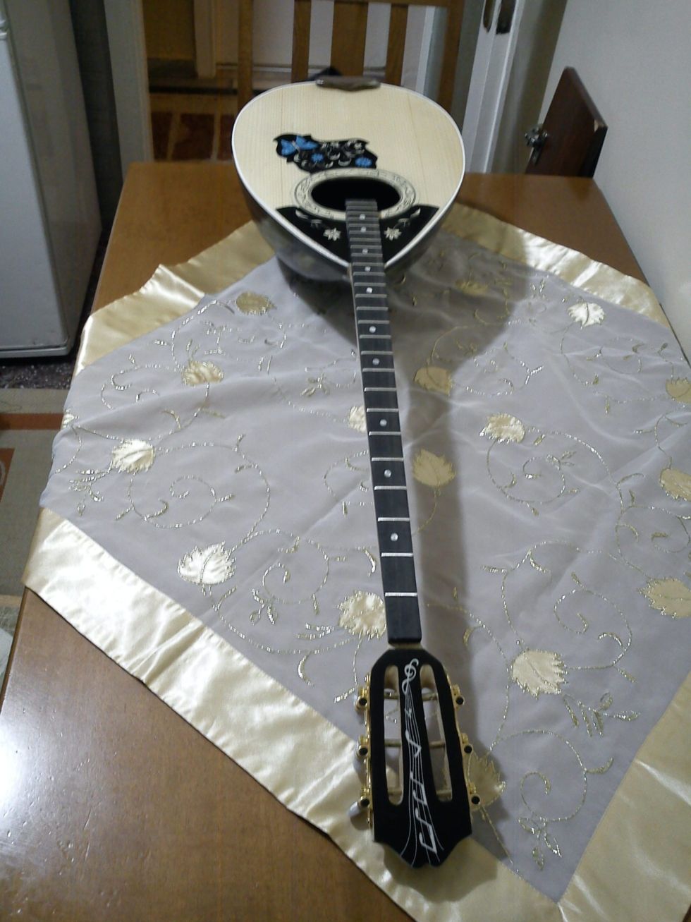

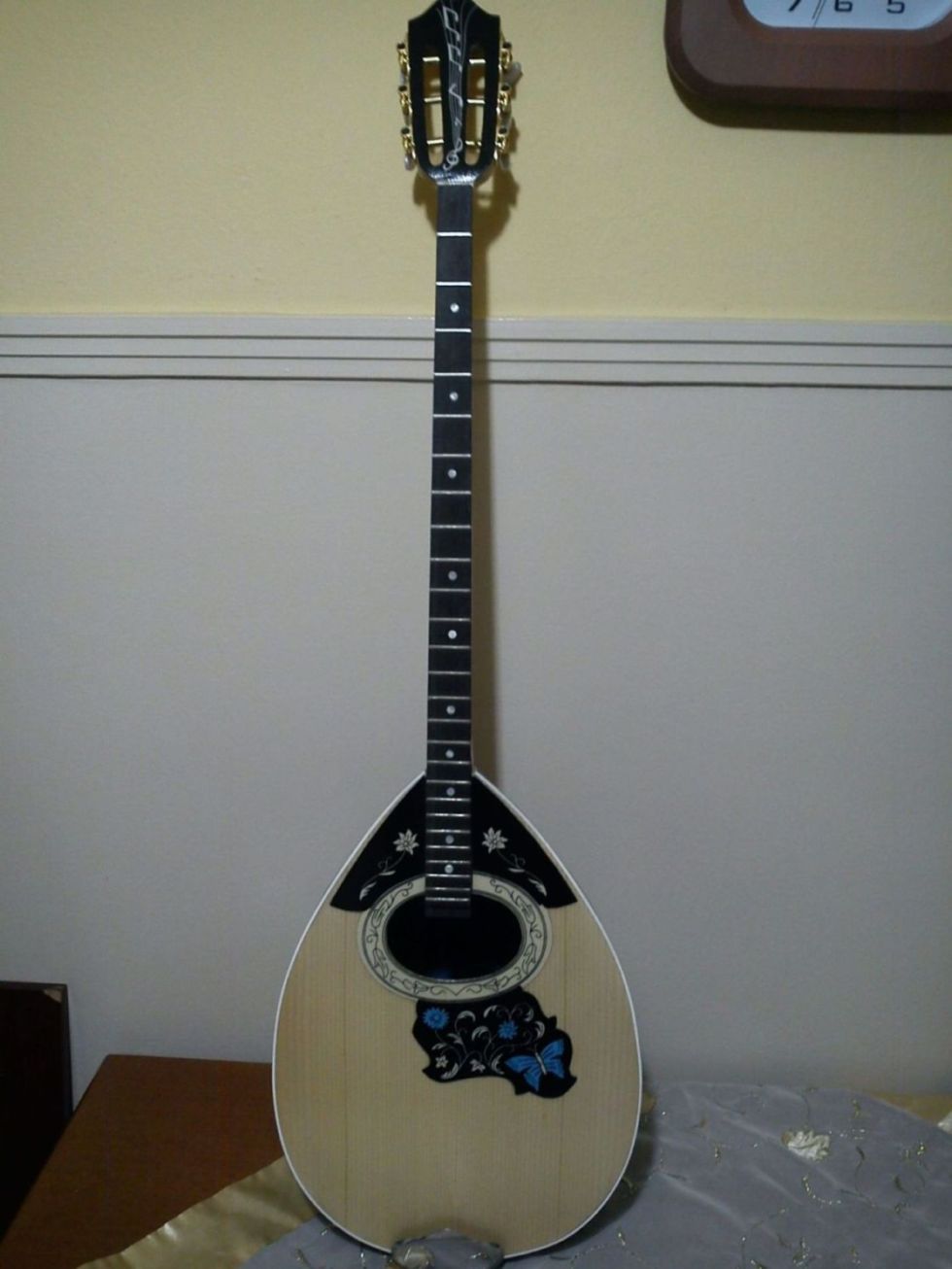

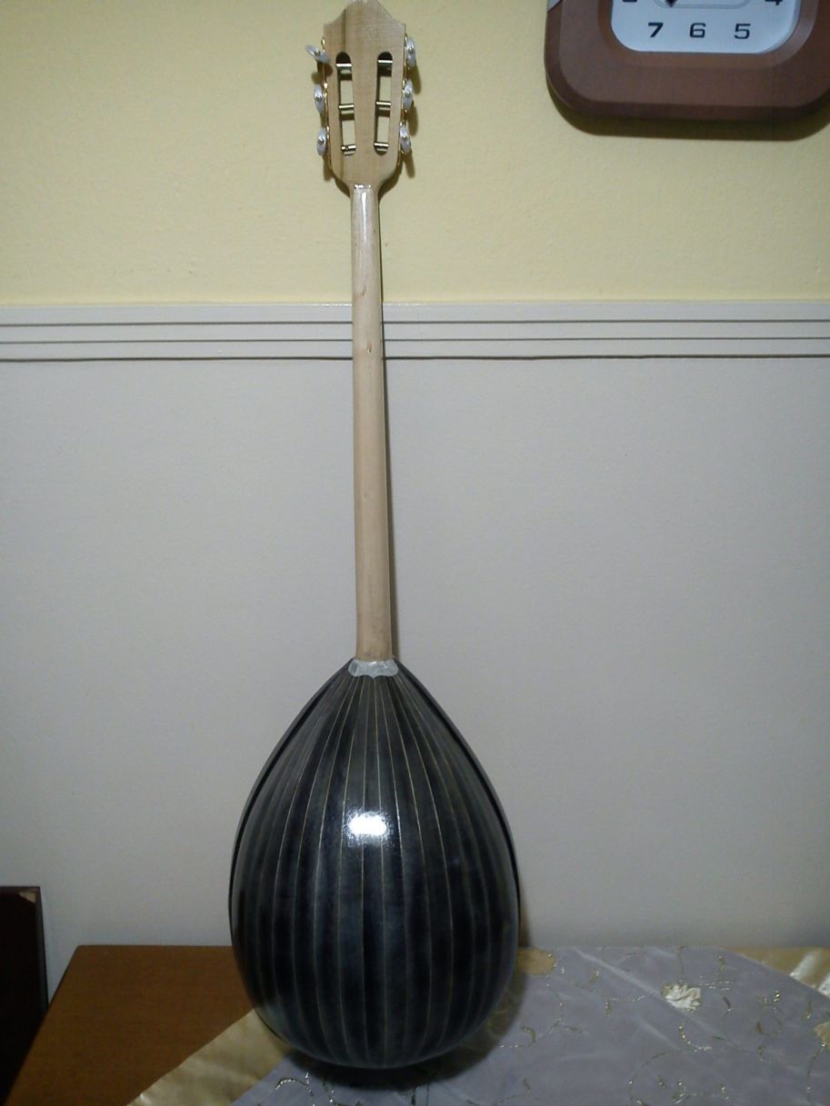

καλησπερα σε ολους μετα απο πολυ καιρο τελειωσα το τριχορδακι μου θελω να σας ευχαριστισω ολους για τι βοηθεια σας ειναι το πρωτο που φτιαχνω

Δεκεμβρίου 28, 2011, 08:27:57 μμ »
Πολυ ομορφο φιλε μου αν και το πρωτο σου.Νομιζω ομως οτι σου εχουν φυγει τα κεντρα δηλ η ευθεια του μανικου με την μεση του σκαφους.Τουλαχιστον ετσι δειχνουν οι φωτο.Δεν πηραζει παντος, το δευτερο θα το πετυχεις

Δεκεμβρίου 28, 2011, 08:38:35 μμ »
μολις βαλω καβαλαριδες και χορδες θα βαλω βιντεο να το ακουσουμε κιολας να δουμε τι καναμε.

Δεκεμβρίου 28, 2011, 10:25:02 μμ »
παιδια τι γνωμη σας

Δεκεμβρίου 28, 2011, 10:42:09 μμ »
Παύλο, θα 'θελα να ΄μαι στη θέση σου.
Πλέον δεν είσαι "άτεκνος".
Βάλτο να φαίνεται στο προφίλ σου!!!!

Δεκεμβρίου 28, 2011, 10:50:10 μμ »
Πολύ φιλικά Παύλο εάν είναι τό πρώτο όργανο πού έφτιαξες σού βάζω 10. Εάν είναι τό 5 ή 6 καί μετά σού βάζω 5 γιατί έχη πολά λάθη. Πάντως έχης ταλέντο καί μεράκι καί σίγουρα στά επόμενα πού θά φτιάξης θά είναι πολύ καλύτερα αφού από τά λάθη πού έκανες έμαθες αρκετά τώρα καί δέν θά τά ξανακάνης. Καλή πρωτοχρονιά καί ευτυχιζμένος ο καινούριος χρόνος σέ εσένα καί σέ όλα τά παιδιά τού φόρουμ

Δεκεμβρίου 28, 2011, 10:57:36 μμ »
Πολυ ομορφο φιλε μου....Ελπιζω κι ο ηχος του να ειναι το ιδιο τελειος με την εικονα του......

Δεκεμβρίου 29, 2011, 12:53:11 μμ »
Καταρχην μπραβο κι απο μενα,πολυ καλη προσπαθεια....δε μπορω να διακρινω σφαλματα
Αρματωσε και ριξε μας πενιες!!!
Καλο θα ειναι οσοι διακρινουν καποια σφαλματα να πουν τι διεκριναν μεσα απο τις φωτο ωστε να μαθει το ατομο που το εφτιαξε και κατοπιν να μαθουμε να διακρινουμε και ενδεχομενως να αποφυγουμε οι υπολοιποι.

Δεκεμβρίου 29, 2011, 01:36:04 μμ »
ωραιο το εργαλειο,η αισθητικη του ειναι πολυ καλη!!νομιζω οτι η φιγουρα εχει μπει πολυ ψηλα,ηθελε λιγο πιο κατω!!οπως και να χει ψιλα γραμματα που βρισκουν το δρομο τους οσο φτιαχνεις!!!και εις ανωτερα!

Δεκεμβρίου 29, 2011, 01:53:39 μμ »
Για πρώτο όργανο είναι super. Η συνολική αισθητική του οργανου είναι αρκετά καλή.
Παρατηρήσεις...
Αισθητικά θα μου άρεσε η φιγούρα να είναι πιο χαμηλά, και λίγο μεγαλύτερη διότι νομίζω πως δεν δένει με το μεγάλο μέγεθος των τριγωνικών φιγουρών.
Και εγώ νομίζω (πάντα μεσα από τις φωτό) ότι σου έχουν φύγει τα κέντρα. Αυτό μου το επιβεβαιώνουν οι φωτογραφίες Νο 3 και 4.
Επίσης οι τσαμπουκάδες (τελείες) δεν είναι όλοι κενταρισμένοι.
Πάντως πιστεύω πως οι επόμενες κατασκευές σου θα είναι μακράν καλύτερες.
