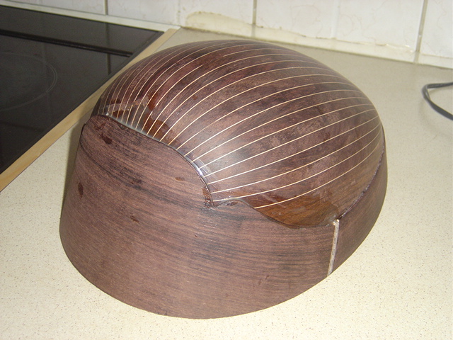

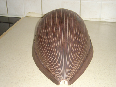

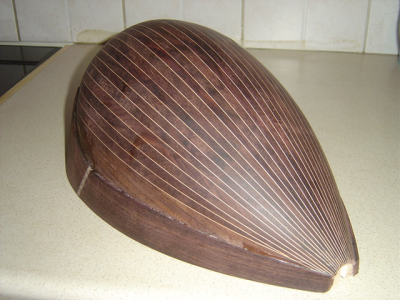

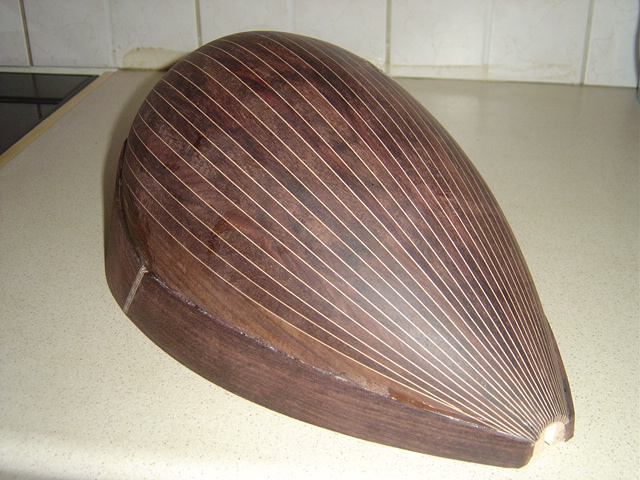

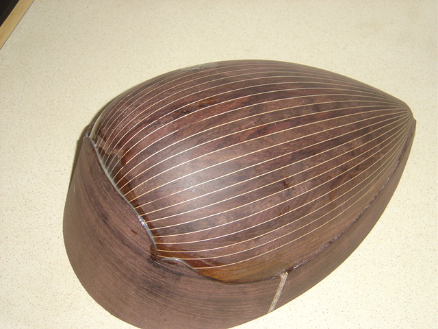

    Επι της ευκαιριας το δευτερο μου σκαφος, μικρο αυτη τη φορα( το πρωτο το ειχα δημοσιευσει στο αλλο φορουμ,προ δημιουργιας αυτου),παλισανδρος , πλατος 23 μηκος 35,5.Ημουν σε διλημμα να κανω κεντημα στην κολατζα οπως το περιεγραψε ο φιλος Βαγγελης αλλα λυπηθηκα τον παλισανδρο,εαν δεν το καταφερνα δεν ειχα αλλο κομματι στο εργαστηριο.

« Απάντηση #40 στις: Δεκεμβρίου 20, 2011, 12:53:52 πμ »
Χρηστο μπραβο ......!!!!
Πολυ ωραιο το σκαφακι σου.και ομορφος ο παλισανδρος....!!!!
Νομιζω οτι η χελιδονοουρα ειναι μικρη απ οσο μπορω να διακρινω,τωρα για της διαστασεις της σκαφης επειδη  λες οτι ειναι πιο μικρο,μπορεις να κανεις μικροτερη κλιμακα το οργανο.Εγω το εχω κανει αυτο διοτι απο λαθος βγηκε το καλουπι μικρο και οταν το πηρα γραμμη.......το σκαφος ηταν ετοιμο... ;D!!!!
Καλη συνεχεια.....!!!!

« Απάντηση #41 στις: Δεκεμβρίου 20, 2011, 12:56:34 πμ »
Να συμπληρωσω οτι θα γινει τριχορδο  68-αρι με σπαστο καπακι.Θα αναφερθω σε αλλο θεμα για το σπαστο καπακι με ο,τι εχω αποκομησει θεωρητικα και πρακτικα.

« Απάντηση #42 στις: Δεκεμβρίου 20, 2011, 01:01:20 πμ »
Το σκευτομαι και για πιο μικρη κλιμακα,θα δουμε.Η χελιδονουρα ειναι απο μικρο χελιδονακι,θα φαει και θα μεγαλωσει,την αφησα επιτειδες μικρη με σκοπο να την διαμορφωσω κι αλλο μολις γινει το δοντι του μανικου και ρυθμισω τις κλισεις.Σε ευχαριστω για τα καλα σου λογια
