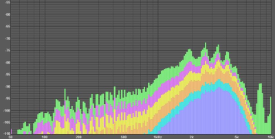

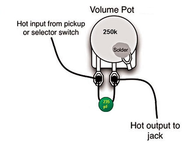

ΓΙΑ ΟΣΟΥΣ ΕΝΔΙΑΦΕΡΟΝΤΑΙ ΑΝΕΒΑΖΩ ΤΟ ΛΕΓΟΜΕΝΟ (SIMPLE) TREBLE BLEED MOD, ΓΙΑ ΗΛΕΚΤΡΙΚΗ ΚΙΘΑΡΑ ΚΑΙ ΤΗΝ ΑΠΟΚΡΙΣΗ ΣΥΧΝΟΤΗΤΩΝ ΠΟΥ ΠΡΟΚΥΠΤΕΙ ΜΕΤΑ THN ΠΡΟΣΘΗΚΗ ΤΟΥ ΠΥΚΝΩΤΗ.
ΣΤΗΝ ΠΡΟΚΕΙΜΕΝΗ ΠΕΡΙΠΤΩΣΗ ΣΕ TELECASTER ME SINGLE COIL ΜΑΓΝΗΤΕΣ ΚΑΙ 250Κ VOLUME POT.

ΠΡΑΣΙΝΟ: VOLUME 100%
ΜΩΒ : VOLUME 90%
ΚΙΤΡΙΝΟ : VOLUME 80%
ΠΟΡΤΟΚ : VOLUME 70%
ΓΑΛΑΖΙΟ: VOLUME 55%
ΜΩΒ2 : VOLUME 45%
**ΣΤΟ ΠΡΑΣΙΝΟ (100% VOLUME) Η ΚΟΡΥΦΗ ΑΚΡΙΒΩΣ ΠΡΙΝ ΤΑ 10ΚΗz ΕΙΝΑΙ ΑΠΟ ΜΙΚΡΟΦΩΝΙΣΜΟ ΚΑΙ ΟΧΙ ΠΡΑΓΜΑΤΙΚΗ.
