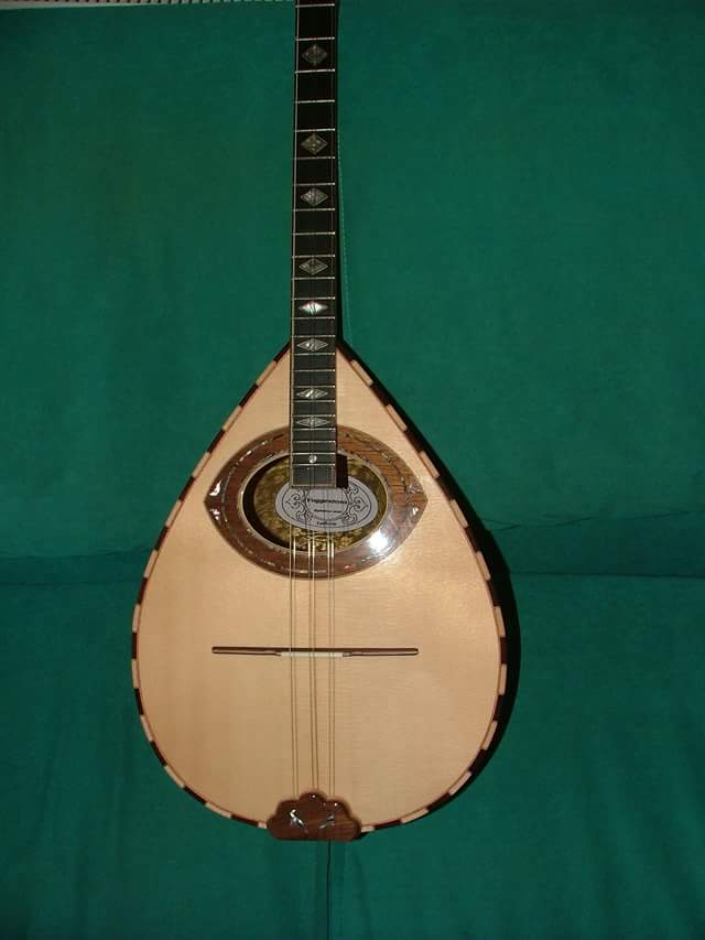

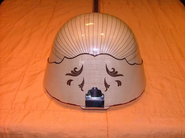

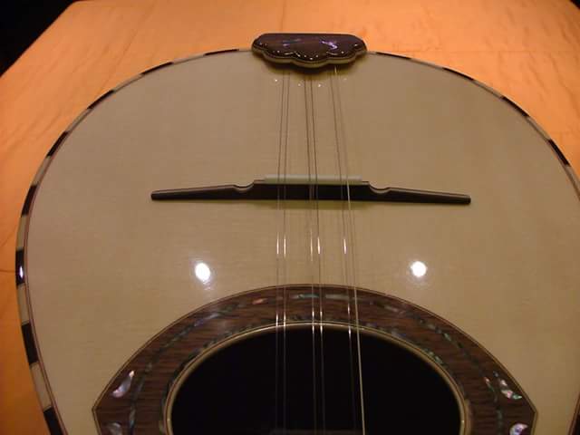

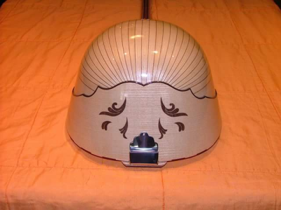

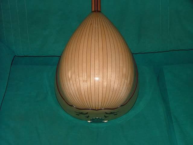

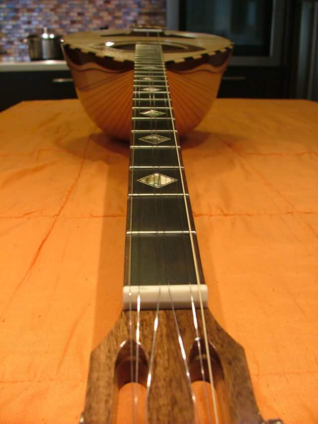

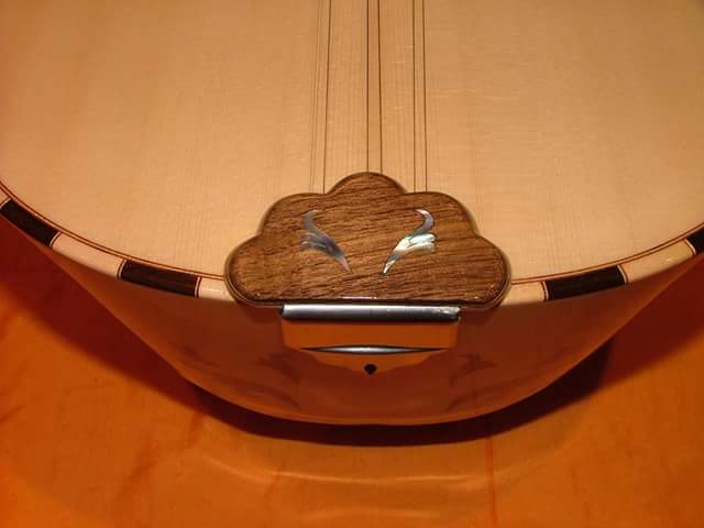

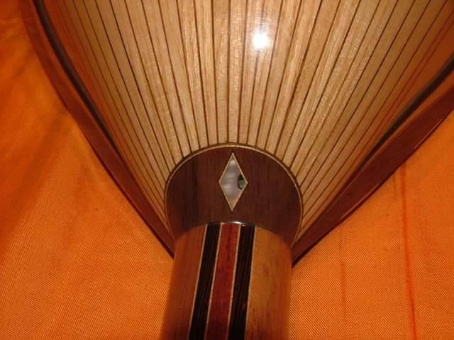

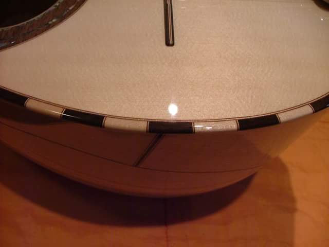

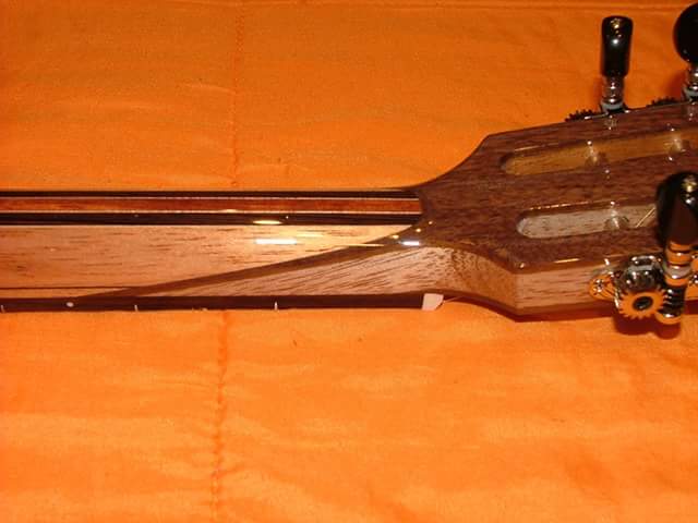

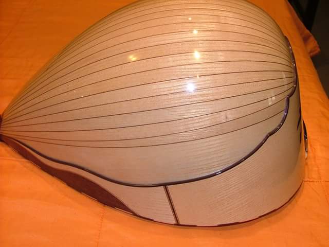

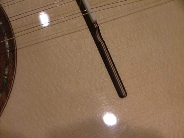

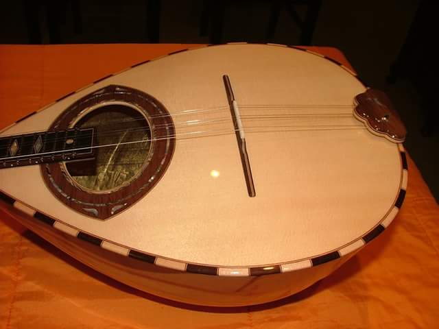

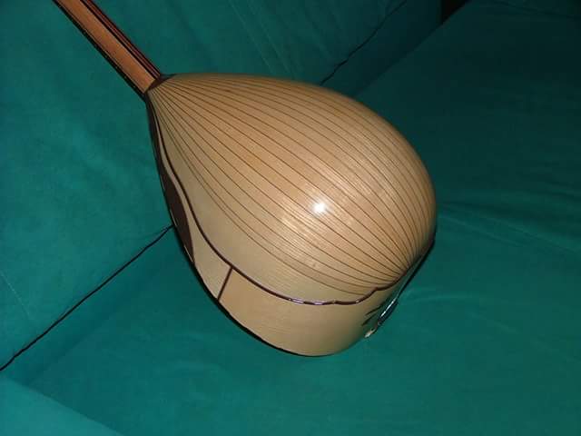

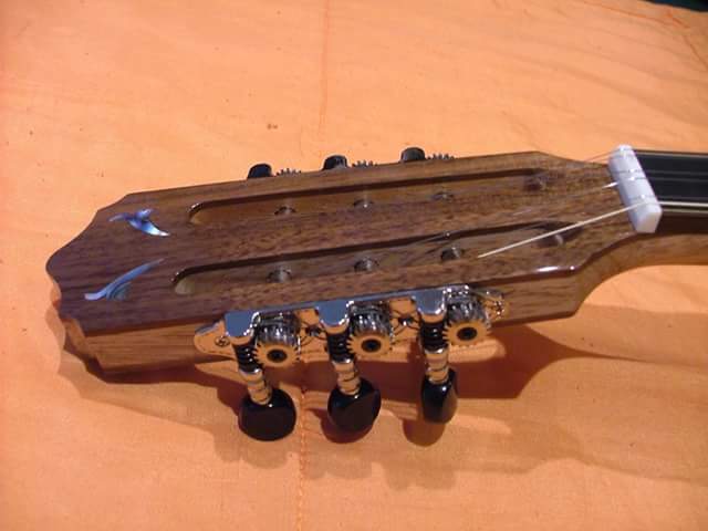

Ένα τριχορδακι που τελείωσε πριν ενα εξάμηνο. Δεν το εχω παρουσιάσει στο φόρουμ.
Σκάφος δεσποτακι
Καπάκι έλατο
Διακόσμηση καρυδιά, παλισανδρος, όστρακο και λίγο σελουλοϊντ
Μανίκι και καραολο νιαγκον
Κόντρες innings, vegge
Βέργα στο μανίκι

Χίλια μπράβο!!!άψογο σε όλα του.

Πανεμορφο ωραιος συνδιασμος ξυλων και απο ηχο τελειο!!χρονια πολλα για χθες και καλες κατασκευες!!!

και το δεσποτακι ωραιο, μοιαζει με τον σφενδαμο η κανω λαθος;
(δεν το ξερω καθολου, δεν το εχω δει ποτε απο κοντα...)
θα επικεντρωθω στα σημεια που μου εκαναν ιδιαιτερη εντυπωση, το σχεδιο στο πισω μερος (πωςστοκαλοτολεν) ειναι ιδιο με την χορδιερα, αλλα και στο κεφαλι, ετσι οπου να κοιταξεις στο οργανο βλεπεις αυτο το μοτιβο!
επισης μου αρεσε και ο καβαλαρης, που εχει σαντουιτς φιλετα...

Πανεμορφο τα συγχαρητηρια μου! Και το μανικι πολυ ωραιο με νιαγκον, θα ηθελα να σε ρωτήσω σε σχεση με το φλαμουρι ειναι βαρύτερο η οχι? Επισης δουλευεται ευκολα και αν εχεις ξαναβαλει σε οργανο ποια η συμπεριφορα του στον χρονο? Ρωταω γιατι εχω ενα τζουραδακι στα σκαρια και δεν θελω να βαλω φλαμουρι για μπρατσο λεω να παω σε μαονι μου φαίνεται οτι θα δενει περισσοτερο στην κατασκευη.
Απ: ΤΡΙΧΟΡΔΟ ΔΕΣΠΟΤΑΚΙ
« Απάντηση #13 στις: Μαρτίου 29, 2017, 09:52:07 μμ »
Ευχαριστώ πολύ. Σε μανίκι πρώτη φορά το βάζω. Αλλά ξέρω ότι το βάζουν. Έχω δει κιθάρες και είναι πολύ όμορφο. Δουλευεται εύκολα. Απο το φλαμουρι είναι λίγο βαρύτερο. Είναι είδος μαονιου. Θα το πρότεινα ανεπιφύλακτα για μανίκι.

Μοῦ ἄρεσαν ἰδιαίτερα ὁ καβαλλάρης μέ τά φιλέτα ἀνάμεσα , ἀλλά καί ὁ τρόπος τοποθετήσεως τοῦ ἀσπρο-καφέ περίγυρου στήν περίμετρο τοῦ καπακιοῦ , μέ τά φιλετάκια ἀνάμεσα στά μακρόστενα κομματάκια . Μοῦ ἔδωσες ἰδέα...Εὐχαριστῶ!!!
