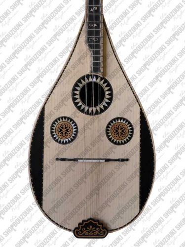

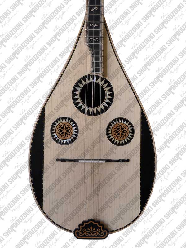

Καλησπέρα παιδιά. Γνωρίζει κάποιος αν σε αυτό το όργανο υπάρχει κάποια συγκεκριμένη διάταξη στα καμάρια ;;; Τις δύο μικρές ροζέτες μπορούμε να τις βρούμε κάπου έτοιμες ή πρέπει να τις κατασκευάσει κάποιος μόνος του...;; Διαστάσεις σε ένα τέτοιο όργανο ξέρει κανείς ;;; Σόρυ αν ρωτάω πολλά απλά μου έχει κάνει μεγάλη εντύπωση και ήθελα πληροφορίες αν ξέρει κάποιος.

τα εσωτερικα της ροζετας μπορει και να τα πουλαει ξεχωριστα ο Παπαδαμου που φτιαχνει το μπουζουκι της φωτογραφιας. Τα υπολοιπα γινονται ευκολα με λιγη υπομονη

Σ ευχαριστώ πολύ Κώστα. Στο site του πάντως δεν έχει κάτι ανάλογο. Θα τον πάρω ένα τηλέφωνο.

Στο βιβλίο για τον συγκεκριμένο είδος ταμπουρά( τον μεγάλο του Γιοβάν Τσαούς )λέει ότι τον μελέτησε στο σπίτι του απογόνου του Γιοβάν Τσαούς και ότι τα καμάρια έιναι όπως του μπουζουκιού (3 ) συν ένα ακόμη στον τάκο (λόγω μάλλον του κούφιου μάνικου;). Αναφέρει βέβαια και λοιπές διαστάσεις (ύψος , πλάτος, κλπ)

Καπάκι:ηχητική οπή στο 1|3 του μήκους με ανοιγμα 5 εκ.
άλλες δύο ψευδοοπές σε απόσταση  μεταξύ τους 10 εκ.
3 καμάρια σε θέσεις όπως του μπουζουκιού και ένα στη θέση του τάκου

Φίλε  tseros ξέρεις κάτι παραπάνω για τις δύο ψευδοοπές που αναφέρεις ;;; Διάμετρο που έχουν ;;....προφανώς εικάζω οτι τοποθετούνται ανάμεσα στα καμάρια κάτω από το καπάκι. Γιατί αναφέρονται ως ψευδοοπες ;; Δεν είναι ανοιχτές ;; Δε συμμετέχουν στον ήχο του οργάνου ;; Σ ευχαριστώ και πάλι. Να είσαι καλά.

Για τις ψευδοοπές δεν λέει κάτι παραπάνω μόνο ότι απέχουν μεταξύ τους 10 εκ..Πιστεύω ότι είναι μόνο διακοσμητικές μιμούμενες διακόσμηση- κατασκευή ουτιού. Πιθανόν έχουν σκαφτεί ελαφρά (μικρό βάθος) στο καπάκι και έχει μπει διακοσμητικό για τρύπα. Επομένως ούτε συμμετέχουν στον ήχο του οργάνου ούτε είναι ανοιχτές. Απλώς παραπέμπουν στην διακόσμηση ουτιού. Αν θέλεις φωτοτυπία το άρθρο του ευχαριστως να σου το στείλω φίλε για να το έχεις και για το αρχείο σου. Πάντως μπορείς να επικοινωνήσεις και με τον οργανοποιό Μουντάκη που μελέτησε το όργανο. Σε ότι άλλο μπορώ να βοηθήσω, ευχαρίστως.
