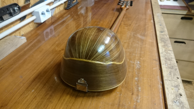

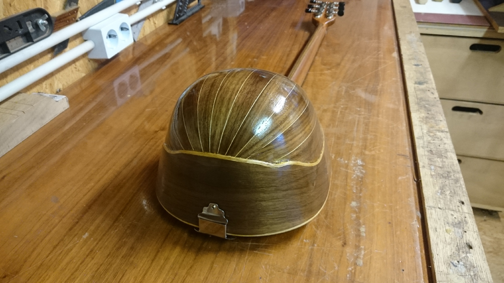

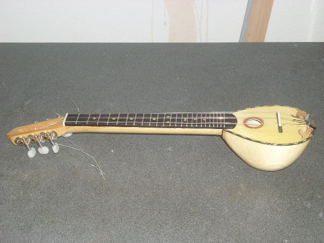

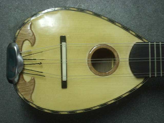

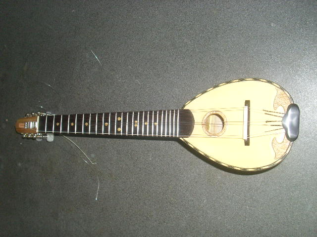

Σήμερα σας παρουσιάζω τα δύο νέα όργανα που έφτιαξα.
Ενα μπουζούκι και ένα τζουρά.
Τζουράς:
Σκάφος: Καρυδιά
Χέρι: Μαόνι με κόντρες πιπεριά
Καπάκι: έλατο με διακόσμηση βέγγε
Λούστρο: σπρέυ ακρυλικό (το έκανα για δοκιμή αλλά δεν μου αρέσει το αποτέλεσμα...)

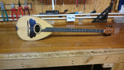

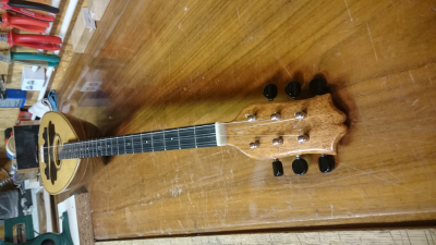

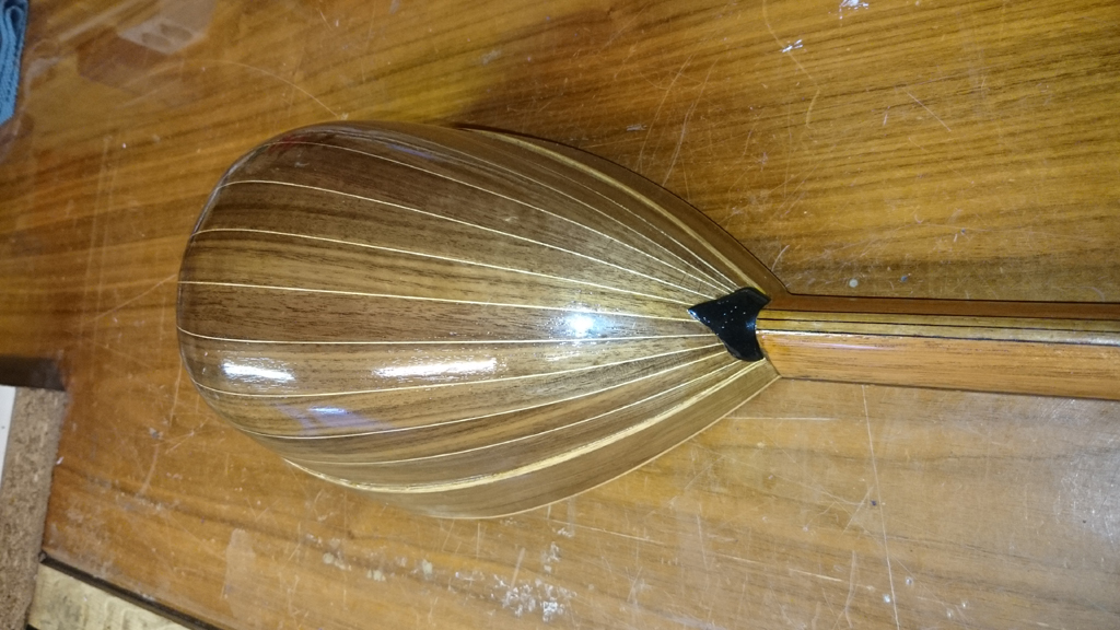

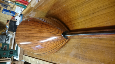

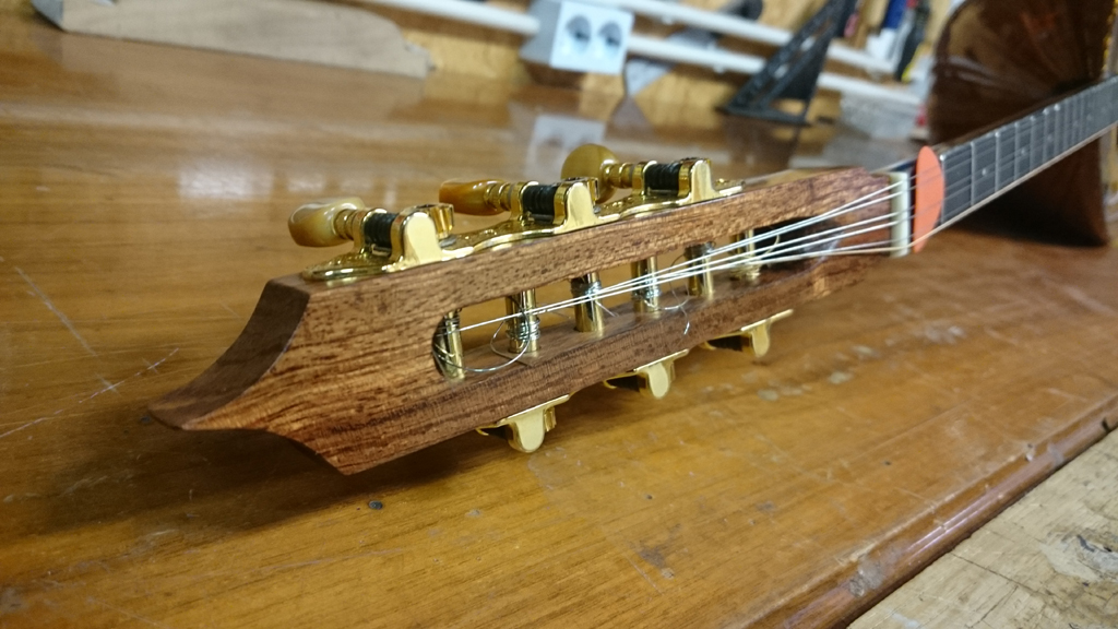

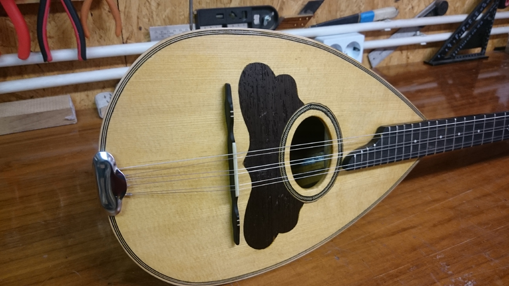

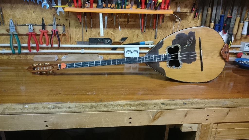

Μπουζούκι
Σκάφος και χέρι: τριανταφυλλιά
κόντρες: βέγγε
Καπάκι: κέδρος
Διακόσμηση: βέγγε και πλαστικό
Λούστρο: γομαλάκα

MΠΡABO πολυ ωραια...
μου φαινεται η γομαλακα, πατησε παρα πολυ καλυτερα απο το ακρυλικο σπρεϊ...

Μπράβο φίλε,όμορφα όργανα,η πιπεριά τι ξύλο είναι και που το βρίσκουμαι?

Ομορφα όργανα, καλοδουλεμένα, Μπράβο !
(και ο πάγκος εργασίας , μια χαρά , σε  καλωσορίζει  για να δουλέψεις )

Είπα να δοκιμάσω το σπρέι αλλά δεν πέτυχε. Δεν ξέρω τι δεν έκανα καλά αλλά ... τζίφος.
Πήγα να αποφύγω τη δουλειά της γομαλάκας αλλά μάλλον θα το τρίψω και θα το λουστράρω ξανά!

Στην πιπεριά έπεσα από τύχη. Την βρήκε ένας φίλος και έπειτα μάθαμε από το δάσκαλό μας ότι τη χρησιμοποιούσαν παλιά για κόντρες.
Δεν ξέρω τι θα κάνει στο μέλλον. Θα δείξει.

Πάγκος από παλιό μπουφέ από MDF 3cm με λούστρο αθάνατο. Το κακοποιώ χρόνια και ακόμα αντέχει!

Μπράβο, πολύ ωραία και τα δύο! Στο μπουζούκι να πω την αμαρτία μου θα προτιμούσα οβάλ τρύπα, μιας και χρησιμοποίησες  τέτοιο εξεζητημένο καράολο..Αλλά περί ορέξεως...Αλήθεια, κρατάνε κούρδισμα τα όργανα με τέτοιο καράολο; Το έχεις ξαναχρησιμοποιήσει; Ρωτάω γιατί σκέφτομαι να το δοκιμάσω σε ένα σκαφτό μπαγλαμά που ετοιμάζω...
