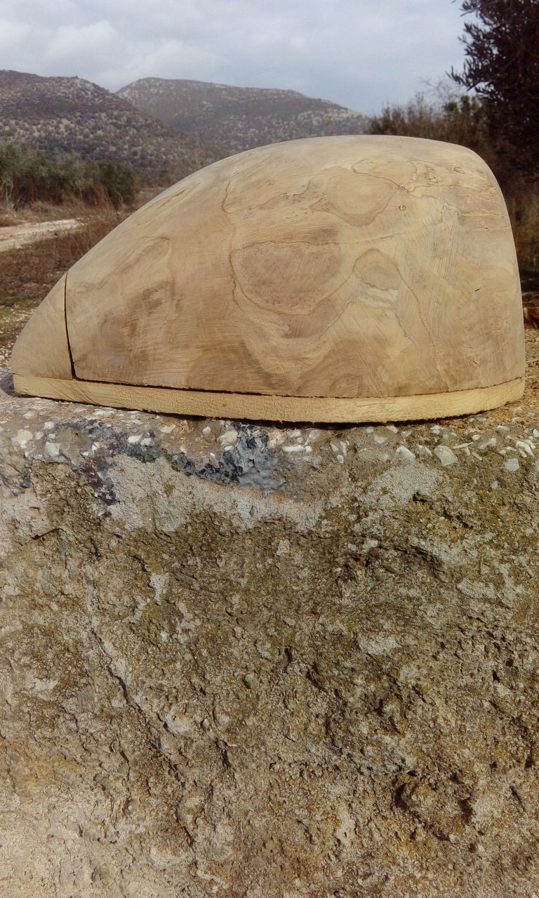

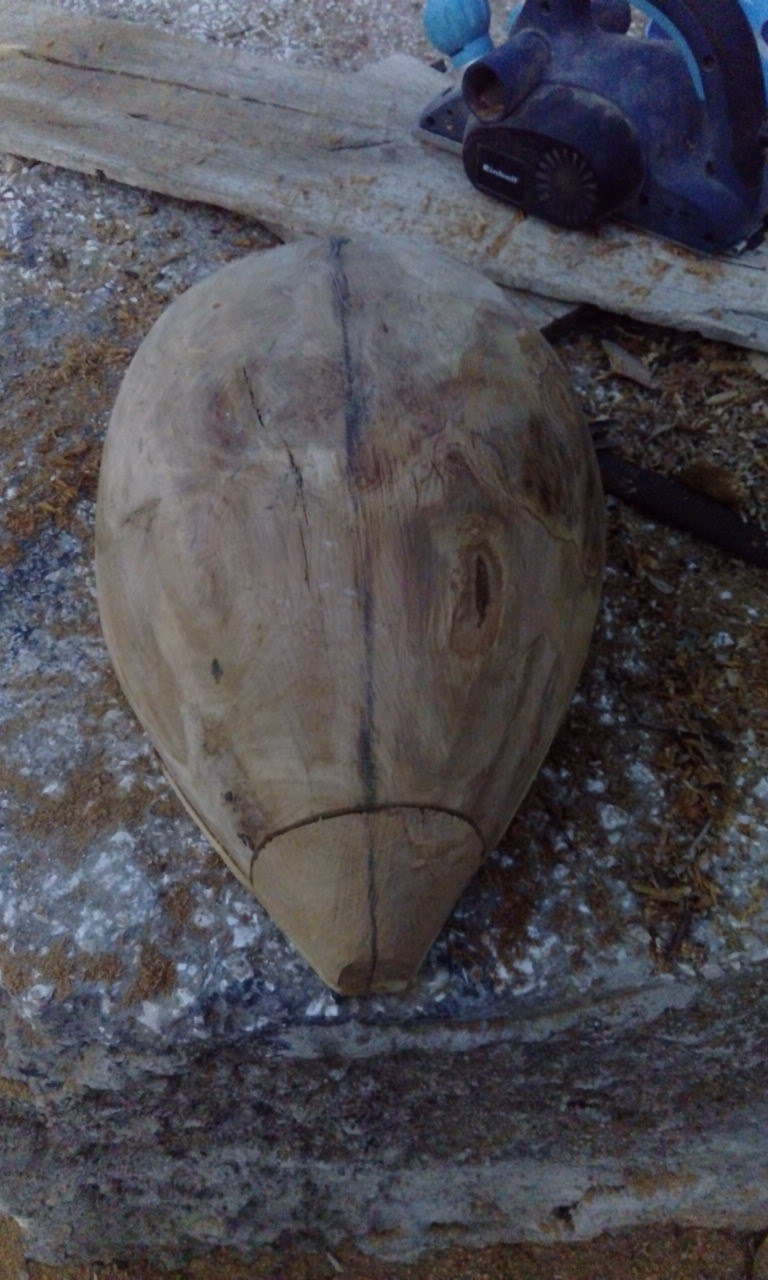

« Απάντηση #3 στις: Φεβρουαρίου 02, 2017, 06:13:00 μμ »
Λοιπον παιδια σας παραθετω τις φωτογραφιες απ το καλουπι για να μου πειτε αν ειναι καλο για να ξεκινησω η χρειαζεται ακομα διαμορφωση... επισης ο πισω τακος μπαινει απο τωρα στο καλουπι η τον βαζουμε οταν εχει πλεον ολοκληρωθει το σκαφος και ξεκαλουπονουμε??  η ελια σαν ξυλο κανει για δουγιες για το σκαφος?? Συγνωμη για τις πολλες ερωτησεις αλλα ειμαι αρχαριος στο επαγγελμα και χρειαζομαι βοηθεια :D :D

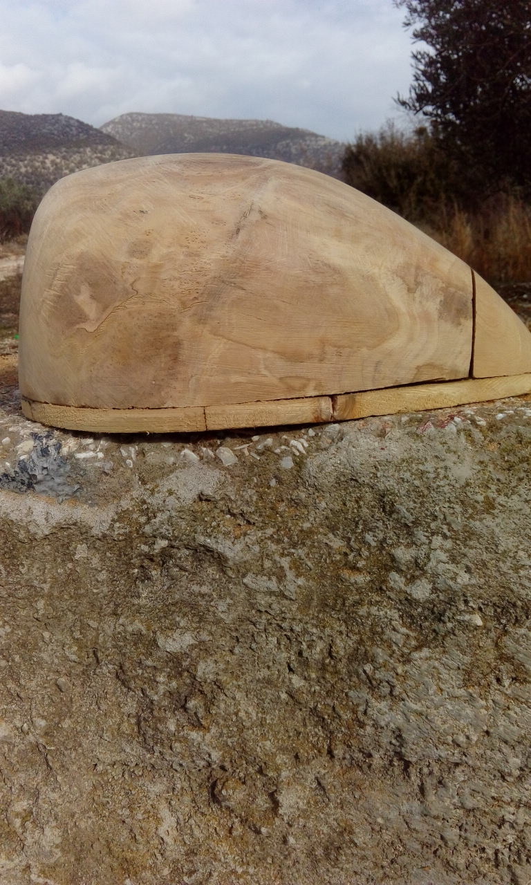

Καλησπερα
 Βαλε μια απο τα πλαγια να το δουμε.
 Συνηθιζεται να μπαινει μετα ο πισω τακος απο τους περισσοτερους

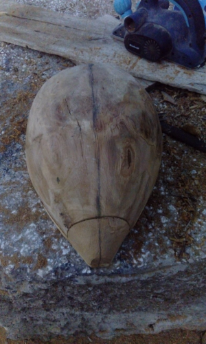

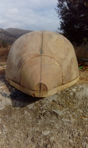

« Απάντηση #5 στις: Φεβρουαρίου 02, 2017, 06:35:25 μμ »
Οποτε δεν ειναι αναγκαια η εγκοπη που εκανα...οριστε και μια φωτογραφια απο το πλαι

« Απάντηση #6 στις: Φεβρουαρίου 02, 2017, 07:08:51 μμ »
Σαν να εχει ενα καρουμπαλο στη μεση; μαλλον δε βοηθαει η φωτογραφια. Μια καθετη στο διαμηκη αξονα αλλα οχι απο ψηλα. Για να δουμε και τη γωνια της κολαντζας και την εξωτερικη καμπυλη.
Δε ξερω αν καταλαβες τι εννοω

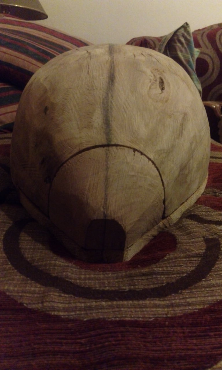

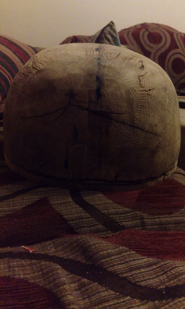

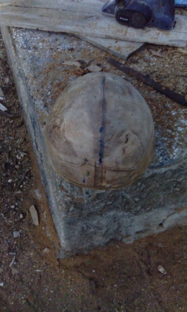

« Απάντηση #7 στις: Φεβρουαρίου 02, 2017, 09:00:32 μμ »
Τωρα που το βλεπω θελει ενα ψιλοκατεβασμα απο την αριστερη μερια απλα μου φαινεται λιγο δυσκολο να γινει ακριβως συμμετρικο λογω του μεγεθους του και του οτι το καλουπι ειναι μονοκομματο

« Απάντηση #8 στις: Φεβρουαρίου 02, 2017, 09:43:37 μμ »
.....  θελει ενα ψιλοκατεβασμα απο την αριστερη μερια .....
Πράγματι θέλει να κατεβεί από την αριστερή πλευρά.
Ράσπα, αργά με υπομονή , και για να ελέγχεις εύκολα τη συμμετρία του
θα βάζεις το καλούπι μεταξύ ενός φωτιστικού και των ματιών σου.
(Δεν βλέπω καλά ... θα πρέπει να στερεώσεις ένα ξύλο κάτω από τη βάση του καλουπιού
κατά το διαμήκη άξονα, για να μπορείς να το πιάνεις στη μέγγενη )

Απ: κατασκευη τριχορδου
« Απάντηση #9 στις: Φεβρουαρίου 02, 2017, 09:45:24 μμ »
Λοιπόν επειδή δεν βγάλεις άκρη και δεν θα γίνει ποτέ συμμετρικό, κόψτο στην μέση στο πλάτος πάρε το μισό αποτύπωμα σε χαρτί και φτιάξτο συμμετρικό ίδιο (αν φυσικά έχει τις σωστές διαστάσεις). Πίσω στην κολάντζα δώσε γωνία 73 μοίρες γιατί δεν θα σου κάθεται με τίποτα.

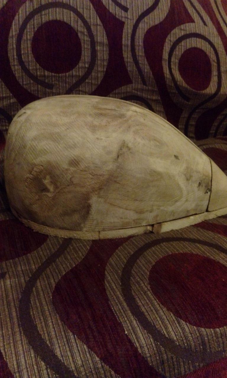

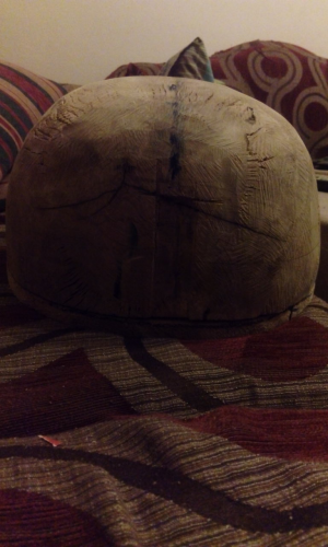

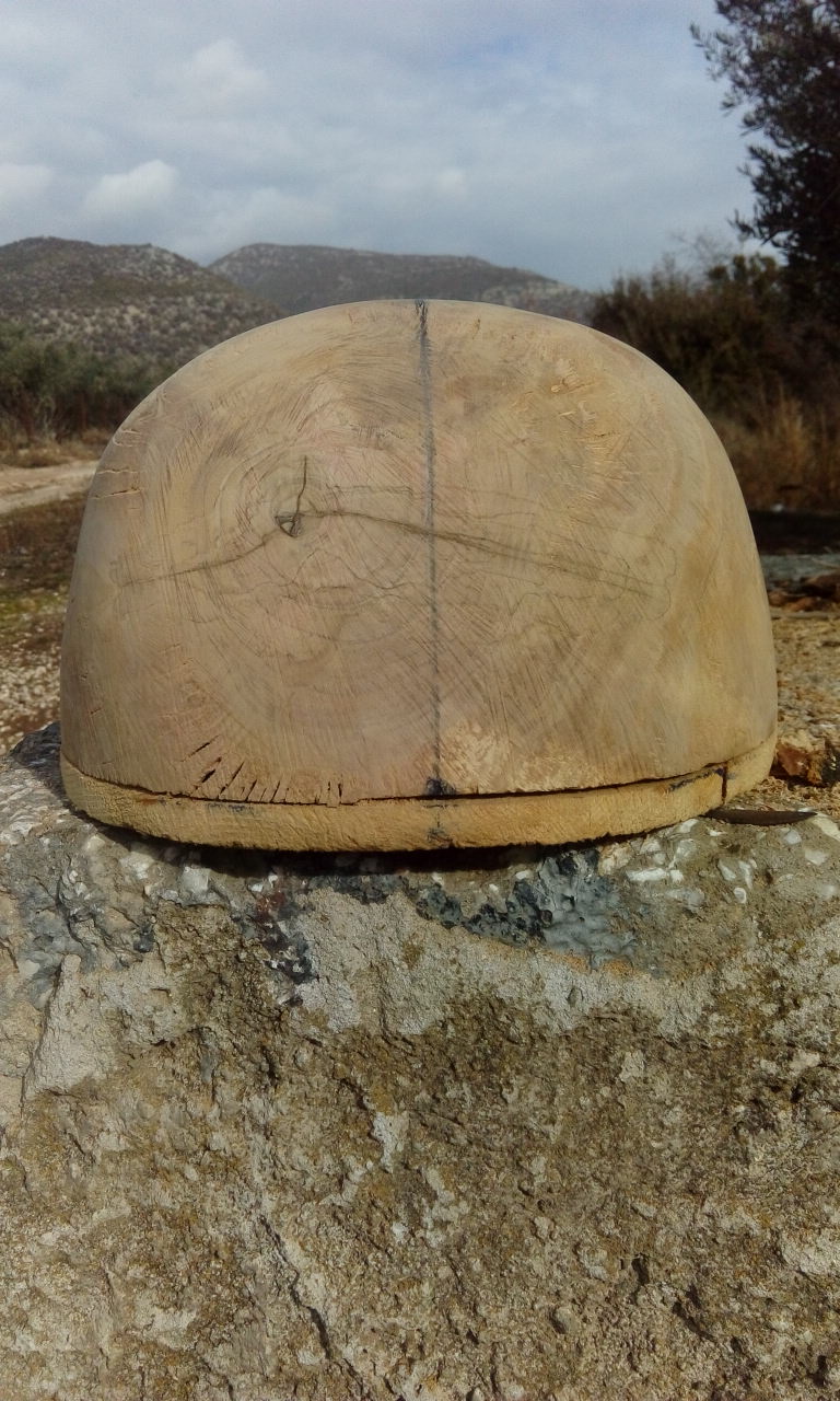

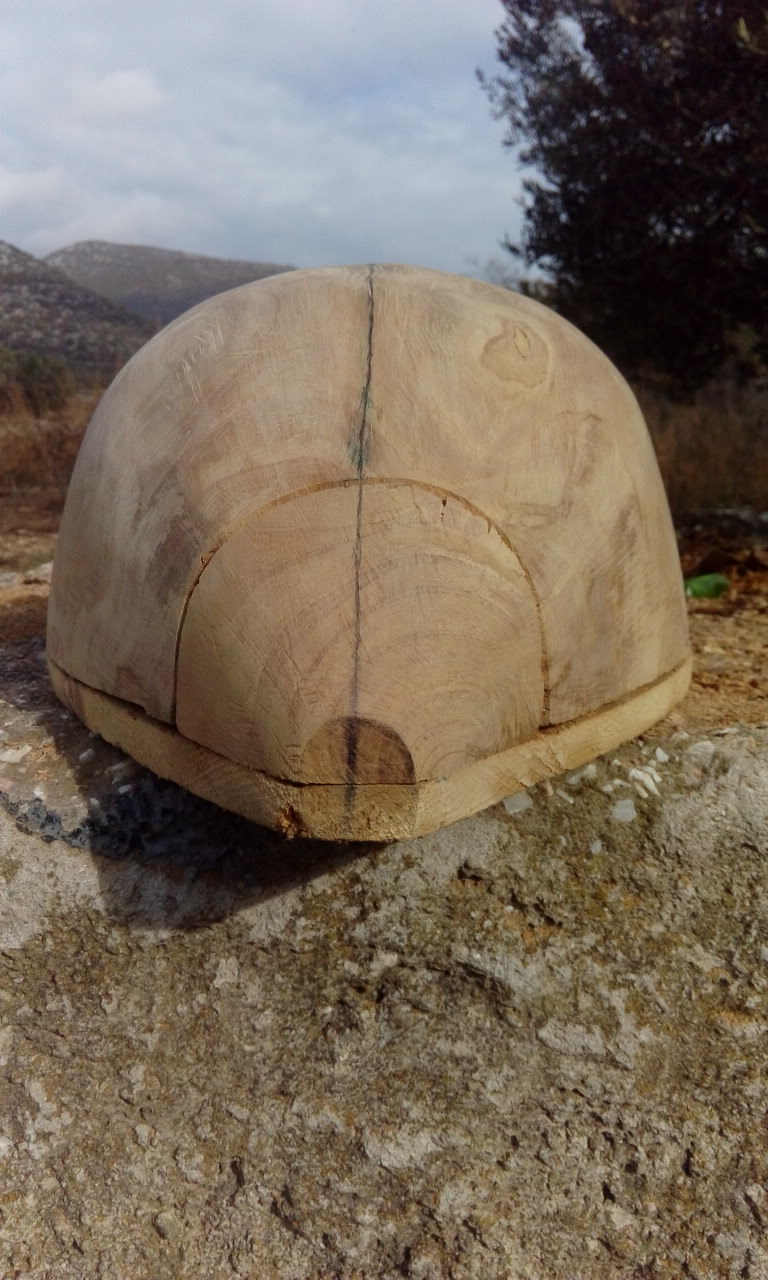

« Απάντηση #11 στις: Φεβρουαρίου 05, 2017, 11:20:58 πμ »
Καλημερα μαστορες!! Μετα απο αρκετη δουλεια και τριψιμο νομιζω πως ειμαι πλεον σε καλο σημειο για να αρχισω το σκαφος. Εσεις τι εχετε να πειτε?? Πρεπει να αλλαξω μηπως την γωνια πισω στο καλουπι εκει που θα κοληθει η κολαντζα?? Να την κανω μηπως πιο ομαλη??

« Απάντηση #14 στις: Φεβρουαρίου 05, 2017, 01:57:41 μμ »
Αυτή τη διόρθωση θα έκανα σ' αυτο το καλούπι . Εκεί που είναι η κόκκινη γραμμή.
