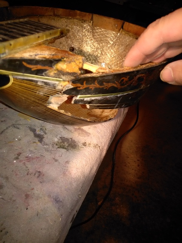

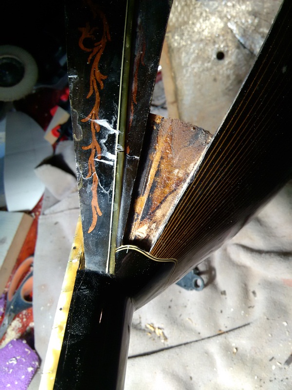

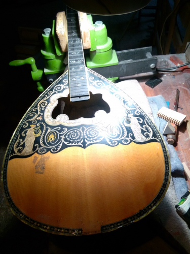

Καλημερα παιδια.

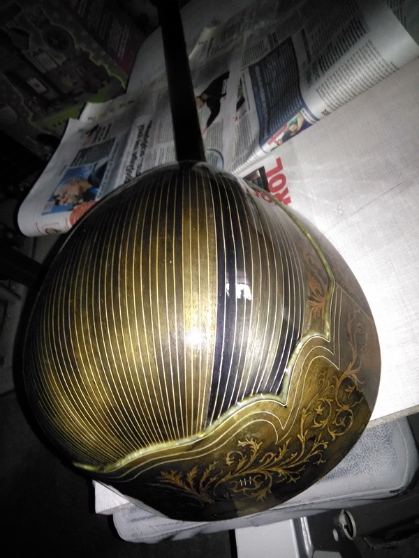

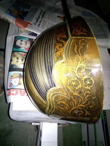

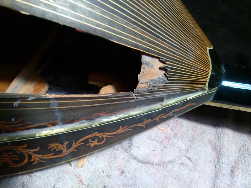

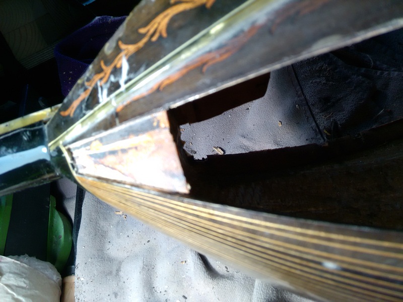

Ηρθε στα χερια μου αυτο το οργανο....
που εχει αυτη την τρυπουλα για να αεριζετε !!!
 [ Invalid Attachment ]  Και η περιπετεια συνεχιζετε.....
Απ: Σπασμενο μπουζουκι!!!

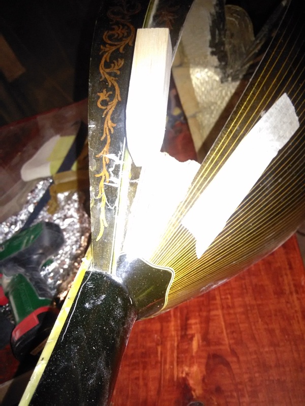

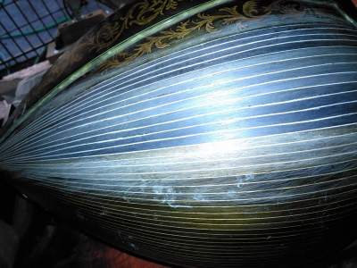

« Απάντηση #1 στις: Ιανουαρίου 19, 2017, 10:32:28 πμ »

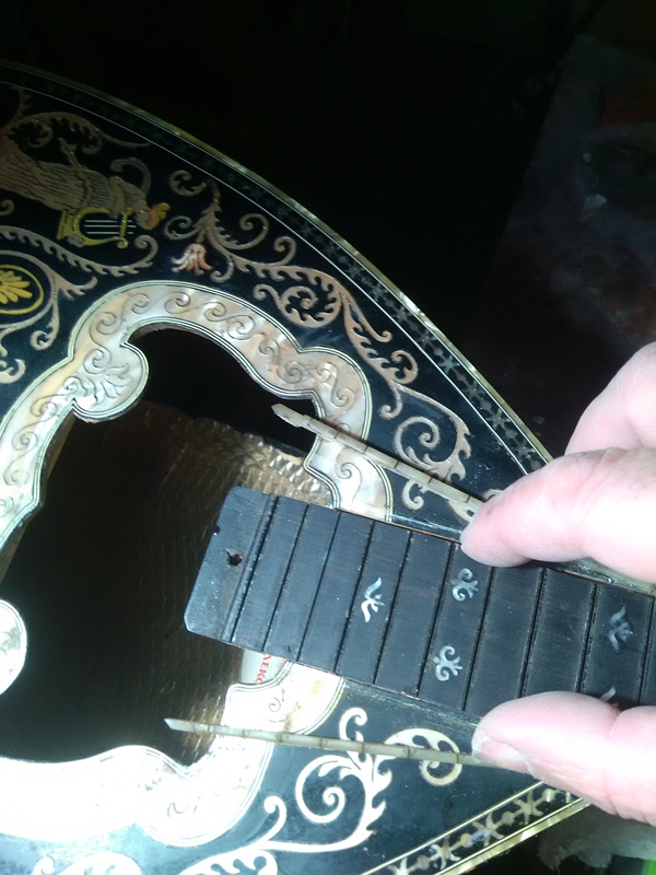

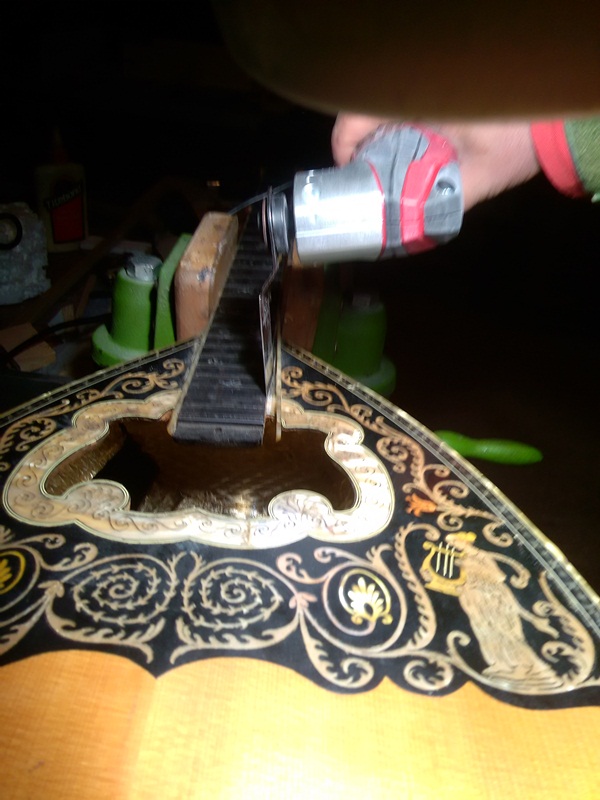

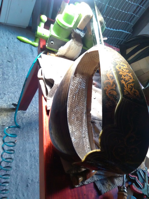

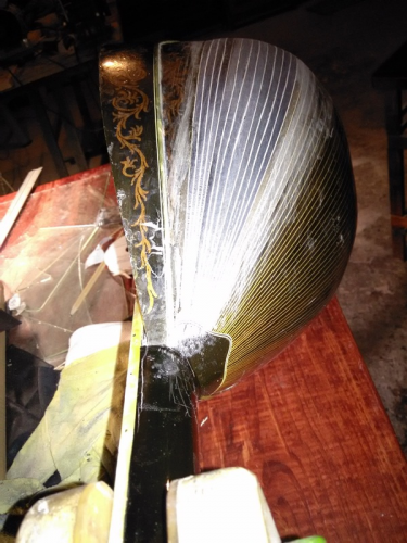

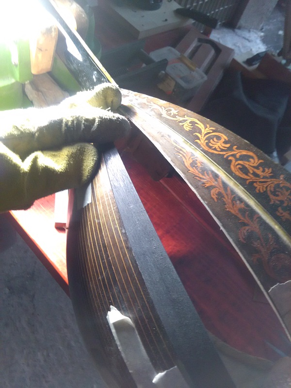

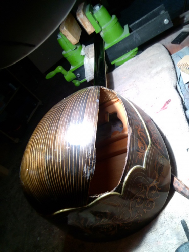

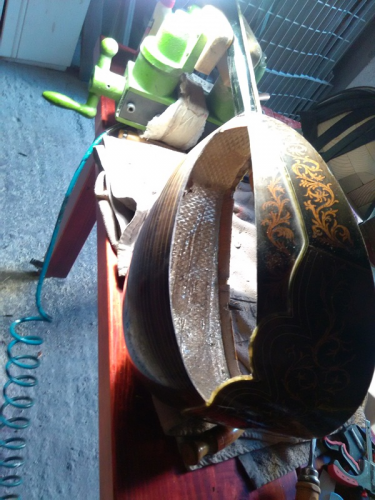

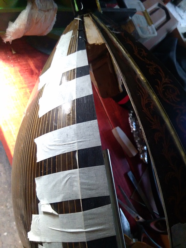

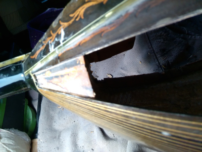

Μετα απο συνομιλια με τον Φιλο Ζαρκαδα, ειπαμε να ανοιχτη το καπακι.....και εγινε με τον παρακατω τροπο:Συριγγα με νερο και βρεξιμο οπου κολλιέται το καπακι.θερμος αερας,σπατουλα ζεστη με το καμινετο και πολυ,πολυ υπομονη....τα ξερετε !!!
Μπροστα στον ντακο εκανα αυτο που θα δειτε στις φωτο.
Ανοιξα τα περιμετρικα τις ταστιερας πολυ προσεκτικα μην σπασουν.....
Εκοψα με το πολυεργαλειο συριζα το καπακι με την τασιερα....
και με την μεθοδο σπατουλα,συριγγα και ζέστη..... βγηκε !!!

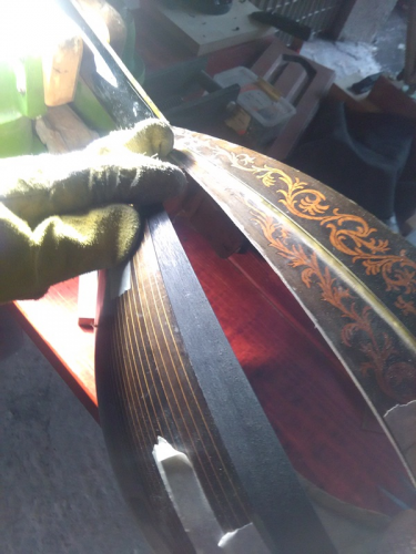

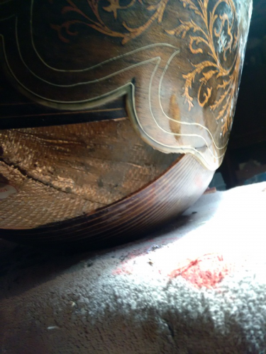

και το σπασιμο συνεχιζετε....

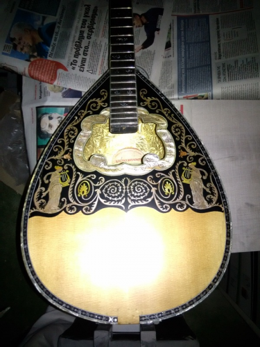

 [ Invalid Attachment ]  και μια ''πανοραμικη''.... χαχαχα

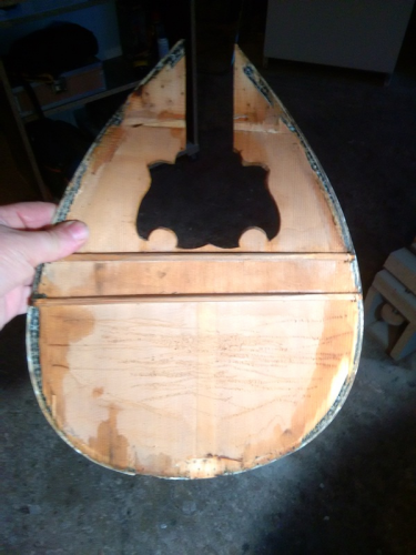

« Απάντηση #4 στις: Ιανουαρίου 19, 2017, 06:11:03 μμ »

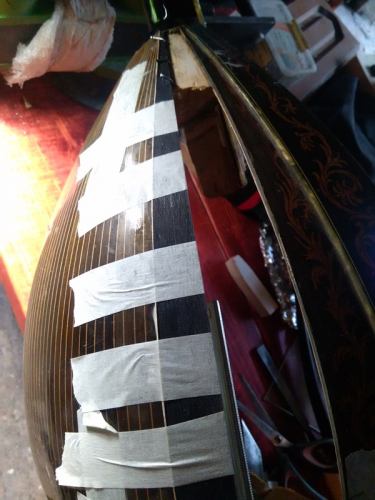

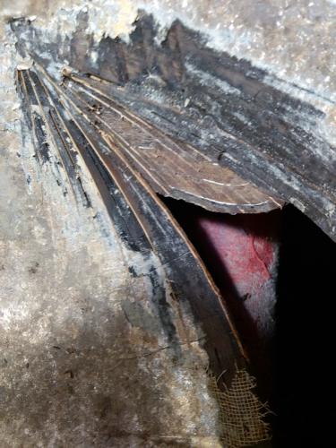

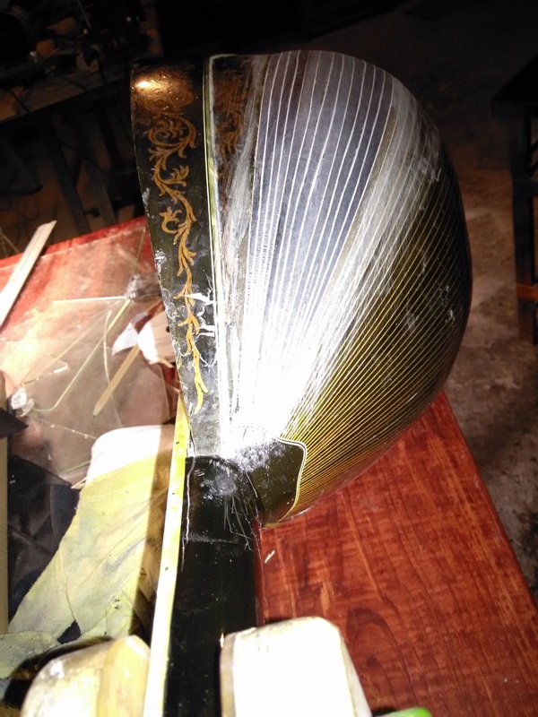

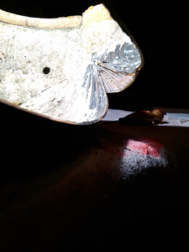

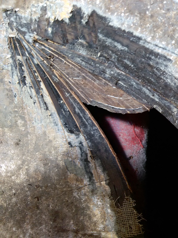

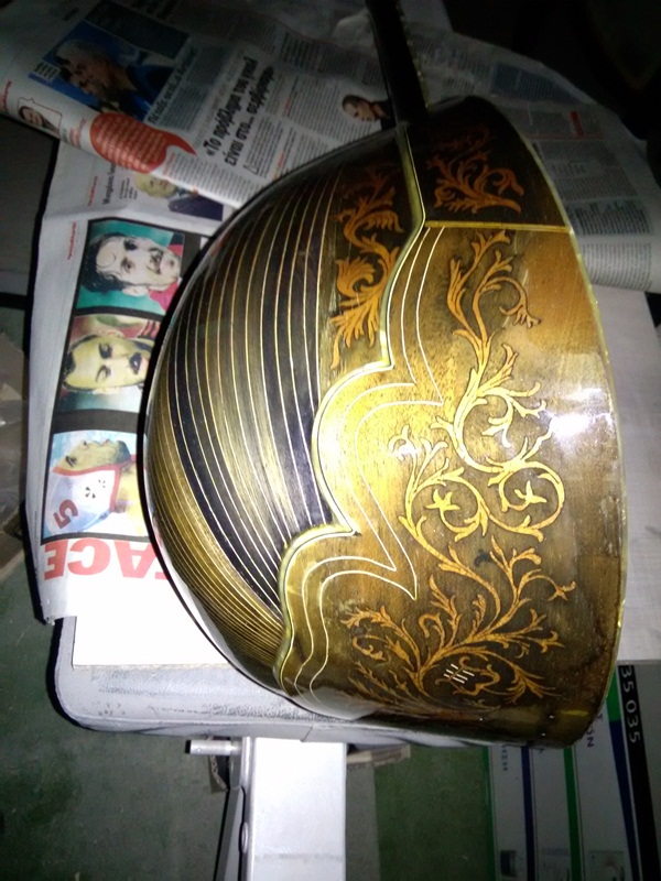

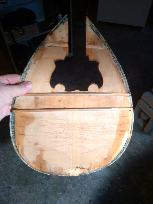

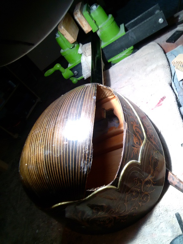

Εγω το κανω πιο πολυ για την εμπειρια....αν καταφερουμε ενα τετοιο οργανο να ειναι γερο,ανθεκτικο και να παιζει....τοτε οταν φτιαχνουμε απο την αρχη ενα καινουργιο θα μας ειναι παιχνιδακι ως προς την κατασκευη.

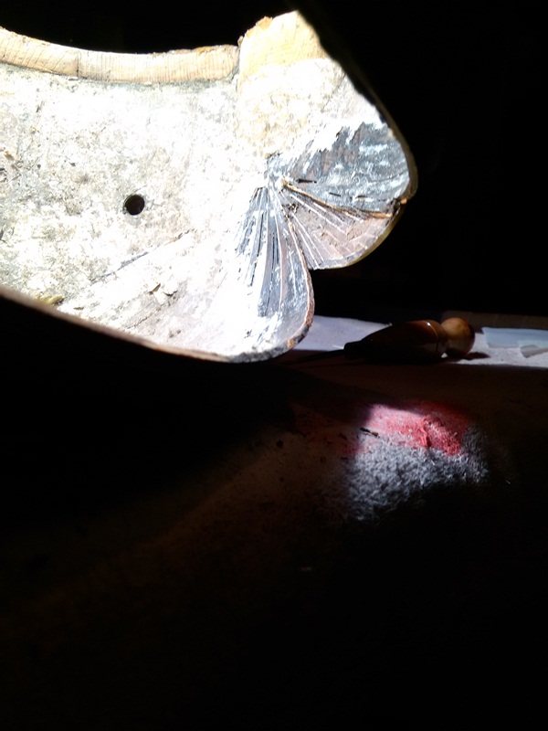

Συνεχεια εργασιων σημερα.....
Σκάψιμο,ξεκολλημα των δουγων απο την μεσα μερια της κολαντζας......
Με πυρωμενο σιδερο και ενα ιδιοκατασκευης πολυ ψιλο σκαρπελο...
 [ Invalid Attachment ]  Απλα δεν ειχα πολυ χρονο σημερα να καθαρισω και το μπροστινο μερος. Αυτα για σημερα.....!!!

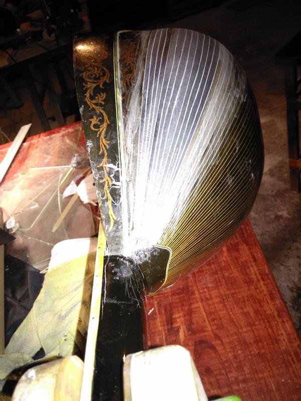

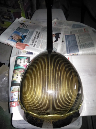

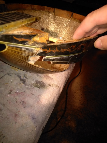

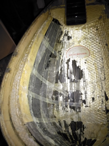

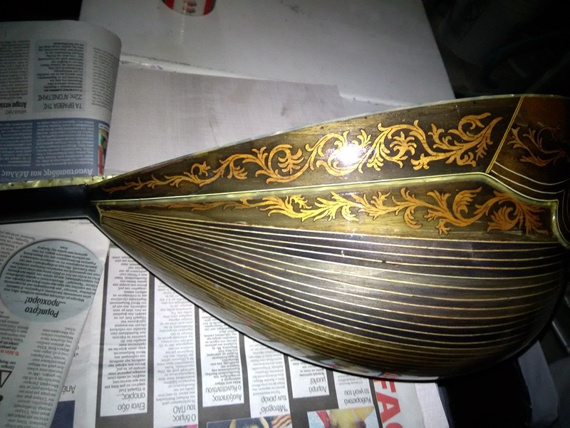

Συνέχεια εργασιών....!!!

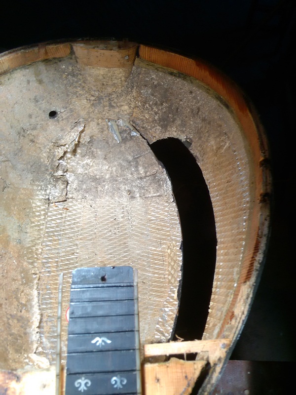

Σήμερα καθάρισα και το μπροστινο μερος απο τις σπασμενες ντουγιες,και τωρα ειναι ετοιμο να δεχτεί τις καινουργιες.
Ειναι βαμμενη καρυδια και σκεφτομαι να τις κολλησω με ψαροκολλα,αλλα δεν την εχω ξαναδουλεψει ποτε !!!
Εδω θα ηθελα την βοηθεια σας οποιος ξερει και μπορει.....παρακαλω!!!

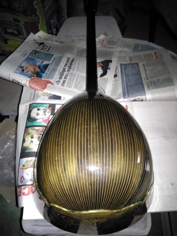

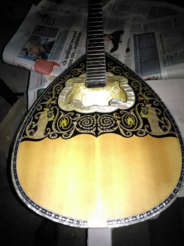

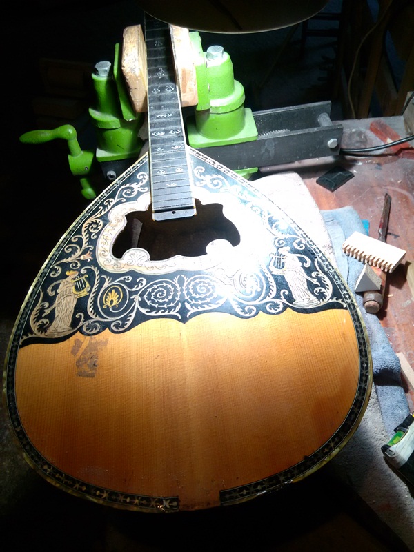

« Απάντηση #10 στις: Φεβρουαρίου 10, 2017, 09:30:23 μμ »

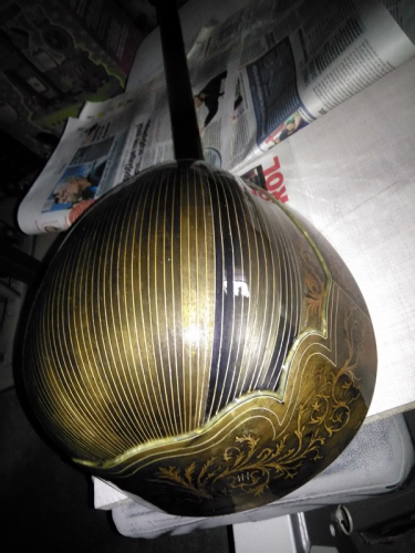

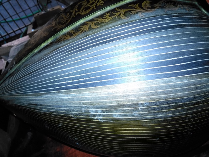

και συνεχίζουμε κάπως έτσι......
καθάρισμα απο παλιές κόλλες.
Ταίριασμα καινουργιας ντουγας.
Και κόλλημα......

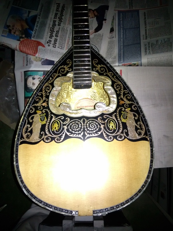

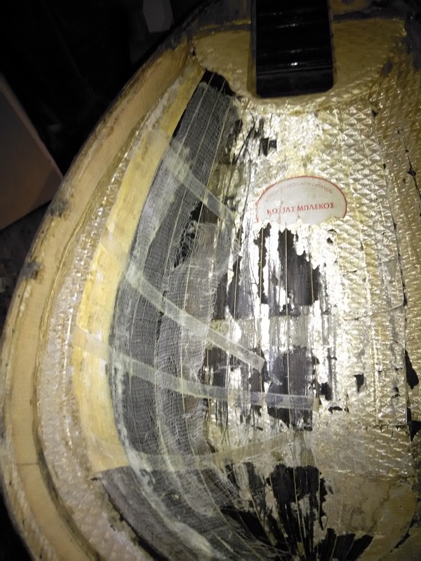

Αφού τελείωσα με τις ντούγιες και το άφησα δυο μέρες να κολήσει καλά,σήμερα χάραξα και πέρασα τα φιλέτα στις ντούγιες και ενίσχυσα το σκάφος στο εσωτερικό του.
 [ Invalid Attachment ]  Μου κάνει εντύπωση αυτό το ασπροξυλο που είδα απο μέσα όταν εβγαλα το χαρτί....

« Απάντηση #11 στις: Φεβρουαρίου 11, 2017, 11:56:55 πμ »
ωραιος ρε Γιωργαρα ............................
Ισως βλεπω οτι θα μπορουσες να χαραξεις πιο ισια βεβαια , αλλα μπαινω σε λεπτομεριες...............
Μπραβο ...να το δουμε κι ακουσουμε ετοιμο τωρα πια
« Απάντηση #12 στις: Φεβρουαρίου 11, 2017, 12:01:44 μμ »
Σωστο ειναι αυτο που λες Κωστα,αλλα η αληθεια ειναι πως δεν ειχα ξανα χαραξει και εννοειται πως μεχρι να βρεις το ''χερι '' σου, θα κανεις και πατατα....χαχαχαα
Το θεμα ειναι οτι εκλεισε καλα το σπασιμο !!!

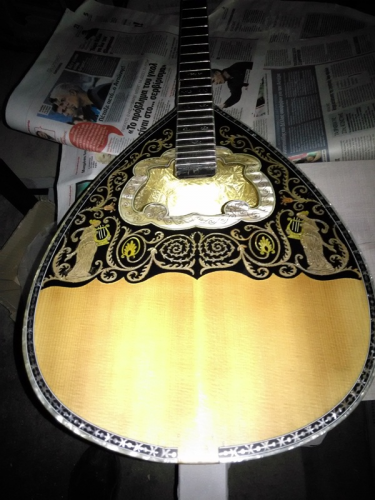

« Απάντηση #13 στις: Μαρτίου 17, 2017, 08:35:20 μμ »
Αισίως φτασαμε ως εδω....τωρα μας περιμενει κατασκευη καβαλαρη,προσκεφαλο και σεταρισμα...  Αντε να δουμε τι καναμε !!!

« Απάντηση #14 στις: Μαρτίου 17, 2017, 08:36:32 μμ »
γεια στα χερια σου μαστορα! καινουριο το οργανο!
