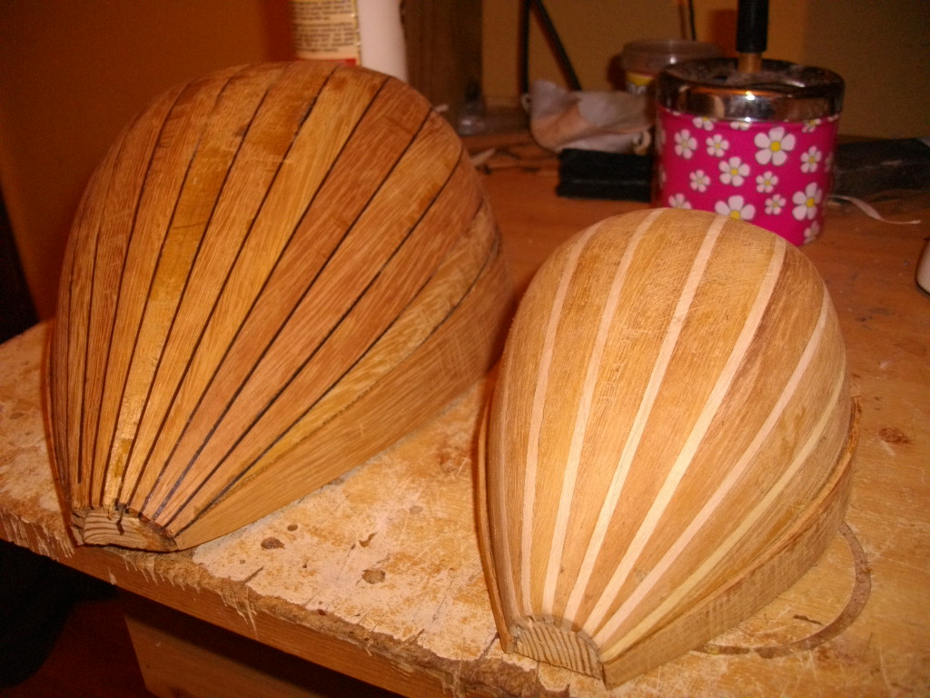

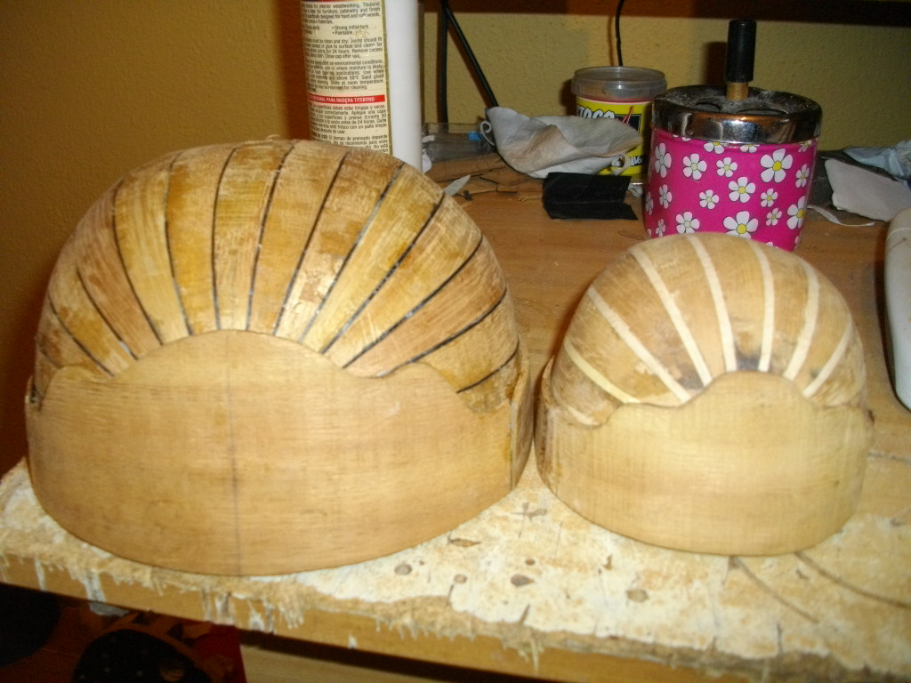

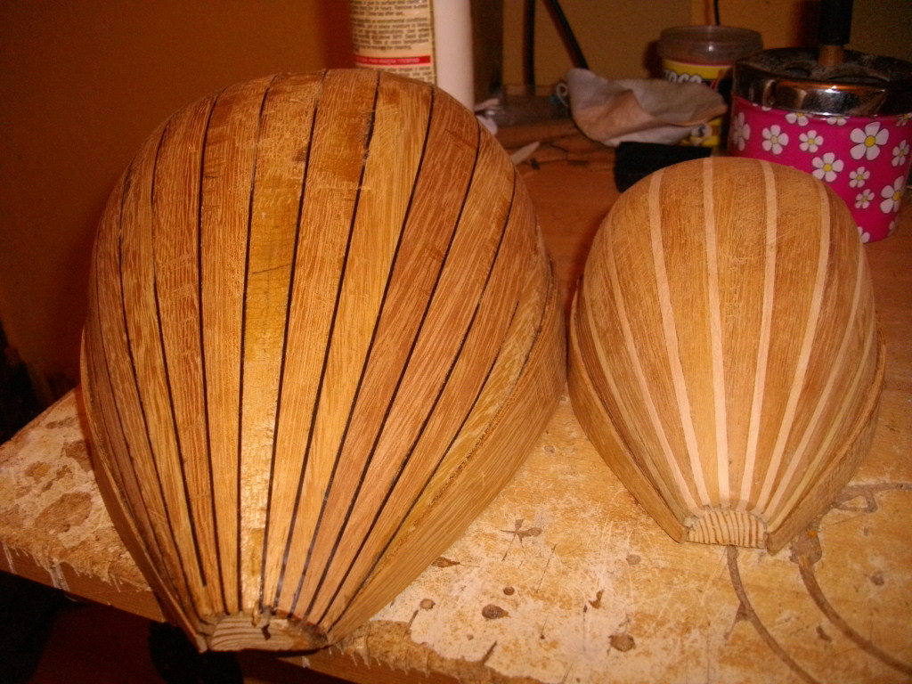

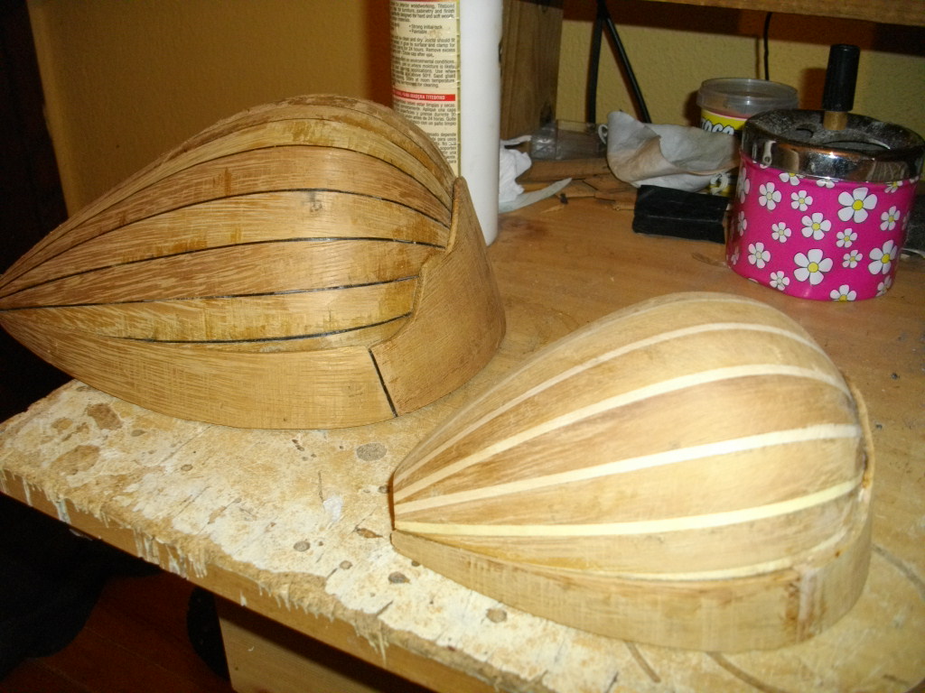

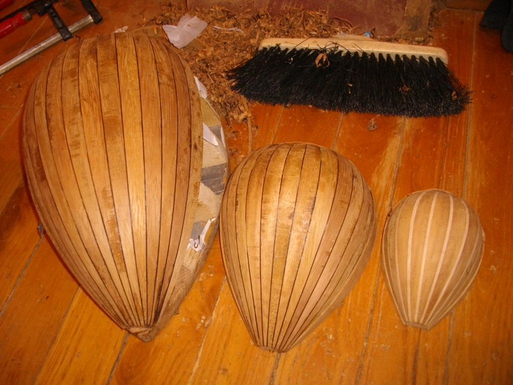

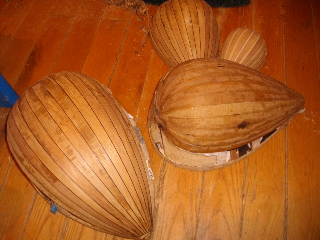

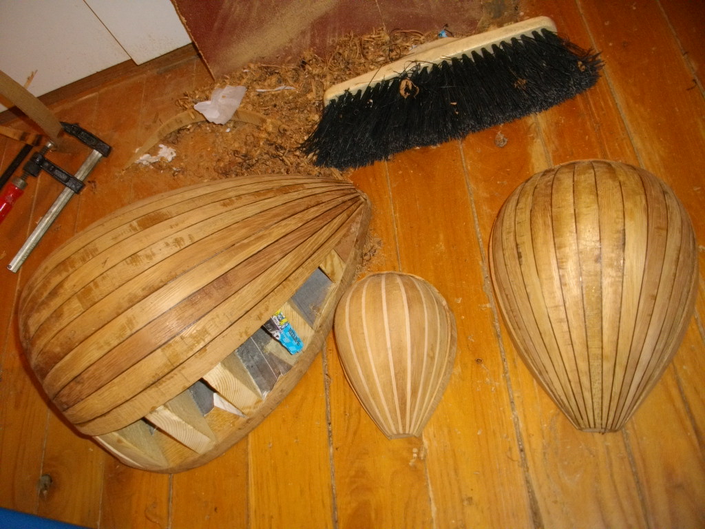

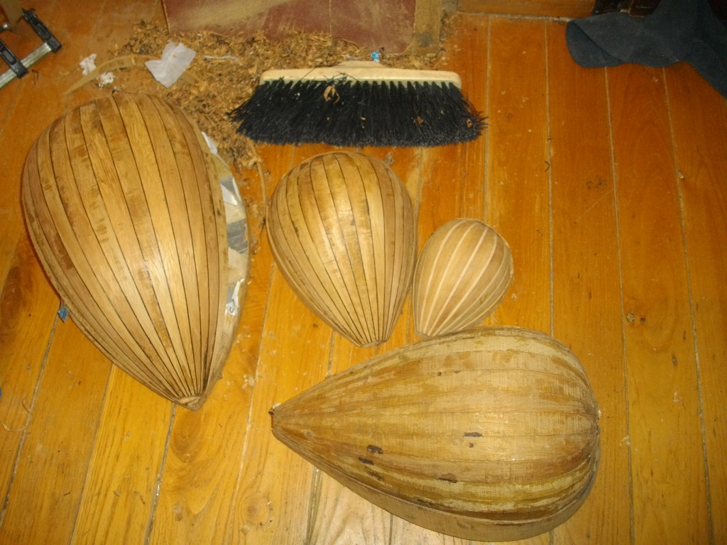

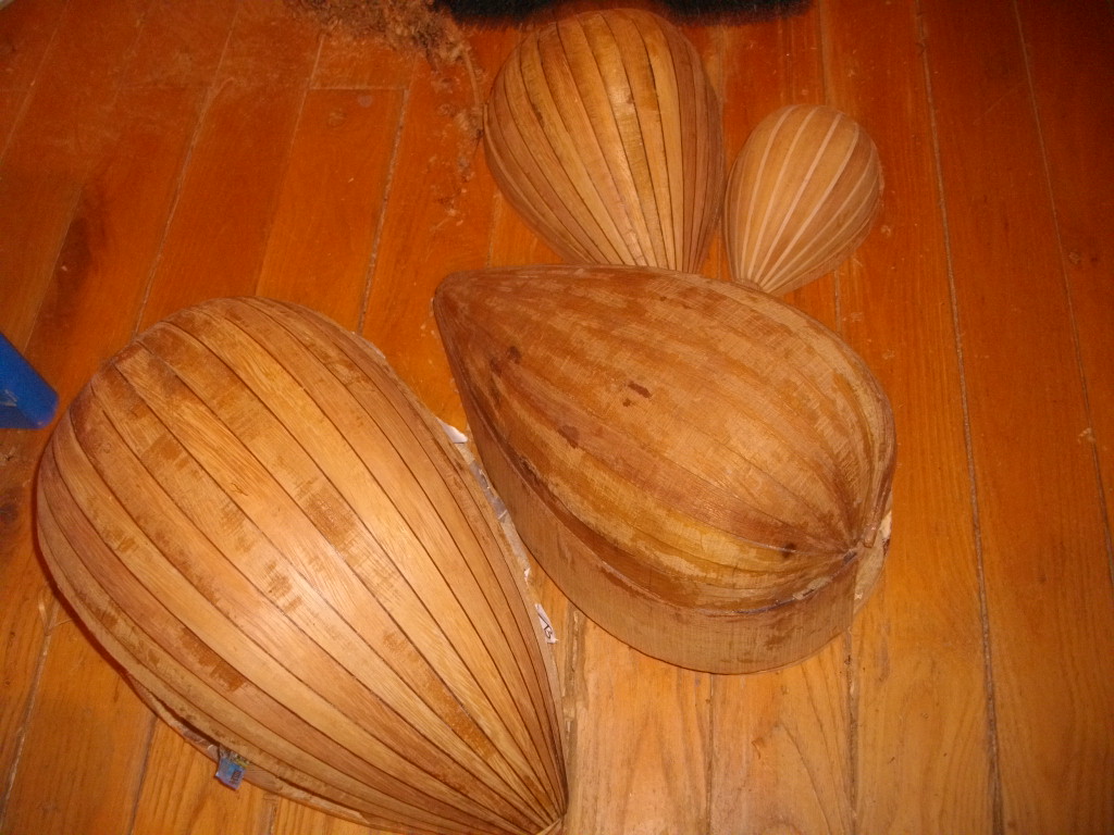

χαιρετω ολους τους μαστορες .εδω ειναι ενα σκαφος απο τζουρα και ενα απο μπαγλαμα σχεδον τελειωμενα,και το μεγαλο τους αδερφακι,ενα μπουζουκι ,ακολουθει!ο τζουρας και το μπουζουκι ειναι ιροκκο με πλαστικο φιλετο ενδιαμεσα,ενω ο μπαγλαμας ειναι ιροκκο με χοντρα φιλετα απο σφενδαμι!θα προσπαθησω μεσα στη βδομαδα να τελειωσω και το μπουζουκι ωστε να ασχοληθω μετα με α μανικια τους και τα καπακια τους !!σχολια διορθωσεις παρατηρησεις more than welcome!!

Ωραια δουλεια!!!
Ο μπαγλαμας με τα χοντρα φιλετα ωραια ιδεα!
Εννοειται οτι θα ακουσουμε και τα τρια ετσι; ;D

φιλε και συνονοματε καποια σιγμη θα τα ακουσουμε αργα η γρηγορα,το θεμα ειναι τι θα ακουσουμε ..ειμαι αισιοδοξος παντως !

Για κοιτα ρε κατι ...ερασιτεχνες που εχουμε εδω μεσα.Αγορι........εσυ μας πηρες τα σωβρακα τι να λεμε τωρα? Ιροκο ε?  να φτερνιζεσαι μεχρι να ματωσει η μητη σου.Λυγαει ευκολα αυτο το ιροκο?

Κωστα καταρχην ευχαριστω για τα λογια σου!το ιροκκο λυγαει πανευκολα,ειδικα αμα το μουλιασεις καμμια ωρα.επισης πλανιζεται πανευκολα.στο λυγισμα την κολαντζας θελει λιγο προσοχη γιατι εχει την ταση να σπαει..το μονο αρνητικο ειναι η επικινδυνοτητα της σκονης,και το οτι σου καταστρεφει τα εργαλεια,λογω του οτι αν δε κανω λαθος εχει αμμο μεσα!!
Απ: 3 σκαφακια,τα 2 σχεδον ετοιμα
« Απάντηση #8 στις: Νοεμβρίου 21, 2011, 06:56:30 μμ »
............................το μονο αρνητικο ειναι η επικινδυνοτητα της σκονης,και το οτι σου καταστρεφει τα εργαλεια,λογω του οτι αν δε κανω λαθος εχει αμμο μεσα!!
Δημήτρη, έχεις δίκιο και στα δύο.
Η σκόνη δεν προκαλεί απλώς φτάρνισμα αλλά η συχνή εισπνοή της προκαλεί και καρκίνο όπως η σκόνη σχεδόν από όλα τα τροπικά ξύλα και όχι μόνο (π.χ. και της δρυός). Γι' αυτό πάντα μάσκα παιδιά !!
Κάποια τροπικά ξύλα αλλά (και η δική μας αμυγδαλιά σε λιγότερο βαθμό) έχουν στα τριχοειδή αγγεία τους συσσωρευμένα άλατα πυριτίου, δηλαδή άμμο. Η συχνή επεξεργασία τέτοιων ξύλων κάνει ειδικώς τα μαχαίρια της πλάνης να κόβουν λιγότερο από κουτάλια.

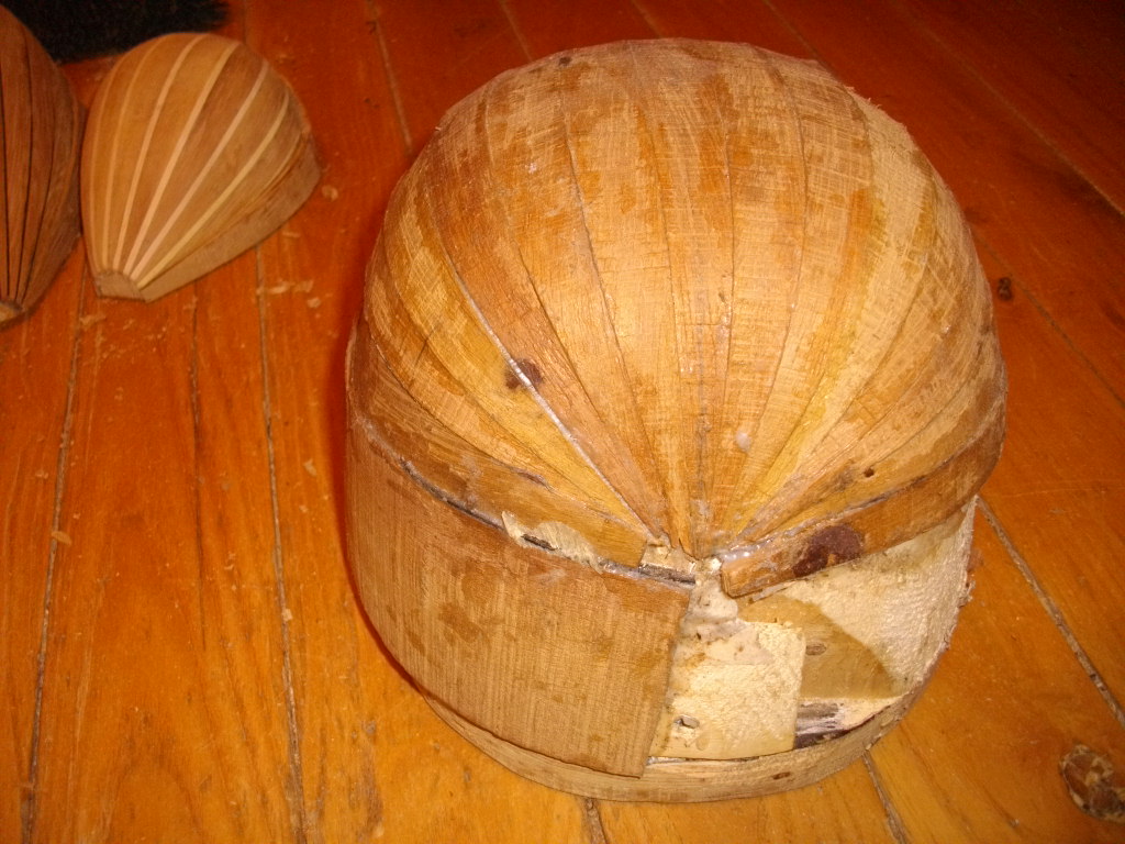

ευχαριστω.παιζει και 4ο αδερφακι στην παρεα,ενα  μπουζουκακι προπολεμικου τυπου,αλλα εχει μεινει λιγο στην ακρη γιατι θελουν ξεκολλημα οι τελευταιες δουγες πριν τα πλαιναρια και επαναδιαμορφωση!εν καιρω ολα θα γινουν ελπιζω!

Το μπαγλαμαδακι με τα παχια φιλετα σε παιδεψαι στα μετρηματα και κοψιματα περισσοτερο απο τα αλλα?

καλημερα και σας ευχαριστω!ειδικα το συνονοματο Δημητρη Ανδρεου του οποιου το blog και οι συμβουλες εχουν σταθει πολυτιμος βοηθος!οσον αφορα το μπαγλαμα,δε με παιδεψε οχι,νομιζω οτι ειναι το ευκολοτερο απο τα 3.το σφενδαμι στο λυδισμα στεβλωνε,με αποτελεσμα να θελει καλο σφιξιμο η δουγα  για να μην υπαρχουν κενα αναμεσα σε φιλετο και δουγα!τωρα για μετρησεις,περα του οτι καθε δουγα ειναι 19 cm δε μετρησα τιποτα αλλο!
