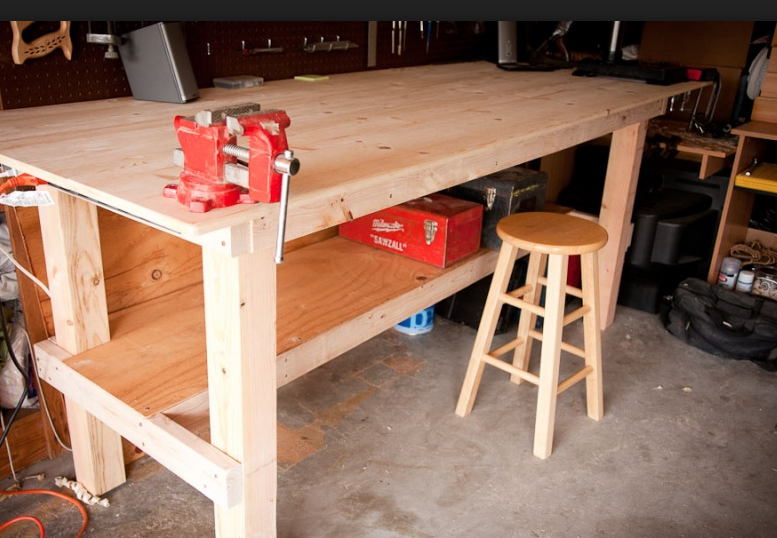

Εγω εκανα παγκο εργασιας μια ραφιερα που φερνει το lidl απο dexion. Χωριζεται σε δυο κομματια. Τα εβαλα αντικριστά και απο πανω μια επιφανεια κοντρα πλακε . Συνολικο υψος με το παχος της επιφανειας 95cm. Ειμαι 1.80.
Για καθιστος οταν δουλευω την σεγα εχω μια καρεκλα για μπαρ ρυθμιζομενη σε υψος.

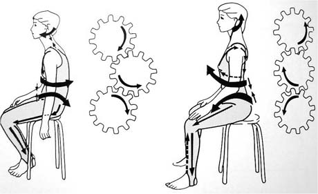

Κάτι για τη σωστή στάση του σώματος (σε θέση καθίσματος )
για περισσότερα πάνω στο θέμα http://www.goudelis.gr/el/node/138

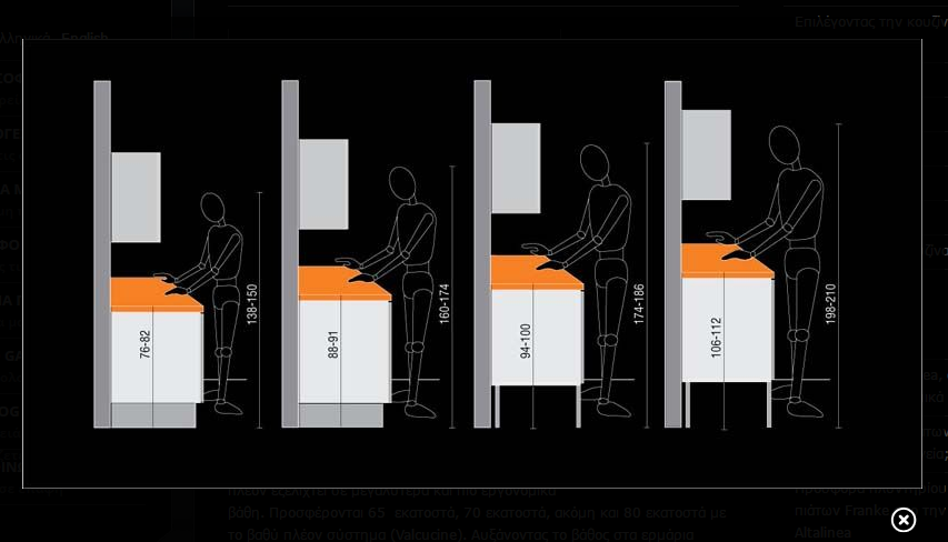

Υψος εργαζομενου σε αναλογία με το ύψος πάγκου εργασίας

Ωραιο θεμα αυτο Ιωσηφ. Ειμαι στην σκεψη να φτιαξω εναν σωστο παγκο...
Ευχαριστώ που το εβαλες εδω με σωστες οδηγίες για το υψος.

Όταν έφτιαχνα τον δικό μου πάγκο διάβασα άπειρες διαφορετικές απόψεις στο διαδίκτυο σχετικά με το "σωστό" ύψος του πάγκου. Τελικά τον έφτιαξα ψηλό (99εκ) για τα δεδομένα των περισσότερων, αλλά σύμφωνα με το σχέδιο του Ιωσήφ (και την μέχρι τώρα εμπειρία μου από τη χρήση του) είναι το ιδανικό ύψος για μένα.
