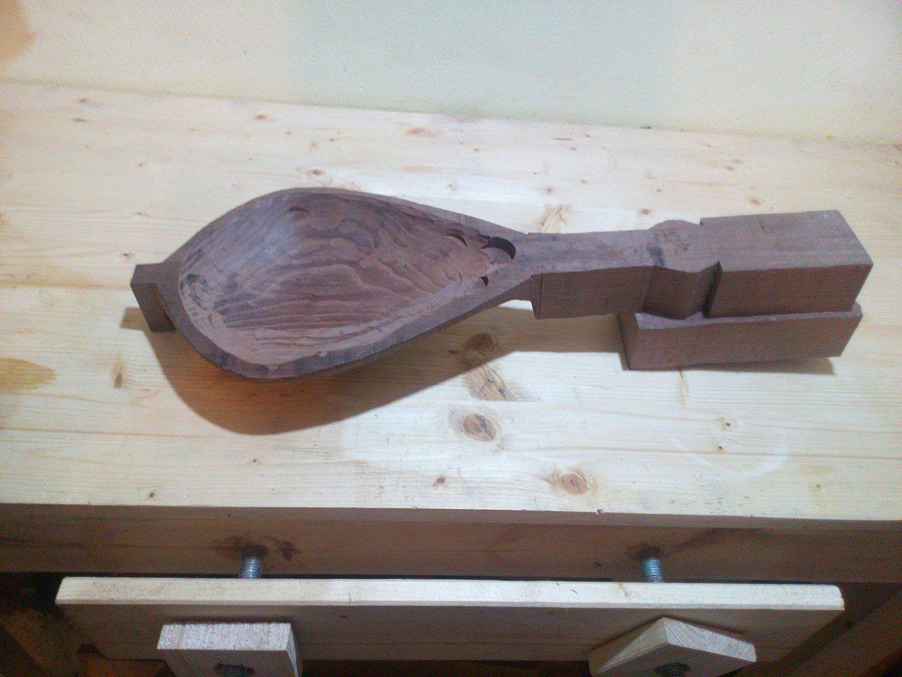

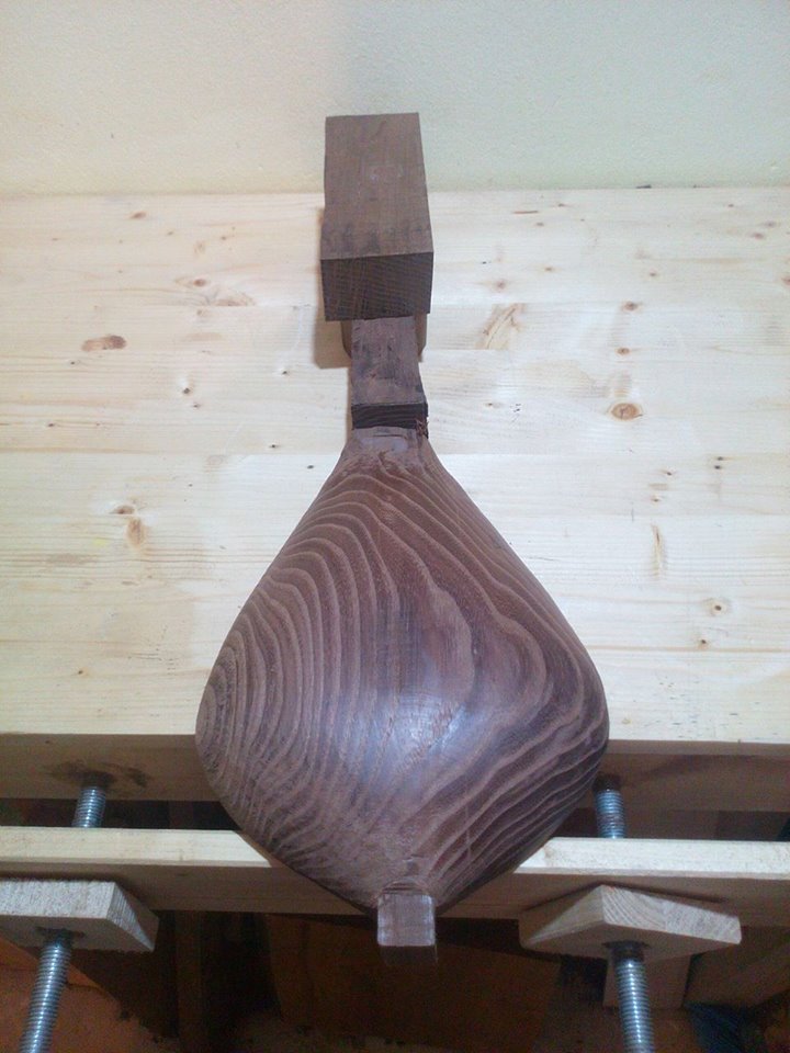

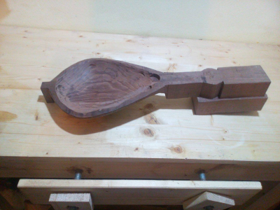

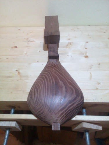

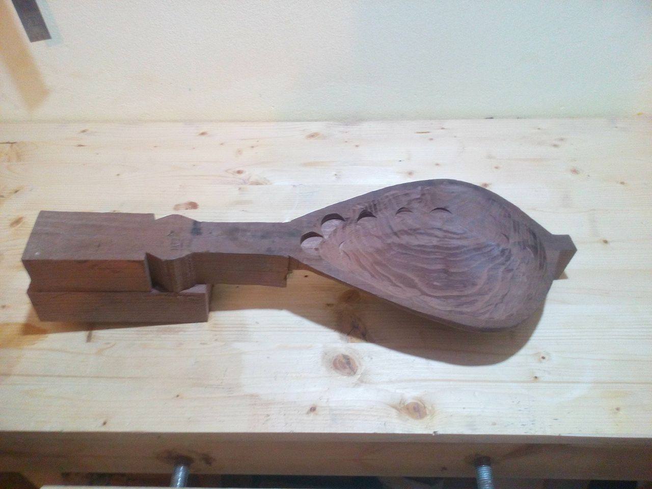

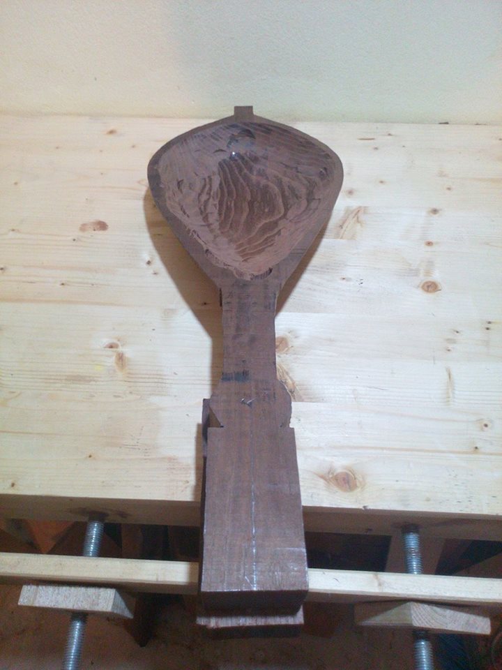

Καλησπερα στην παρεα!!! Εχθές ειπα μετα απο πολυ καιρο να ξαναμπω στο εργαστήριο και να ξεκινησω μια λυρα.... Σκάφος, μαυρη μουρια... Καπάκι, μάλλον κατράνι... θα δουμε...

μπραβο φιλε λευτερη....καλα τα πας...βαλε μπολικο μερακι.....τη θελω μερακληδηκη....

πολύ ωραία (και πολύ ... μαύρη) η μουριά, δεν θυμάμαι να έχω ξαναδεί τόσο "μαύρη" !

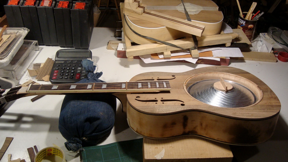

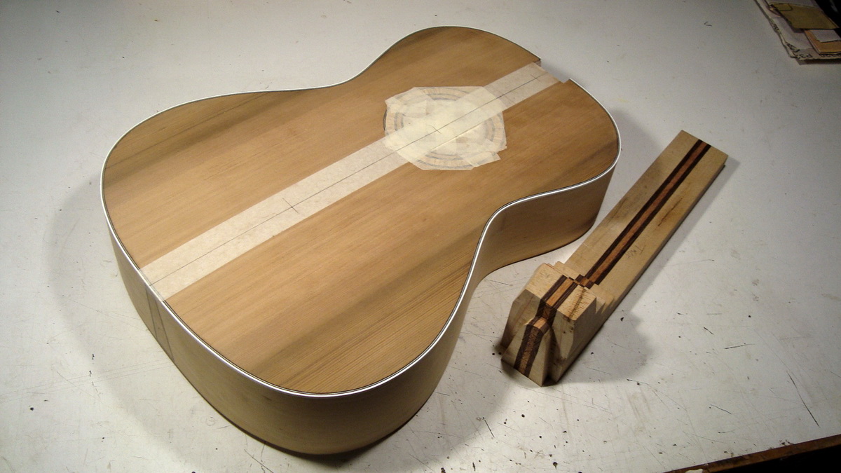

στο δικό μου εργαστήριο γίνεται ... της κιθάρας

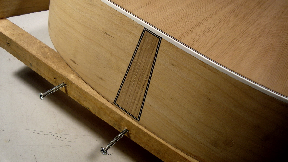

αυτή προχώρησε σε "κρίσιμο" σημείο (έγινε η ένωση)
κι αυτή η λεπτομέρεια μου άρεσε πολύ, με zebrano όπως κι η ροζέτα

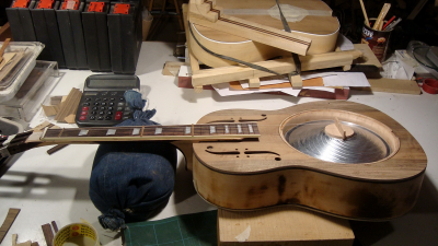

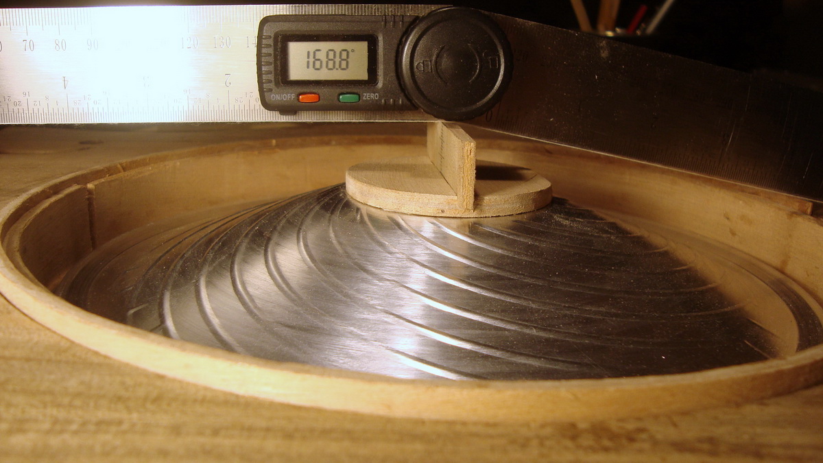

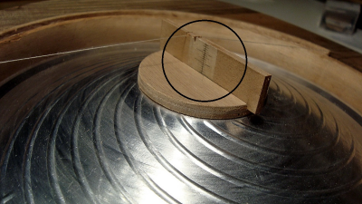

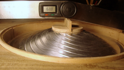

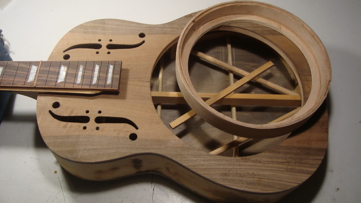

η resonator προχωράει λίγο πιο αργά, γιατί αφενός πρέπει να μικρύνει η break angle - αλλά με "σωστό" action - και αφετέρου κάνω πονηρές σκέψεις (λέω να βάλω και μια βέργα που έχω). Θέλει κι αυτό δουλίτσα γιατί έχω ήδη κολλήσει το καπάκι και πρέπει να αποφύγω τυχόν "ανατροπές".

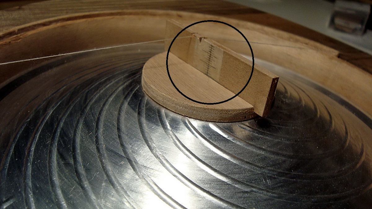

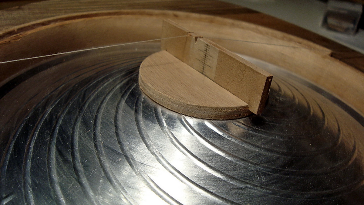

Δε μπορώ ...  {celebrate014} ... με την κλίμακα βάθους !
Απ: Φωτογραφίες και Βίντεο από Εργαστήρια : Δεκέμβριος 2016
« Απάντηση #9 στις: Δεκεμβρίου 05, 2016, 11:00:44 πμ »
ιωσηφ, μαλλον ο μανος ετοιμαζει την πρυμνη του καβαλαρη...  {celebrate015}
θα γεμισει και ερμα τον κονο, και αναλογα με το υψος που θα τον θελει...
-ρε, ειναι χαμηλα το ριμαδι το αξιον!
-μισο λεπτακι, να αδειασω λιγο...  {celebrate005}
« Απάντηση #10 στις: Δεκεμβρίου 05, 2016, 11:11:31 πμ »
 {celebrate018}
το "έπιασες" ακριβώς  !! το πηγάδι πατάει σε ένα σταθερό "δοκάρι" μέσα στο σώμα, και ο σκοπός είναι βάζοντας τακάκια διαφορετικού ύψους να βρω όλα τα "σωστά" μεγέθη (action και brake angle σύμφωνα με τις συμβουλές του κατασκευαστή του κώνου και του οργανοποιού Pete Woodman) ώστε να φτιάξω την γωνία στην ένωση.
Μάλιστα αν γίνουν όλα βιδωτά μπορείς να αλλάζεις και κώνους (ή άλλες επιφάνειες, έχω κι άλλες "πονηρές" σκέψεις)

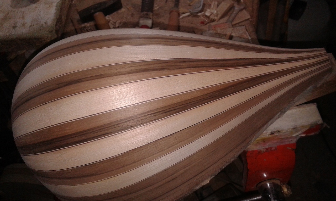

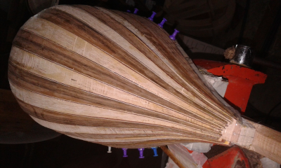

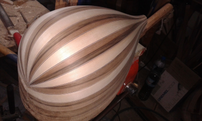

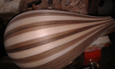

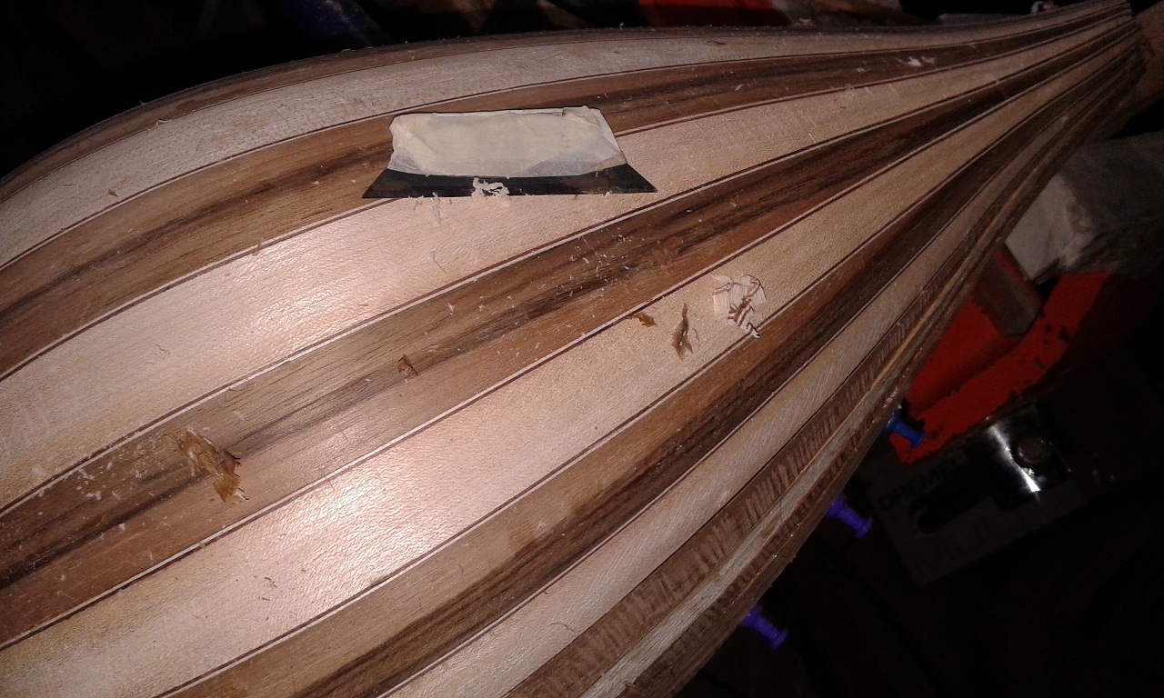

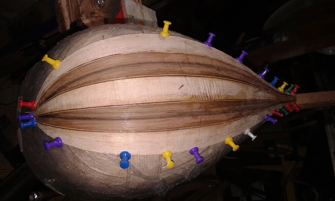

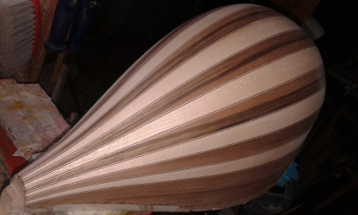

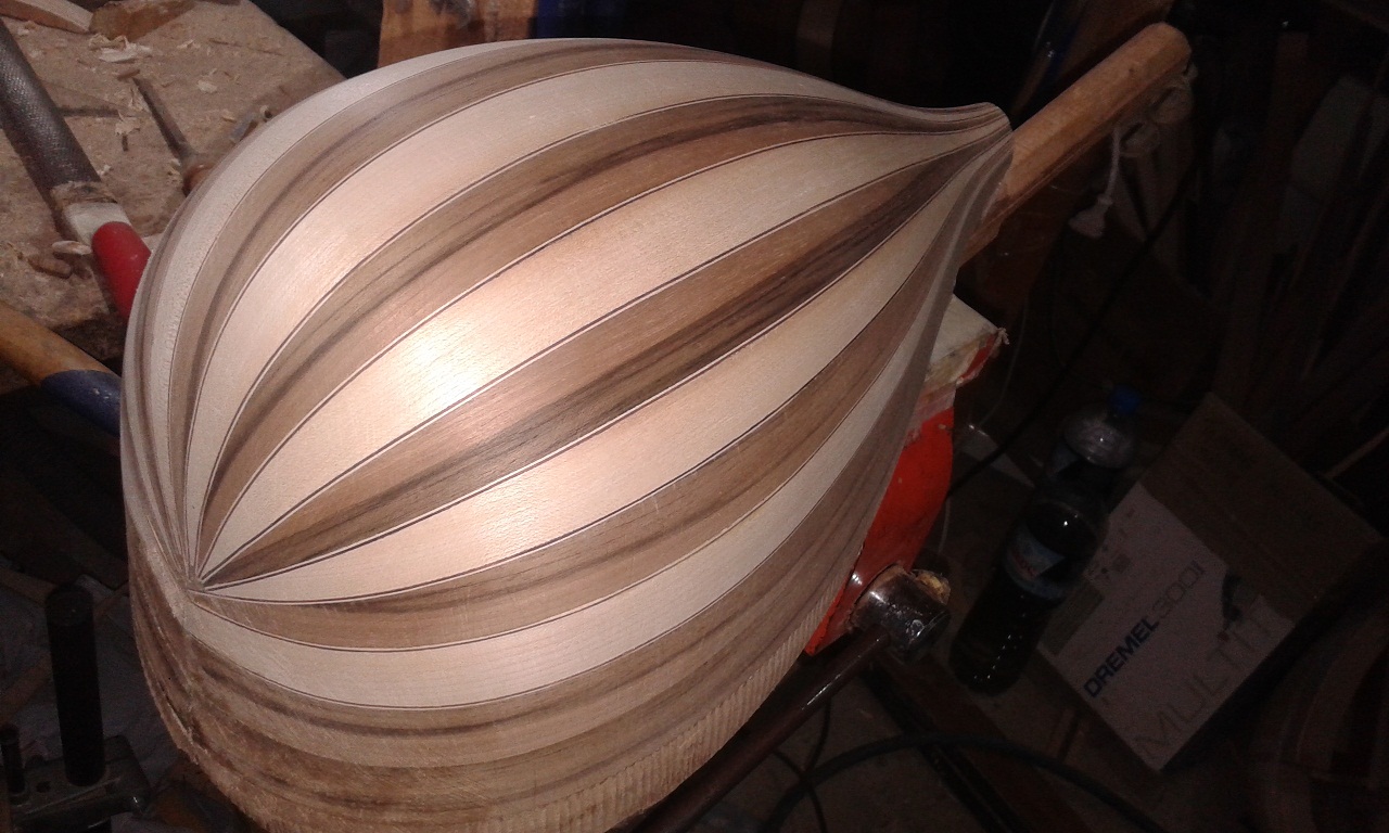

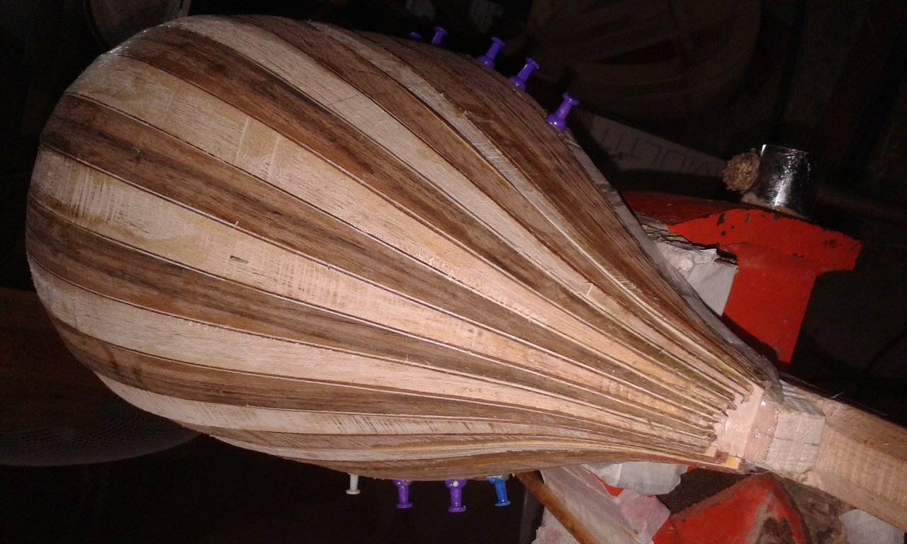

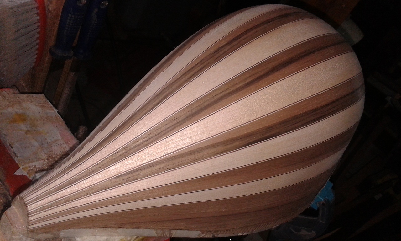

Tην τελευταία εβδομάδα ασχολούμαι με ένα σκαφάκι για τρίχορδο τύπου ''σταγόνα'' που ζήτησε να του φτιάξω ο φίλος και μέλος του φόρουμ μας Βασιλάκης. Το σκάφος έχει ντούγιες καρυδιάς και σφένδαμου, με ενδιάμεσο διπλό φιλετάκι πουπίγκα και σφένδαμο. δείχνει όμορφο λόγω των ιδιαίτερων νερών της καρυδιάς με σκιές που θυμίζουν παλίσανδρο. Το σκάφος αυτή τη στιγμή δεν έχει κολάντζα και πλαινά.

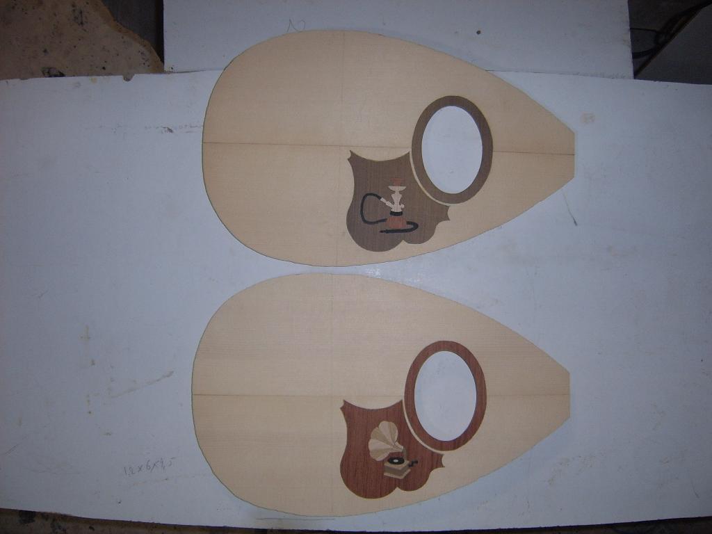

Νικόλα πανέμορφο.

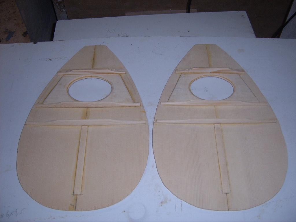

Εγώ τελείωσα με τα καπάκια:

Νικόλα πάρα πολύ καθαρή δουλειά,αψεγάδιαστο , τέλειο !! Συγχαρητήρια !!
Ρεμπέτη και εσύ δεν πας πίσω !!! Συγχαρητήρια και σε σένα !!
Καλή συνέχεια και στους δυο !!!!
« Απάντηση #14 στις: Δεκεμβρίου 07, 2016, 06:39:10 πμ »
Νικόλα ! Αυτό δεν είναι σκάφος ... είναι πρότυπο για να το θαυμάζεις και να το μελετάς !
Ρεμπέτη ! Πεντακάθαρη εργασία ! Φιγούρες που φαίνονται απλές , αλλά τις έχεις ψάξει και τις έχεις φτιάξει πανέμορφες !
