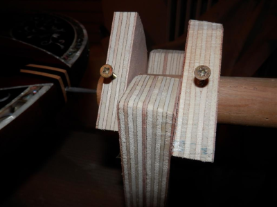

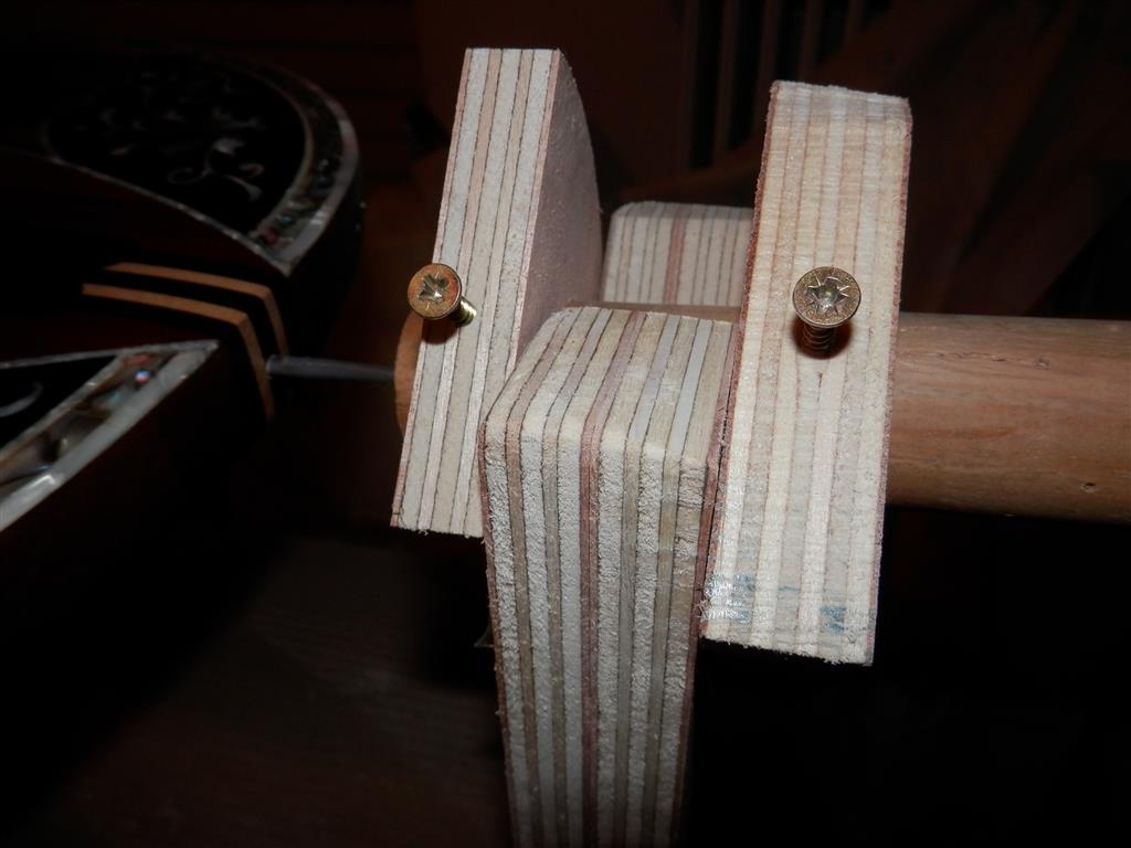

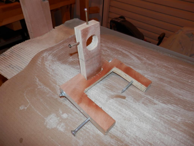

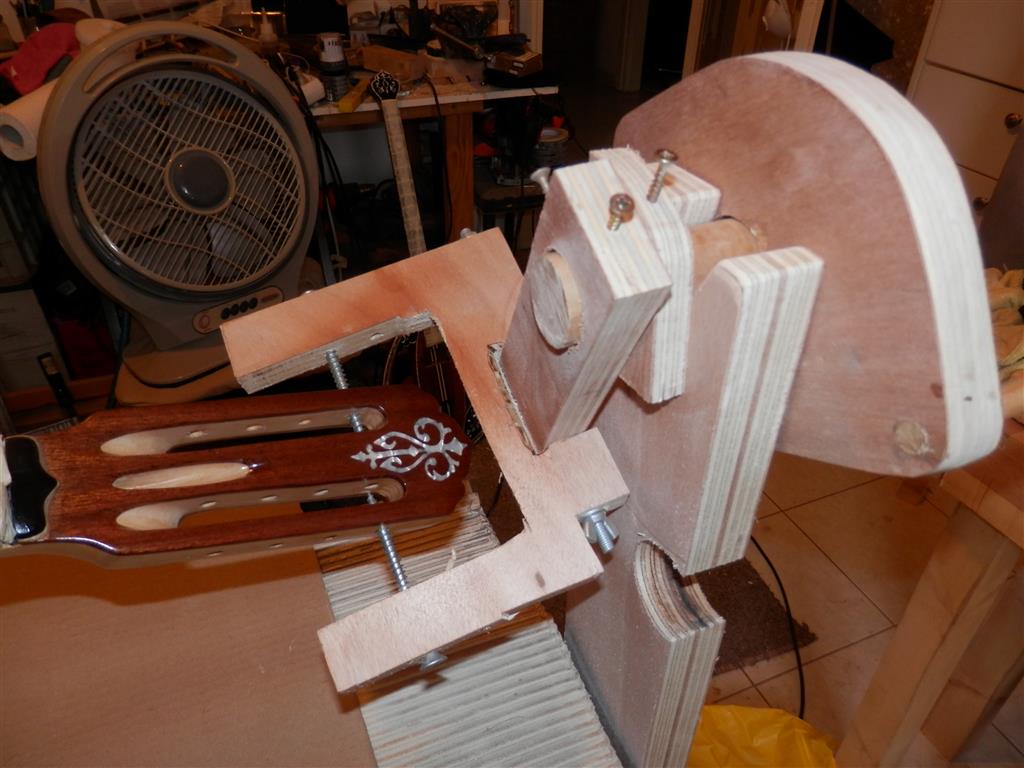

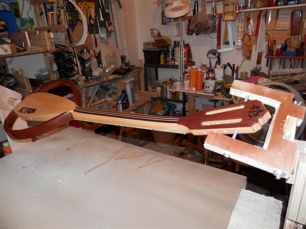

η κατασκευή ειναι απλούστατη... Καταρχήν περαν της πλάκας οποιος θελει να φτιάξει κατι παρόμοιο ας το κανει ετσι ωστε να μπορεί να το μεταφέρει σε εξωτερικό χωρο... προ παντων η υγεια μας, με αυτά δεν παίζουμε.
Το ολο συστημα ειναι λυώμενο ωστε να μην μας πιάνει  χώρο οταν δεν το χρειαζόμαστε.

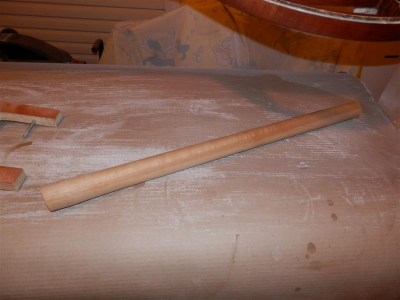

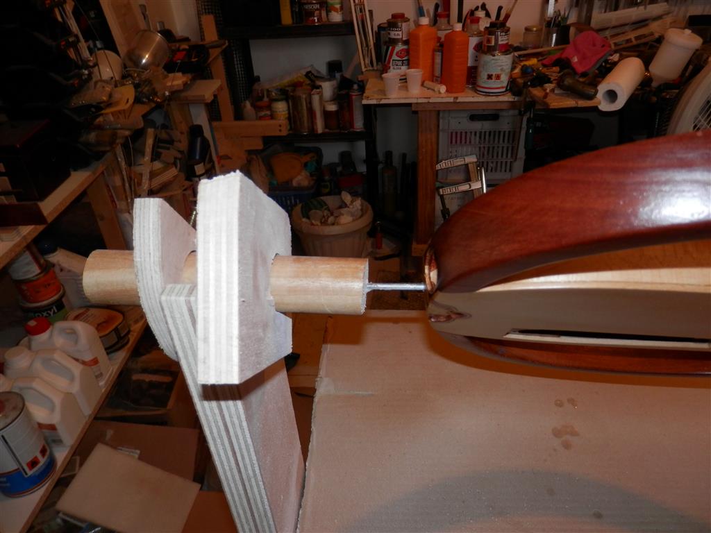

Σε δυό κάθετες τάβλες κάνουμε εγκοπές ωστε να μπαινοβγαίνουν στην καθε μια απο ένα κομμάτι στυλίαρι (απο αυτα που χρησιμοποιούμε για φτιάρια, τσάπες, κλπ) , η διαμετρός του ειναι περίπου 32-34 μμ. Λεω εγκοπές και οχι τρύπες γιατι βολευει οταν θέλουμε να βγάλουμε φρεσκοβαμενο οργανο και να τοποθετήσουμε το επομενο για βαφη, και ειναι καλύτερα να γινουν λοξά και οχι καθετα, για να μην μας βγαινει απο την θεση του ο αξονας οταν το γυριζουμε.

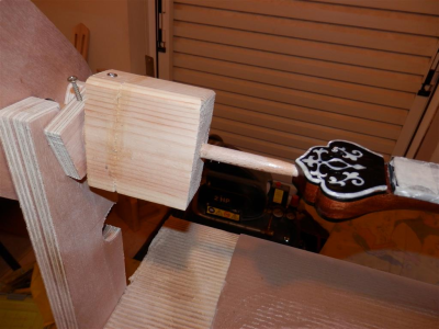

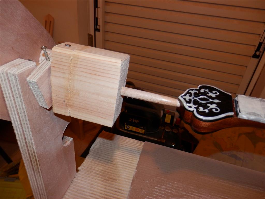

Κοβουμε δυο κομμάτια απο το στυλιαρι, στο ένα θα πιασει το καράολο και στο άλλο το σωμα. Για το πρωτο ετοιμάζουμε κάτι -ανάλογα με το όργανο-  που θα μας εξυπηρετίσει να στηρίζουμε το καράολο, καλυτερα να ειναι σπαστό , θα κανει για περισσότερα ειδη οργανων. Στο δευτερο κάνουμε μια τρύπα 3,5μμ και καρφώνουμε ανάποδα -βαζουμε και κόλλα στην τρύπα- (απο το ξυλο να προεξέχει η μύτη) μια πρόκα οικοδομής (καπου 10-12 cm Χ 4mm) στην οποία έχουμε κοψει το κεφάλι και εχουμε κανει στρογγυλή την μύτη της (να ειναι σαν βελόνα και οχι με γωνιες οπως ειναι το καρφί ) να βγαίνει εξω 6-8 πόντους να μην μας ενοχλει στο βάψιμο. Στο όργανο στο κατω μερος εκει που ειναι η χορδιέρα κάνουμε μια τρυπούλα στο κέντρο -0,5 - 1 cm βάθος με τρυπανάκι 3mm, ίσα να μπαινει λιγο το καρφί.
Για να στηρίξουμε το σύστημα που θα κραταεί το καραολο του ανοιγουμε τρύπα -με τρυπάνι φτερού ή ποτηροτρύπανο περί τα 32 χιλ, και αν χρειαστεί την φαρδαίνουμε λίγο με ράσπα. Επίσεις θα χρειαστούμε και απο δύο στόπ -ξυλάκια με τρύπα 32 χιλ - για να μην μας φευγουν τα κομμάτια απο το στυλίαρι (να μην μας ανοίξουν ) ,στις τρύπες αυτες περνάμε  και απο δυο ξυλόβιδες για να σταθεροποιουμε τα ξυλα και να μην κουνιουνται. Οπως φαινεται στις φωτογραφιες παρακάτω το συστημα θα πρέπει να ειναι ευκολα προσαρμόσιμο σε πολλά ειδη οργάνων.
