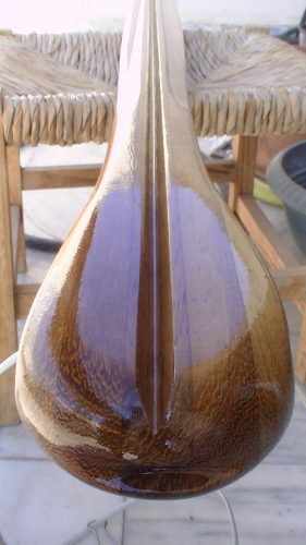

Είναι κάτι μήνες που σας διαβάζω μετά μανίας ,
Και πρίν λίγο καιρό τελείωσα ένα ψαροντούφεκο απο ιρόκο
( το βαρύδωμα εκκρεμεί ) .
Ετοιμάζομαι σιγά σιγά να κάνω ντού γιά ένα τζουραδάκι . . .
το μαστορεύειν εστί φιλοσοφείν .

Γεια σου κ. Αντωνη....
Αν θελεις δωσε μας πληροφοριες για την κατασκευη του ψαροντουφεκου.
Με ενδιαφερει ....
Ευχαριστω!
Μαρία Γ.

Η V γραμμη που εχει αν δεν υπαρχει σβουρα ειναι. οταν ειναι τετραγωνο το ξυλο στην αρχη κανουμε με το ρουτερ την V γραμμη..οταν ειναι το ξυλο τετραγωνικο πριν γινουν οι καμπυλες για να γινει ακριβως..

georgesk και με σκέτο το Αντώνη καλά είμαστε , τώρα γιά το V , όπως λέει η Μαρία , το κάνεις όταν το ξύλο είναι ακόμη τετραγωνισμένο γιά να μπορείς να το οδηγείς στην ευθεία .
Άλλο σημείο προσοχής είναι το κόλλημα του ξύλου ( με κόλλα πολυουρεθάνης ) ,αρχικά άφησα μήκος 2+2 εκατοστά από κάθε άκρη και έκανα στο κέντρο των 2 εκατοστών τρύπες .
Όταν έβαλα κόλλα και τα ένωσα μεταξύ τους ΠΡΙΝ σφίξω , πέρασα τρυπάνια στίς τρύπες γιατί με την κόλλα γλιστράνε και έχουν έντονη τάση μετατόπισης . . .
Το όπλο είναι πεντακολητό ( 5χ15 mm ) και στο τέλος προστέθηκε απόκάτω άλλη μία τάβλα που απο τον υποφυλακτήρα της σκανδάλης έσβηνε προοδευτικά πτός το εμπρός μέρος του όπλου .
Γιά ότι άλλο θέλεις να ρωτήσεις εδώ είμαστε .

Ναι ομως οταν θελουμε να ρουταρουμε διαγωνια;
Γιαυτο καλυτερα ενας οδιγος οπου το ρουτερ κινητε πανο του ευθια και μαγκονουμε το ξυλο στον παγκο,βαζουμε το οδηγο και ας ειναι και σαν σκοτομενο φιδι,ευθια θα σκαψουμε παλι

          Για σου  Αντώνη ωραία κατασκευή Είμαι βέβαιος ότι θα επιτύχεις στην κατασκευή τζουρά Οπωσδήποτε η κατασκευή με 5 λωρίδες ξύλο θα το εμποδίσει από σκεβρώματα και πιστεύω έτσι θα φτιάξεις και το μάνικο του τζουρά Η επικάλυψη με εποξικό θα σου ήταν  απολύτως αναγκαία μιας και το ιρόκο δεν θα διατηρείτο με λάδι μόνο  Γιατί όμως Ιρόκο ? Δεν μπόρεσες να βρεις teak ? Δεν θα είναι πιο βαρύ με το Ιρόκο? Και θα παλαντζάρει  μες το νερό?
Εγώ παρόλο που αναγνωρίζω τα πλεονεκτήματα των λαστιχoβόλων ψάρευα( και ψαρεύω ακόμη) πάντα με αεροβόλο και το καλύτερο που είχα ποτέ είναι το Nemrod copino δεν θα το πιστέψεις είναι κατασκευής 1963 and still going strong They dont make them like that any more ! Είναι αντίκα όπως και ο ιδιοκτήτης του
Καλές ψαριές και καλές οργανοκατασκευές.

Φίλε filios κυνηγάω το μεροκάματο με το ψαροντούφεκο καί δε βλέπω οργανοποιία στο ορατό μέλλον , ευχαριστώ πάντως γιά τις ευχές σου .
Τώρα για το ψαροντούφεκο θα πρέπει να σου πώ ότι το έφτιαξα γιά φίλο μου , εγώ δεν κρατάω την ανάσα μου .
Το έφτιαξα όπως μου το ζήτησε και συνεχίζω να τρώω τα λαβράκια που φέρνει όπως κάνω εδώ και πολλά χρόνια !
