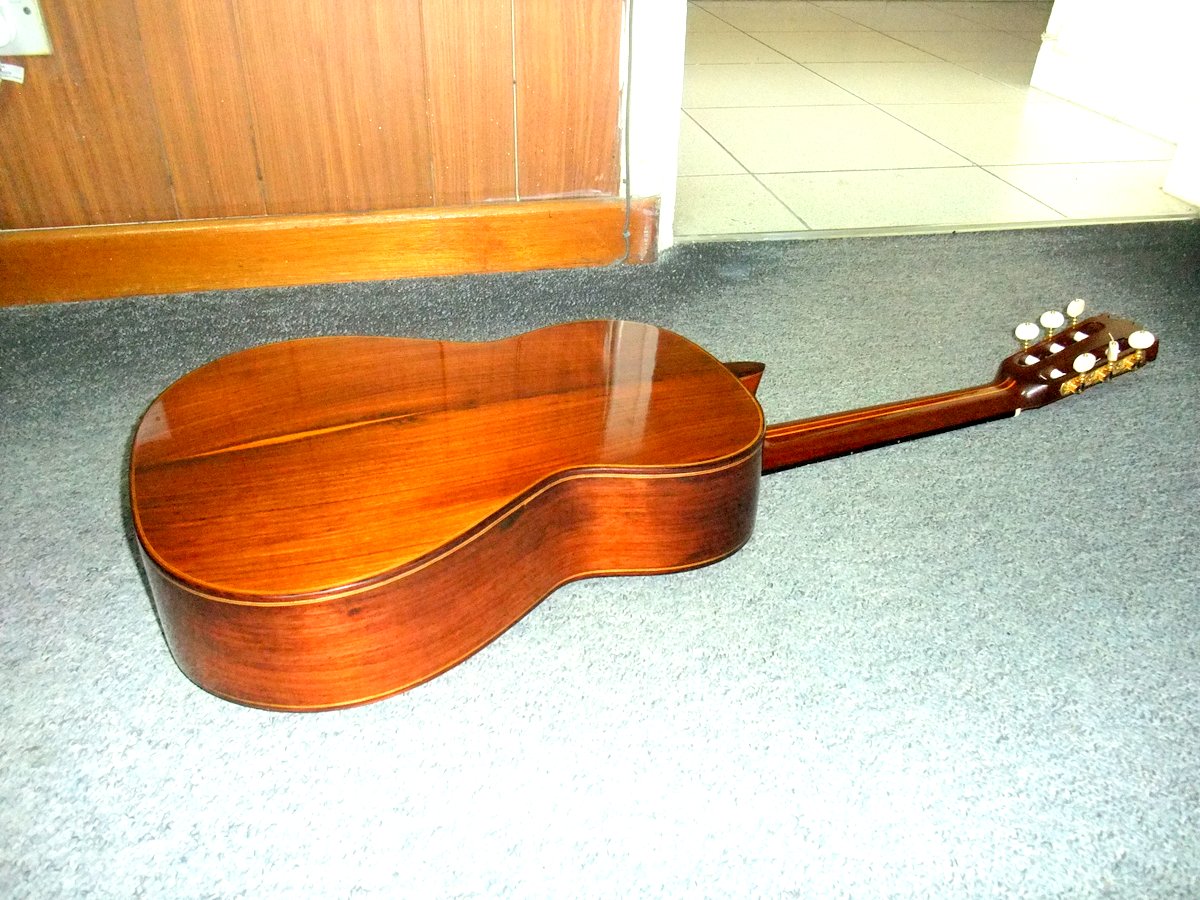

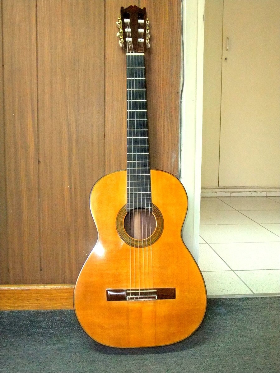

 Αυτή κατασκευάστηκε σε διαστάσεις και εσωτερική κατασκευή μιας από της σχετικά μικρές κιθάρες του Jose Romanillos
Body Length : 47.5 cm  Upper bout  :26.4 cm Waist:  22.2 cm Lower bout: 35 .5 cm
Sideς                    :  Lower bout     :  9.6 cm   Waist  :   9.5 cm    Upper bout:  9 cm
Body joint           :   8.5 cm               Διάμετρος τρύπας 8.6 cm
Είχε top grade German ( Bavarian ) silver spouse καπάκι, και πολύ παλιό rosewood back and sides με ωραία νερά (Grain) Ήταν ίσως η πιο προσεγμένη μου κιθάρα και με χαροποιούσε το γεγονός ότι κανείς δεν μου είπε « εσύ την έφτιαξες¨» Δηλ δεν φαινόταν Κυπριακή .

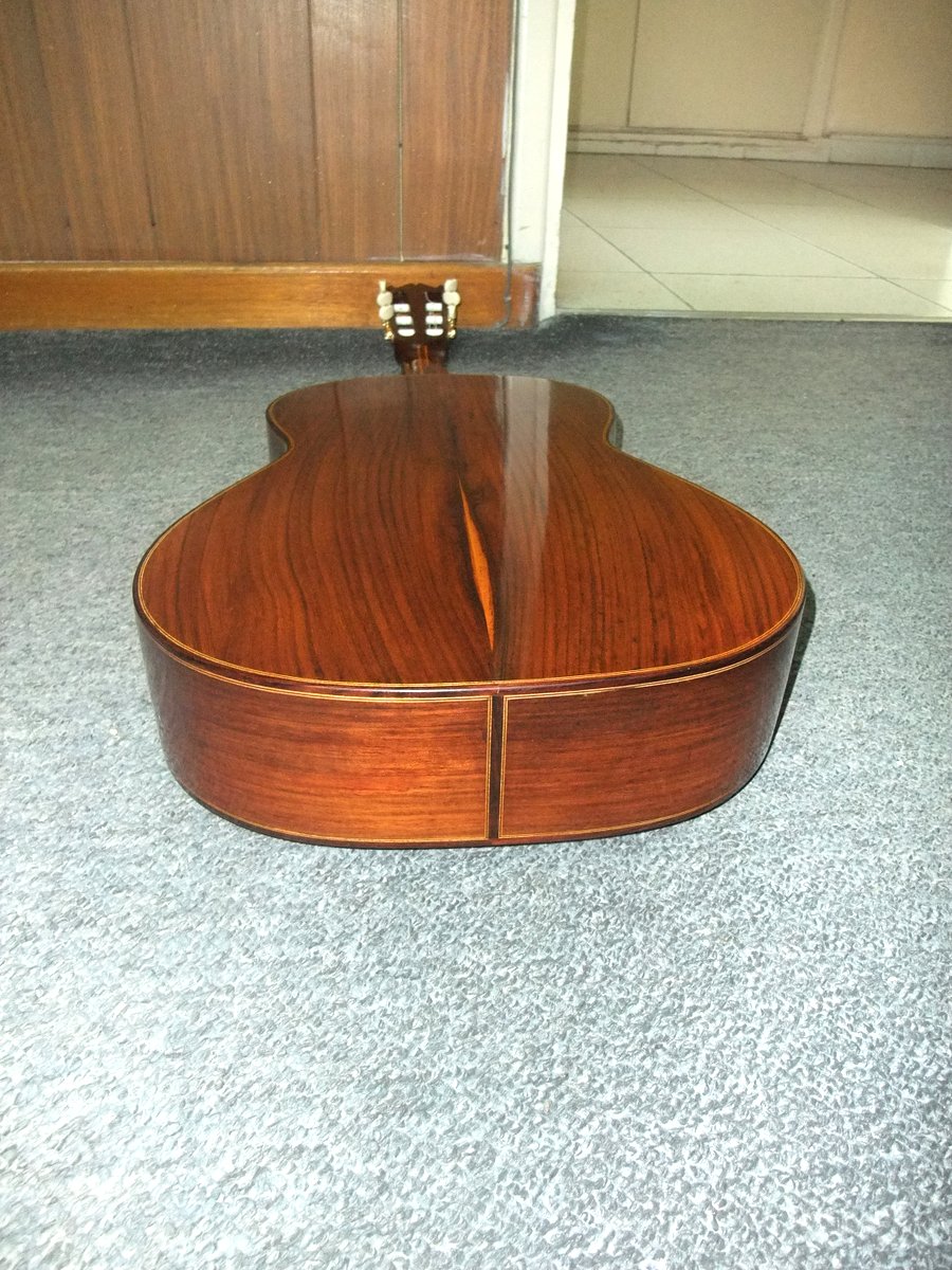

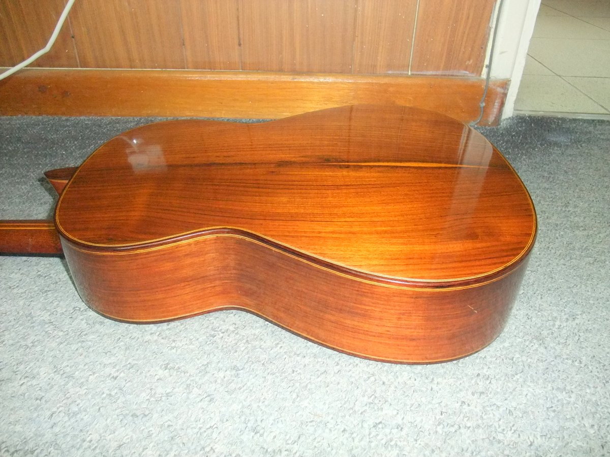

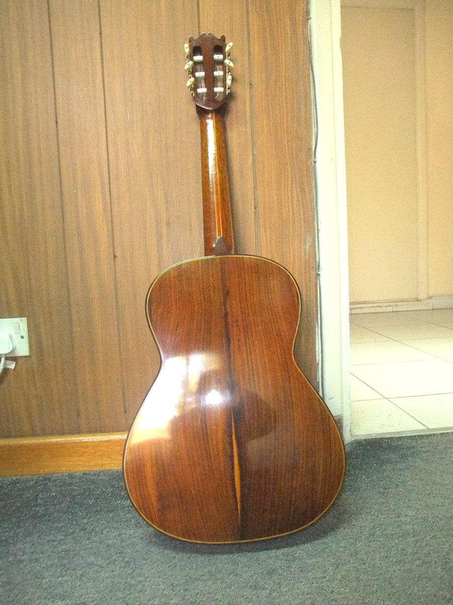

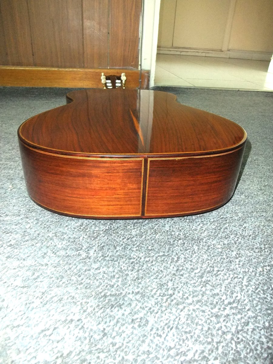

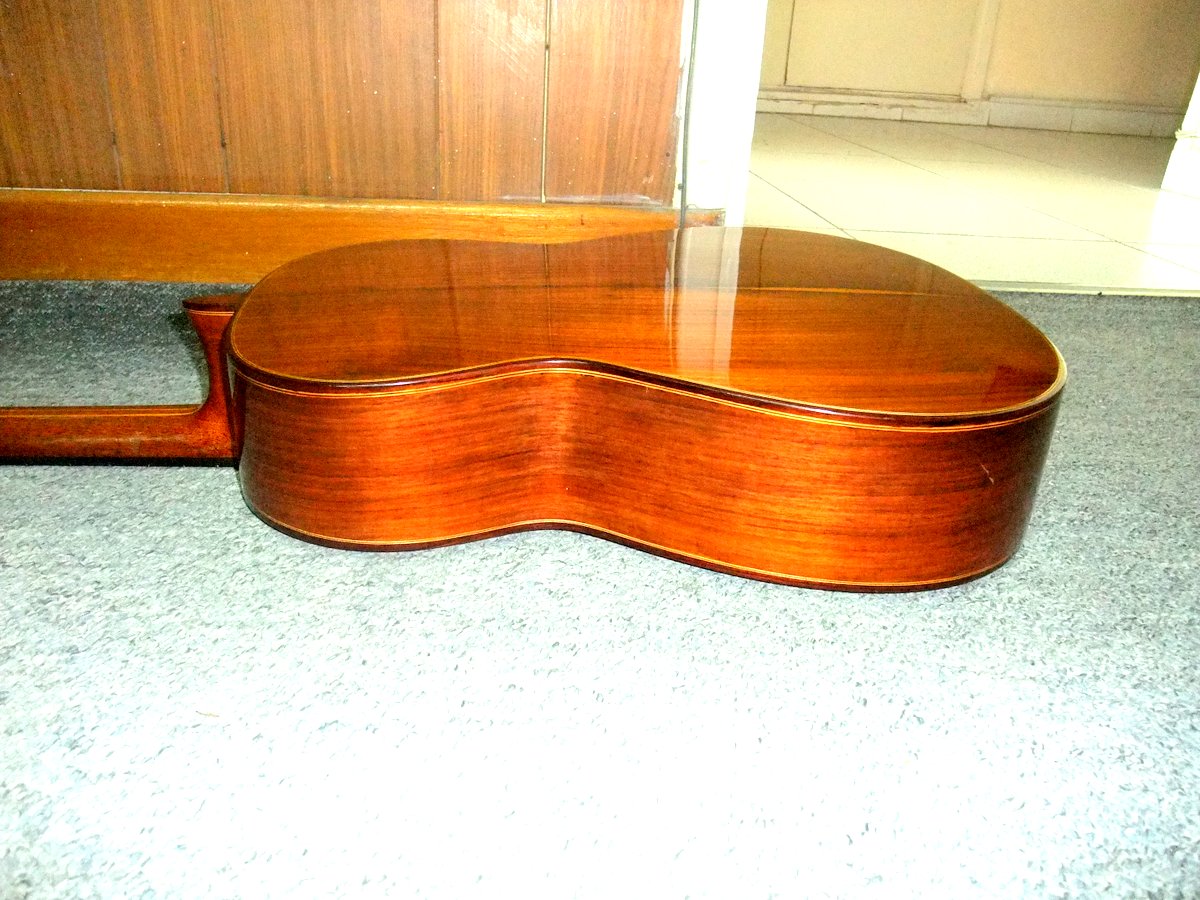

Το ωραίο rosewood της πλάτης σχίστηκε σε 2 – 3 σημεία , παραμορφώθηκε και ξεκόλλησε από τα linings Το άριστο καπάκι αυτής της κιθάρας εμφάνισε (ευτυχώς )μόνο μία πολύ λεπτή ρωγμή πίσω από τα treble του καβαλάρη ( φαίνεται στην φωτογραφία ) Η άλλη όμως κιθάρα που είχε πολύ λεπτό καπάκι ίδιας ποιότητος  εμφάνισε δύο τεράααστιες ρωγμές μερικά εκ. δεξιά και αριστερά της ταστιέρας επεκτεινόμενη μέχρι πίσω από τον καβαλάρη Οι Άγγλοι λένε Deplorable condition
  .Επισκεύασα την πρώτη  αντικαθιστώντας την πλάτη με  4 κομμάτια πολύ παλιό παλίσανδρο με ενώσεις που ευτυχώς στο lower bout  είναι σχεδόν αόρατες , όπως μπορείτε να δείτε σε μεγέθυνση ( ταίριαξα τα νερά  των κομματιών όσο καλύτερα μπορούσα )
Προσπαθησα να αφαιρέσω το υλικό από το καπάκι αλλά  από το steel wool   0000   και τα υλικά που το είχα αλείψει  πριν , μαύρισε σε ορισμένα σημεία και αναγκάστηκα να το τρίψω ( λεπτύνω ) ευτυχώς μόνο στα μπάσα Μετά  λούστραρα όλη την κιθάρα με σκούρα γομαλάκα για να καλύψω λεκέδες  Όμως το πολύ ωραίο grain έγινε αόρατο
     Την άλλη την επισκεύασα αλλά θυμίζει δεν θέλω να γράψω τι. Την χάρισα στον ανιψιό μου που παίζει λίγο κιθάρα Όταν την είδε κάποιος και έπαιξε είπε ότι είναι Custom made ( O κόσμος είναι τρελός)

filios, ειλικρινά - αν δεν είχες διηγηθεί την ιστορία της, βλέποντας μόνο τις εικόνες, εγώ τουλάχιστον δεν θα είχα καταλάβει ότι κάποτε επισκευάστηκε ...
Αλλά και αφού τα διάβασα όλα αυτά, στην μεν πλάτη δεν βλέπω απολύτως τίποτα, στο δε καπάκι μόνο μια "υποψία" - και μόνο ξέροντας από την περιγραφή που περίπου να ψάξω...
όσο για τον ήχο και τον παίκτη (δηλώνω πάντως αναρμόδιος και ειδικά σε σύγκριση με εξασκημένα αυτιά) ... με "ταξίδεψε" κανονικά.
