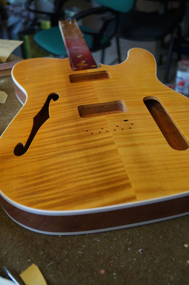

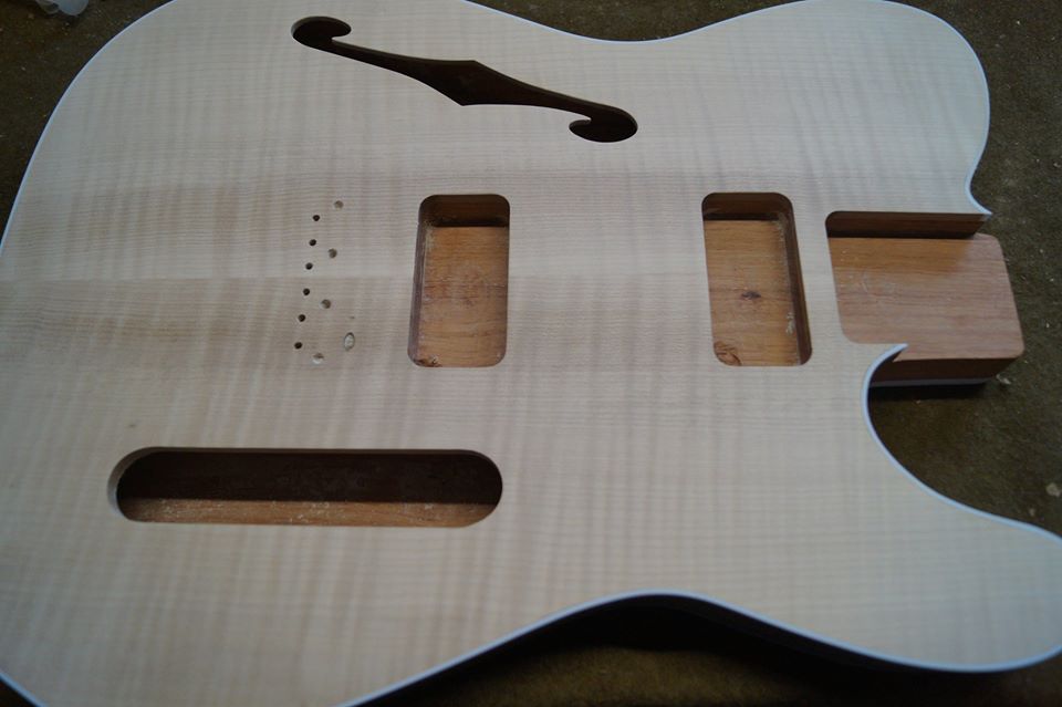

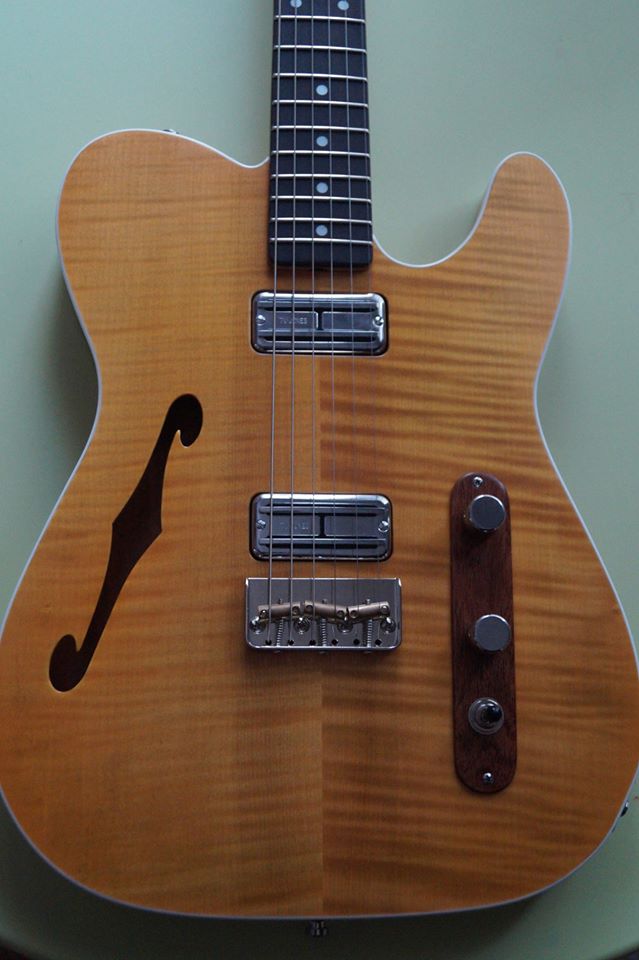

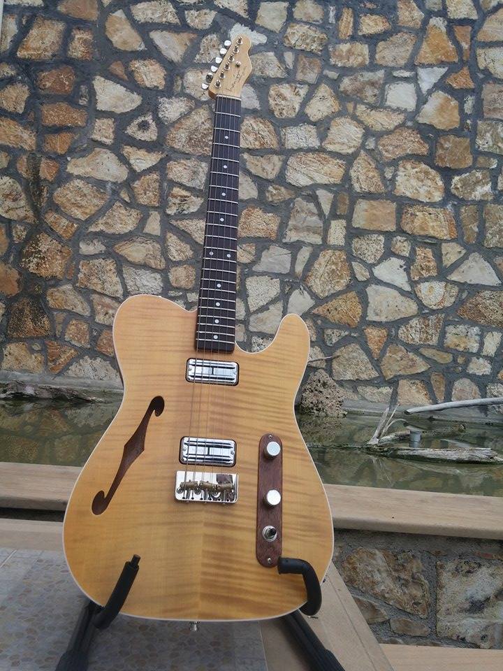

Καλησπέρα σε όλους! Αυτές τις μέρες τελείωσα μια από τις κατασκευές μου, η οποία είναι και η πρώτη που παρουσιάζω στο φόρουμ. Ασχολούμαι περίπου 3 χρόνια με την κατασκεύη εξ'ολοκλήρου απ'το μηδέν και ύστερα από αρκετούς πειραματισμούς αύτη είναι μία από τις κιθάρες που τελείωσα. Είναι μια ''κούφια'' telecaster,τύπου thiline. Το σώμα είναι φτιαγμένο από ένα κομμάτι σαπέλι με flame maple καπάκι και το μπράτσο είναι κελεμπέκι με παλίσανδρο ινδίας ταστιέρα. Ελπίζω να σας αρέσει!

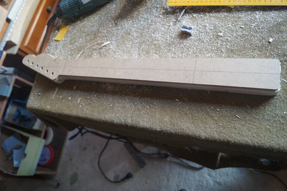

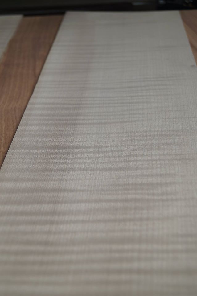

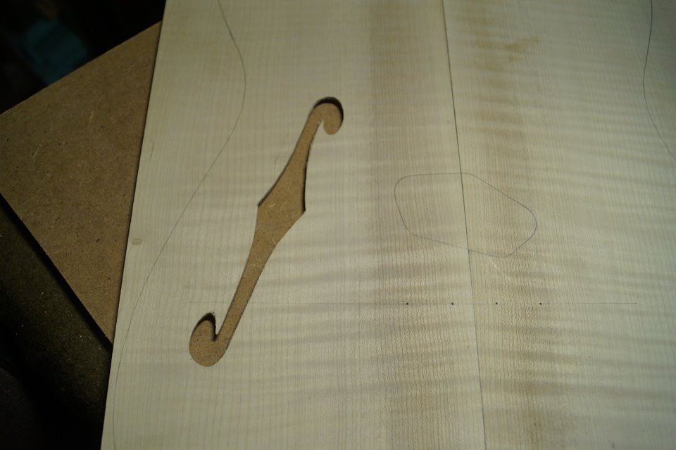

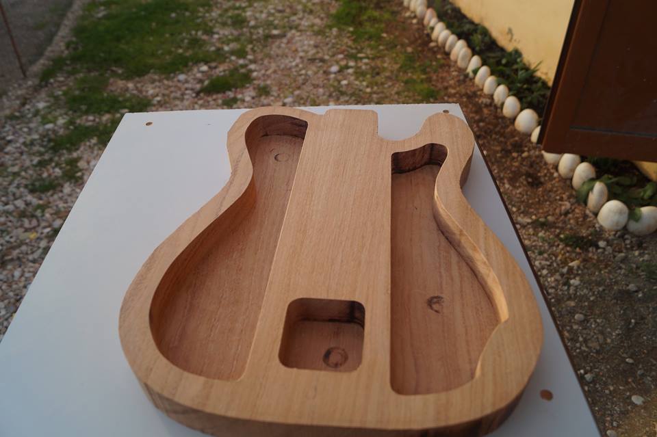

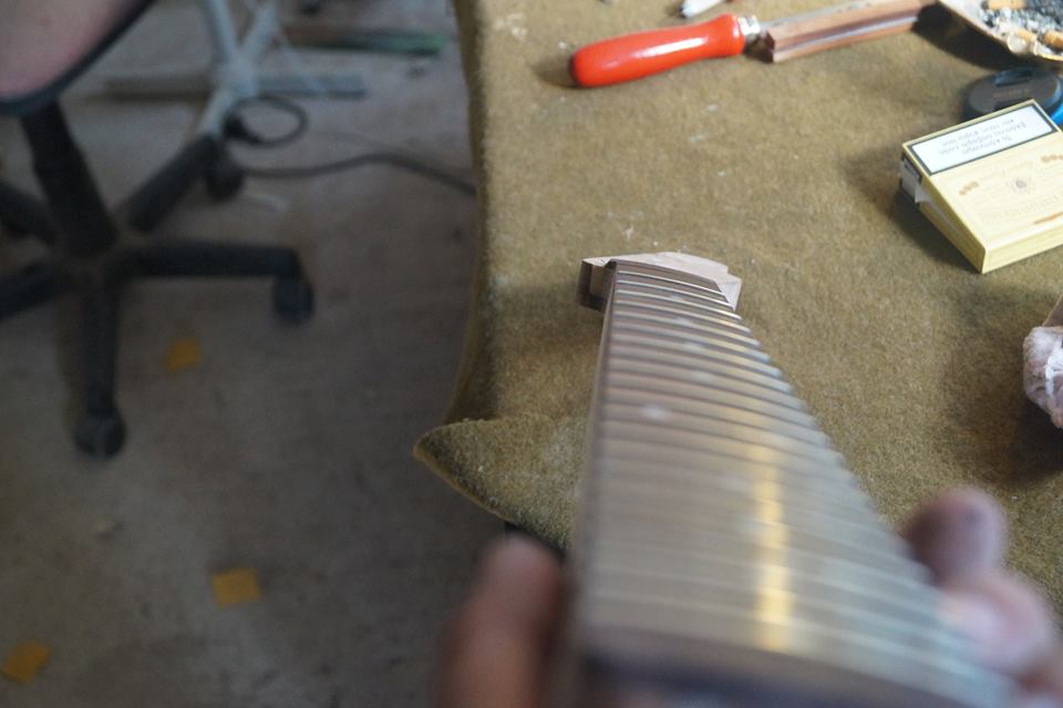

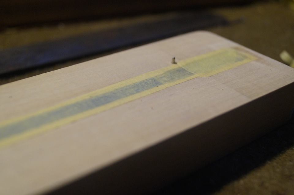

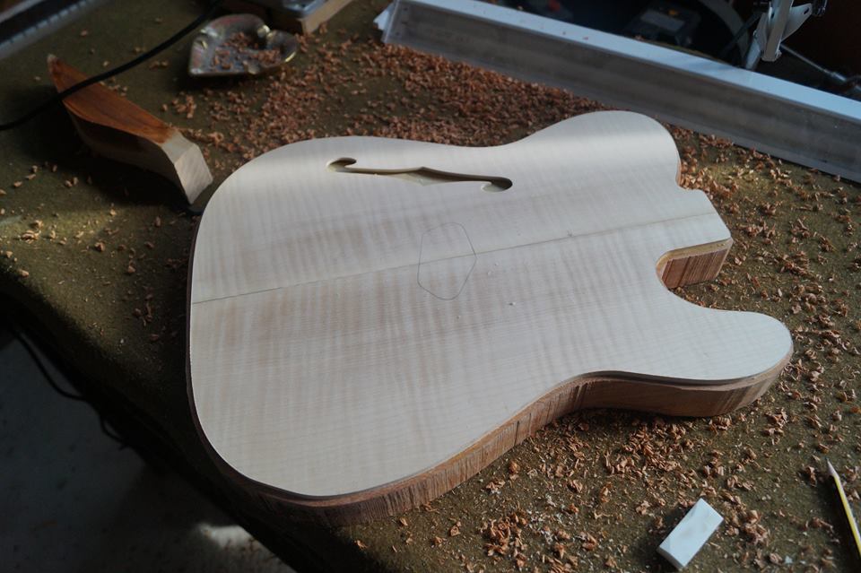

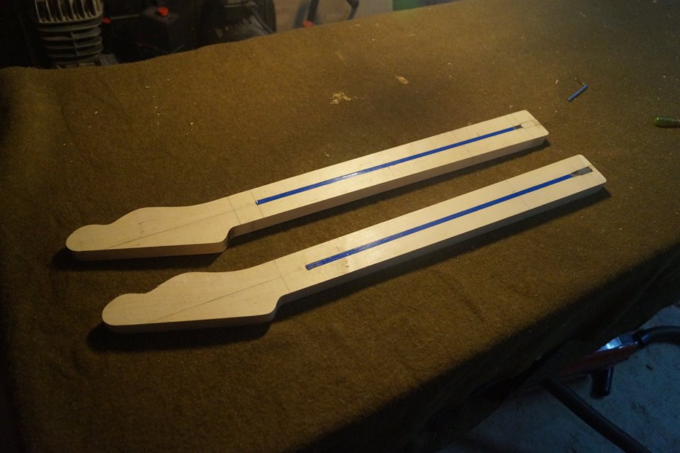

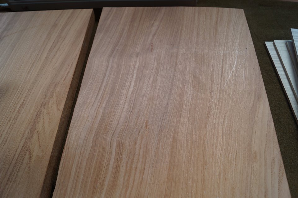

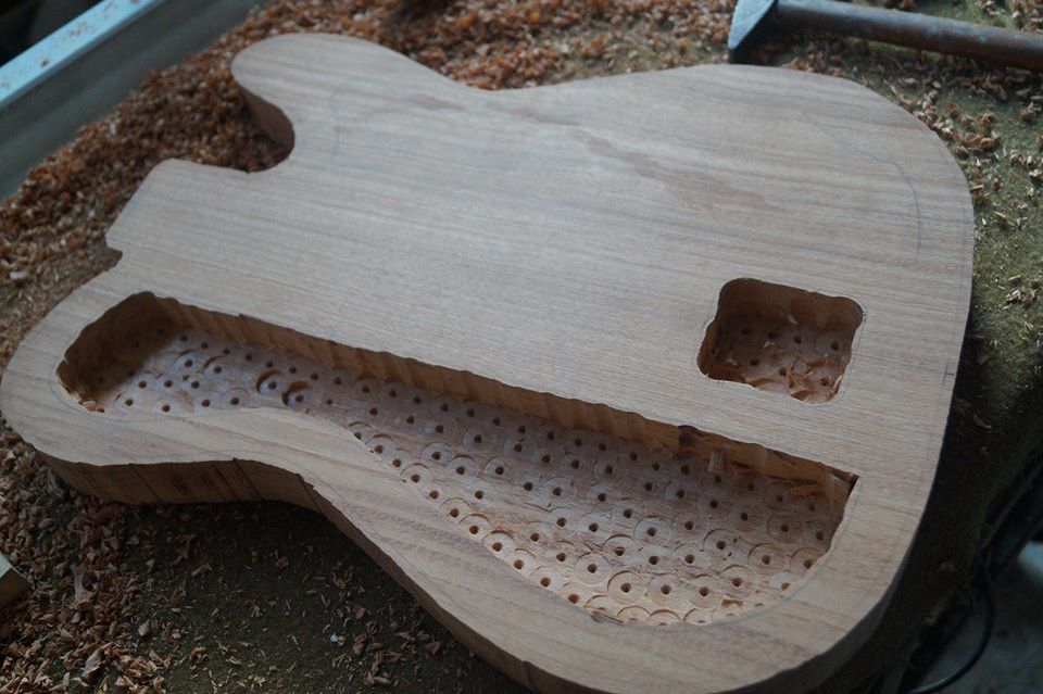

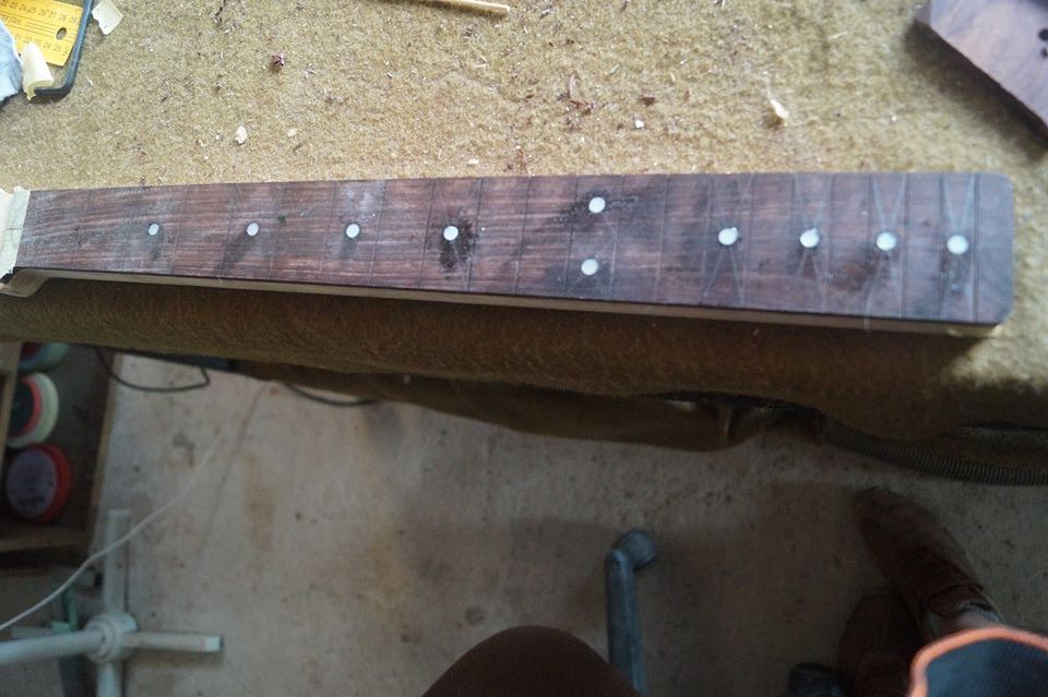

Παραθέτω και κάποιες φωτογραφίες από τη διαδικασία..

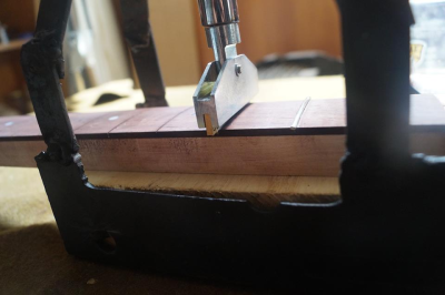

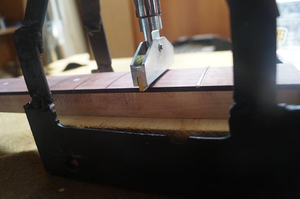

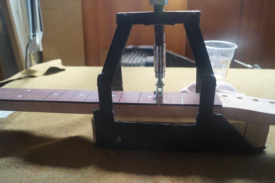

Και μια πρέσα για τάστα που έκανα μόνος μου παρακάτω..

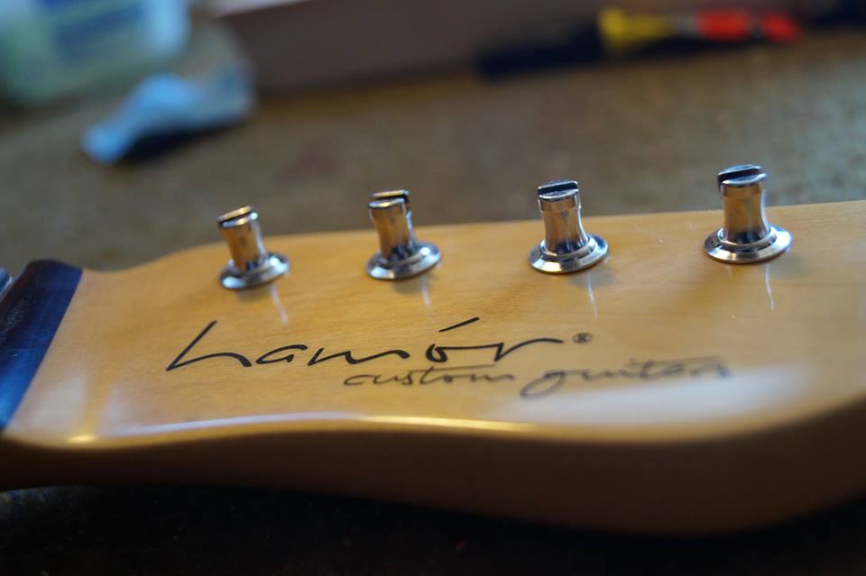

« Απάντηση #3 στις: Ιουλίου 04, 2016, 01:22:54 μμ »

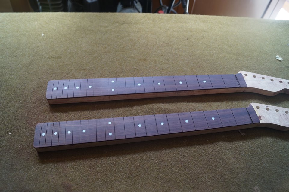

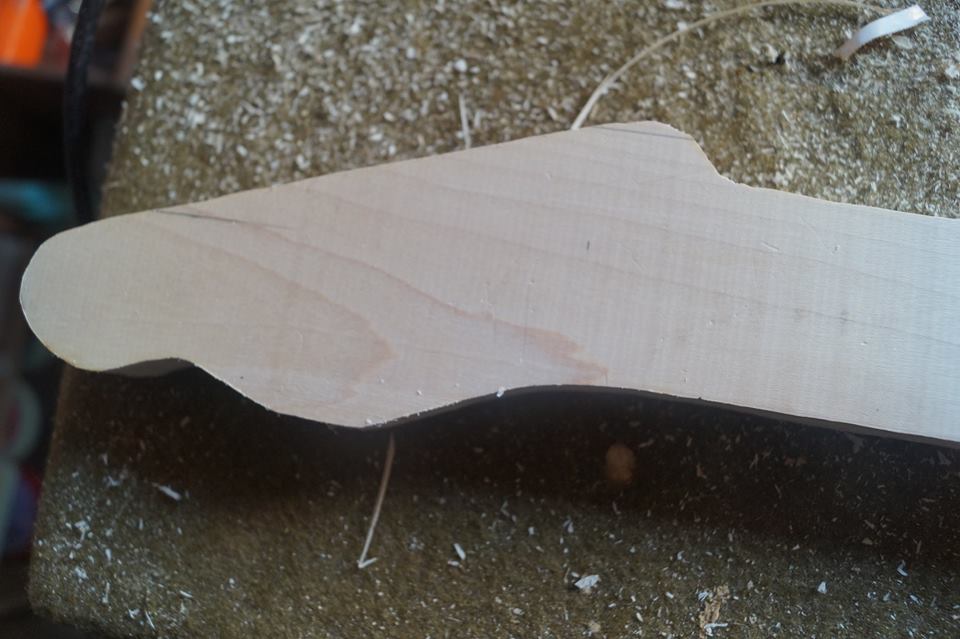

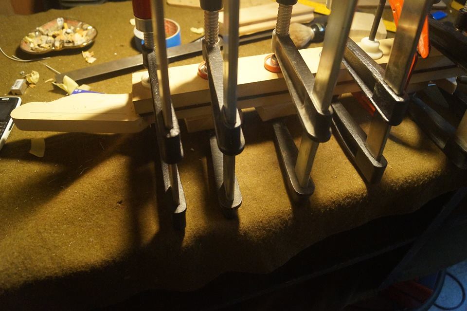

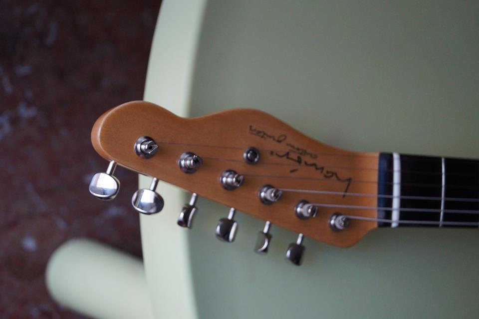

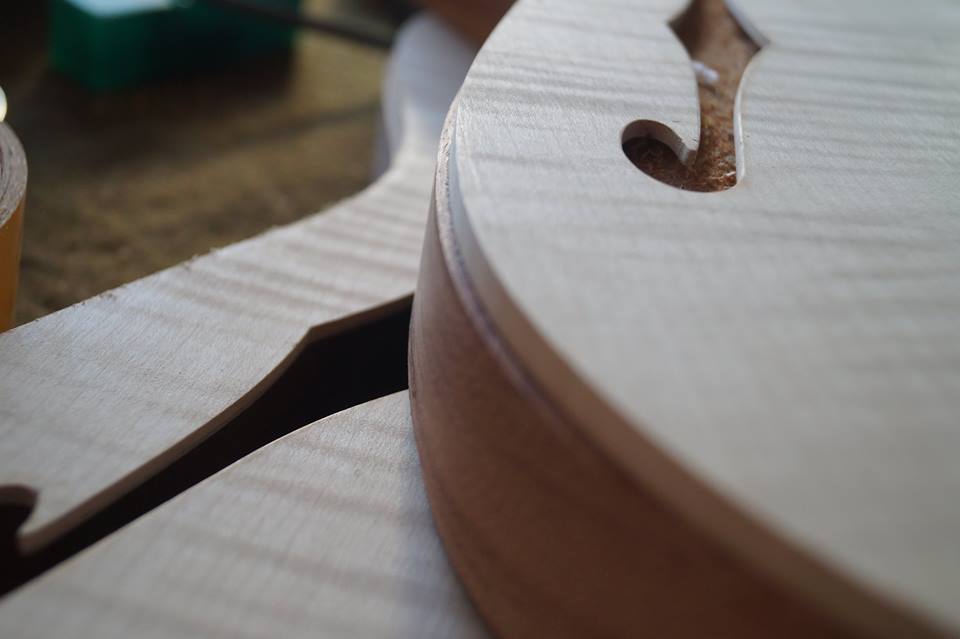

Το μανίκι τελειωμένο και η κατασκευή του σώματος..

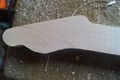

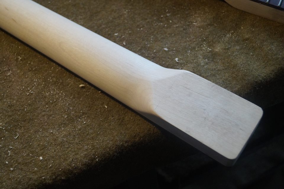

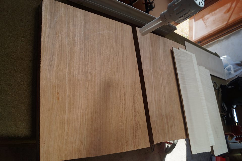

Συνέχεια..

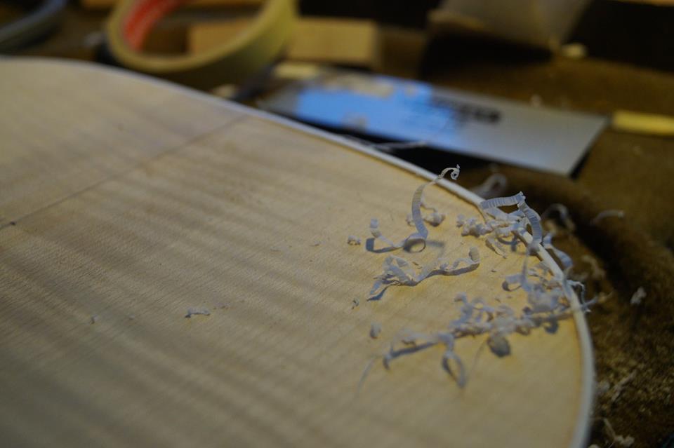

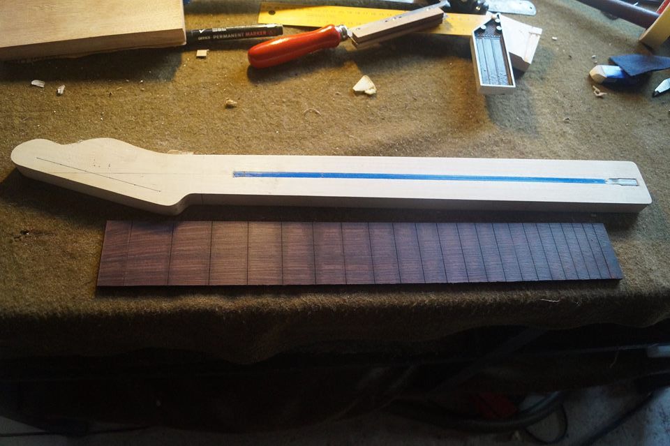

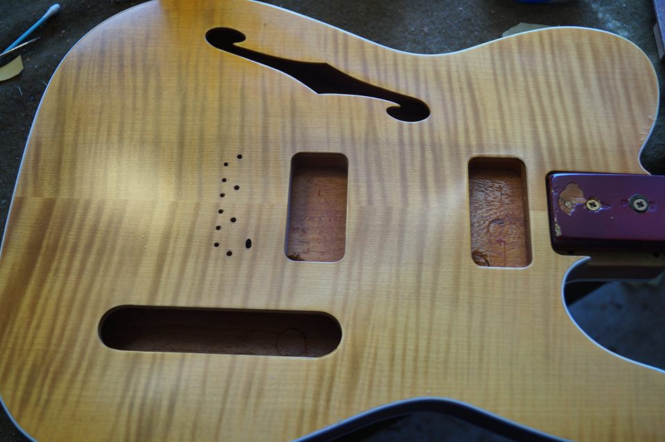

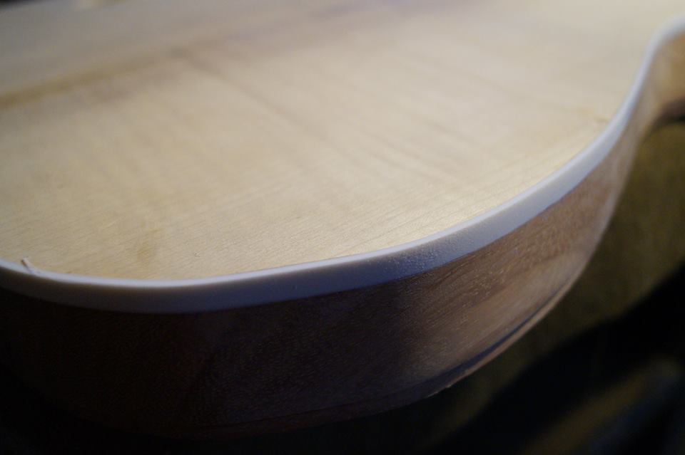

Τοποθέτηση πλαστικού binding

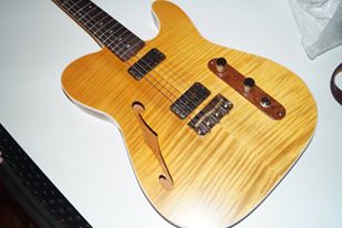

« Απάντηση #6 στις: Ιουλίου 04, 2016, 01:33:33 μμ »

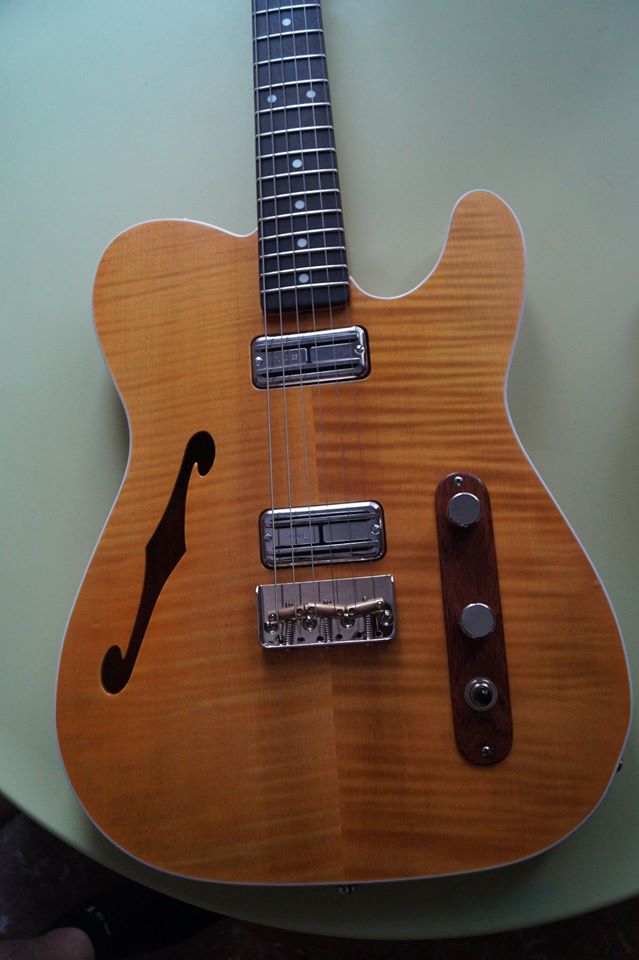

Και εδώ έτοιμη, τελειωμένη..

Πολυ ωραια!  το καπακι τι παχος εχει?

« Απάντηση #8 στις: Ιουλίου 04, 2016, 02:23:31 μμ »
Το καπάκι έχει 6mm πάχος. Και κατέβασα στα 3mm την περιοχή γύρω απ΄το F για να μην φαίνεται χοντροκομμένο.

μπραβο μιχαλη
σουπερ-ντουπερ κατασκευη! και το εφχολ ωραιο, και τα ξυλα πανεμορφα, ειδικα το κελεμπεκι σκιζει! καλοπαιχτη!
(με μια μικρη "ενσταση" ομως...γιατι βρε εσεις οι ηλεκτρικοι βαζεται πλαστικο μπαϊντινγκ και οχι ξυλαρακι του θεου περιμετρικα; δεν θα ηταν ακομη πιο ομορφο με το ξυλο; υπαρχει ειδικος λογος για το πλαστικ, για χτυπηματα κλπ; δεν ξερω γι αυτο ρωτω, εχω δει που βαζουν σχεδον ολοι...)

« Απάντηση #12 στις: Ιουλίου 04, 2016, 06:05:47 μμ »
Σας ευχαριστώ για τα καλά σας λόγια. Το ξύλινο binding θα ήταν όντως πιο όμορφο και πιο ιδιαίτερο σε μια ηλεκτρική, να πω την αλήθεια όμως το φοβήθηκα λίγο στο λύγισμα γιατί δεν είμαι και πολύ εξοικειωμένος με την συγκεκριμένη διαδικάσια, συν του ότι ήθελα λευκό χρώμα για να κάνει αρκετή αντίθεση με τα άλλα δυο ξύλα
