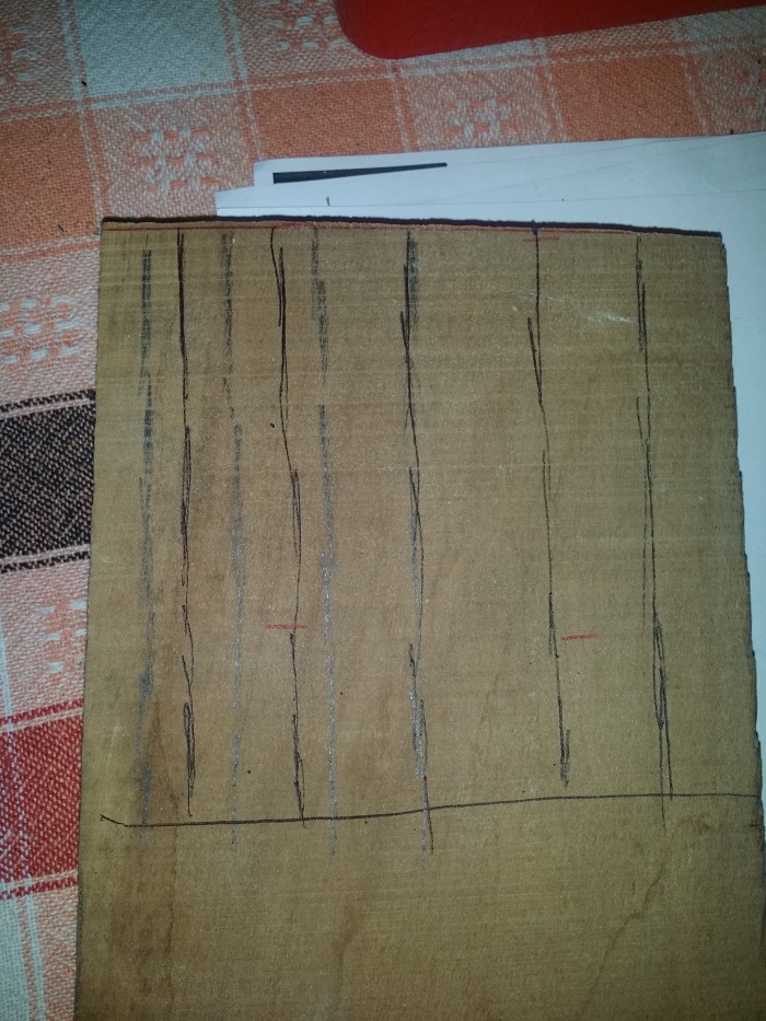

καλησπερα στην παρεα.ξεκιναω την πρωτη μου κατασκευη με δουγιες και ειμαι στα πρωτα μου βηματα.εχω ετοιμο καλουπι και θελω μια βοηθεια πως θα κοψω της δουγιες.κερασια το ξυλο μου.με τον ενα η τον αλο τροπο να της κοψω ??? ευχαριστω και περιμενω νεα σας.

Ζαχαρια ειναι σιγουρα πολυ ψηλος ο τακος μπροστα εκει που θα παει το μανικι. Χαμηλωσε το και καντο γυρω στα 2,5 με περιπου ιδιο φαρδος.
Απ: ο πρωτος τζουρας
« Απάντηση #2 στις: Ιουνίου 19, 2016, 11:39:33 μμ »
Πρώτα απ όλα χαμήλωσε τον τάκο όπως σου λέει ο john 2004 είναι πάρα πολύ ψηλός εκεί . Φτάσε τον περίπου στη μπλέ γραμμη που σου δείχνω στην  '' πειραγμένη '' φωτογραφία . Ντούγιες βγάλε απο τη στενή πλευρά του μαδεριού όπως φαίνεται στη δεύτερη φωτο που έβαλες . Φρόντισε να σου περισσέψει κομμάτι για την κολάντζα και τα πλαινά . Καλή συνέχεια

εχω μια εντυπωση πως δεν ειναι κερασια αυτο που δειχνεις στις φωτο

καλημέρα σε όλους. ευχαριστώ για της απαντήσεις σας.το καλούπι θα το ανεβασω και με αλλες φωτο.οκ θα το κατεβασω στον μπροστινο τακο και θα κανω οτι αλλες διορθωσεις προτεινετε.το ξυλο το αγορασα απο ξυλεμπορα.τι να πω ?? με γελασε ???  κερασια μου ειπε ειναι.οι δουγιες μου βγαινουν σε ζυγο αριθμο,οσο για την ενισχηση που εκανα στο καλούπι με δικο μου ξύλο οξυα,πιστευω εκανα καλα.αφου το αγρασα σε παχος 3 χιλιοστα κόντρα πλακέ.

εντυπωση ειπα....  δεν ειπα σιγουρια...  εχω και εγω κερασια απο αυτον που την αγορασες, για αυτο το ειπα, μπορει να κανω λαθος.
   ακομη 2 φωτο με χαμηλομενο τον εμπρος τακο.καθε συμβουλη και καθε παρατηρηση δεκτη

Στη θέση με τις ανοιχτόχρωμες κουκίδες ,  νομίζω ότι η κεντρική ντούγια σου δεν θα εφάπτεται στο όριο του καλουπιού με τον τάκο.  Αν γίνεται, αν σε παίρνει - χωρίς να χάσεις τα 2,5 εκ. - τρίψε λίγο με το γυαλόχαρτο να το γλυκάνεις ... Αν δεις ότι πάει να χαλάσει η γεωμετρία του τάκου ... άφησέ το .
Από όσο μου επιτρέπουν τα μάτια μου, μάλλον δεν θα έχεις το παραπάνω θεματάκι δεξιά και αριστερά από την ντουγομάνα . Γίνε λίγο σχολαστικός και παρατηρητικός με το καλούπι σου και τη γεωμετρία του , τώρα στην αρχή . Θα σε γλυτώσει από πολλές αναποδιές, τουλάχιστον αυτό με έμαθε η ελάχιστη εμπειρία στο θέμα. Καλή επιτυχία  {celebrate013}

εγώ το "πρόσωπο" του τάκου το κάνω 28-30mm (πλάτος ) *17 (ύψος) για να πάρω τελικές διαστάσεις 32-34*20 αντίστοιχα (με αρκετό γυαλόχαρτο στις πλαϊνές ντούγες). Το μόρσο χωράει ίσα - ίσα.
