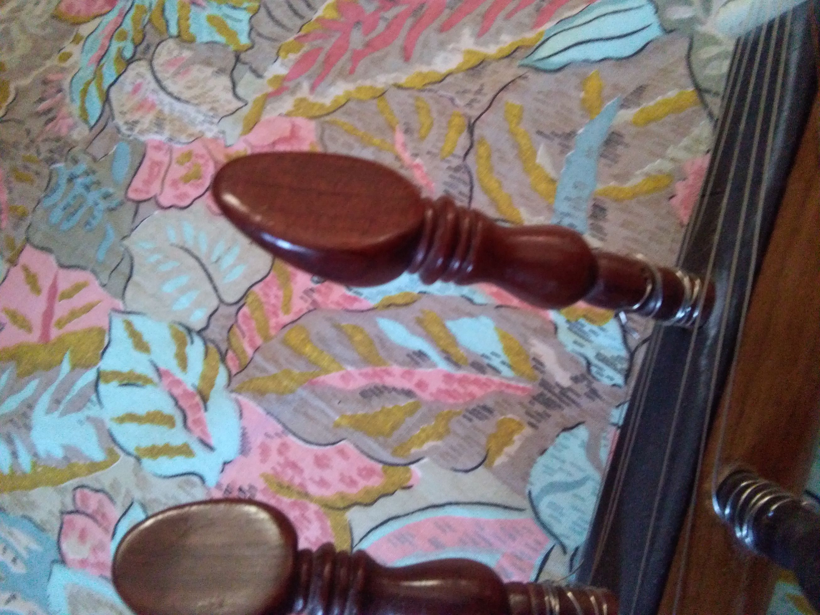

9η φωτογραφία
κλειδιά ἀπό κοντά

Πολυ όμορφο. "Μυστήριο" όργανο για τα δεδομένα μας. Περιμενω τον ήχο.
και τα κλειδια εργο τέχνης...
Ειχα φίλο στην Καλαμάτα που επαιζε (απο τους καλύτερους στο είδος του) και δε τα καταφερα να το ακουσω ποτε...
Πολλά μπράβο

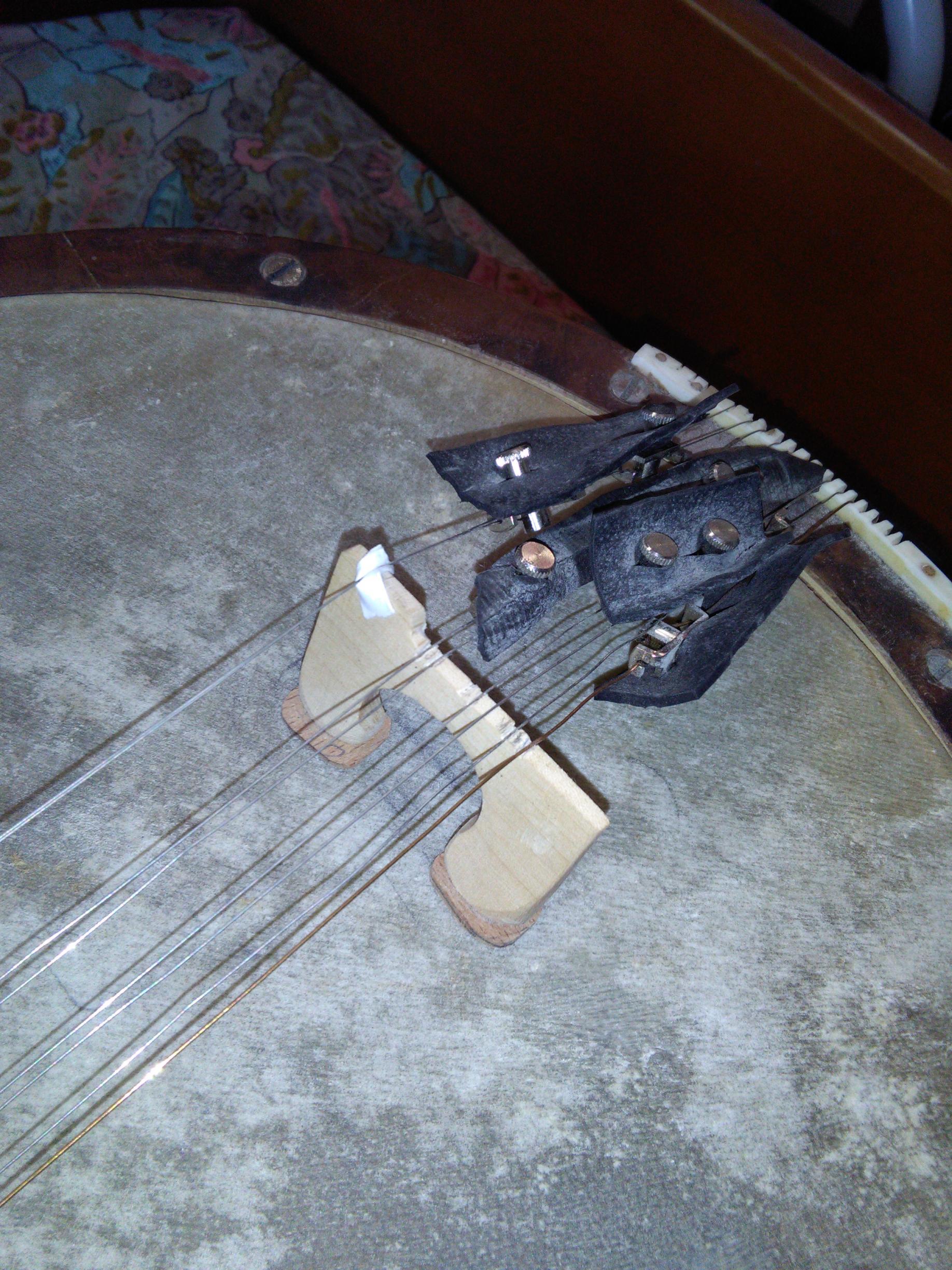

Πολύ ενδιαφέρον και πρωτότυπη επιλογή κατασκευης.
Μία ερώτηση,μιας και ο καβαλάρης είναι φλατ πώς παίζεται με το δοξάρι;
Και πως το κρατάς όπως, το τσέλο;

Σᾶς εὐχαριστῶ γιά τά καλά σας λόγια . Ναί , πράγματι εἶναι ἐπίπεδος ὁ καβαλλάρης , ἀλλά στό τμῆμα του πού ἀκουμπάνε οἱ χορδές πού παίζονται , δημιουργεῖται ἕνα " δόντι " 2 - 3 χιλιοστά πιό ψηλά ἀπό τόν ὑπόλοιπο , κάτι σάν σκαλοπάτι , καί ἔτσι , ναί μεν τό δοξάρι κινεῖται παράλληλα μέ τό καπάκι , ἀλλά δέν ἀκουμπάει στίς ἄλλες χορδές . Στέλνω φωτογραφία εἴτε σ' αὐτό ἤ στό ἑπόμενο μήνυμα .
Τό ὄργανο παίζεται σέ ὄρθια θέση καί ἀκουμπάει στούς μηρούς τοῦ παίζοντος μέ τό μπράτσο πρός τά ἐπάνω . Ἔτσι τό χέρι εἶναι ἀναγκασμένο νά σηκώνεται ἀρκετά ψηλά λόγω μεγέθους καί γι  αὐτό εἶναι ἀρκετά κουραστικό . Ἀλλά ... μπρός στήν ὡραία μουσική ... τί εἶναι ὁ κόπος !!!

Η φωτογραφία τοῦ καβαλλάρη
