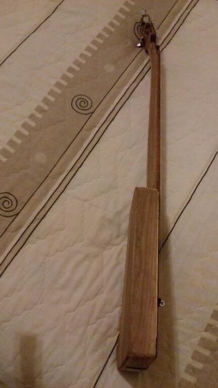

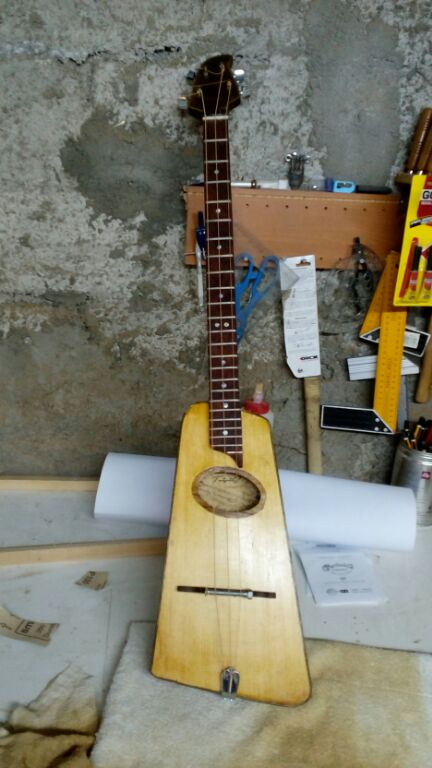

Μία μέρα ειδα ένα περίεργο όνειρο και αποφάσισα να κατασκευάσω το εν λόγω όργανο :-[. Ξεκίνησε για εξάχορδο αλλά στην πορεία ήθελε να το κρατήσει φίλος για τρίχορδο-τετράχορδο. Ήθελα να του δώσω την εικόνα παλιου και ταλαιπωρημένου οπότε πέρασα μερικά χέρια σκούρα γομαλακα ετριψα και πέρασα ακόμα μερικα το αποτέλεσμα δεν ήταν αυτό που θα ήθελα αλλά δεν ξανά ασχολούμαι. Δεν αξίζει οπτικά (κατασκευάστηκε σε 3 μέρες) ηχητικά όμως  με εξέπληξε γιατι δεν περίμενα να έχει τετοια φωνή λόγω των διαστάσεων. Παίζει φίλος με κανονικό κούρδισμα και συρμάτινες χορδές αλλά μπορεί κανείς να παίξει με τα κουρδίσματα.  Υλικα που χρησιμοποιήθηκαν : καπακι ελατο,τακοι κόντρα πλακέ θαλλασης,πλαινα και πλάτη καρυδια,μπράτσο καρυδια και δρυς κόντρα (βιδωτό) ότι νάναι δλδ. Περιμένω να ακούσω τις γνώμες σας .
