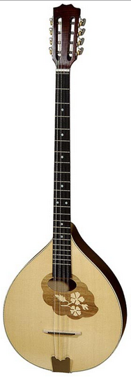

Άλλο ενα project που θα παρουσιάζω σιγά σιγά οσο θα προχωράει, ένας πλακε τζουρας με κλιμακα 60
το καλουπι το ετοιμασα πριν 2-3 μερες, ολα τα υπολοιπα εγιναν σήμερα.
πλαινα και πατουρες σφενδαμι, τακοι φλαμουρι, μπρατσο φλαμουρι με κοντρα βεγγε

και μια απορια. λεω για ενωση μπρατσου-σκαφους, χελιδονοουρα σαν της κιθαρας, τι λετε?
Απ: τζουράς πλακέ
« Απάντηση #2 στις: Μαΐου 31, 2016, 09:29:01 μμ »
καλησπέρα φίλε
Κατα την ταπεινή μου άποψη σε τόσο μικρή επιφάνεια καλύτερα να μην κάνεις χελιδονοουρά κιθάρας , κάνε καλύτερα ενα κλασικό μόρσο σαν να ήτανε ένας κανονικός τζουράς. Αν ο τάκος σου έχει μήκος 5 μέχρι 5,5 cm για,τόσο τον κόβω , φτιάξε καλύτερα μόρσο τζουρά.
