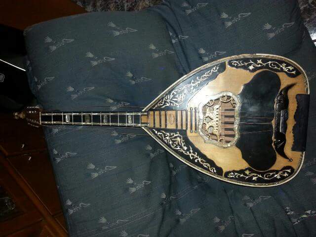

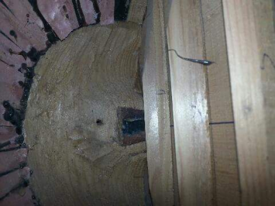

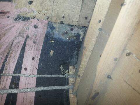

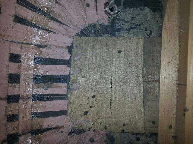

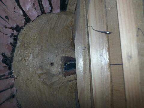

Πριν λίγες μέρες μου έφεραν ενα λαουτο το γέρου Φραγκιαδακη κατασκευής του 1975. Τράβηξα μερικές φώτο στο εσωτερικό του και έχει κάτι σημάδια που μαλον δεν ειναι κόλες.  Ξέρει κανείς αν είναι μύκητες.

Εδω

« Απάντηση #4 στις: Μαΐου 25, 2016, 07:42:53 πμ »
σε επισκευη κιθαρας που ειχα κανει παλαιοτερα, επειδη δεν ηταν επισκευασιμο το σημειο πηρα μια συριγγα και εβαλα αραιωμενη ταϊτμποντ να ενχυσω τα σημεια που ηθελα. την αλλη μερα ηταν πρασινο το αποτελεσμα...
κατι σαν κιθαροπαναθηναϊκη συμμαχια...
το δικο σου μου θυμιζει πολυ αυτο τα αποτελεσμα (κολλα που εχει πιασει μυκητες), αλλα καλυτερα ας σου απαντησει κανενας εμπειροτερος...

ναι μυκητας ειναι απο την κολλα

και πως καθαρίζεται ?

ΝΟΜΙΖΩ ΜΕ ΠΕΝΙΚΙΛΙΝΗ.....................................
ΧΑ ΧΑ ΣΟΒΑΡΑ ΤΩΡΑ ΔΕΝ ΜΠΟΡΩ ΝΑ ΣΚΕΦΤΩ ΚΑΤΙ......................

ΔΙΑΒΑΖΟΝΤΑΣ ΣΤΟ PC  ΚΑΙ ΨΑΧΝΟΝΤΑΣ ΒΡΗΚΑ ΟΤΙ ΓΙΑ ΝΑ ΕΧΕΙ ΜΟΥΧΛΑ ΣΙΓΟΥΡΑ ΕΧΕΙ ΥΓΡΑΣΙΑ.
ΑΚΟΥ ΛΟΙΠΟΝ..........ΠΑΡΕ ΕΝΑ ΜΑΚΡΥ ΣΚΛΗΡΟ ΠΙΝΕΛΟ ΚΑΙ ΤΡΙΨΤΗ ΝΑ ΦΥΓΕΙ. ΜΕΤΑ ΜΕ ΠΙΣΤΟΛΙ ΑΕΡΑ ΦΥΣΑ ΜΕΣΑ ΜΕ ΠΡΟΣΟΧΗ ΝΑ ΦΥΓΟΥΝ ΤΑ ΥΠΟΛΟΙΜΑΤΑ. ΓΙΑ ΤΟ ΤΕΛΟΣ ΦΑΝΤΑΖΟΜΑΙ Η ΘΑ ΑΓΟΡΑΣΕΙΣ ΣΑΚΟΥΛΑΚΙΑ ΜΕ CILICA GEL  ΚΑΙ ΘΑ ΤΑ ΑΦΗΣΕΙΣ ΛΙΓΟ ΚΑΙΡΟ ΣΤΟ ΣΚΑΦΟΣ ΝΑ ΑΠΟΡΟΦΗΣΟΥΝ ΤΗΝ ΥΓΡΑΣΙΑ, Η ΚΑΝΕ ΤΟ ΠΙΟ ΑΠΛΟ. ΒΑΛΕ ΡΥΖΙ ΣΕ ΕΝΑ ΤΟΥΛΙ, ΚΑΙ ΒΑΛΤΟ ΜΕΣΑ ΣΤΟ ΣΚΑΦΟΣ. ΑΠΟΡΟΦΑΕΙ ΤΗΝ ΥΓΡΑΣΙΑ.
ΕΓΩ ΣΤΗΝ ΘΕΣΗ ΣΟΥ ΘΑ ΠΕΡΝΑΓΑ ΚΙ ΕΝΑ ΣΤΡΩΜΑ ΓΟΜΑΛΑΚΑ ΜΕ ΠΙΝΕΛΟ. ΕΙΝΑΙ ΔΥΣΚΟΛΟ ΑΛΛΑ ΘΑ ΗΣΥΧΑΣΕΙΣ ΜΕΤΑ

δεν ξέρω για το λαούτο, εγώ ρώτησα γιατί το κυπαρίσσι που γύρισα μόλις για την κιθάρα (το άφησα δυο μέρες υγρό αντί για μία) έβγαλε κάτι παρόμοια σημάδια και μάλιστα αφού το "έψησα" (τρις) στο καλούπι, οπότε στην περίπτωσή μου δεν έχει υγρασία. Τώρα αν είναι μούχλα δεν ξέρω. Θα ανεβάσω φωτογραφίες να υπάρχει κι άλλη περίπτωση.

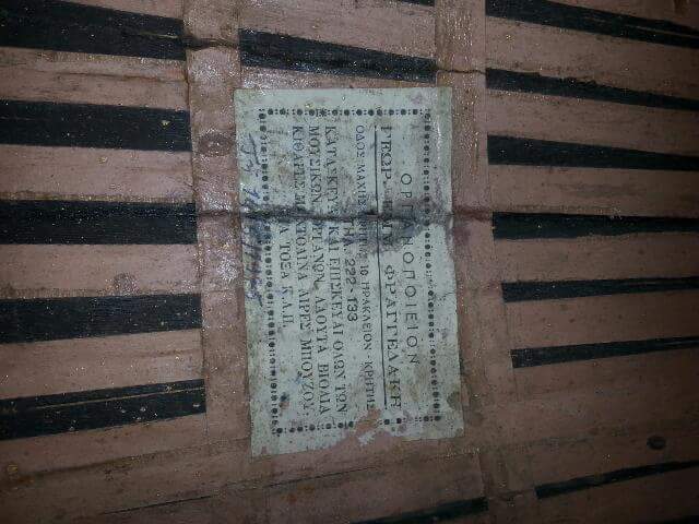

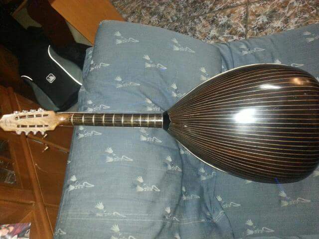

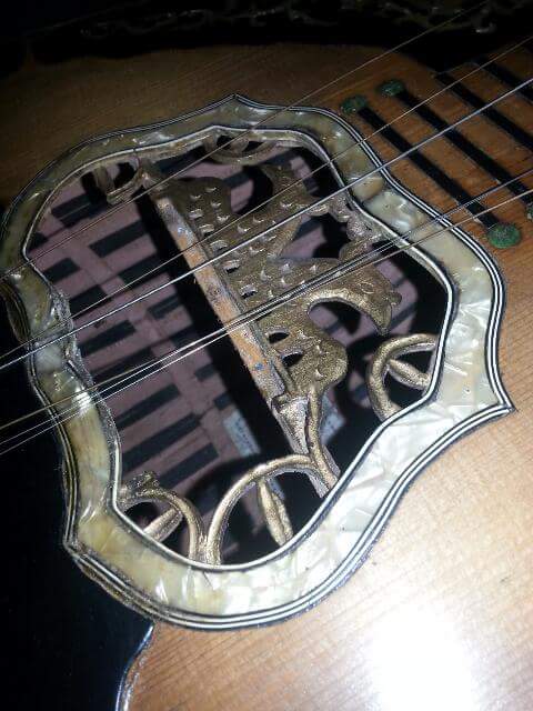

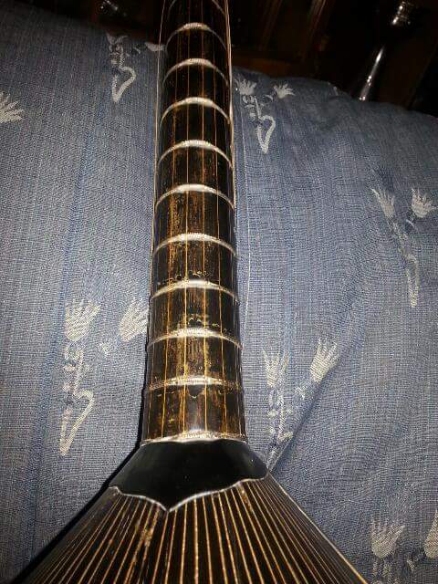

Λίγες φωτογραφίες ακόμα. ..έργο τέχνης της εποχής του !!!!
