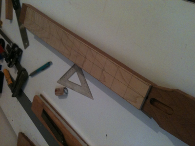

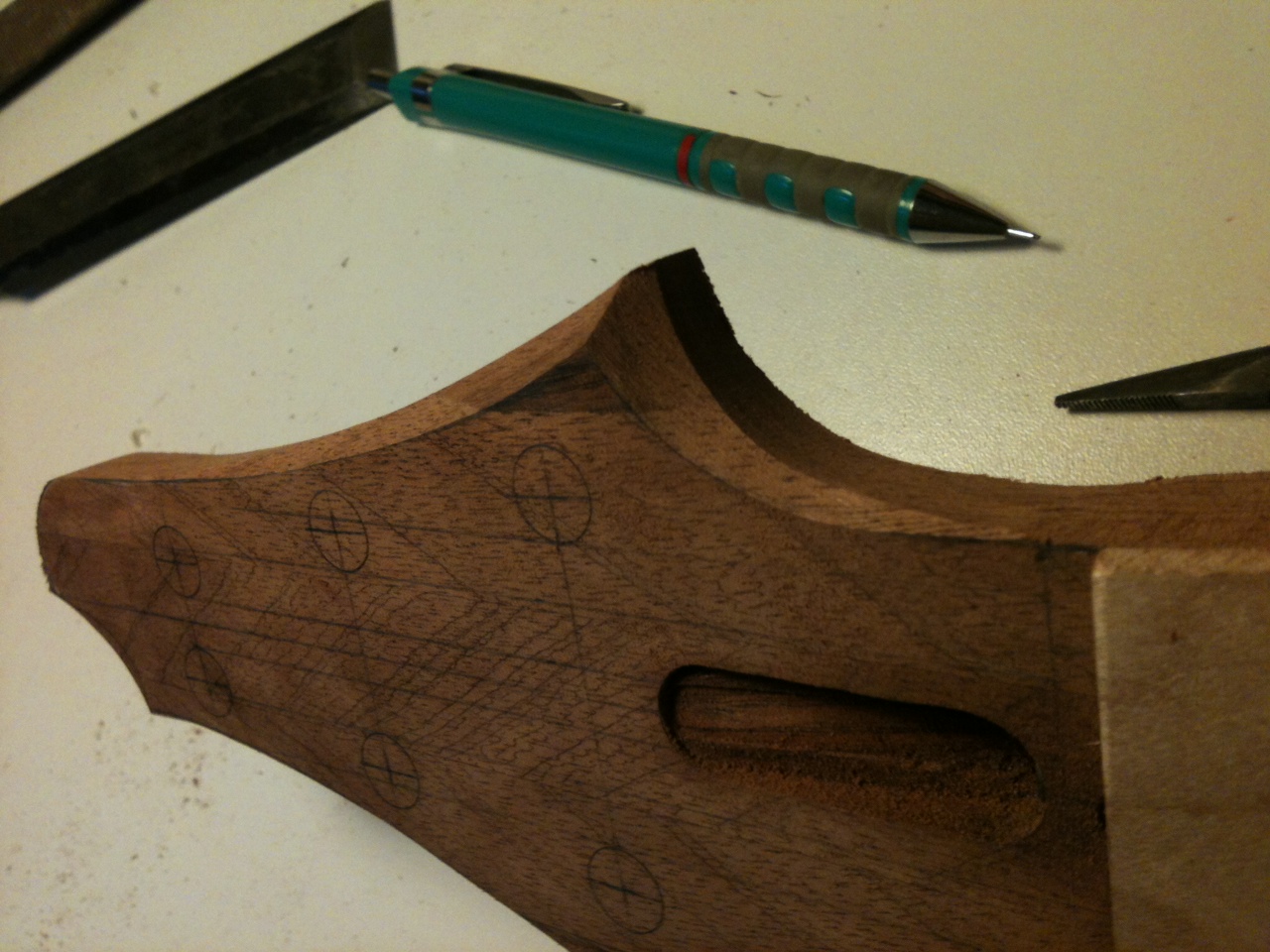

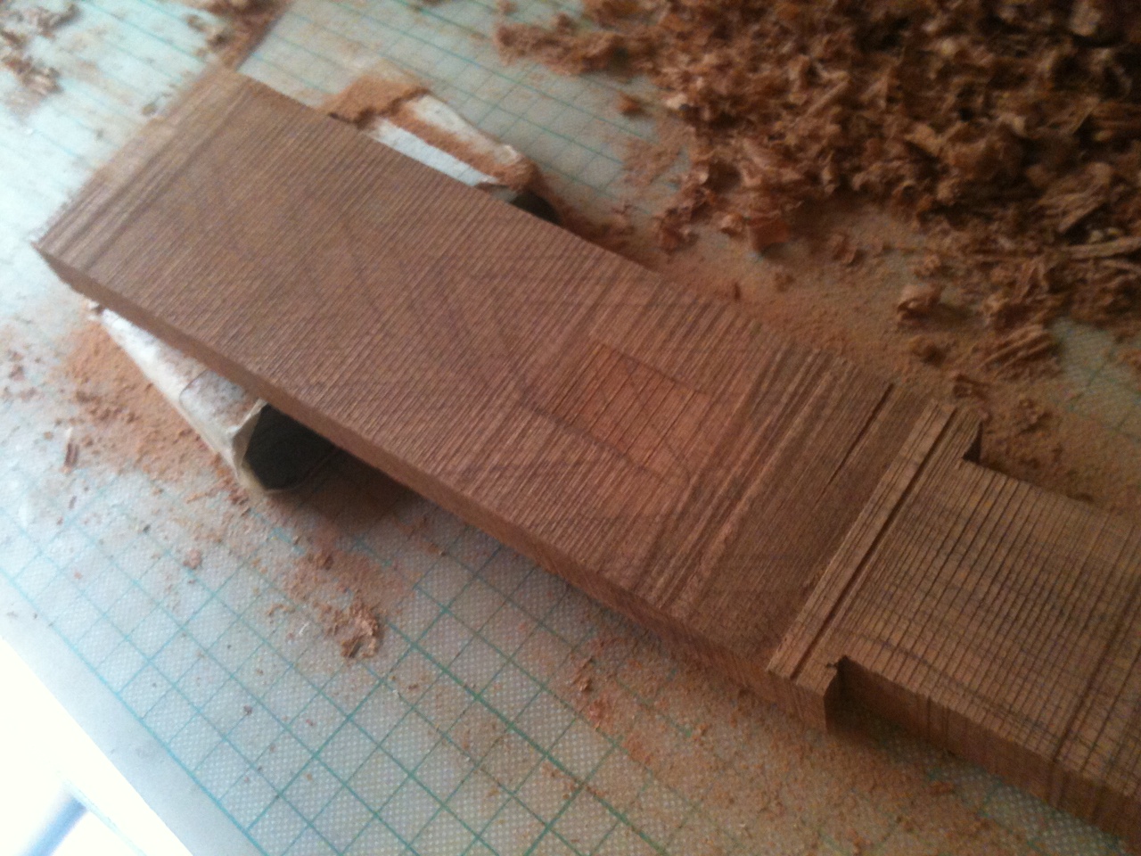

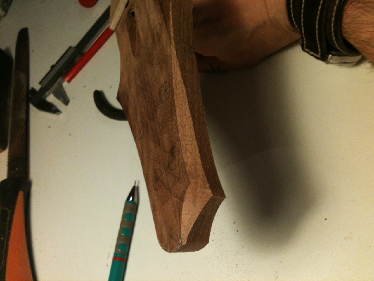

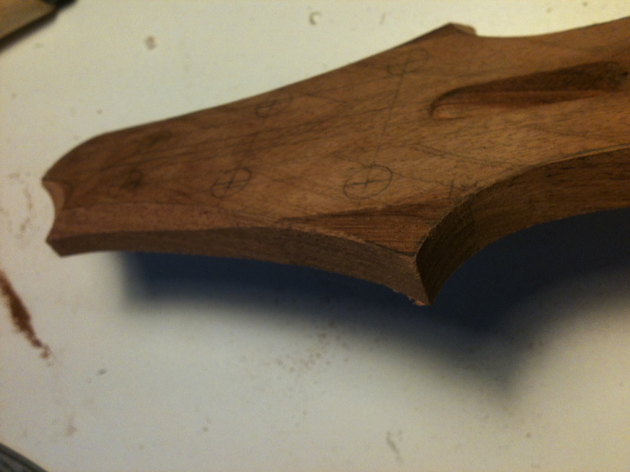

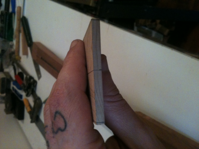

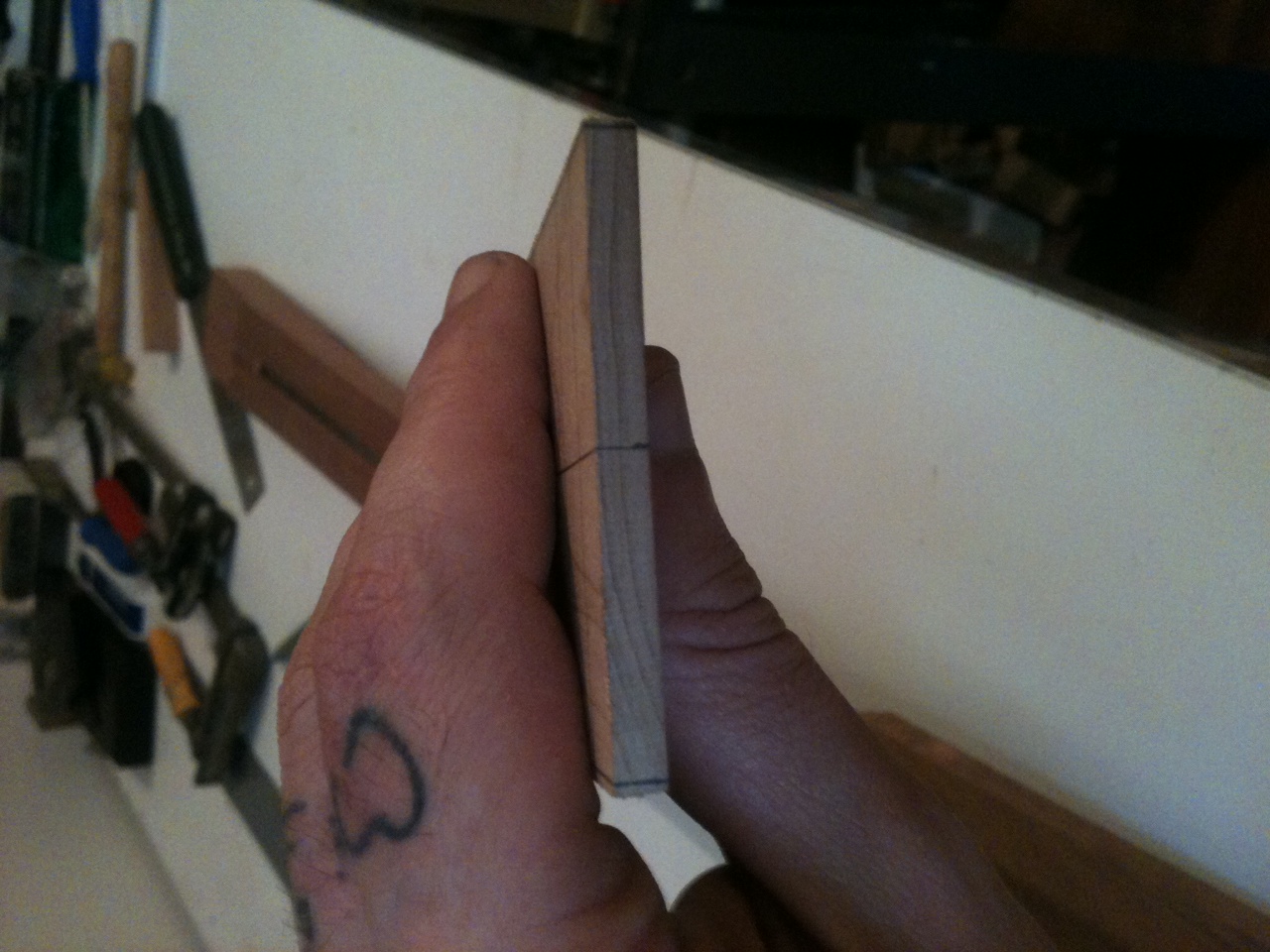

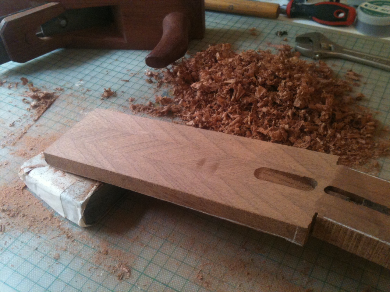

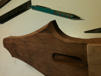

Μετα απο πολυ καιρο αποφασισα να συνεχισω καμια κατασκευη...και μ επιασε να την κανω με μη ηλεκτρικα εργαλεια...λεμε τωρα...ξεκινησα το headstock και η αληθεια ειναι οτι πηγε καλα το μπροστα μερος...εχουμε καμια ιδεα πως θα πλανισουμε το πισω?

σορρυ παιδες...πνιγηκα σε μια κουταλια νερο...χαχαχχαχα...ειναι μη φαει σκαλωμα ο εγκεφαλος...παει πολυ ωραια το πραμα...λετε να ερθω στην εκθεση?

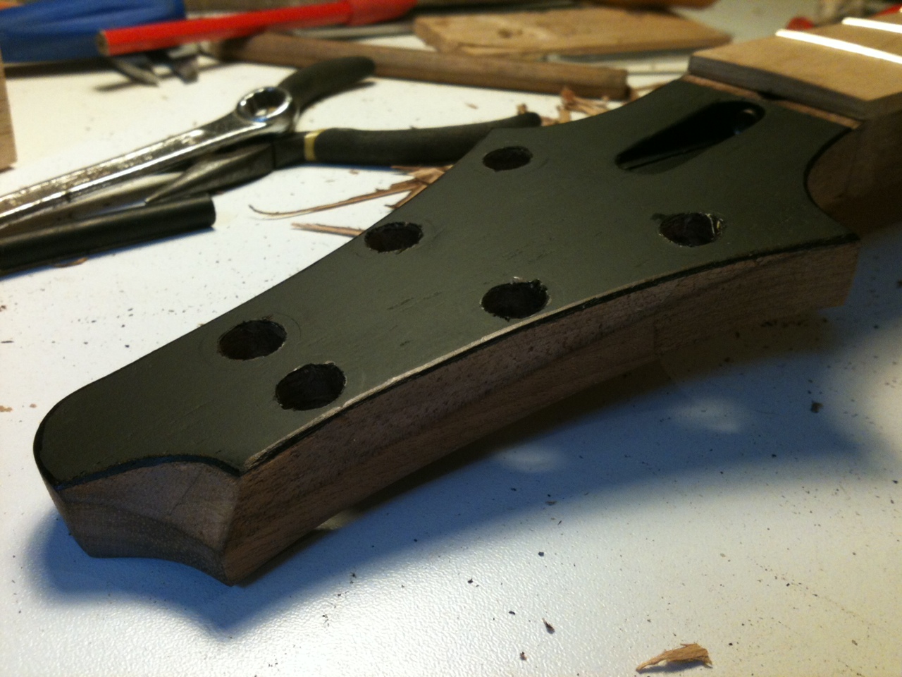

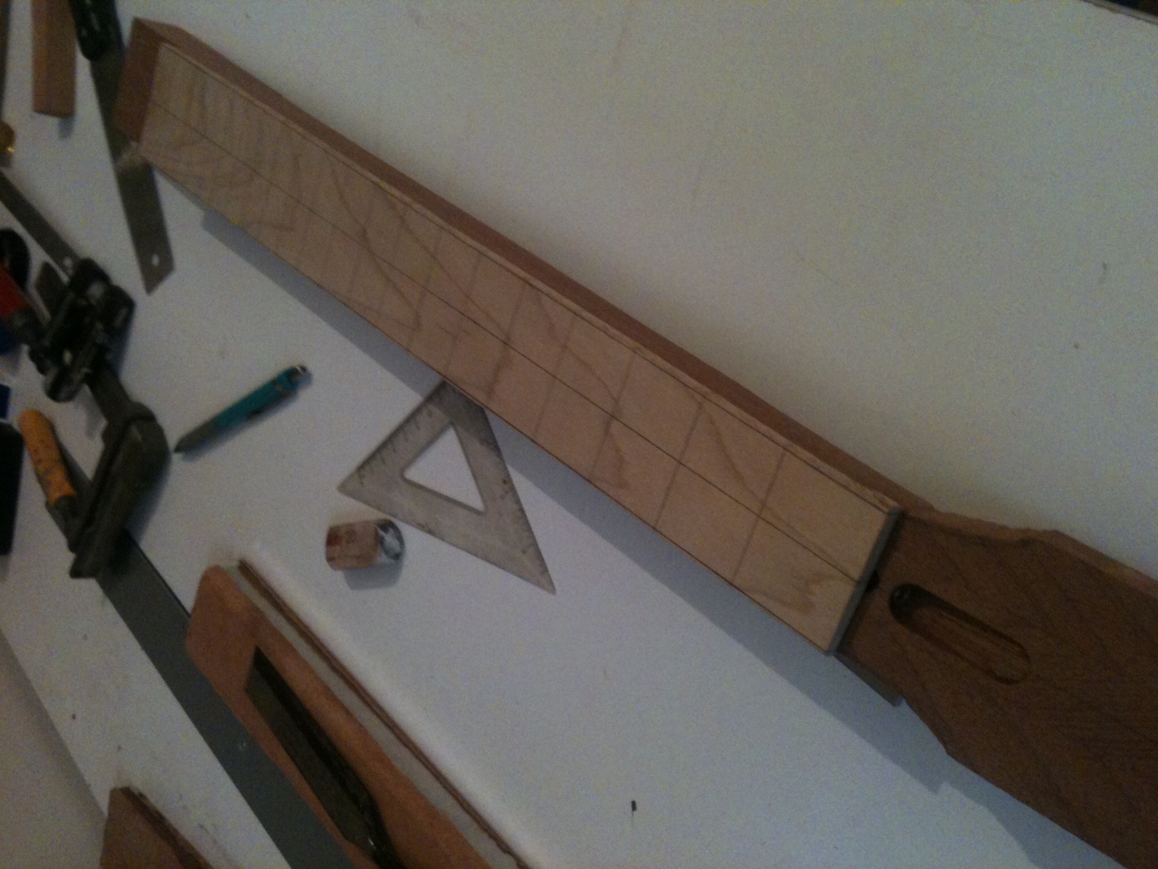

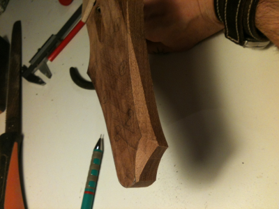

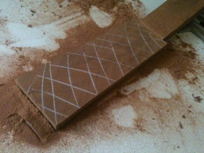

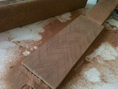

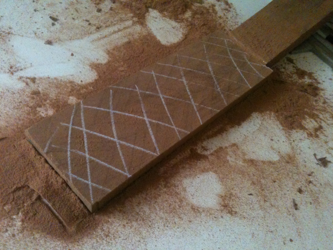

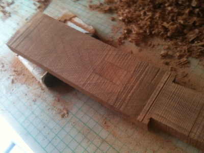

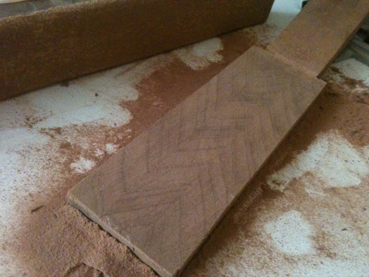

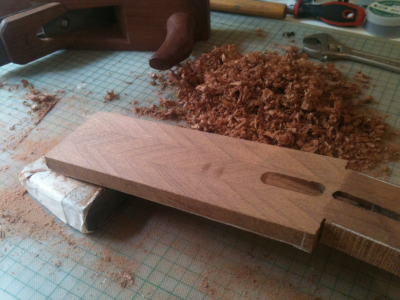

...κι εκει που ειμαιχαρουμενος που εχω ετοιμη σημαδεμενη ταστιερα και ειμαι ετοιμος να χαραξω για ταστα, παρατηρω τα νερα στη ταστιερα και λεω...δεν την φερνεις τουμπα (βλ. φωτο 2) να χεις το κεφαλι σου ησυχο?...καλα δε λεω?
  • Μηνύματα: 6.139
Απ: Drifter No2
« Απάντηση #5 στις: Μαΐου 25, 2016, 09:42:02 μμ »
ναι μωρε νταξ. Κι εγω ομως το ιδιο θα εκανα λογω ψυχαναγκασμου περισσοτερο

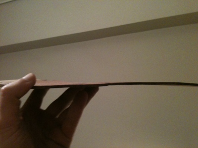

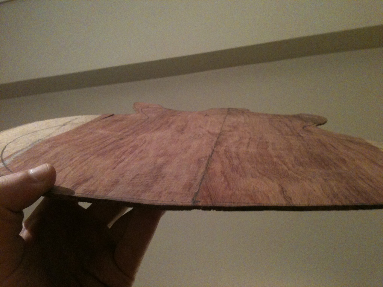

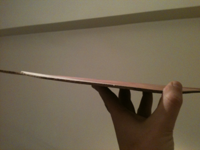

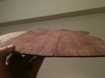

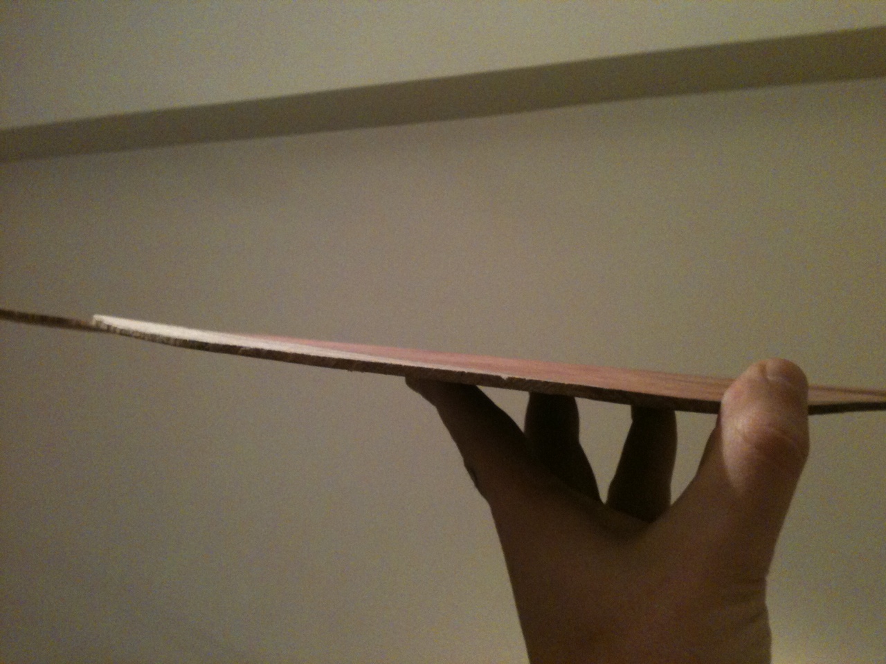

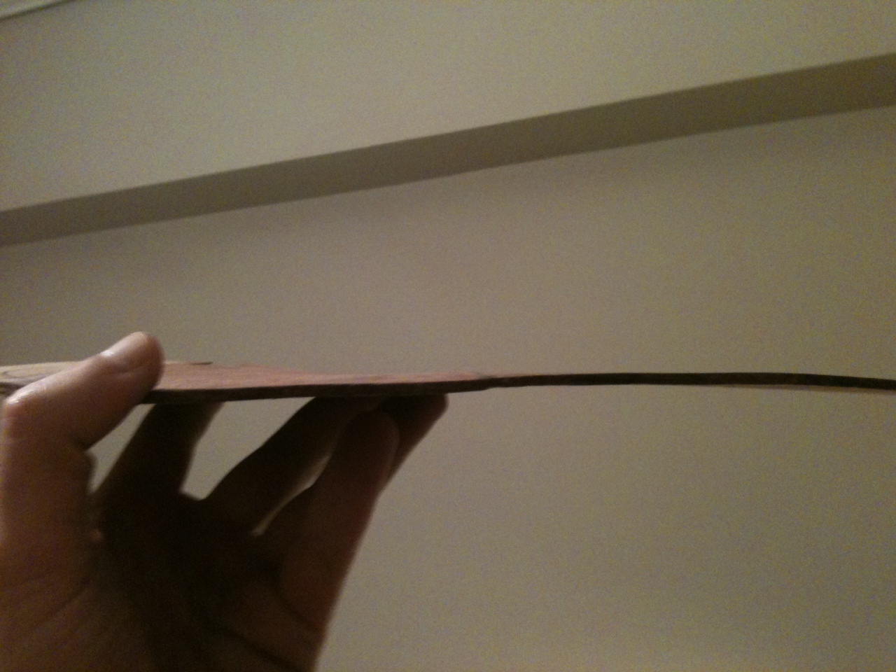

Ρε παιδες, εχω ενα θεμα...εχω αυτο το καπακι και σκεφτομαι να το χρησημοποιησω γιατι ειναι πολυ ομορφο...αλλα ειναι σκεβρωμενο και θεοστεγνο...αν το βρεξω και το πρεσαρω θα βελτιωθει?...πιστευετε θα εχω θεμα αν το βαλω σαν τοπ? ειναι 3mm...
  • Μηνύματα: 7.561
Απ: Drifter No2
« Απάντηση #8 στις: Μαΐου 28, 2016, 06:40:29 πμ »
Μπουμπιγκα δεν ειναι;
σε ενα τελευταιο κομματι μπουμπιγκα που ειχα κατω απο αρκετα αλλα, ειχε στραβωσει παρα πολυ γιατι δεν ακουμπουσε καλα στον τοιχο. αυτο που εκανα (ρωτωντας αλλον που ηξερε απο δαυτα), ηταν να το βρεξω λιγο με το ψεκαστιρι της γυναικας, και να το βαλω ετσι ωστε να καθετε "αναποδα" με βαρος, αντιθετα του σκεβρωματος δηλαδη.
το ελεγχα καθε μερα, παλι με λιγο ψεκασμα, και μετα 4-5 μερες αν θυμαμαι ηταν οκ...

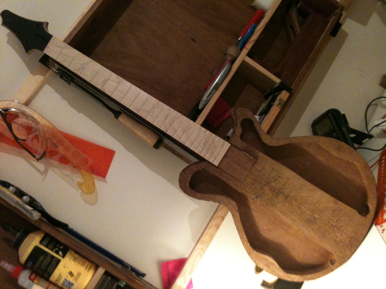

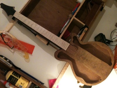

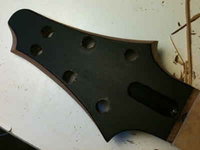

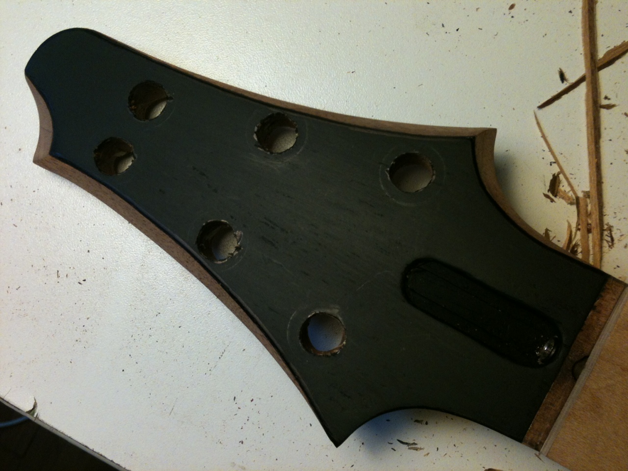

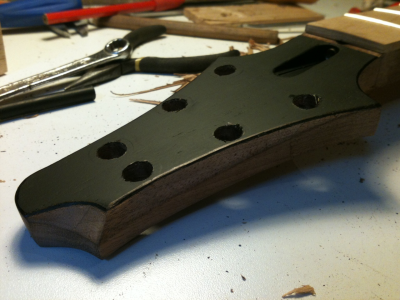

και οι μηχανες στο φουλ λεμε για την εκθεση...με καινουριο head stock!!!

Απ: Drifter No2
« Απάντηση #12 στις: Ιουνίου 10, 2016, 09:02:04 μμ »
Στο σωστό δρόμο και ακόμα παραπέρα ;)
Οταν μας δείχνεις χορδιέρες κλπ λέμε άλλη μια σόλιντ Μπόντυ αλλά μετά βλέπουμε τα σκαψίματα και τα hollow και καταλαβαίνουμε ότι σοβαρεύει το πράμα
Welcome to the Hollow body club 8)
