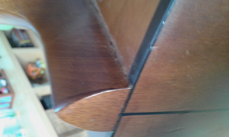

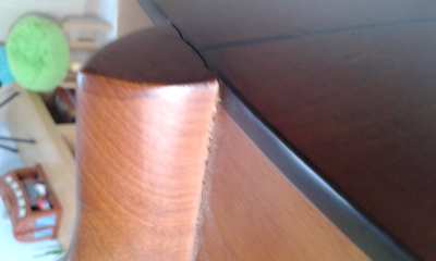

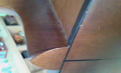

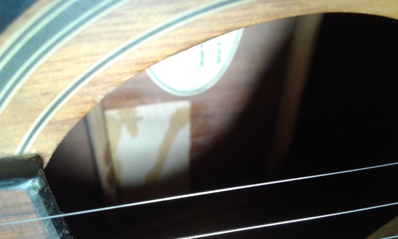

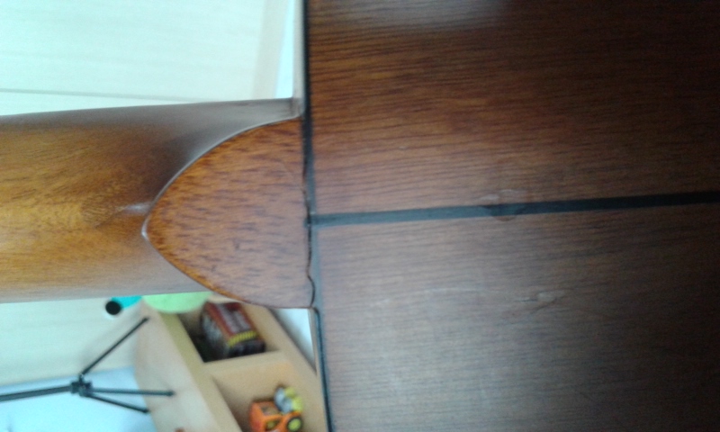

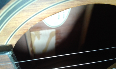

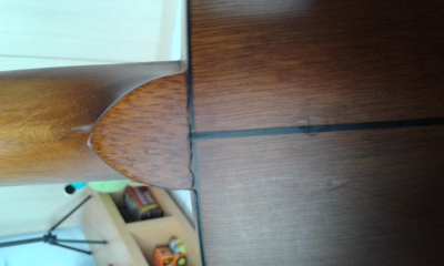

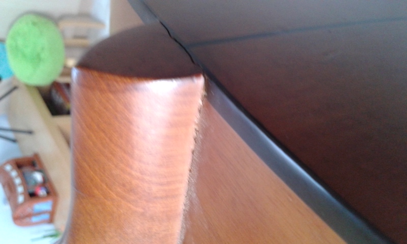

καλησπερα και χρονια πολλα,εχω μια κιθαρα ακουστικη epiphone που την εχω βρει στα σκουπιδια .την ειχα δωση για φτιαξιμο αλλα μετα απο καιρο ξαναξεκολυσε το μπρατσο και σηκωθηκε ο καβαλαρης και εχει σχιστη ενα καμαρι.χρηματα για να παει εξω σε μαστορα δεν παιζουν,αρα με βλεπω η να μενει ετσι η να την φτιαξω οπως μπορω.ζητω την βοηθεια σας.ευχαριστω!!!!!!!!!!11

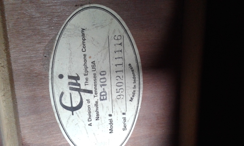

ED-100
Epiphone ED-100
Epiphone ED-100
Epiphone ED-100 Headstock      Epiphone ED-100 Headstock
1995-1999
$209 MSRP (1995)
Body:
Square shoulder dreadnought body style
Laminated mahogany top, back & sides
15.875" body width
4.75" body depth
Neck:
Set mahogany neck
Rosewood fingerboard with dot inlays
25.5" scale
1.68" nut width
Binding:
Single-ply black body & neck binding
Multi-ply 3-ring rosette
Hardware:
Chrome hardware
Rosewood belly bridge
White bridge pins with black dots
Single-ply black pickguard
Covered tuners
Colors:
Natural (NA) matte

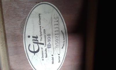

και μια εικονα απο το νετ

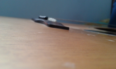

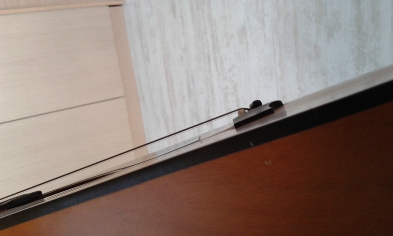

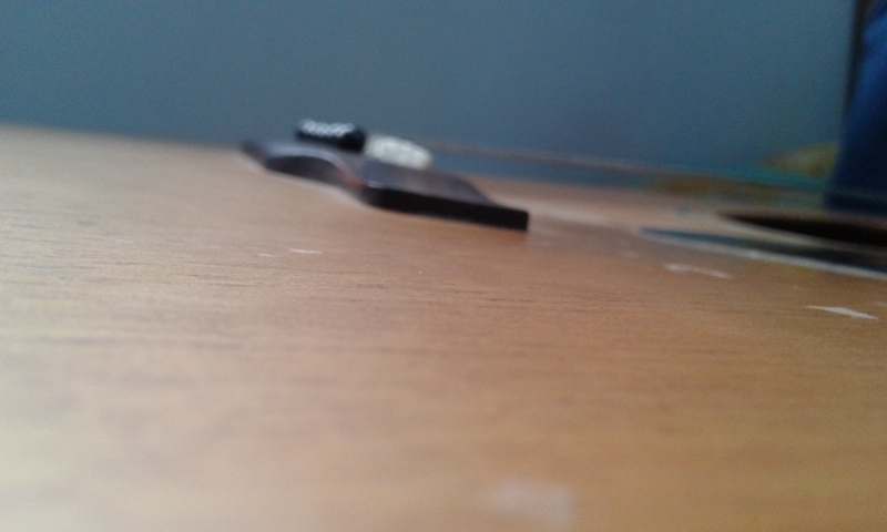

οταν ο καβαλαρης σηκωνει το καπακι της κιθαρας τη κανουμε το αλαζουμε ?και γιατι γινεται αυτο?

ΣΗΚΩΝΕΙ ΓΙΑΤΙ ΕΤΣΙ ΕΙΝΑΙ Η ΤΑΣΗ ΤΩΝ ΧΟΡΔΩΝ. ΤΟ ΤΙ ΘΑ ΚΑΝΕΙΣ ΘΑ ΣΤΟ ΠΟΥΝΕ ΟΙ ΚΙΘΑΡΙΣΤΕΣ ΤΗΣ ΟΜΑΔΑΣ

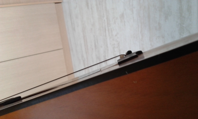

Oπως βλέπω στην 5η και 7η φωτογραφία το φούσκωμα στην περιοχή του καβαλάρη είναι απόλυτα φυσιολογικό , κανονικά έτσι πρέπει να συμβαίνει, και όπως ακριβώς λέει και ο Κώστας οφείλεται στην τάση τών χορδών . Ανησυχούμε όταν οι χορδές αρχίζουν και απομακρύνονται απο την ταστιέρα αλλα αυτο συνήθως οφείλεται σε άλλη βλάβη πχ αυτο το ράγισμα που έχεις στο ''τακούνι'' του μάνικου .
Μην αλλάξεις το καπάκι για αυτο το λόγο σε καμμια περίπτωση

Νικολα σε μενα συμβαινει το αντιθετο, οι χορδες εχουν χαμοιλωση παρα πολυ στην ταστιερα και τασταρη παρα πολυ.

Δυστυχώς απο τις φωτογραφίες δεν μπορώ να καταλάβω τί συμβαίνει, σε κάθε περίπτωση πάντως έλεγξε αν το σύστημα μάνικο -σκάφος αλλάζει γωνία με πίεση πάνω ή κάτω στο μάνικο .ΑΝ ΕΙΝΑΙ ΑΚΛΟΝΗΤΟ δηλαδή με πίεση δεν μετακινείται πάνω κάτω το μάνικο η λύση είναι ένα ψηλότερο κοκκαλάκι στον κάτω καβαλάρη . Αν μετακινείται , ειδικά με ελάχιστη πίεση, τοτε έχει πολύ χοντρό πρόβλημα και θέλει επισκευή.

νικολα οτι θελει επισκευη ειναι σιγουρο,το μπρατσο κουνιεται και οταν παιζεις αν το πιεσεις νομιζεις οτι εχεις τρεμουλο.η μετακινηση του μπρατσου ειναι μπρος πισω οταν κρατας την κιθαρα οταν παιζεις.

Σκεφτομαι να ξεκινησω να ξυλωσω το μπρατσο και να το ξανακολλησω και να κολλησω ενα καμαρι που εχει σκιστει και να ενυσχισω την περιοχη του καβαλαρη!!!!!!!!!!!!!!! {celebrate014}
