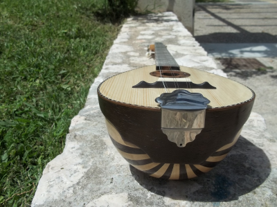

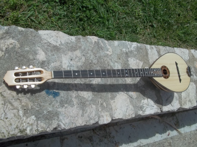

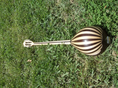

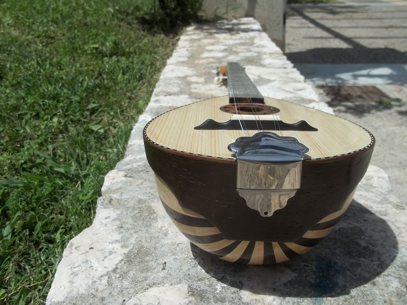

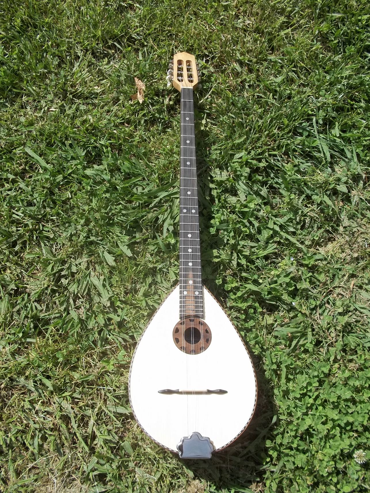

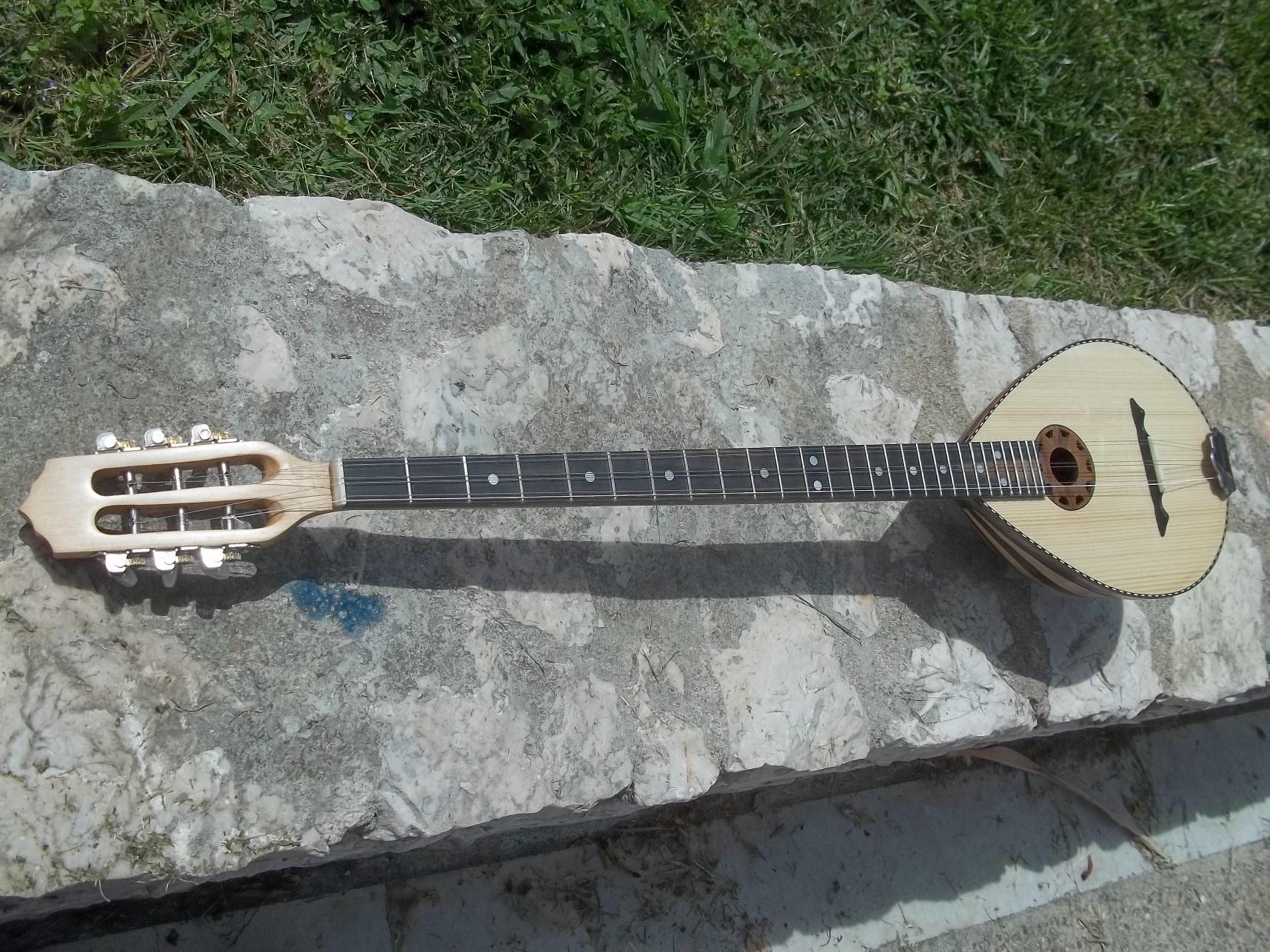

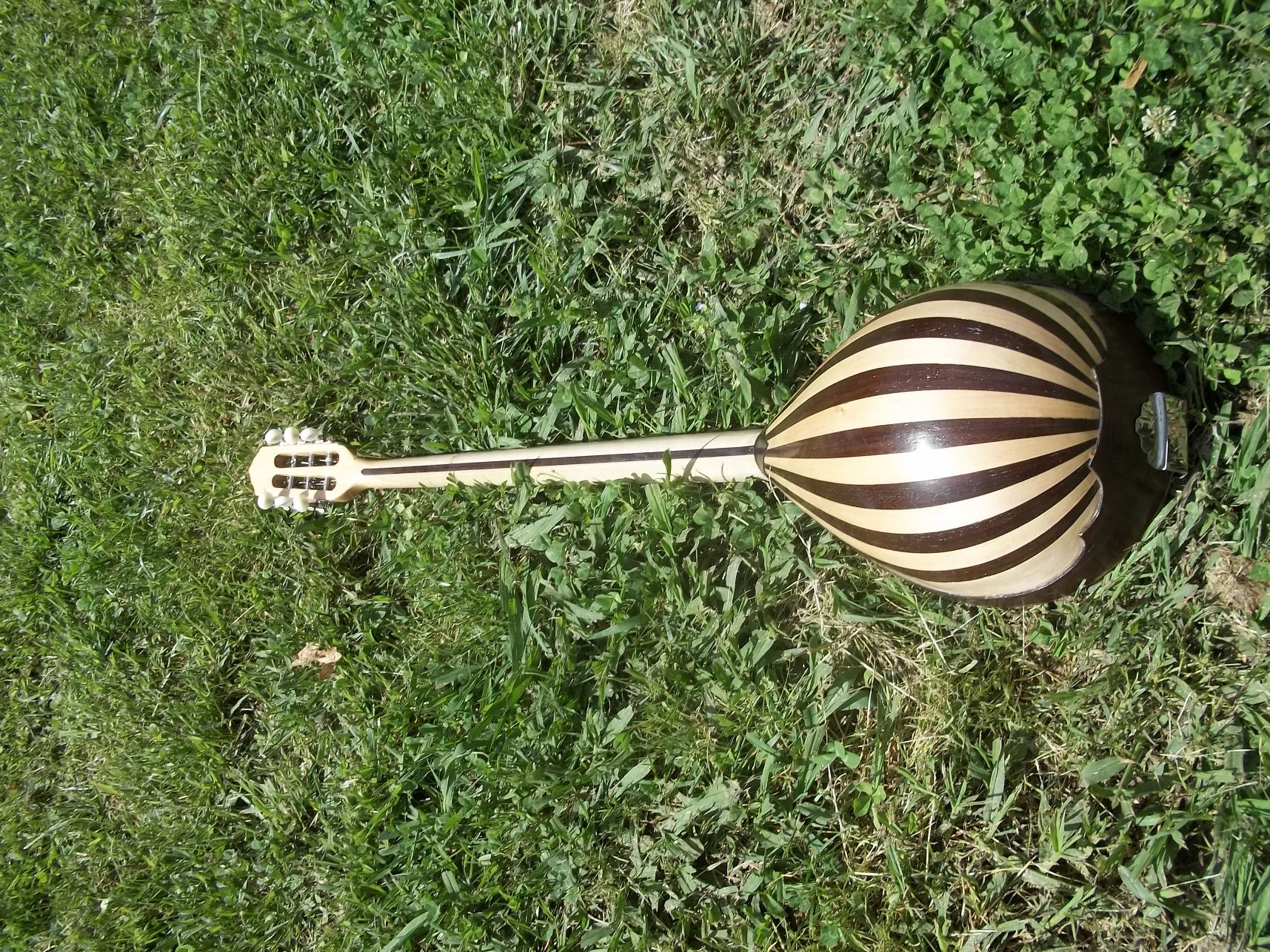

Μετα από αρκετο και καιρο παρουσιαζω και εγω κατι. Μισομπουζουκο με κλιμακα 64.
Σκαφος και μανικι βεγγε φλαμουρι
καπακι ελατο
ροζετα αμερικανικη καρυδια.
ταστιερα εβενος
Όλα τα υλικα της μπροστα οψης (καπακι, ταστιερα, φιλετα) είναι από Σοφιανο, ενώ όλα τα πισω (ξυλα σκαφους και μανικιου) από Καλλιγα.
Για την ιστορια να πω ότι το σκαφος φτιαχτηκε στο καλουπι που ειχε σχεδιασει ο φιλος Boulis 13 με μια προσθηκη δικια μου για να κατσει σωστα η κολατζα.

Μπράβο Γιάννη πολυ ωραια δουλειά και το wegge πολυ ωραίο ισοβενο με ψιλή βένα

Πρεπει να πω οτι το πρωτο καλουπι που εκανα,απο λαθος υπολογισμους,βγηκε μικρο. Εφτιαξα ομως σκαφος και το εκανα μπουζουκι με 65 κλιμακα. Παρατηρω και συγκρίνω με το δικο σου τωρα πως εχουν ομοιότητες στον ηχο,δλδ τζουροφερνουν (λογικο επειδη αλλαζουν οι διαστασεις ,ογκος αερα κτλ) .....αλλα εμενα μ αρεσει διοτι ειναι κατι αλλιώτικο.

Ωραια δουλεια ξερεις οτι ειμαι fan σου. Και πολυ ομορφος καβαλαρης...............

μπροβο γιαννη πολυ καλο και ωραια χροια!με αριστα το δεκα θα σου εβαζα 40 αλλα θα βαλω 39 εξαιτιας της ροζετας

πολυ ωραιο! Ευγε κυριε Γιαννη! Μ αρεσε και η manouche κλειδιερα αν και θα τονιζει μαλλον το τζουροχαρακτηρα περισσοτερο(λεω εγω τωρα..)
