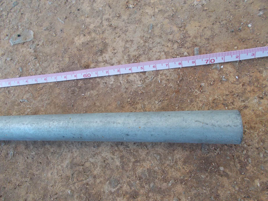

πήρα έναν άξονα γαλβανιζέ
70 cm 1,7 κιλά  3 ευρώ(ήδη κομμένο...  mikerory ότι είχε μείνει από αυτό που έκοψαν για εσένα χαχαχα)
φαίνεται πολύ γερό
Ανοξείδωτο μου είπε είχε καμιά 15αριά ευρώ
κουζινέτα δεν είχε θα παραγγείλω από ebay
και ραούλο μάλλον από ξύλο
ευχαριστώ παιδιά για την βοήθεια

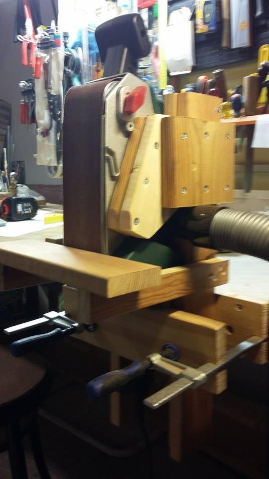

τελικά χρησιμοποίησα το μοτέρ από ένα παρατημένο στεγνωτήριο ρούχων
 μου φαίνεται αρκετά δυνατό για την περίσταση.
τώρα μου  μένει το velkro πάνω στο σουβλάκι και να σταθεροποιήσω κάπως το σκελετό του τριβείου διότι κουνιέται λίγο.
Όντος όπως είπε ο gfourlias δυσκολεύτηκα να βάλω τα ρουλεμάν πάνω καθώς ο άξονας ήταν λίγο πιο μεγάλος
τον έτριψα με ταινιολειντήρα προς τις άκρες και έβαλα τα ρουλεμάν και με μικρά χτυπηματάκια με σφυρί έκανα διορθώσεις (αν το επιχειρήσετε θα καταλάβετε τι λέω..) ώστε να γυρνάνε με ακίνητο το εξωτερικό μέρος .
τα κομμάτια του τυμπάνου -σουβλάκι τα έκοψα πολύ πρόχειρα με σέγα  κάτι που με έκανε να χάσω πολύ ώρα μετά.
χρησιμοποίησα ένα γωνιακό τροχό με εξάρτημα που τρίβει για να βγάλω τα πολλά (πολύ πιο γρήγορο από τον ταινιολιαντίρα ) και το πολύ ίσιωμα έγινε πάλι με των γωνιακό τροχό στο τέλος αλλά να ακουμπάει ανάποδα στο ρυθμιζόμενο "τραπέζι"  . τροχαλία από  πεύκο  και ιμάντας πάλι από το στεγνωτήριο.(προσοχή κάποια μοτέρ χρησιμοποιούν πυκνωτές για να ξεκινήσουν που ίσως κ να έχουν επικίνδυνο ρεύμα)
διάμετρος τυμπάνου 9.2 εκατοστά πήγαινα για 10 αλλά με κάνα 2 λαθάκια...έφτασα εκεί ...
σφικτίρες δεν έχω μεγάλους και τα κόλλαγα τα κομμάτια ανά ομάδες τριών...
και ένα βιντεάκι με φώτο της κατασκευής
