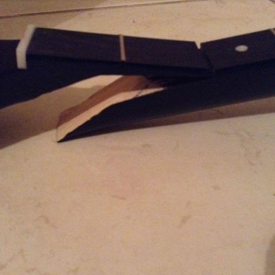

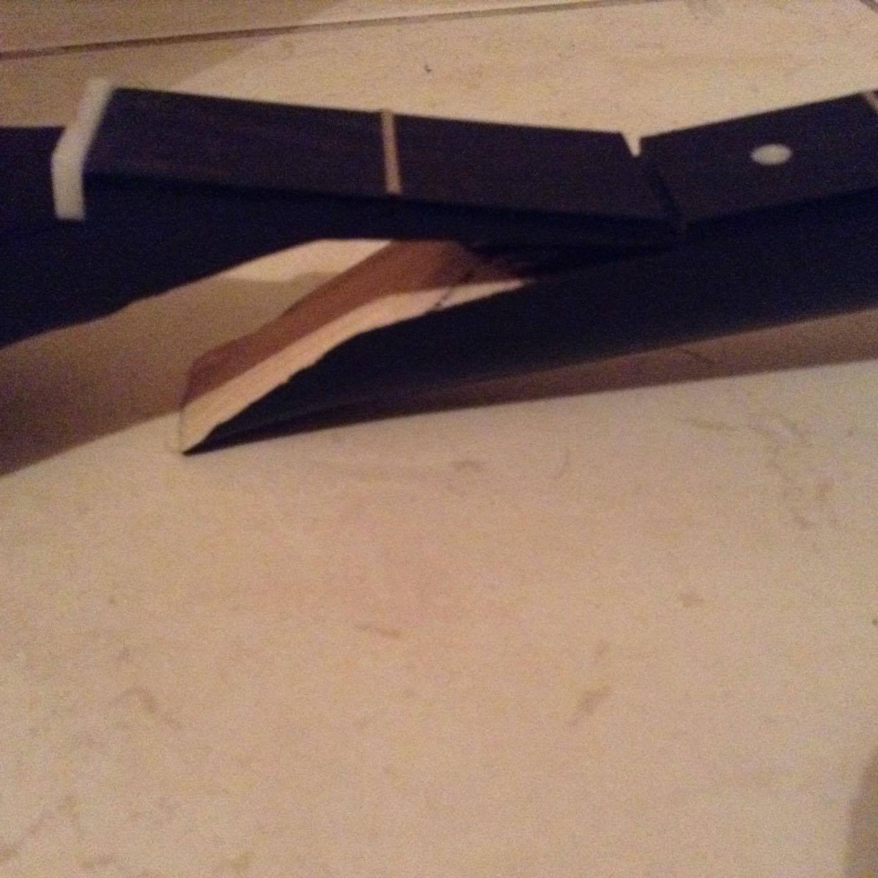

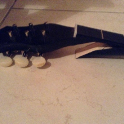

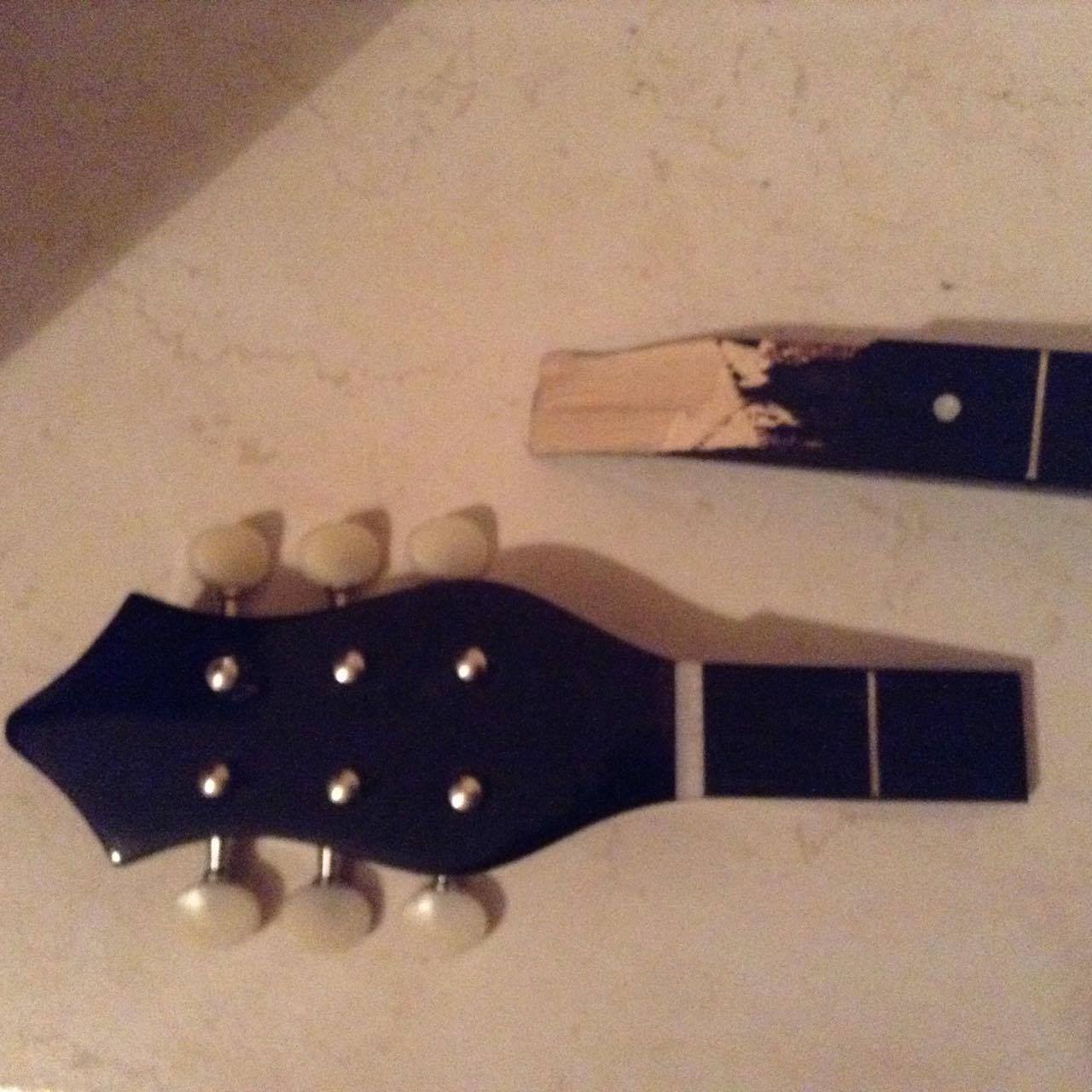

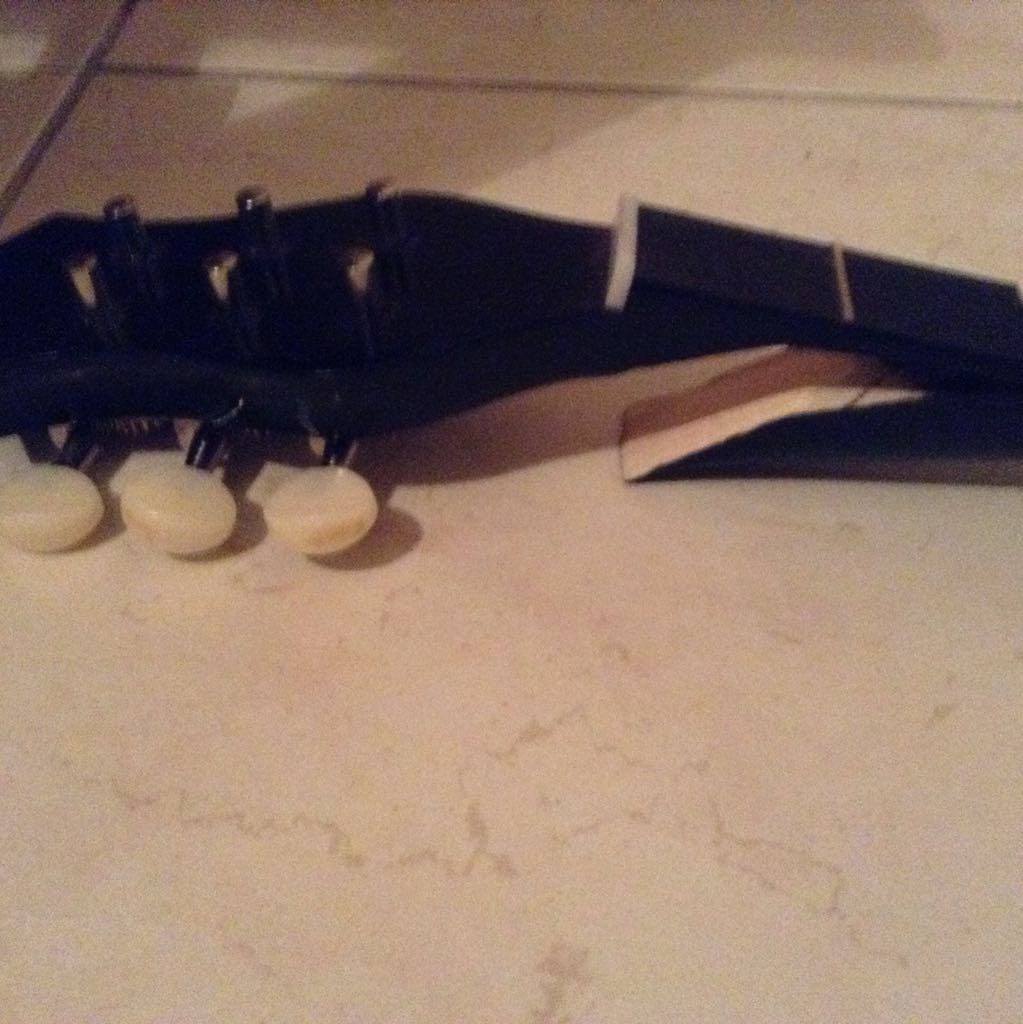

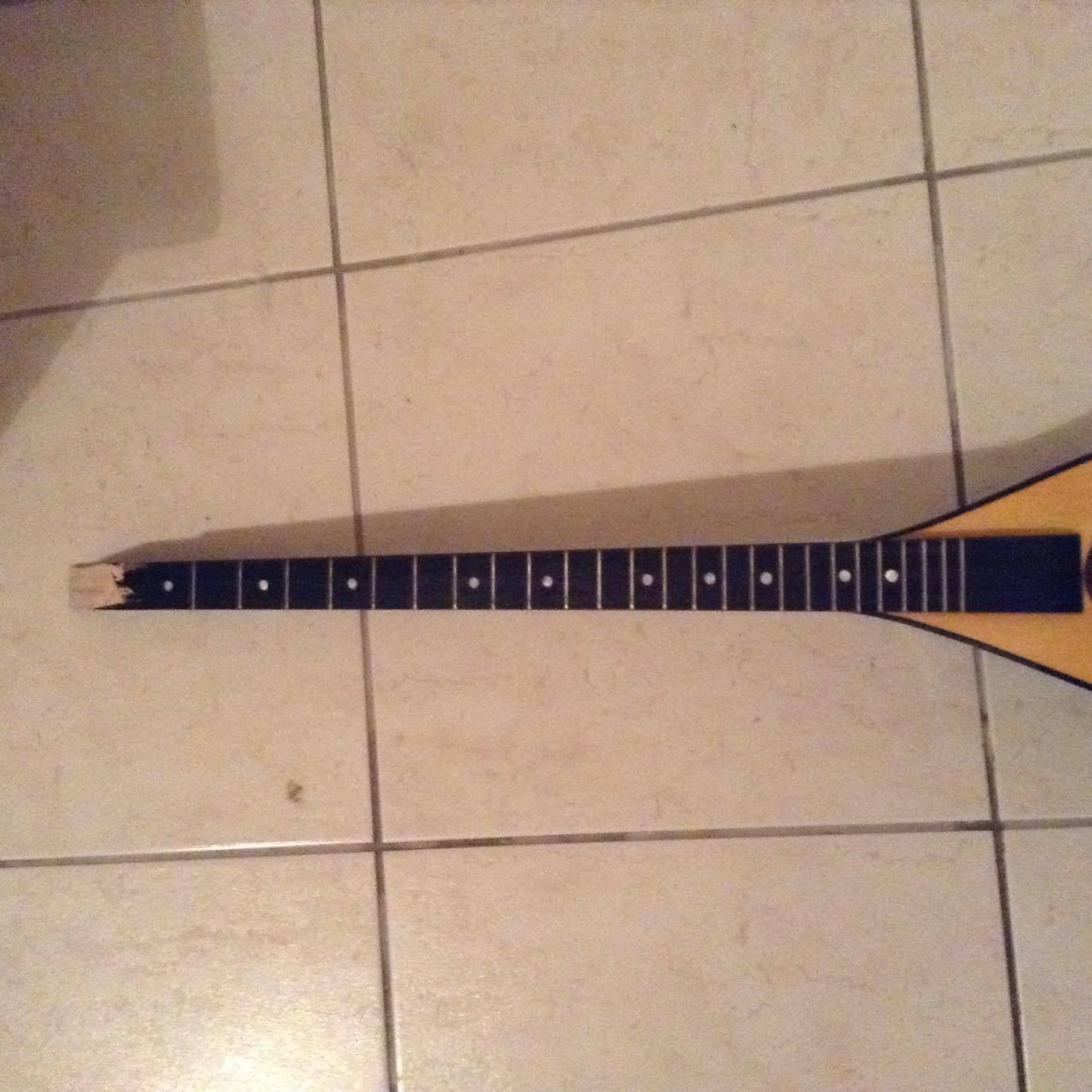

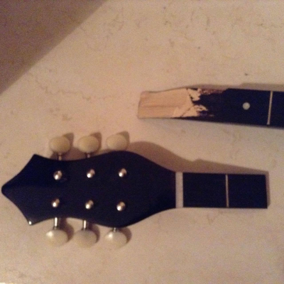

Καλησπέρα είμαι νέο μέλος της παρέας σας και αν και δεν έχω ασχοληθεί με την κατασκευή οργάνων σας διαβάζω τακτικά..
Τον περασμένο Αύγουστο (2015) αγόρασα το πρώτο μου όργανο, έναν τζουρά.. Το όργανο είναι φθηνό και δεν είναι κάτι το ιδιαίτερο,

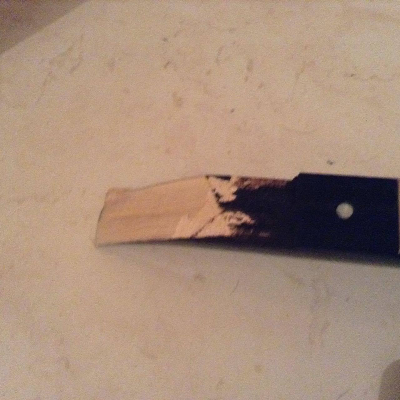

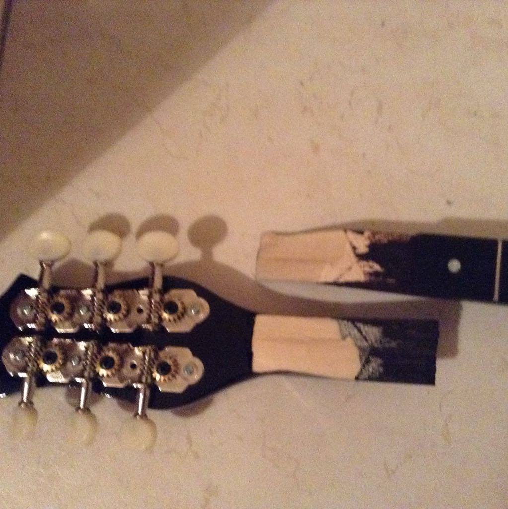

όμως είναι το πρώτο..Την περασμένη εβδομάδα έγινε ένα ατύχημα και έσπασε το μανίκι μεταξύ δεύτερου και τρίτου τάστου..
θα σας παρακαλούσα να μου πείτε αν επισκευάζεται και που μπορώ να σας το φέρω (περιοχή Αθηνών)..
Σας ευχαριστώ περιμένω τις απαντήσεις σας..

Προφανώς και φτιάχνεται απλά θέλει δουλειά. Το δύσκολο κομμάτι της υπόθεσης είναι ότι σου έσπασε και η ταστιέρα. Η ταστιέρα όπως πατάει πάνω στην ένωση την ενισχύει κιόλας οπότε με το σπάσιμο της αν την κολλήσεις απλά αποδυναμώνεται και η ένωση. Πιστεύω πως η πιο σωστή πρακτική θα ήταν να αφαιρέσεις την ταστιέρα, να κολλήσεις το καράολο ξανά (αφού καθαρίσεις τις επιφάνειες επαφής) και να βάλεις καινούργια ταστιέρα.
Για να σταθεροποιήσεις τα δύο κομμάτια της ένωσης (γλιστράνε λόγω της κόλλας) εγώ χρησιμοποιώ ένα ψιλό καρφάκι σε ψιλή τρυπίτσα που κάνω στα δύο κομμάτια (στο ένα είναι διαμπερής τρύπα – στην μεριά που καλύπτεται από την ταστιέρα για να μην φαίνεται η τρύπα. Μετά την κόλληση αφαιρείς το καρφάκι.
Αν αυτό σου φαίνεται δύσκολο, για αρχή μπορείς απλά να δοκιμάσεις να κολλήσεις όπως είναι ξανά το σπασμένο κομμάτι (καθαρίζεις εννοείται την επιφάνεια επαφής) χωρίς να αφαιρέσεις την ταστιέρα. Η ένωση δεν θα είναι σωστή και πιθανότατα να ξεκολήσει αμέσως (ποτέ δεν ξέρεις όμως) οπότε υποχρεωτικά θα πας στην αρχική πρόταση που είναι και η σωστή. Πάντως σε όλες τις περιπτώσεις που θα χρησιμοποιήσεις την ίδια ταστιέρα πρόσεχε γιατί με το τρίψιμο της στο λοξό σημείο του σπασίματος ή ένα στραβοκόλλημα υπάρχει πάντα η πιθανότητα να μεταβάλεις το μήκος της και να φαλτσάρει.
Ρίξε και μια ματιά στο λινκ που σου γράψανε παραπάνω έχει αρκετές πληροφορίες.

Εγώ στη θέση σου θα ξεκολλούσα την ταστιέρα, θα κολλούσα το καράολο στη θέση του, και στη συνέχεια καινούρια ταστιέρα, ὀπως είπε και ο Δημήτρης παραπάνω. Νομίζω είναι η μόνη σίγουρη λύση, αν θες να συνεχίσεις να χαίρεσαι το όργανο.
