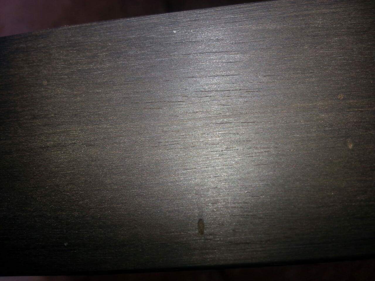

Πήρα πριν λίγες μέρες μερικές ταστιερες απο......και  μετα απο λίγο τρίψιμο εμφάνισαν κατι τρύπες. Τι λετε???? Εγω για σαρακι το βλέπω. 4 ταστιερες 52 ευρώ. ...κριμα !!!!

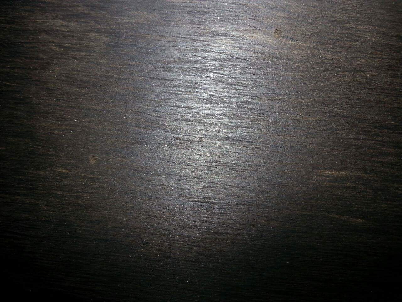

Άλλη μια.

Μετα απο αυτο κοίταξα και τις άλλες και έχουν όλες το ίδιο πρόβλημα. Θέλει περισσότερο  επαγγελματισμο αυτή η δουλειά. Δεν θα χαθούν τα ξύλα, το εβενο. ..κατι θα τον κάνω. Αλλά αν χαθεί η εμπιστοσύνη δύσκολα ξανα αγοράζεις. Το θεμα είναι ότι την είχα κολλήσει και δεν ξέρω αν θα έχω πρόβλημα . Θα εχω???

δεν θα εχεις.
βαλε μια σταγονιτσα κυανοακριλικη και τριψε, θα κλεισει μια χαρα και οχι μονο δεν θα φαινεται αλλα και δεν θα υπαρχει προβλημα στο παιξιμο (λογο υποτιθεμενης "λακουβας"...)
παντως, νομιζω οτι ο εβενος ΔΕΝ πιανει σαρακι... δηλαδη αυτο που βλεπω περισσοτερο θα το ελεγα "ελαττωμα" του ξυλου παρα αυτο που ειπες...

Μου εχει τυχη και μενα 2 φορες. Το πηρα χαμπαρι μονο οταν την κολλησα γιατι ξεχειλισε η κολλα απο τις μικρες τρυπουλες. Αισθητικα δεν εχει θεμα.Πιστευω πως ουτε λειτουργικα. Δεν θα εχεις προβλημα απλα μενει το γαμωτο. 13 ευρω η μια και να ειναι με θεμα!
