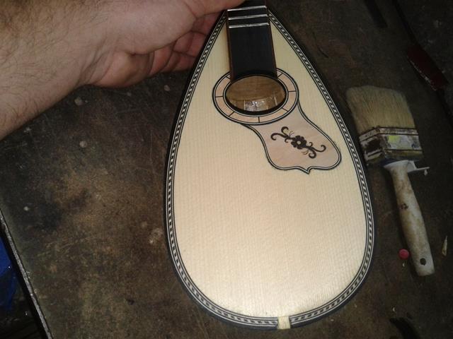

Στο μπαγλαμαδακι που εβαλες πρωτο πρωτο, η ταστιερα ειναι διχρωμη ή εσυ την εκανες μαυρη πανω και να σβηνει ανοιχτοχρωμα κατω;
είναι δίχρωμη από φυσικού της, παλίσανδρος. Θεωρητικά είναι βλάβη του ξύλου και δεν έχει αντοχές (για λύγισμα κτλ.) αλλά για ταστιέρα δεν έχει πρόβλημα, άσε που γίνεται και κούκλα έτσι "ντεγκραντέ".  Η πλάκα είναι ότι η συγκεκριμένη απόχρωση ταίριαξε πάρα πολύ με κάτι κομματάκια κέδρο που είχα - κομματάκια μεν αλλά για τέτοιο μικρό καπάκι περίσσεψαν.
Θα στο φέρω να το δεις, αλλά να φτιάξω πρώτα τον καβαλάρη γιατί είναι πολύ μεγάλος αναλογικά και μου φαίνεται το "πνίγει" κάπως.

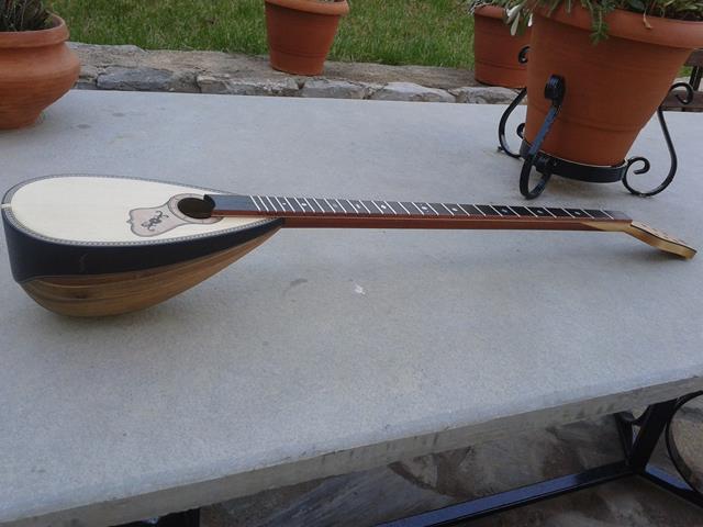

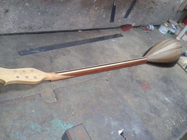

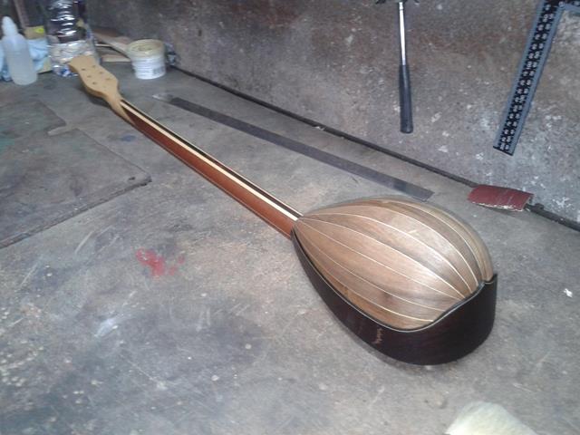

ρεπο σημερα και τελειωσα τον τζουρα,τωρα θελει καβαλαρηδες και οι λοιπες βαρετες δουλειες......

βαρετες αλλα σοβαροτατες

σοβαροτατες αλλα βαρετες μεχρι παναγιας ;)

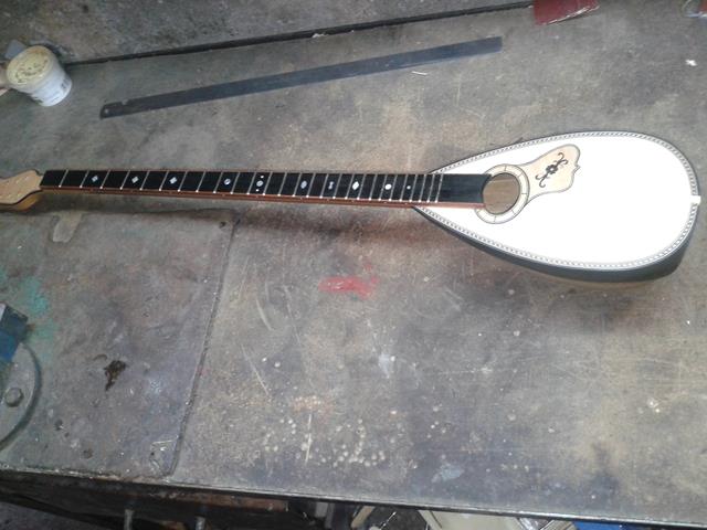

τωρα το προσεξα....ενω εχεις κανει ακρως επαγκελματικη δουλεια ..............βαλε ρε διαολε ακομα 4 ταστα

Αποστολη πολυ ωραιος ο τζουρας ανυπομωνο να τον ακουσω.?Τα σχεδια ειναι δικα σου?πες,μας και τις διαστασεις.
